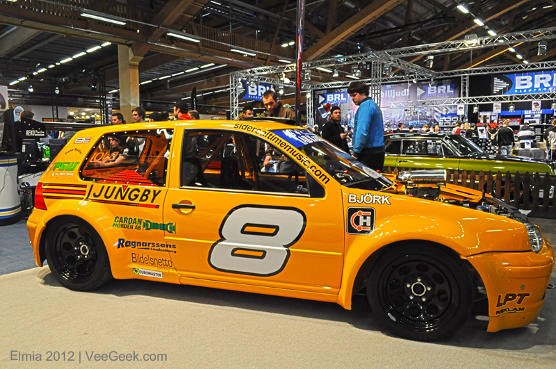

Här följer en kort artikel om det Svenska Drifting monstret byggt på en VW Golf R32 från 2003..
Daniel Björk och Peter Steinwandt byggde om denna VW Golf R32 -03, för ett enda syfte... -Drifting! De nöjde sig inte med att det satt en utav VW's starkaste motorer från början i bilen. De tvekade inte när de valde motor. De valde en Chevrolet LS1 V8, som de byggde om från original till ett riktigt monster! De lyckades efter strokning få ut en 6.2 liters motor som producerar ca 450 Hästkrafter. Med bilens nya lätta vikt på endast 1050 Kilo samt med den nya 4 växlade DogBox - växellådan från Jerico rör den på sig ordentligt nu. Men för att skoja till det ytterligare byggde även om från framhjulsdrift till bakhjulsdrift! Detta gjorde de med en bakaxel från Volvo. Perfekt då att de fick en naturlig breddning med VW motorsport skärmar och spoilers. De fick även bygga om framvagnen med egen lösning. Rullar, gör bilen på Cragar plåtfälgar, 16 tum fram, 17 tum bak...
Första gången jag träffade Daniel och hans bil, passade jag på att fråga honom varför han byggde en Drifting bil på en VW Golf R32 från 2003. Han svarade mig direkt med... -Alla andra som bygger Drifting bilar bygger på Japanska bilar. Jag ville vara annorlunda, därför valde jag att bygga min drifting bil på en Volkswagen! (svarade Daniel)
Självklart tycker vi i GTIklubben att han gjorde ett rätt val!

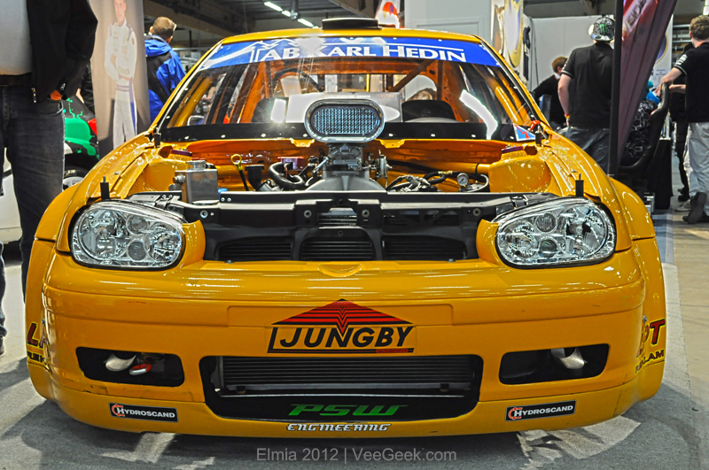

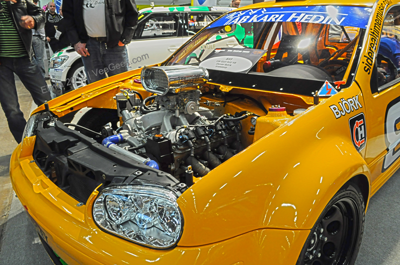

Motor:
Strokad till 6,2 Liter.
Smidd vev. Lunati stakar.
Wiseco kolvar.
Comp cams, Rullvippor och Kam
Stötstänger i Chrome moly
Hårdare ventilfjädrar och titan retainers
Torrsumpspump och tråg ifrån Armstrong Race Engineering
Fidanza Aluminium svänghjul

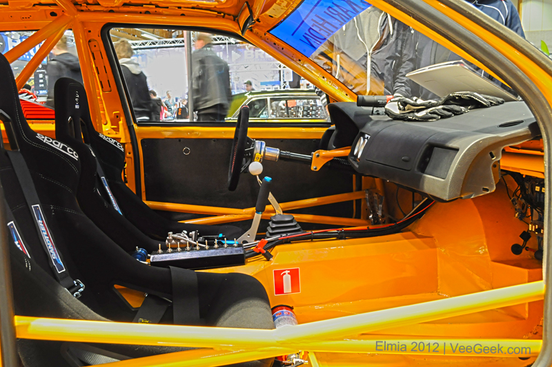

Transmission:
Fidanza dubbelskivig koppling
Jerico 4 växlad dogbox låda

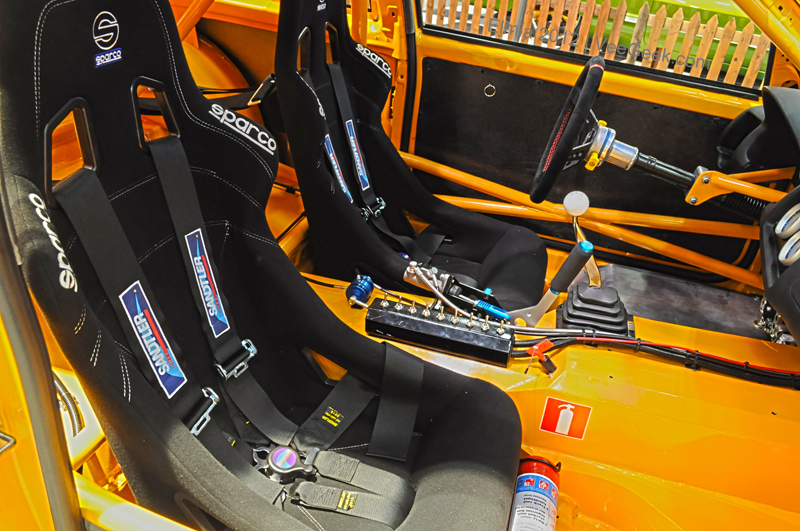

Egentillverkad framvagn med Sachs fjäderben. Volvo bakaxel upphängd i fyrlänk och Sellholm wattlänk. Öhlins stötdämpare.
Bromsar:
Ventilerade turbo bromsar runtom
Fälgar:
Kaross:
VW motorsport skärmar och spoilers samt huv i glasfiber
