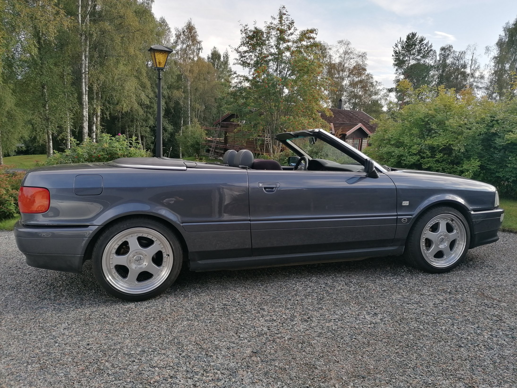

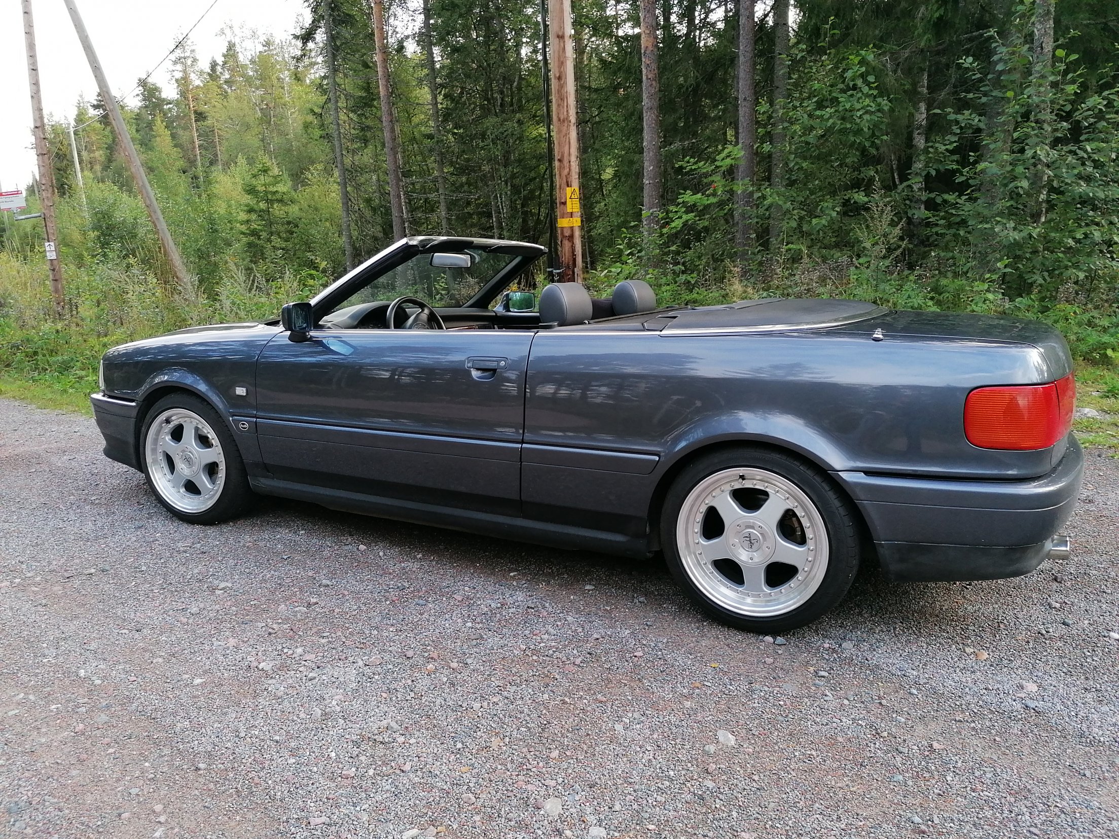

    Kort och gott så blev jag med Audi cab i mitten på augusti.
    En -97:a med V6 2,6 manuell, grått skinn.
    Den är i väldigt välhållet skick men har såklart saker man
    vill förbättra
    Hittade ny uppsättning hjul på annons 30mil bort så det var
    väl bara åka det
    Keskin KT1 17x8.5" blev det och en lättare sänkning med
    fjädrar.
    Hunnit med lite småpyssel men annars bara åkt och haft det bra..
    Framvagnen fick nya länkarmar och alla leder är nya samt en ordentlig
    hjulinställing så den går hyfsat rakt iaf

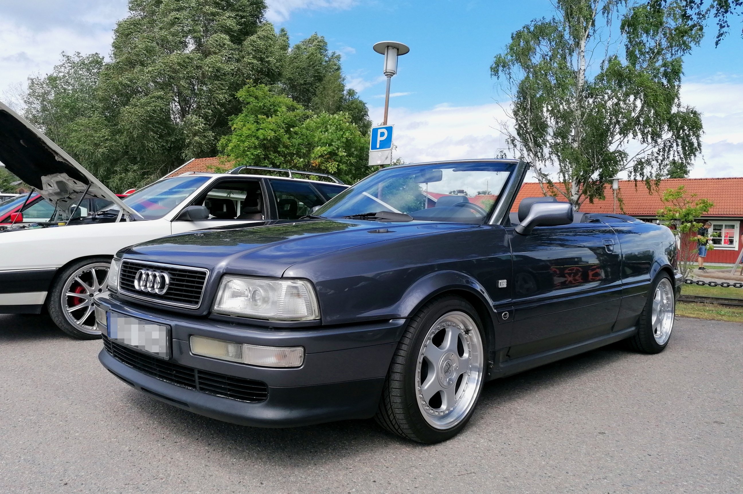

    Idag drog jag och lilltjejen på Audi träff i Hedemora.. För första gången
    med en Audi!

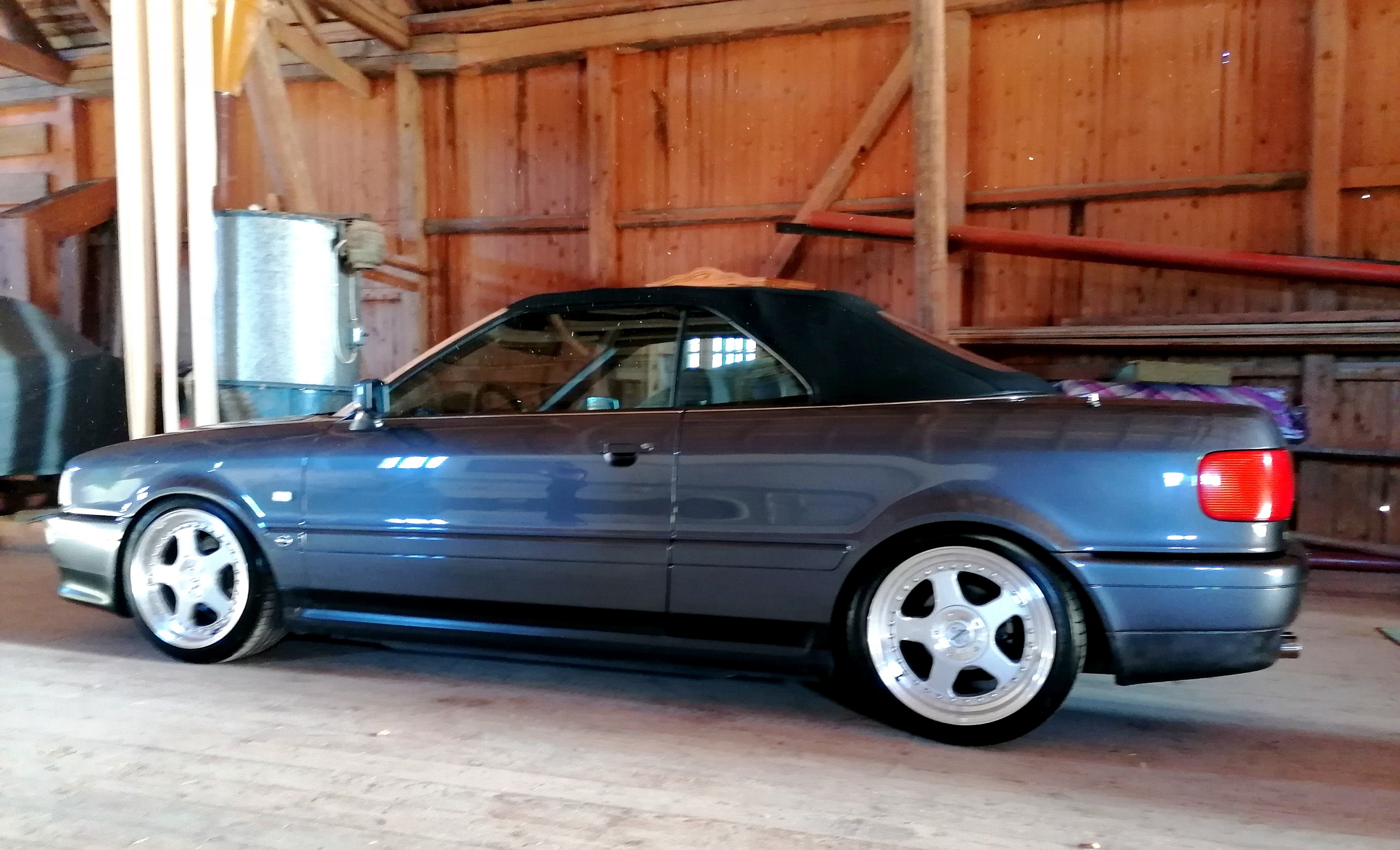

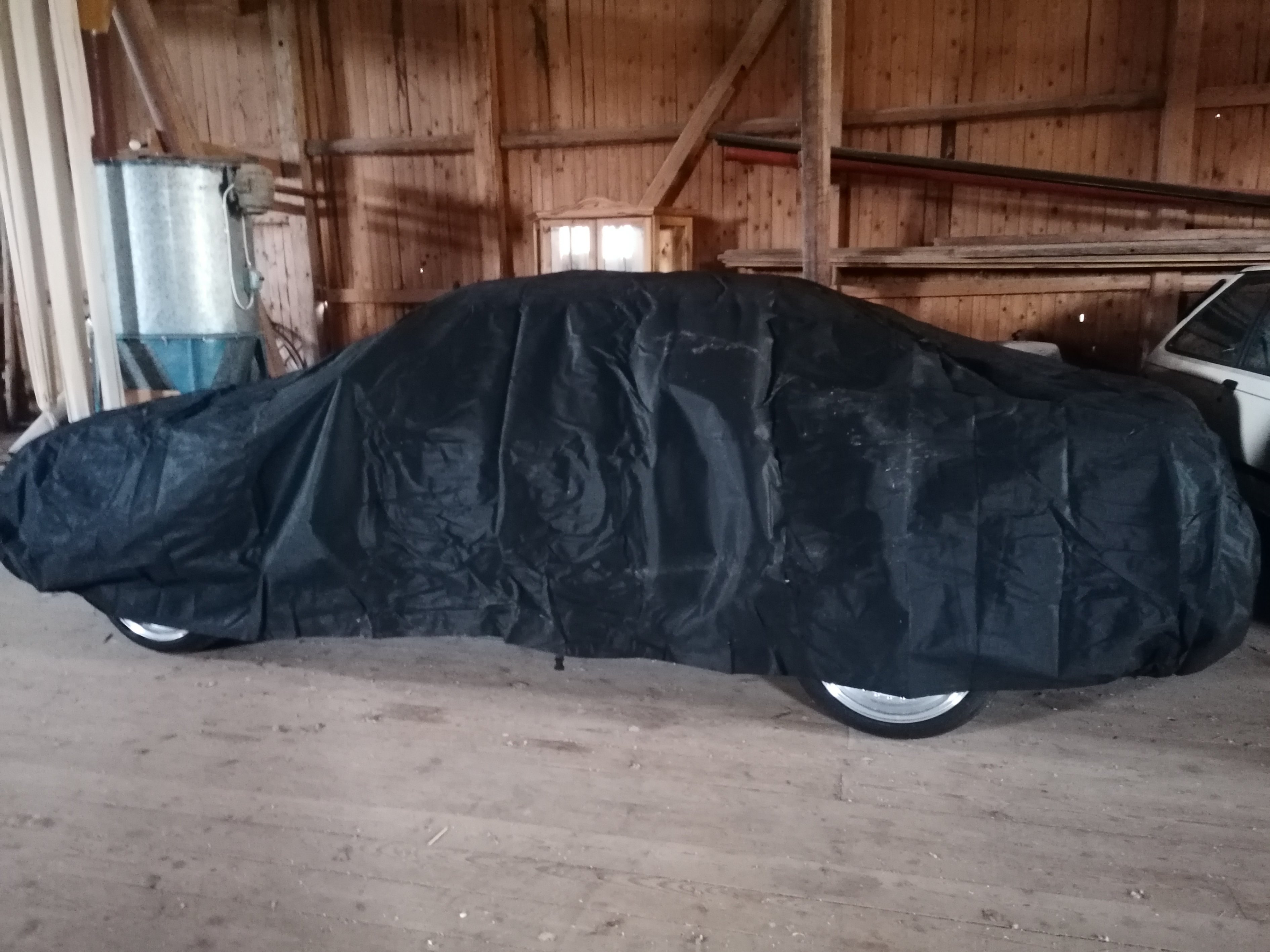

    Då var Cabben avställd för i år.
    Den får stå och mysa hela vintern i en fin lada
    tillsammans med båten.
    Namn:  IMG_20211002_142223.jpg
Visningar: 2986
Storlek:  997.2 KB

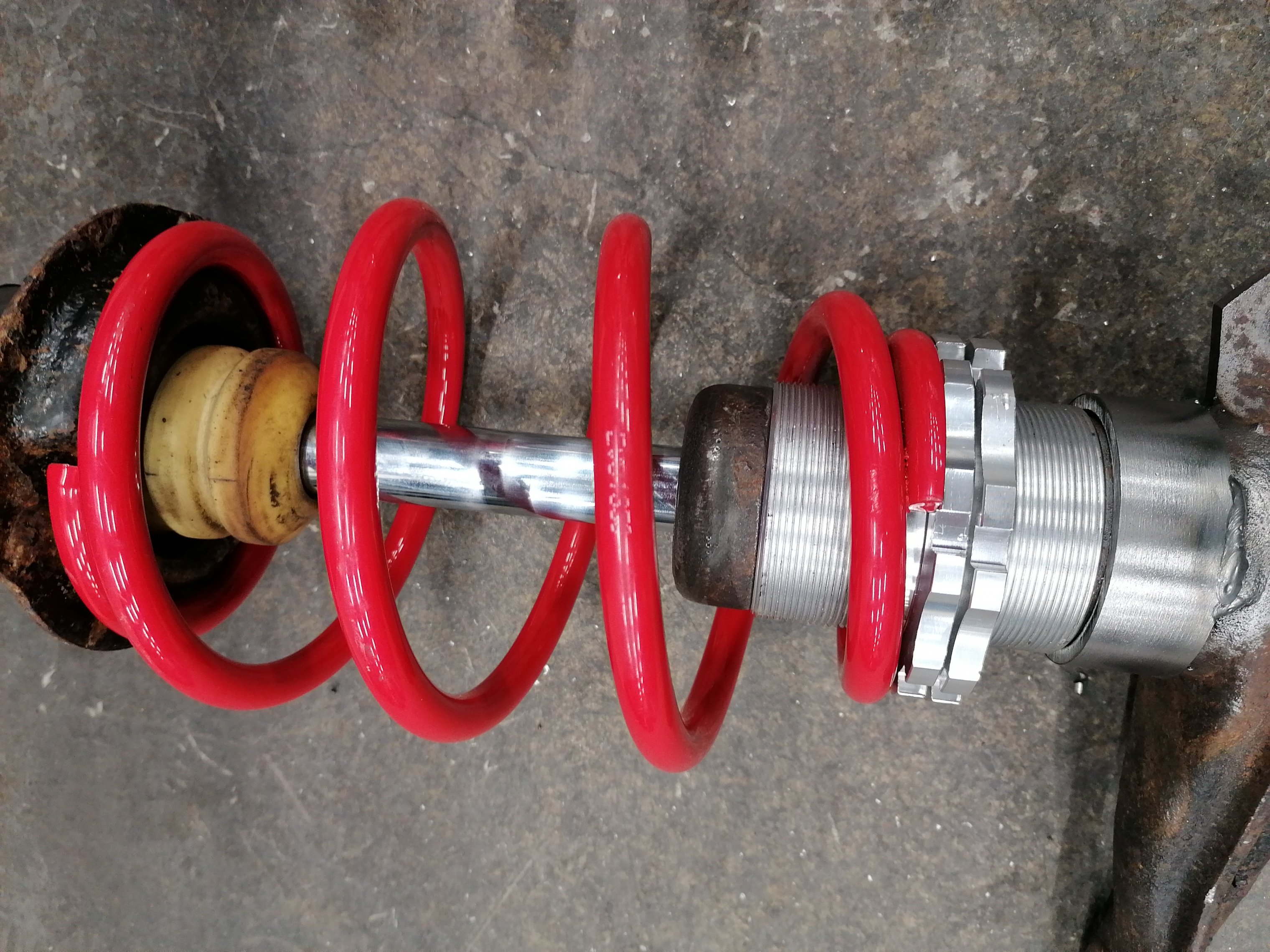

    I söndags blev det en liten roadtrip för att handla godsaker till Cabben.
    Igår monterades det då coilovers eller vad man nu ska kalla dom
    fram på bilen..
    Bak får sänkfjädrarna sitta kvar så länge.
    Tjänade ytterligare 3cm sänkning så nunär den jämnhög ist för
    högre fram som nån pilsnerbil.
    Namn:  IMG_20220726_143029.jpg
Visningar: 2451
Storlek:  989.6 KB
    Namn:  IMG_20220726_142546.jpg
Visningar: 2441
Storlek:  1 019.3 KB
    Namn:  IMG_20220726_142542.jpg
Visningar: 2399
Storlek:  941.3 KB
    Namn:  IMG_20220726_151657.jpg
Visningar: 2406
Storlek:  1 010.5 KB
  16. #16
    Daniel Sundberg
    Falun
    1 360
    Det där med dom där konstiga coilover grejerna blev inte alls så riktigt bra...
    Det gnirkade och lät allmänt illa och riktigt hoppigt blev det med.
    Och för att toppa det hela var det en mutter som ville gänga lös sig ibland ilket
    inte är helt optimalt..
    Så nå har jag hittat på fjädrar från nån Opel som passade perfekt och
    som är 2cm kortare än mina sänkfjädrar.
    Blev kanon!

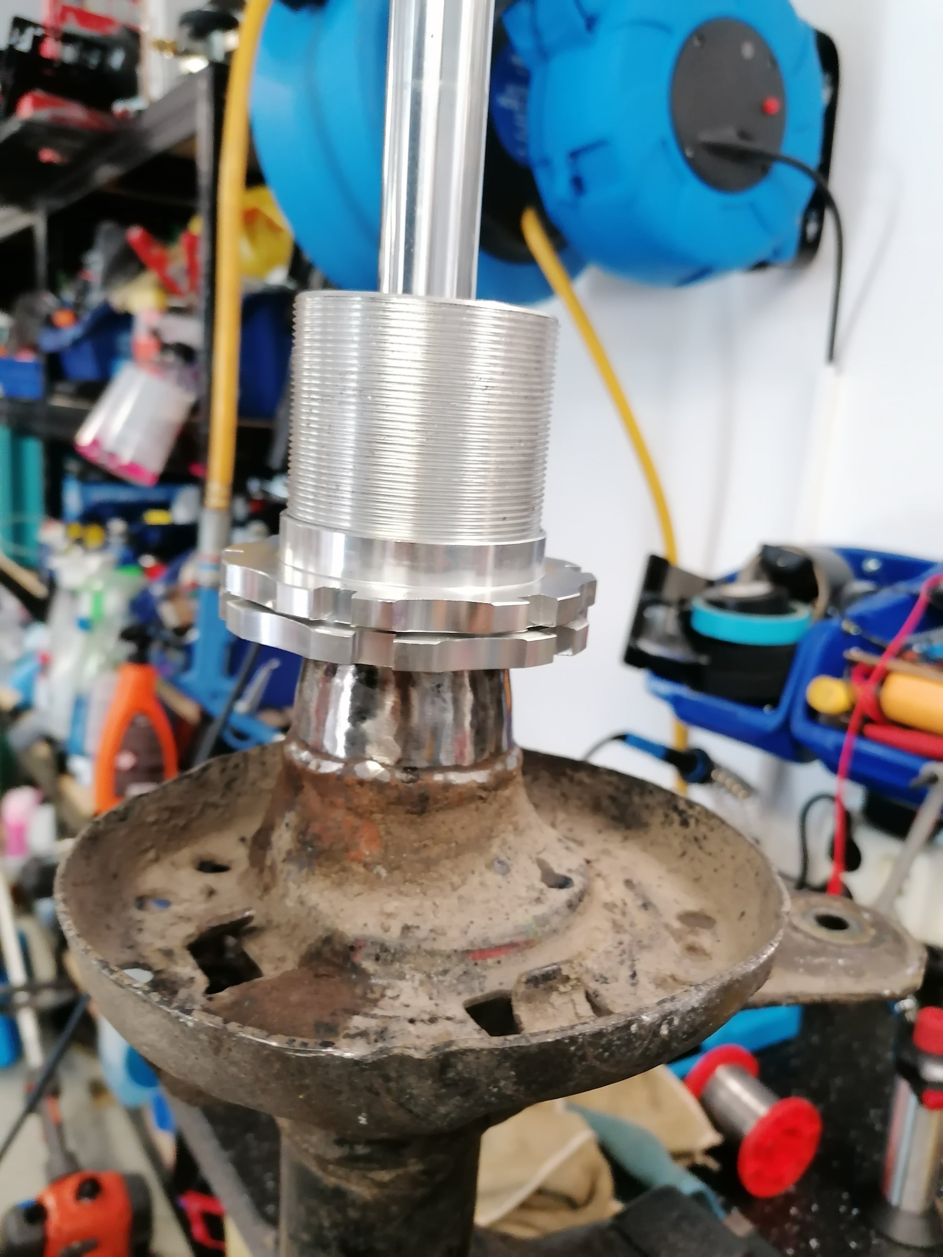

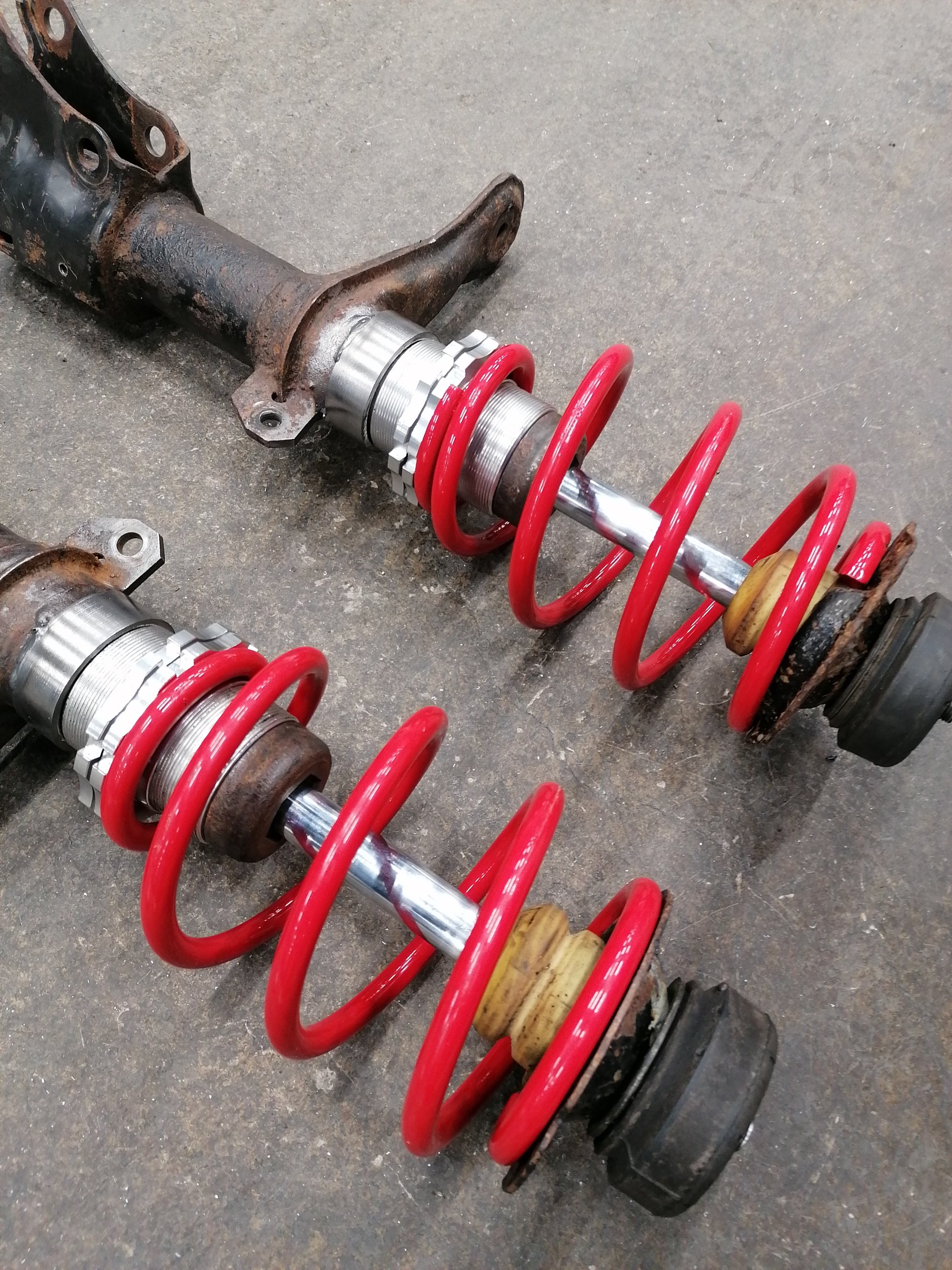

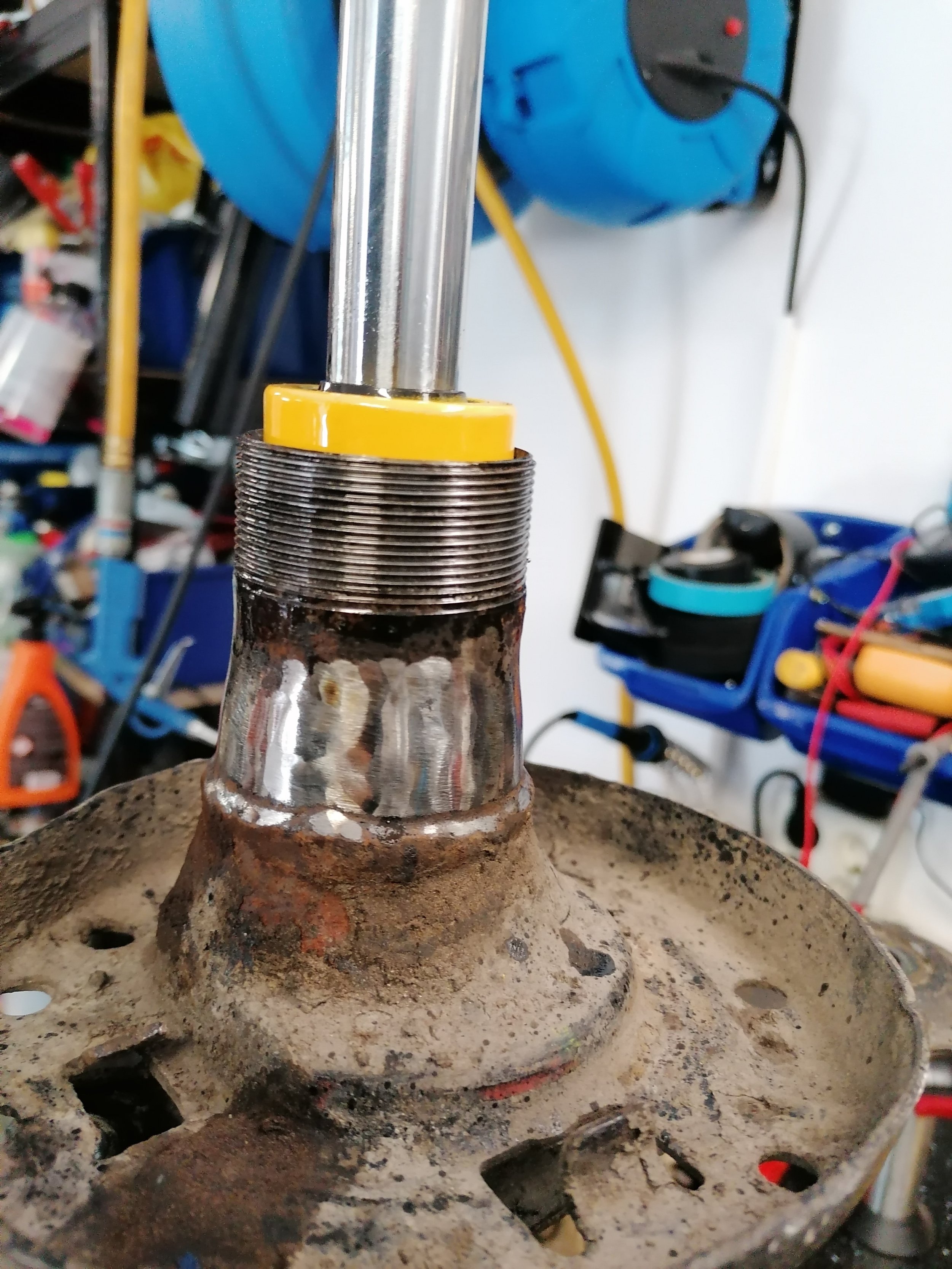

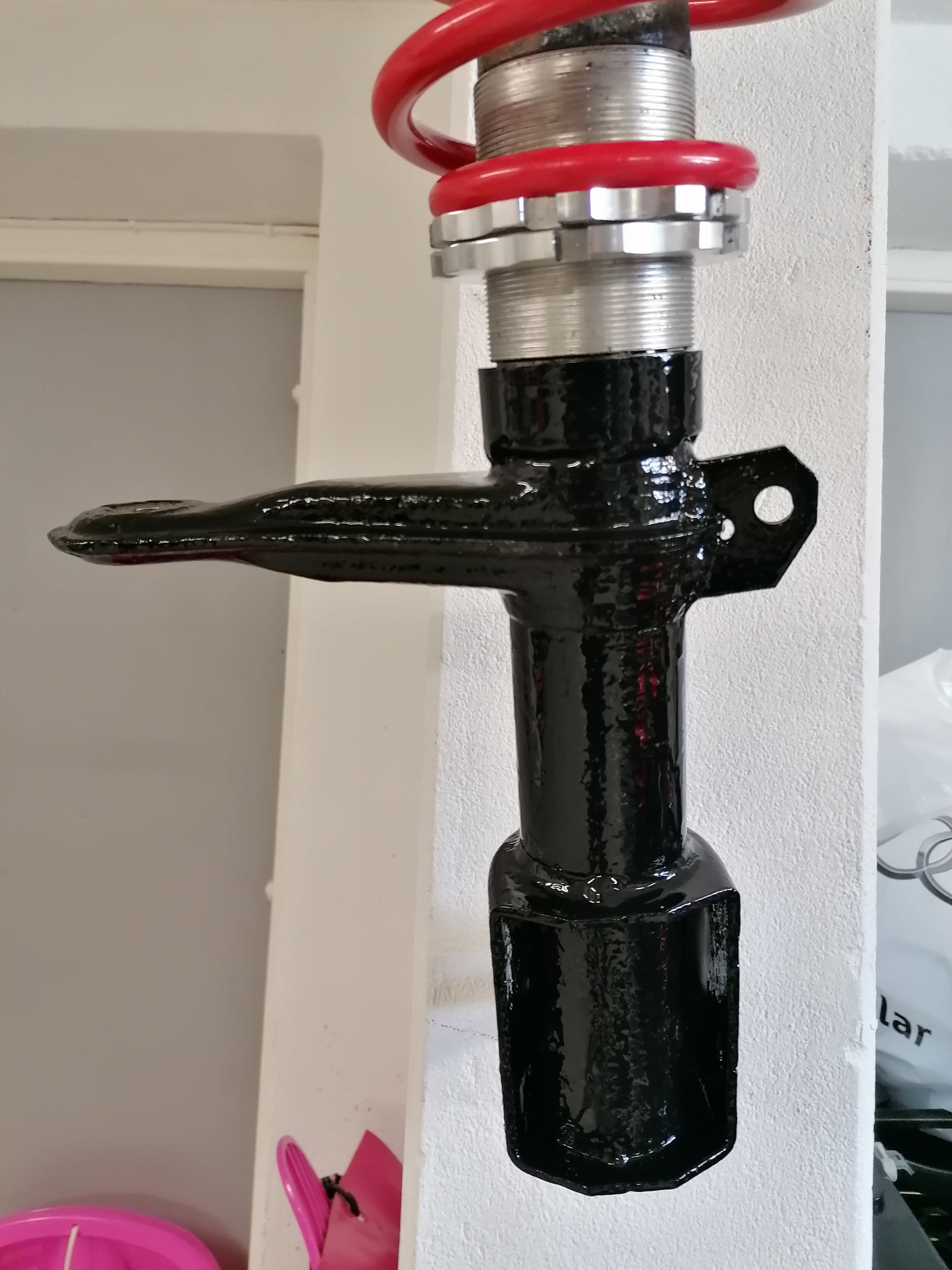

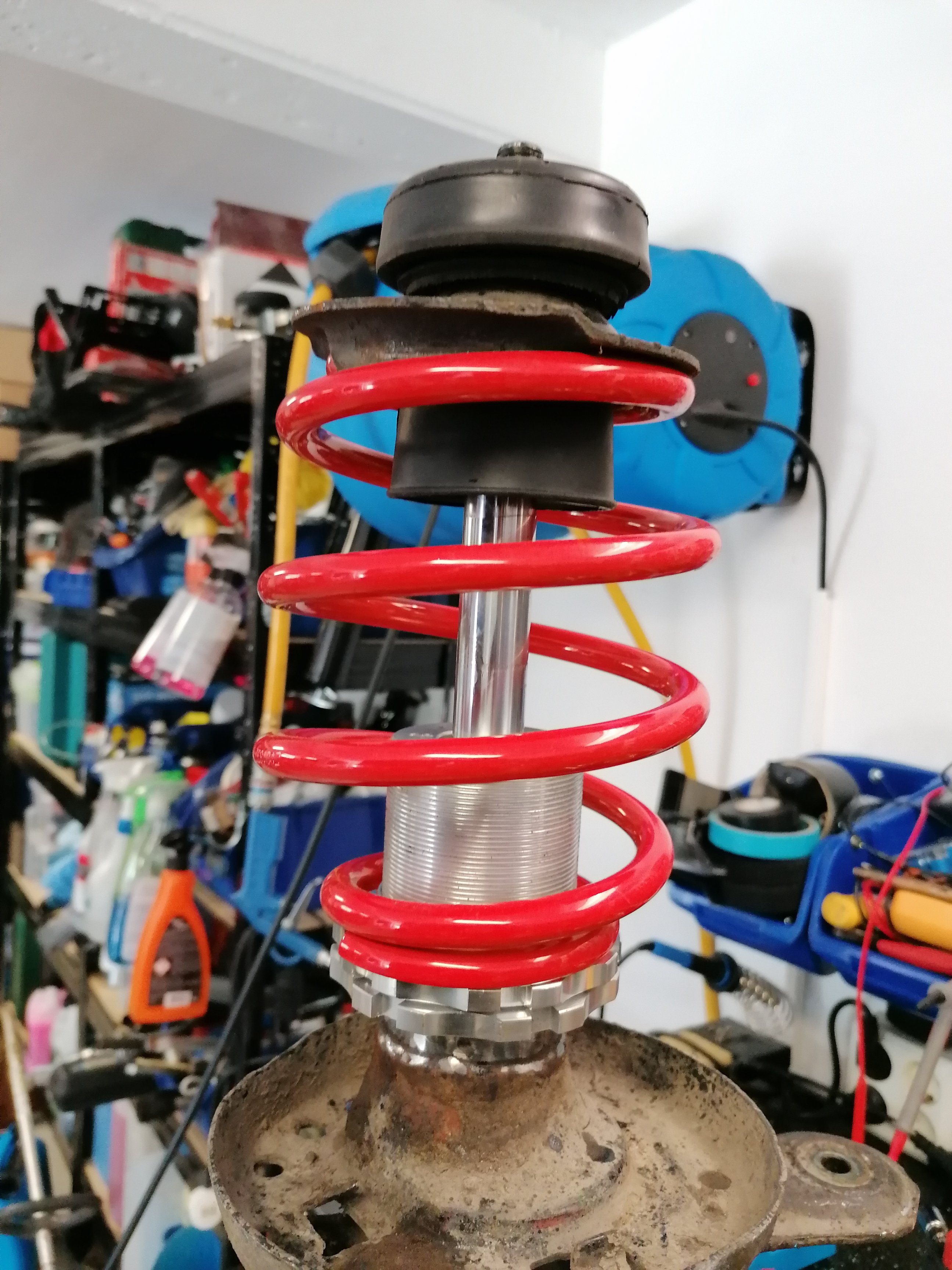

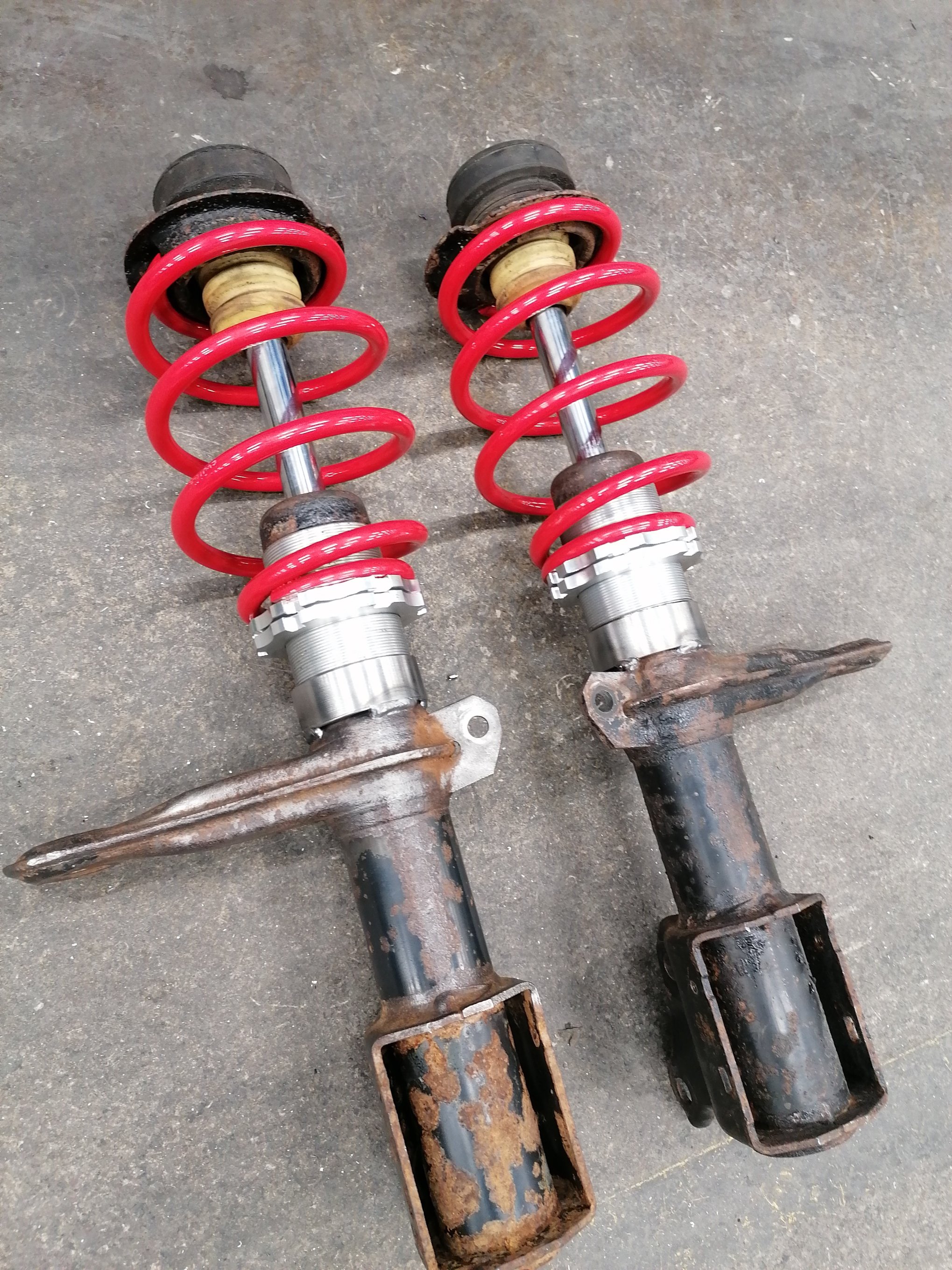

    När cabben står och vilar sig inför vår och värme så måste man ju hitta på något skoj..
    Så.. dom där konstiga coilover prylarna har jag tittat på nu ett tag och
    funderat vad man kan ha dom till.
    Så efter lite klurande och mätande så köptes det hem ett par gamla
    fjäderben och coiloverhylsorna åkte upp i svarven så nu är dom
    parade med fjäderbenen och på så vis har jag ett par riktiga coiloverben fram.
    Orginal stötdämpare var såklart för långa så ny införskaffades i form av
    ett par gasdämpare från en Vo*vo 240 som gängades om till M14 och
    sänktes ner 3cm i fjäderbenen med nåra nysvarvade distanser.
    Resultatet blev då såhär!
    Ja dom ska målas...
    Bifogad fil 13882
    Namn:  IMG_20230218_231351.jpg
Visningar: 2121
Storlek:  1.04 MB
    Namn:  IMG_20230218_231320.jpg
Visningar: 2127
Storlek:  1.07 MB

    Nymålade!
