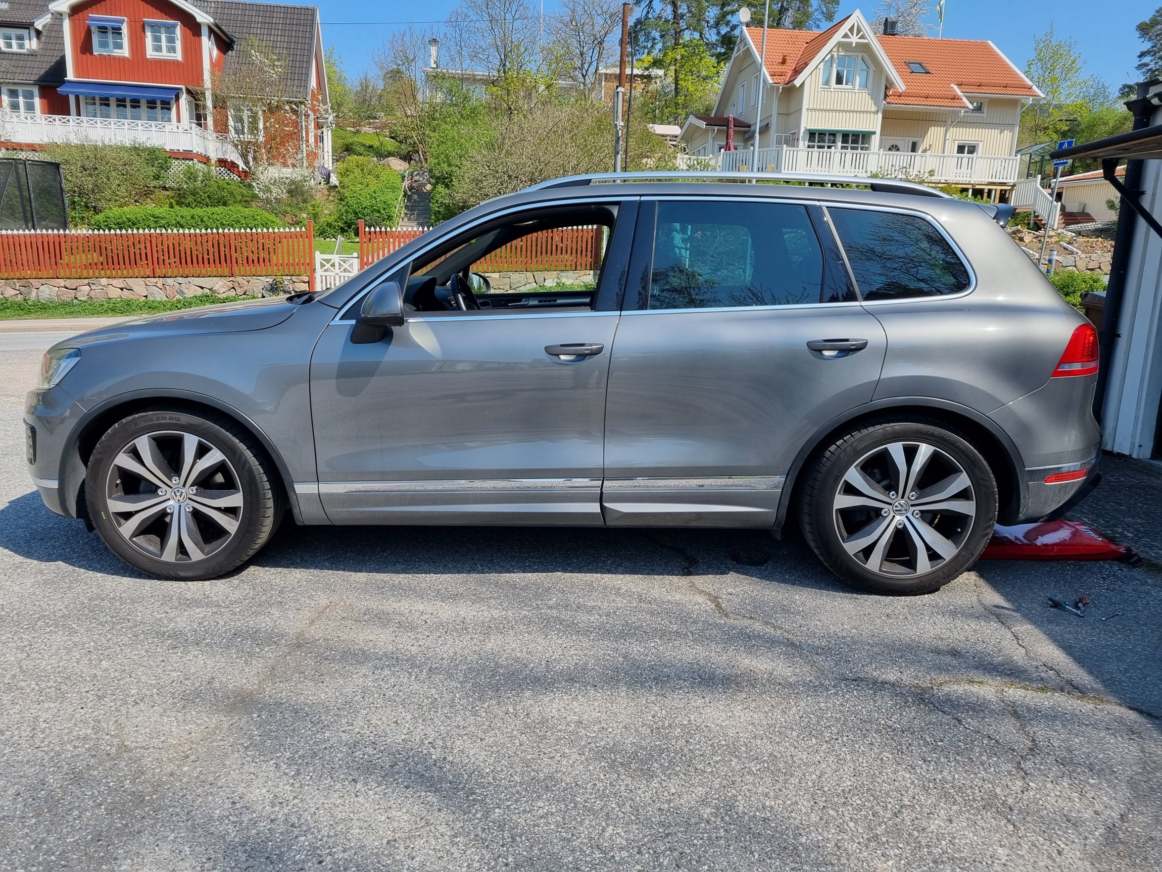

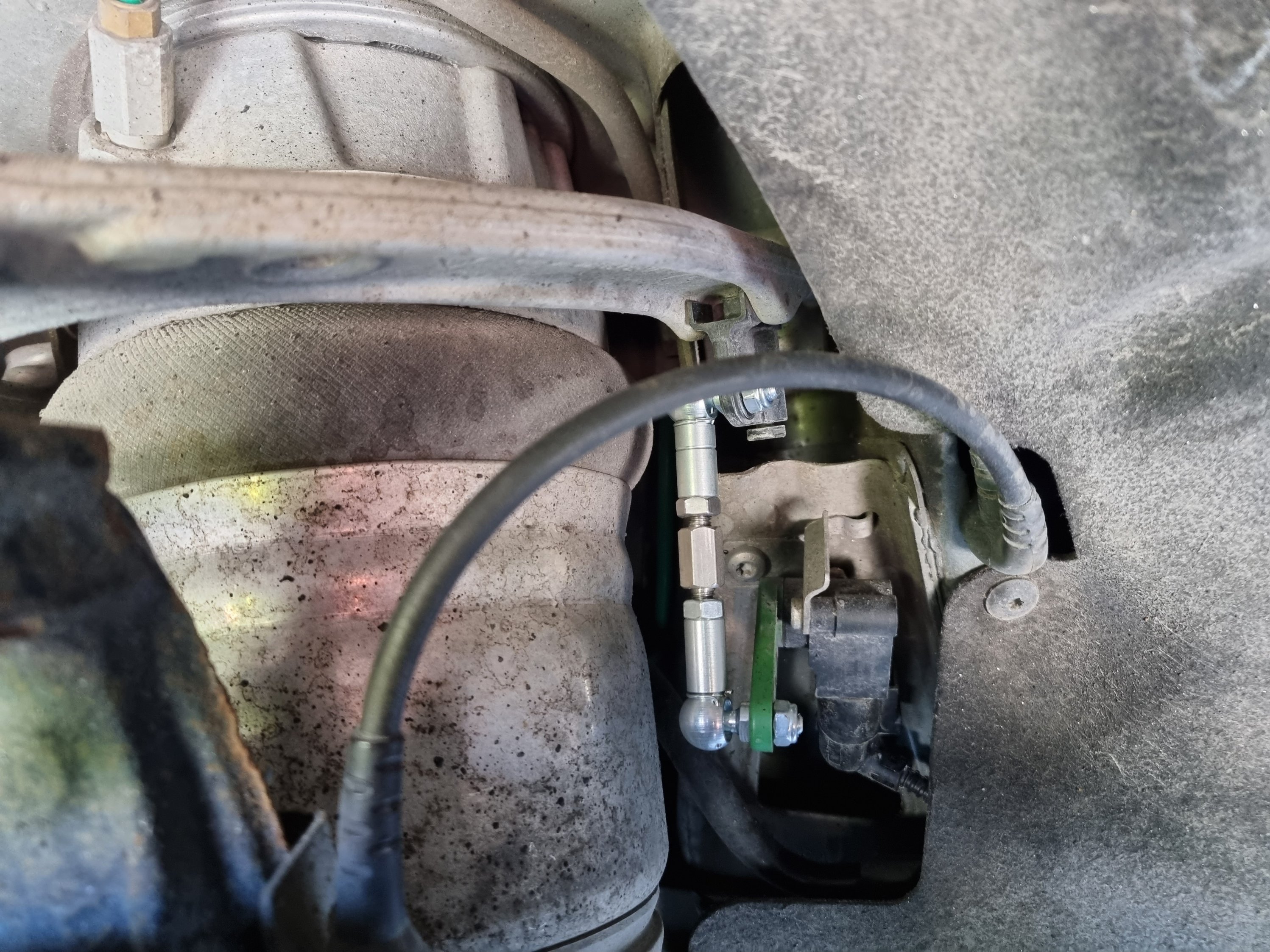

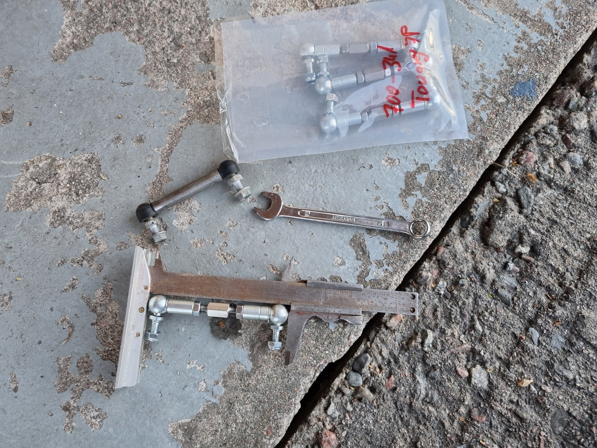

    Bytt länkarmarna till nivågivarna. Ställde in dem 10 mm längre än original, det kanske motsvarar lika mycket på höjden, kontrollmätte inte innan. Risky att sänka för mycket, för vid 140 km/h sänks bilen automatiskt ytterligare. Hamnar man utanför spec kommer felmeddelande direkt.
    Inga bilder på bytet bak. Ett mindre helsike att komma åt utan lyft så därför fick inte kameran följa med men själva bytet går på några minuter väl på plats under bilen. Bilen står inte på helt jämnt underlag.
    Tyvärr kom bilderna i en annan ordning än hur de laddades upp. Ni fattar nog vilken text som hör ihop med vad ��
    Mäta och mäta igen. Alla måste ha samma längd.
    Namn:  20210513_120533.jpg
Visningar: 8466
Storlek:  1.05 MB
    Monterad fram.

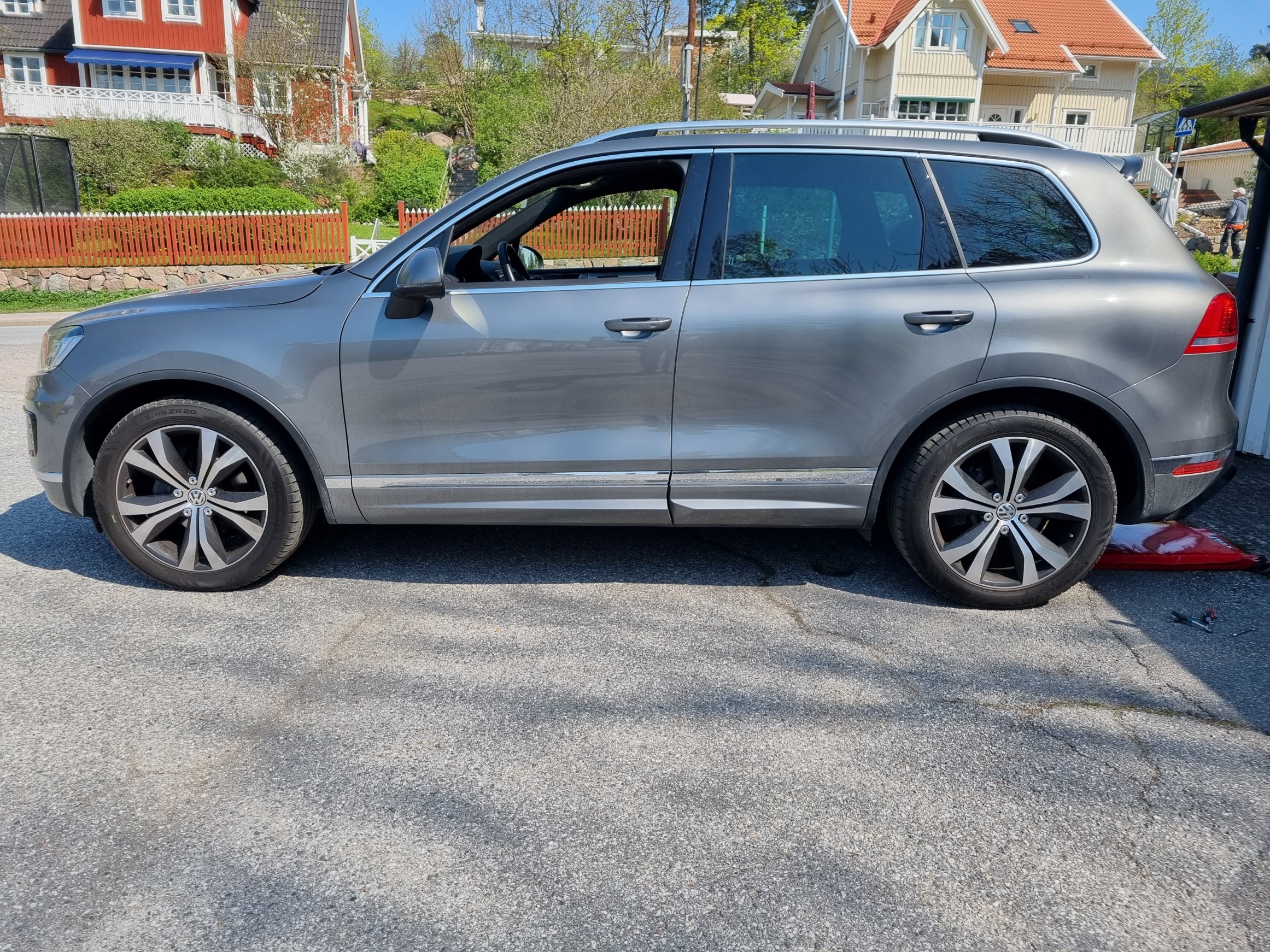

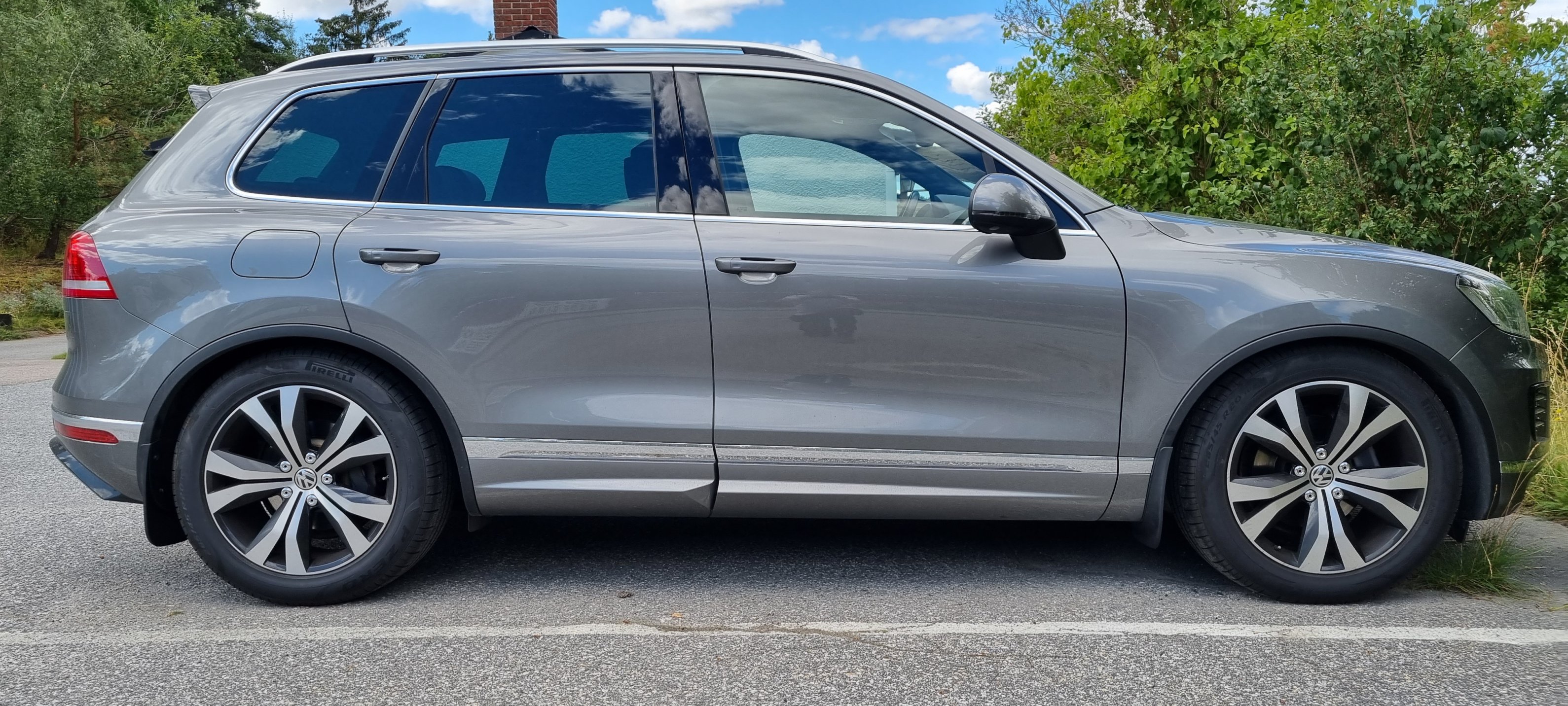

    Normalläge på fjädringen inställt. Lite knepigt med solljuset och skuggor i hjulhusen, men nu ligger hjulet centrerat i hjulhuset så den inte ser förhöjd ut vilket den gör original. Det blev som jag tänkte mig.
    Namn:  20210513_125307.jpg
Visningar: 8407
Storlek:  1.18 MB
    I sportläget. Tror det sänker 15 mm ytterligare, samtidigt som dämpningen blir hårdare.

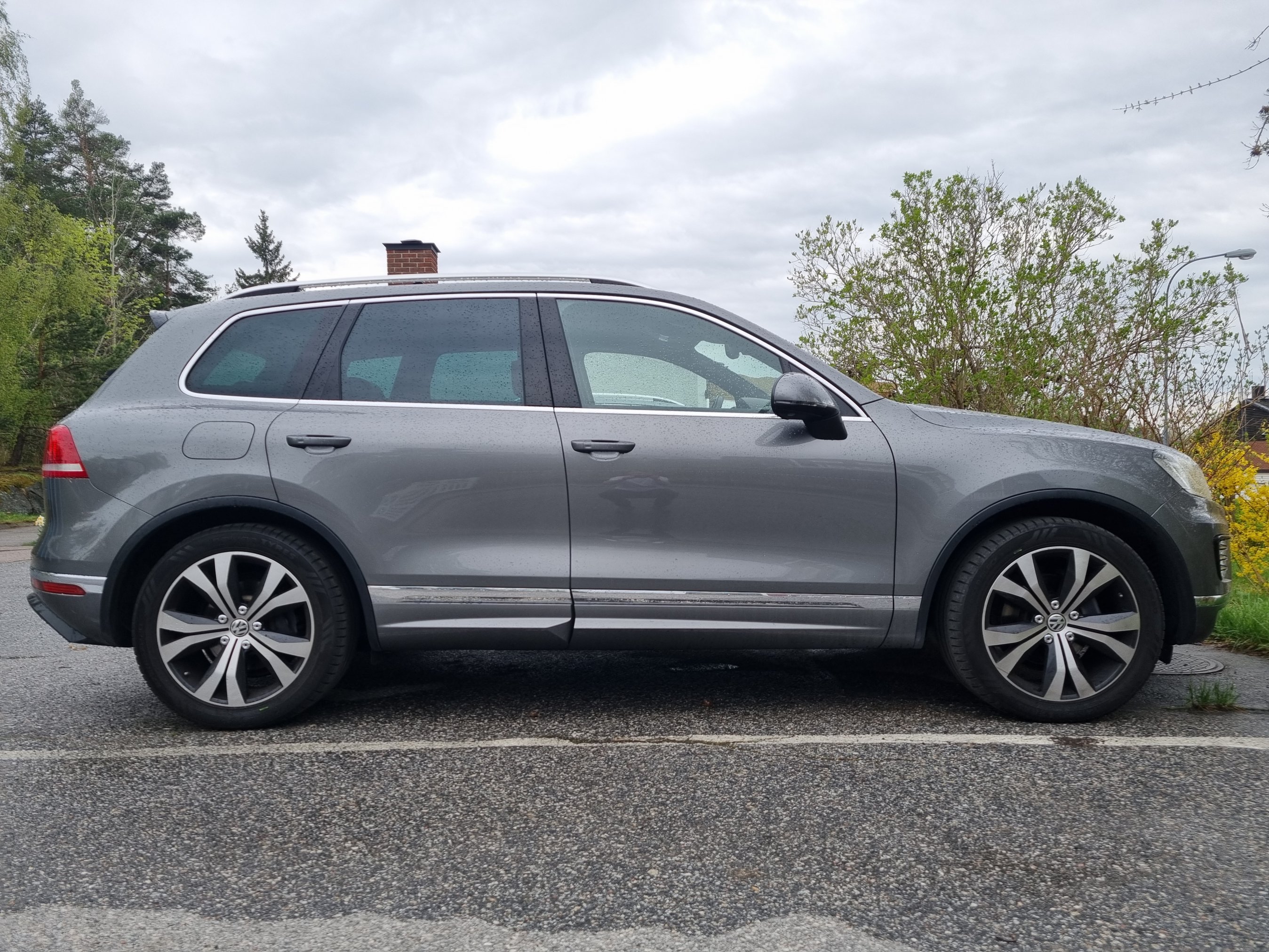

    Det är kanske en synvilla, men jag tycker det ser konstigt ut iom att hjulhusen är så stora. Det ser ut som den är överlastad. Trafikpolisen kommer nog att vilja kontrollväga
    Ändra: Inga stänkskydd?
  4. #24
    Andreas VCDS VCP
    2 265
    Ja precis, som jag skrev så spelar skuggorna och ljuset ett spratt. Ska ta nya bilder helt enkelt. Tittar på stänkskydd men har inte beställt nåt ännu. Finns ju allt ifrån jättestora mudflaps till lite med diskreta, och allt passar inte med R-Line och det är sällan beskrivet. Som vanligt.

    Ny bild, utan sol och skuggor. Höjden i normalläge. Står inte helt plant, därför ser den lite högre ut höger fram.

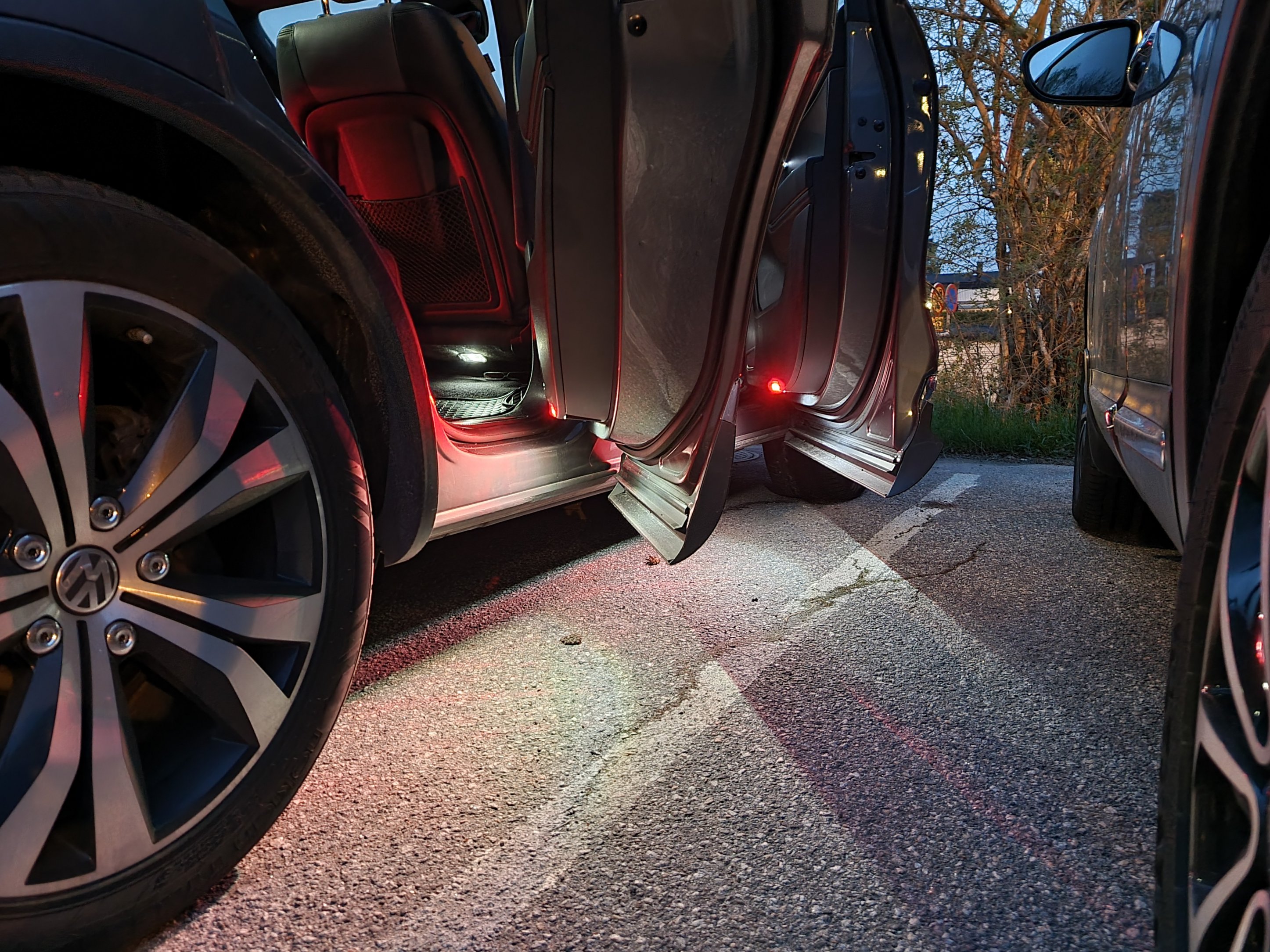

    Krispig led i dörrarna, och samma i bakluckan.Namn:  20210515_220423.jpg

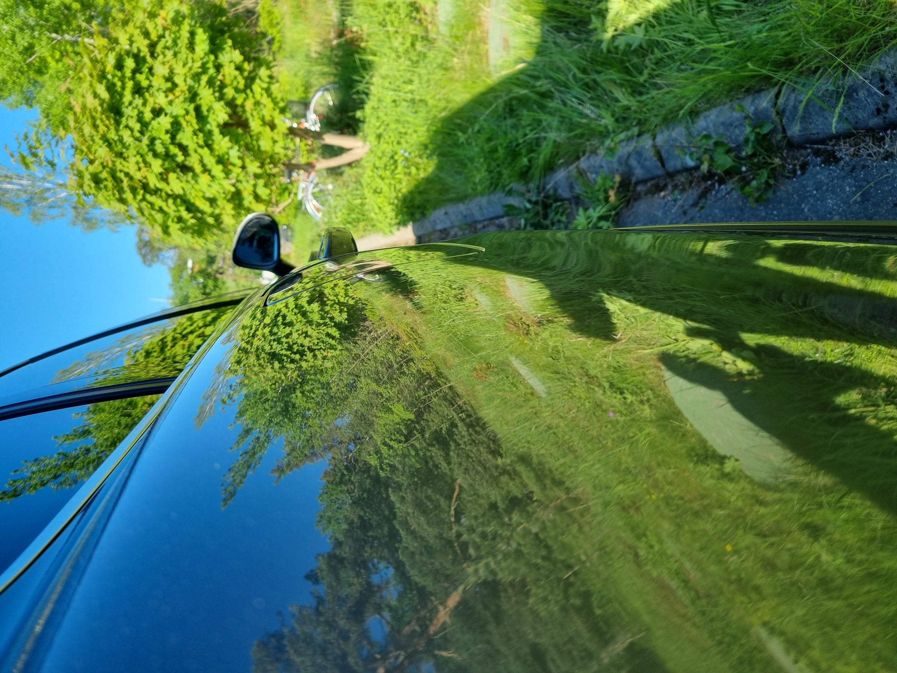

    En välbehövlig tvätt. Fint skick på lacken faktiskt, men motorhuven kommer få en polering, finns lite tvättrepor där. Behandlad två lager med Paintguard Plus. Bra grejer.

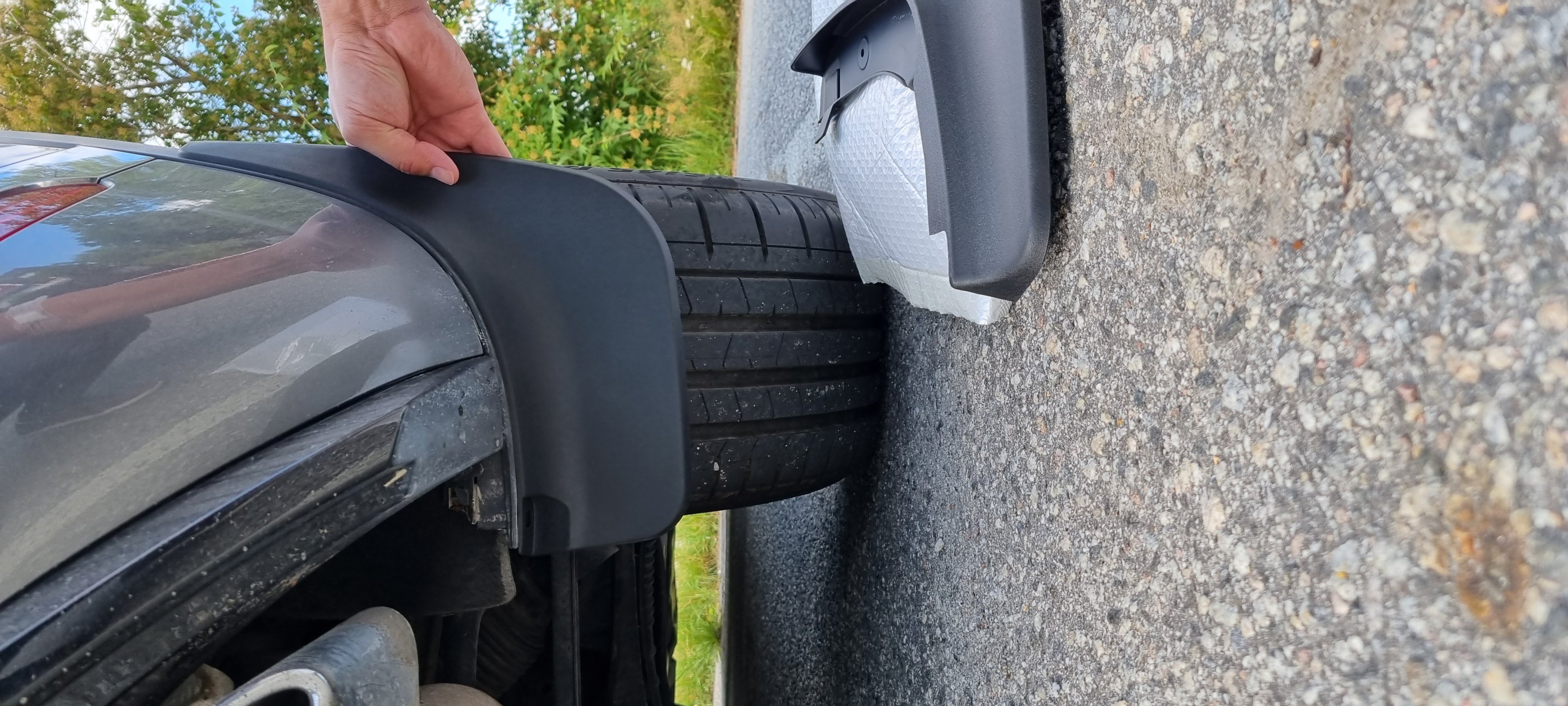

    Dessa har legat ett tag, för varmt att hålla på med men det kanske blir av någon dag. Bakhjulen behöver nog monteras av för att komma åt att skruva. Fin kvalité och passform. Ebukten levererar som vanligt.

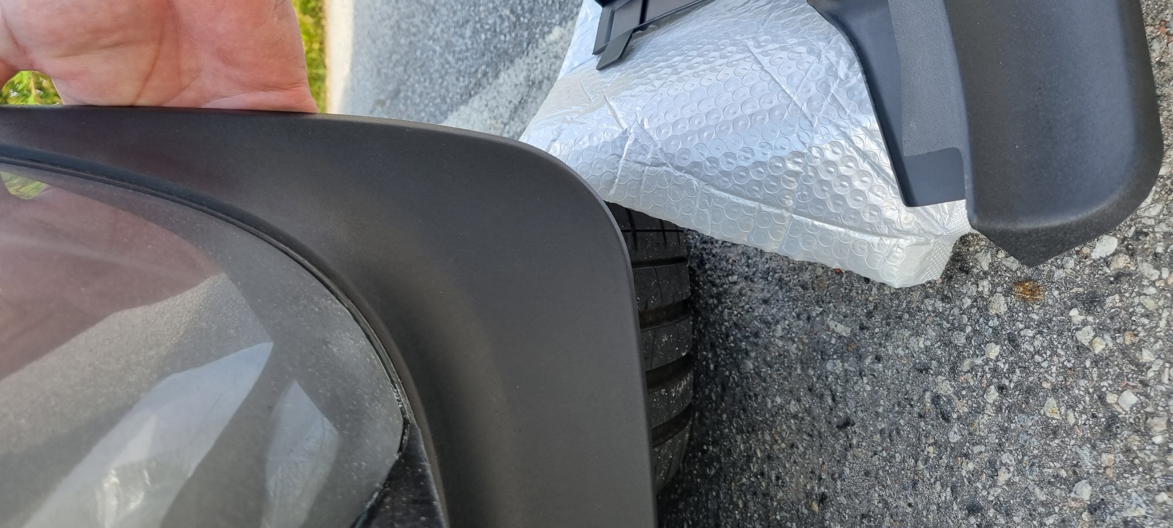

    Stänkisar monterade. Tycker den ser ännu lite fetare ut. Tittar lite på spacers också
    Helt ok passform på stänkskydden, gott om skruvar och fästdetaljer med. Med det sagt så var det inte 100% PnP men nära på. Perfekt med luftfjädringen. Höjde upp till terrängläge så gick det bra att skruva utan att ta av hjulen

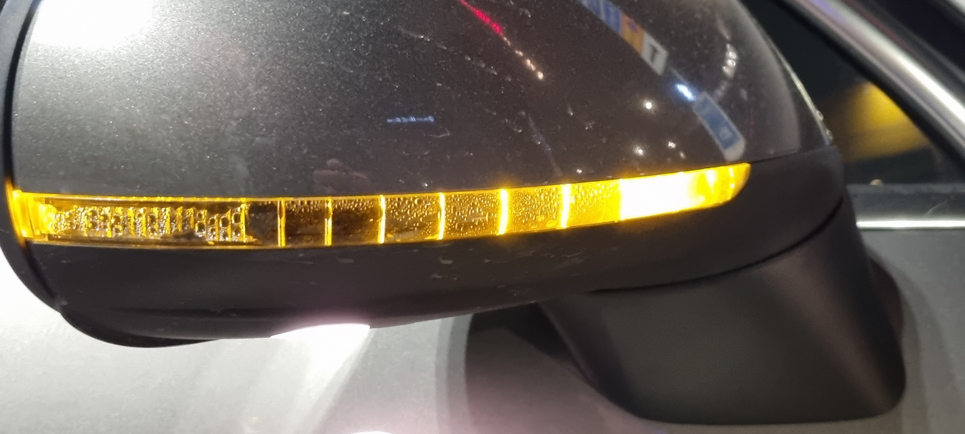

    Här händer inte mycket. Mest jobb på jobbet och lite hemma på hus och tomt. Men felmeddelandet på blinkersen kan inte ignoreras längre. Ser ut som jag råkat ut för den beryktade plast-döden aka petroleumavfettning på VAG bilar.
    Ny original LED list beställd från Ebay.de för cirka 40 euro inklusive frakt.
