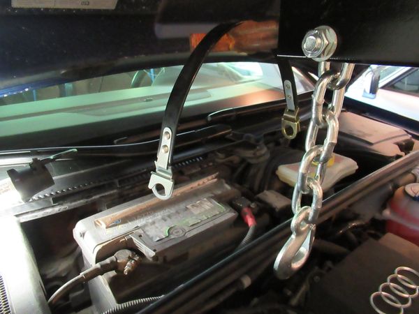

    Jag har köpt mig en verkstadskran, i princip enkom för att kunna byta batterier på min Audi A4 modell B7 där batteriet sitter långt från alla kanter av motorrummet. Den hävarmen är inte nyttig för ryggen. Det jobbiga är att Audin är så låg att jag måste köra upp den på ramper för att komma in under med verkstadskranen.

    Verkstadskranen är kompletterad med en batteribärrem som jag har för mig att jag köpt på Biltema men nu inte hittar i deras sortiment samt med en gammal rostig rörtång...
    Batteribärremmen fäster jag på batteriets poler och får då ett handtag till att lyfta batteriet som inte går särskilt högt ovanför batteriet. Rörtången stoppar jag in i verkstadskranens lyftarm och använder den till att lyfta i bärremmen i stället för kroken som hänger i en kedja långt under lyftarmen. På så vis kan jag precis lyfta upp batteriet utan att lyftarmen går i motorhuven.

    m v h Henrik
