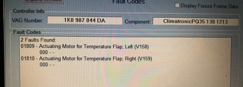

    Körde diagnostik och både V158 och V159 rapporterade fel.
    01809 - Actuating Motor for Temperature Flap; Left (V158)
    000 - -
    01810 - Actuating Motor for Temperature Flap; Right (V159)
    000 - -

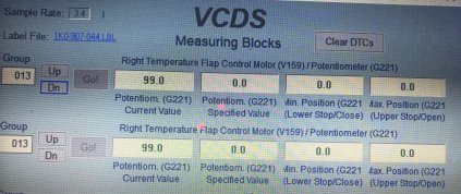

    Measure Block 012 och 013 visar OK värde i första rutan men rutorna 2, 3 och 4 har värdet 0.0.

    Ser att jag på bild 2 lyckats välja Measure Block 013 2 gånger men det ser likadant ut på 012.
