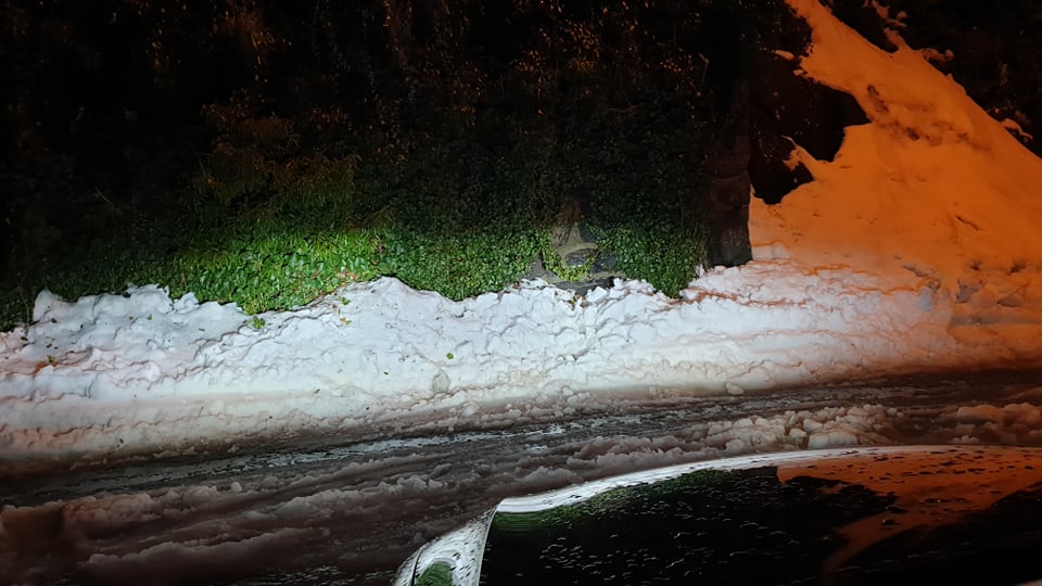

    Med riktiga LED (D3S) blir det väldigt bra ljus..

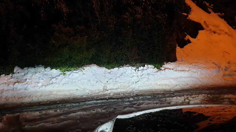

    Det där var ju intressant, för då funkar det ju faktiskt med räckviddsregleringen. Meneeh... kan man lita på att det blir den ljusbilden som på bilderna...? En xenon är väl rundstrålande?

    Kan ta en bild..
    Inget att jämföra med, men men.. 1000 ord å grejer..

    Då upplever du att det blir klart bättre ljus med dessa led jämfört med original xenon?

    Ja, det är en klar förbättring.
    Det får nästan bära eller brista, då Xenon inte håller måttet!
    Men är nog inga som helst problem med värmen.
    Köpte dom i september 2021, så det borde väl ha hänt något vid det här laget!?!?
    Ingen som blinkar (ljustutar) på motorvägen iaf
