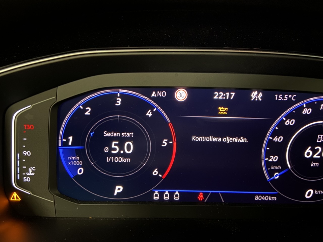

    3 månader gammal passat 8.5 varnar för låg oljenivå
    Hej,
    Hämtade ut en ny förmånsbil i mitten på juni, en passat r-line 200hk tid med 4motion och dsg. Nu ca 3 månader senare så varnar den för låg oljenivå och oljan på stickan är under min gränsen. Nog för att vw bilar kan förbruka mer olja än gemene bil men funderar starkt om jag ska vända mig till återförsäljaren för detta låter jävligt orimligt!?
    Vad säger ni?
    Tack!

    Bilen har ju gått 800 mil och att man får fylla på 6-7 dl olja efter de första 800 milen är absolut inte "jävligt orimligt". Inte när det gäller en Passat eller någon annan bilmodell.

    Alright, anledningen till varför det känns orimligt är att så inte var fallet med varken min gti eller superb som också var nya. Behövde inte fylla på något till service, skillnaden var att då hade bilen gått längre men under en längre period då de var privata.

    Alla bilar med förbränningsmotor (kolvar, cylindrar, ventiler osv ) drar olja. En del bilar så lite så att det ej är mätbart. Om motorn har exakt samma oljevolym efter säg 1000 mil så spär insprutningen vätska ner i oljan. Inte bra. 800 mil? Har man ej referens kontrollerat nivån vid 0 mil (som detta fall) så är det meningslöst att analysera förbrukningen. Oljenivån är det första jag kollar när ny bil har tagits i bruk just för att jag vill ha koll.
    Det är ej rimligt att anta att full oljemängd fyllts i innan leverans.

    Har en passat r line 4motion, hämtade från ÅF för ett par veckor sen.
    Det är en 2021 som gått 2400 mil typ. Servad för ett tag sen.
    Står i oljeservice 291 dagar, så borde vart servad ganska nära innan jag köpte den.
    Men nu klagade bilen på låg olja, är det rimligt alltså?
