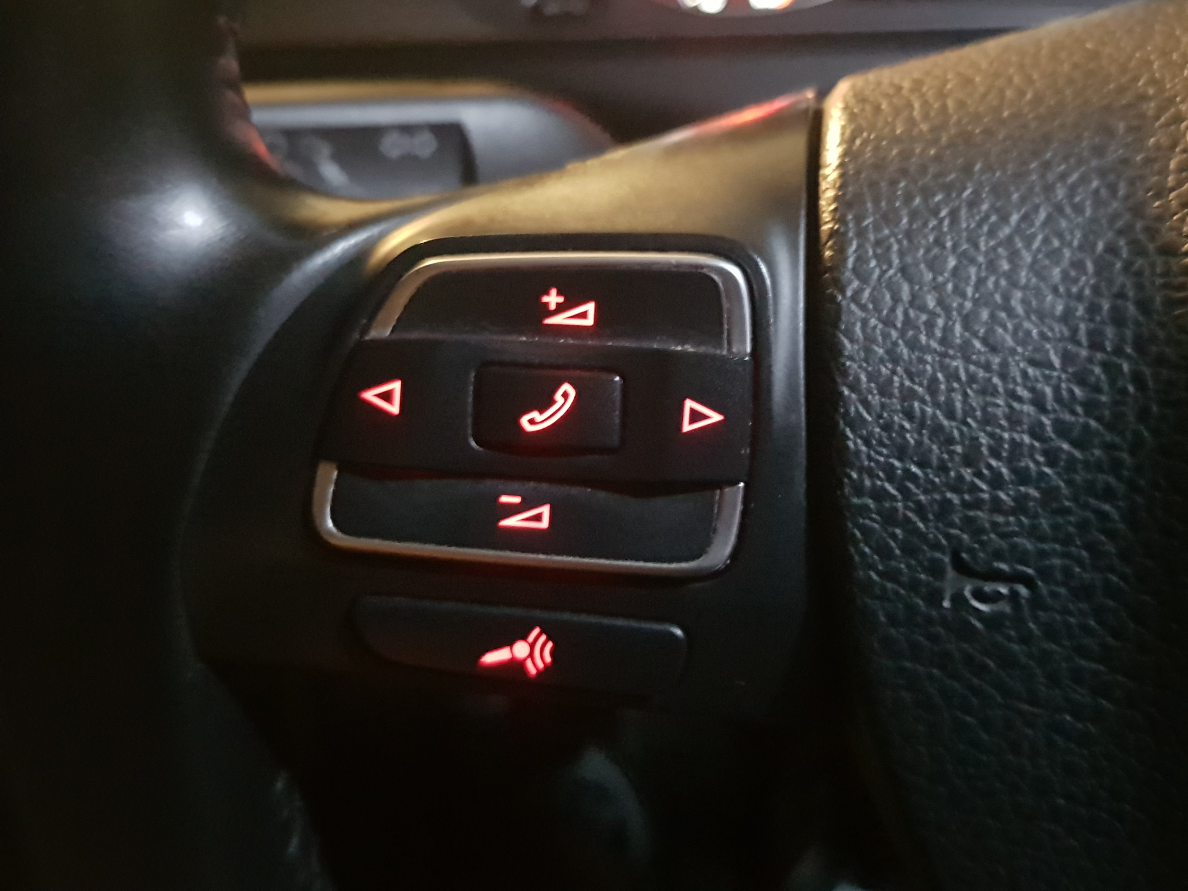

    Hej alla kunniga därute, rätt som det var ikväll när jag skulle hoppa till nästa låt på högerpilen på ratten så funkar det inte. ja inte i menyn alls om jag behöver den högra pilen. Det blir liksom inget klick den e totalt stum knappen. Vad har hänt o vad gör jag åt detta? Det är en Passat 2013.

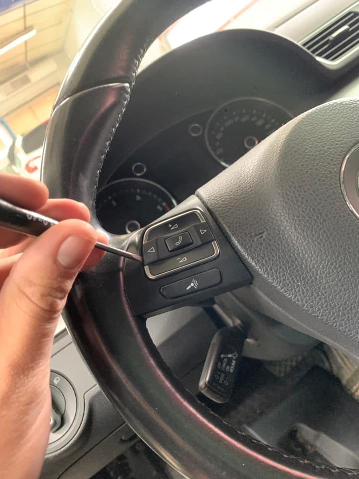

    Ja jo jag förstår men nu skall ju inte hela den där svarta som knappsattsen sitter på demonteras, annars förstår jag att ratten måste bort. Jag har fått tips om att få bort själva knappsattsen endast så här alltså se bild. Men ville ha det lite mer verifierat innan jag försöker. Och det skall gå enligt den personen att limma dit t.ex en liten bit av tändsticka lika hög som piggarna under knappen är o på så vis laga den enkelt billigt. Men som sagt ville försäkra mig om detta innan ifall nån mer har gjort så.Namn:  241108429_10159906375581018_225964740486768003_n.jpg

    Aldrig sett någon gett sig på detta ”bonn-fix” men visst testa. Det kan ju vara tryckknappen på kretskortet (alldeles högst troligt så) som är slut, och då hjälper inga tandpetare och du sitter med en hög grejer i knät som inte går att montera tillbaka och det är ingen funktion alls på hela klustret tills du bytt hela enheten.
