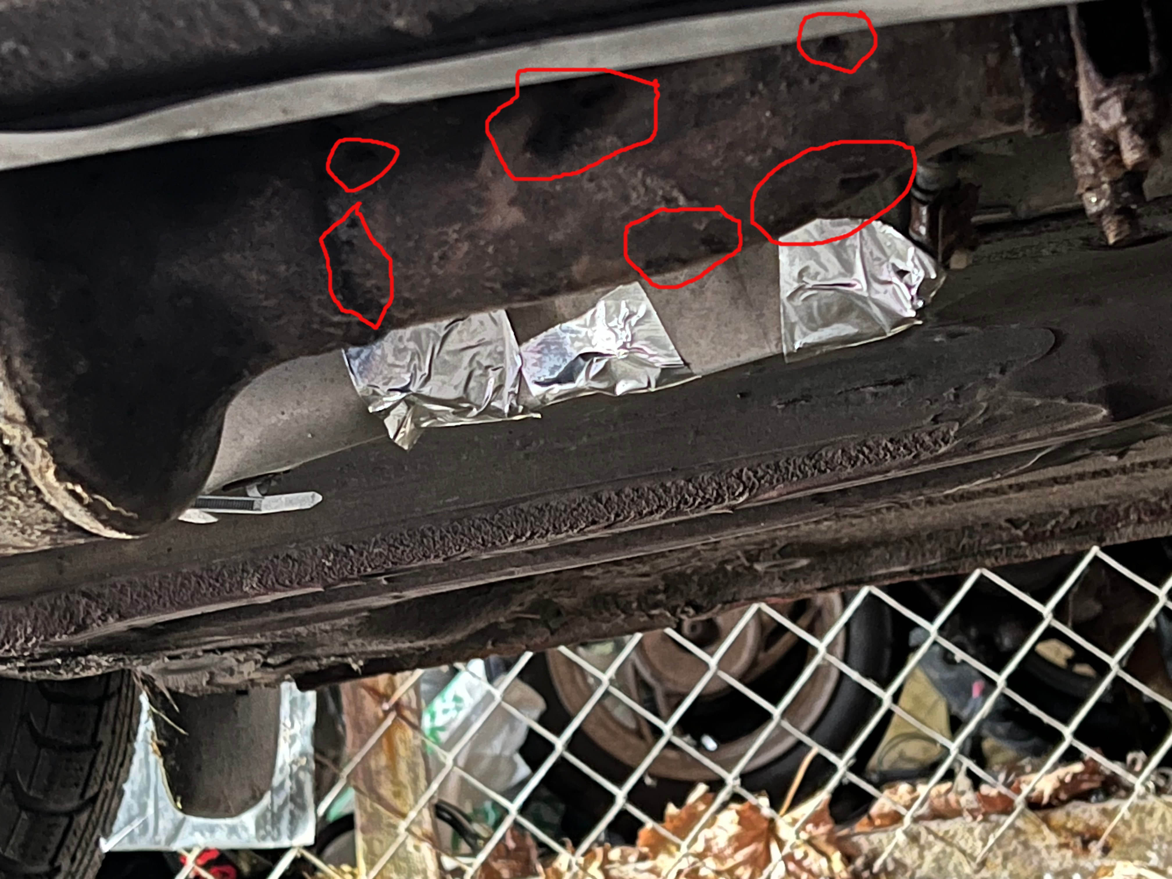

    Hej! Såhär ser det ut. Och anledningen till jag skall byta är att den är helt uppröten... Bifogar bild nedanNamn:  image0.jpg

    Ingen bild som gör mig klokare, men när du väl ligger där så är det garranterat uppenbart hur jobbet ska göras!

    På bilden ser man till höger något som ser ut som en klammer med två muttrar, den skall antagligen lossas för att få loss den rostiga delen. Kanske sitter det motsvarande klammer i andra änden, kanske måste det kapas och sedan svetsas. Det kan vara så att klammern är så hoprostad att den inte går att lossa, då får man kapa den och sätta dit en ny klammer.
    Sen huruvida det man ser på bilden är katalysatorn eller bara någon billigare mellandämpare törs jag inte svara på.
    Jobb med avgassystem brukar vara ganska tråkigt att ägna sig åt som hemma-mekare. Det är trångt och eländigt under en bil på pallbockar och det rasar ned skit från det rostiga avgassystemet när man håller på. En verkstad med en riktig billyft ger lite trevligare arbetsmiljö.
    m v h Henrik
