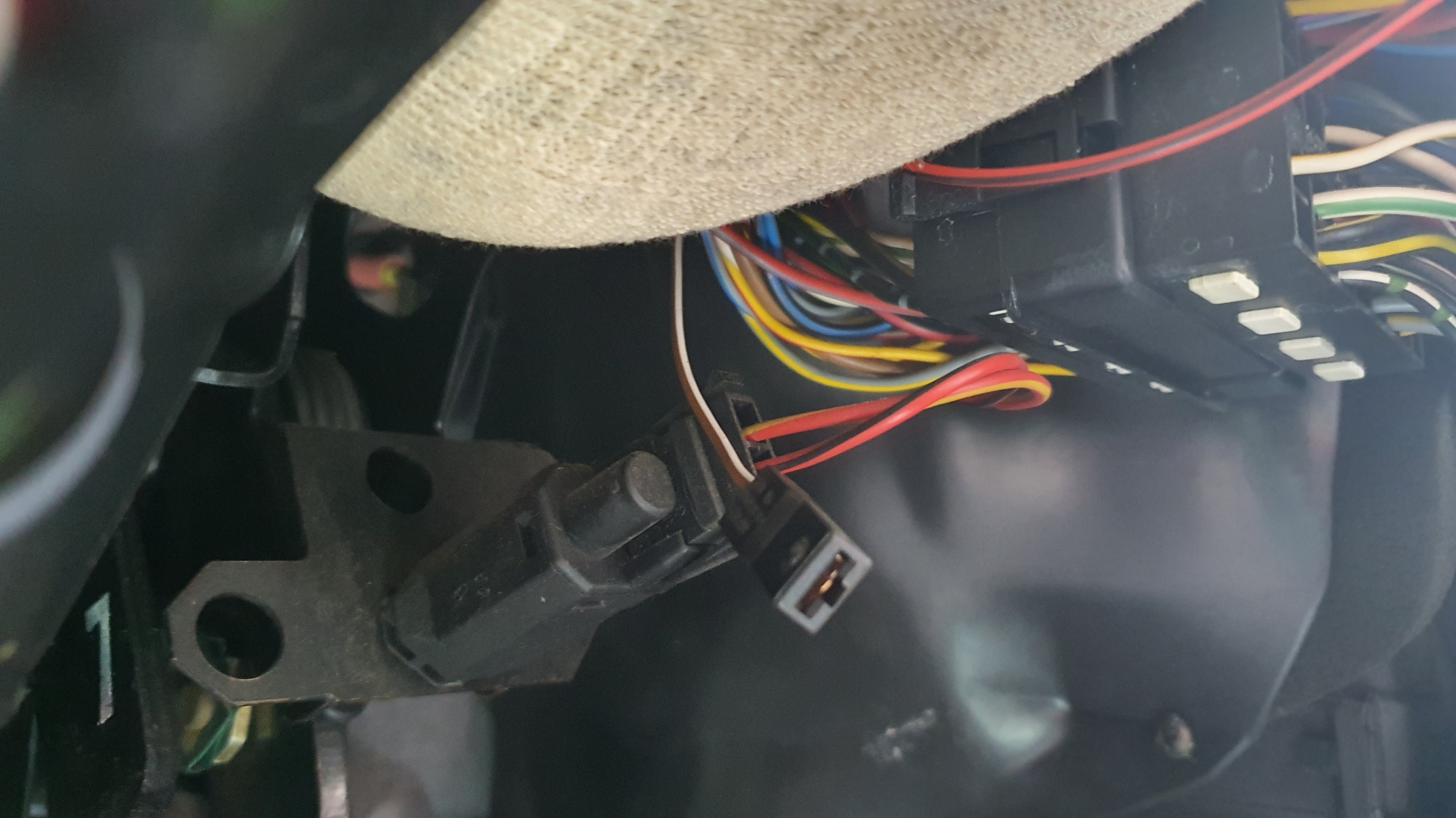

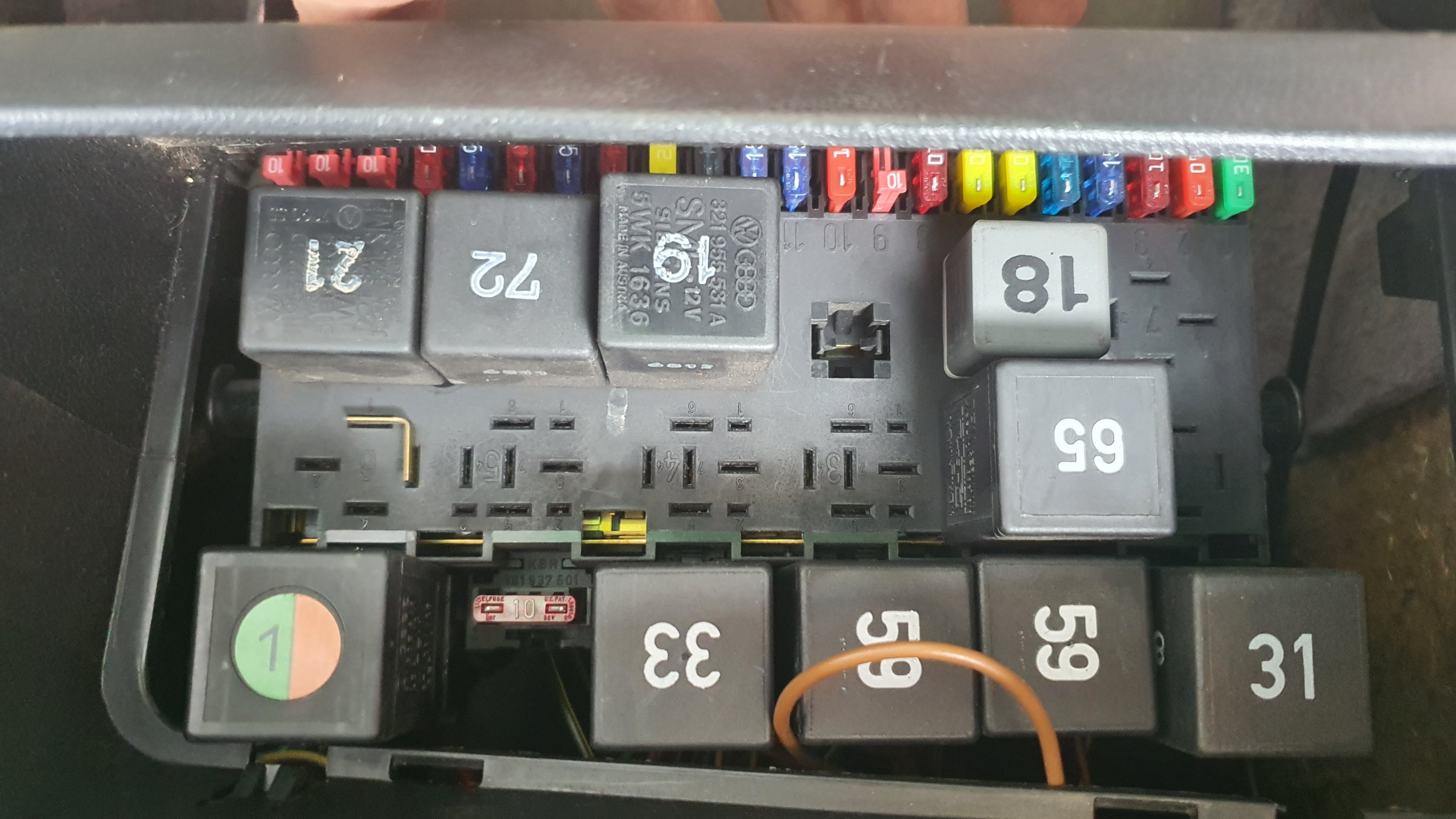

Jag hittade en lös kabel bakom säkringshållaren! Någon som har en aning om vad den kan vara till? Röd/svart har jag för mig.. gul kontakt.

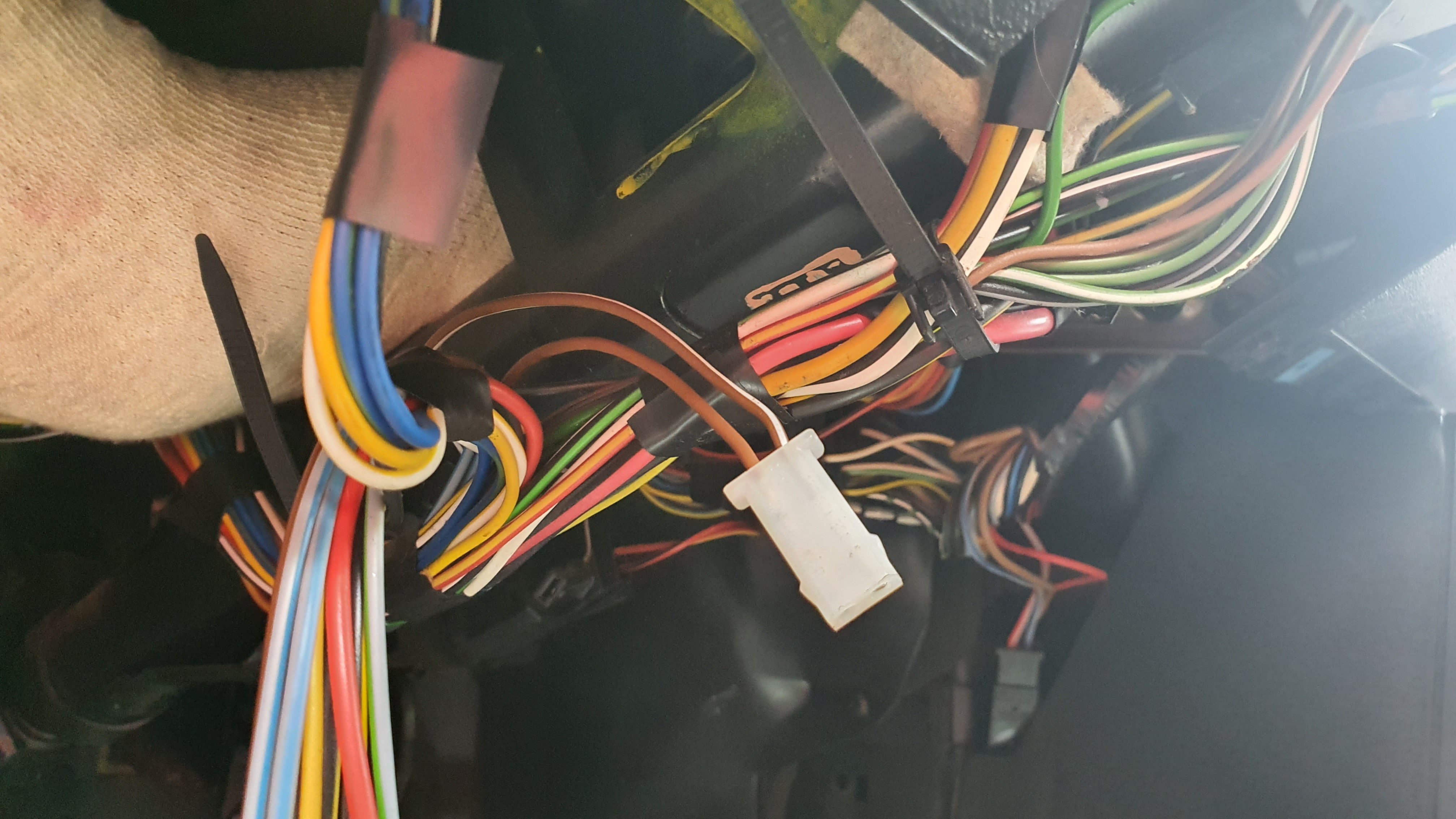

En till lös kontakt! Under tändningslåset, brun och brunvit.. jord. Till vadå???
Ytterligare en, vad i helvete??
Om någon vet ifall jag behöver koppla in dessa och var, hojta väldigt gärna till! Medveten om att det är universalhärvor som passar föera modeller, tillval osv.. men vill gärna vet iaf :-)

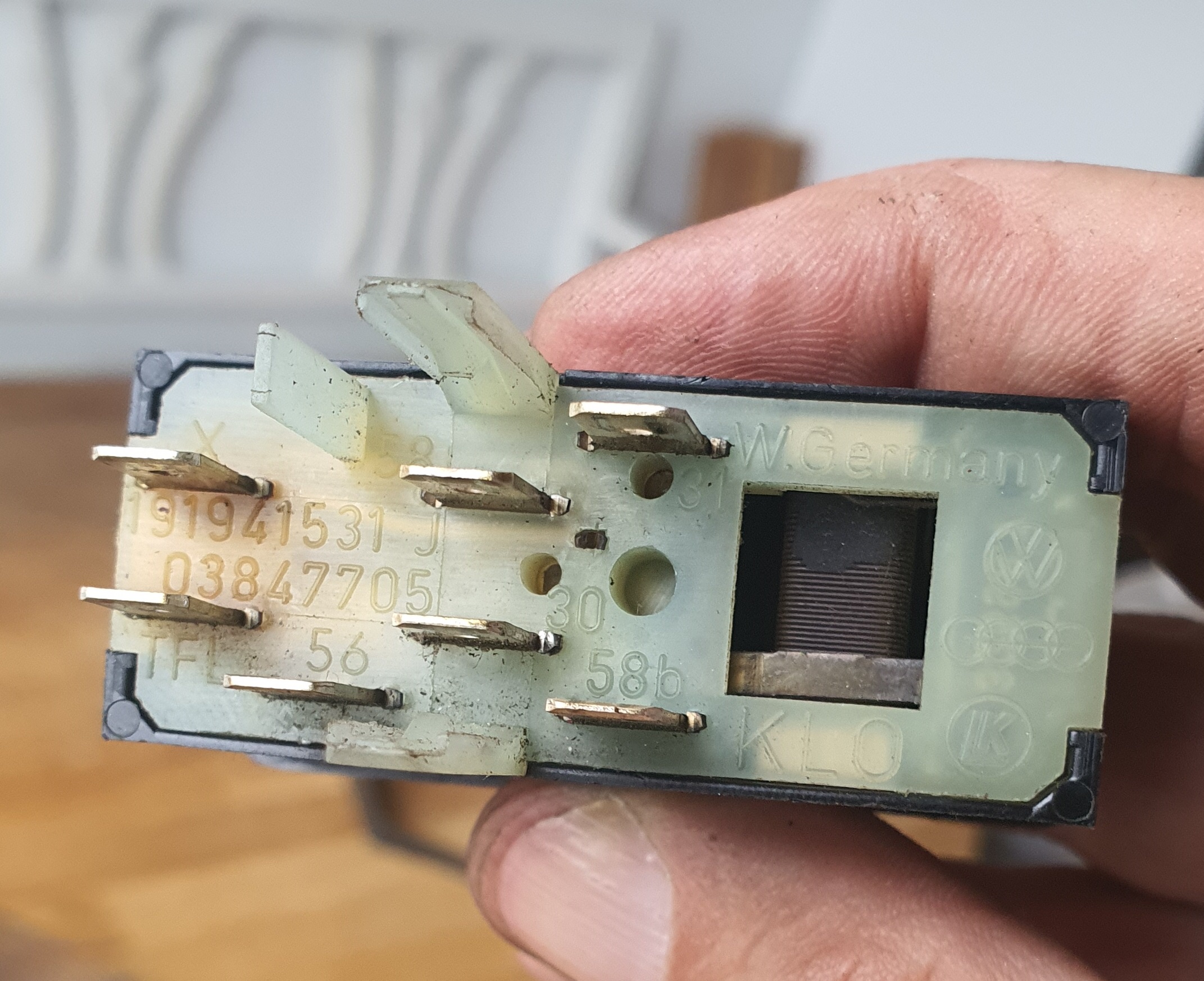

Bild på instrumenten med blå ledbelysning :-) värmereglaget gick att dela på, sågade av en del där man sätter i kontakten så man kunde få ur lampan. Kapade av lampan, tog loss dioden med motstånde och lödde dit på originallampans stift, så att det går att ha kvar och använda originalkontakten på härvan. Ledlampan är fastsatt med superlim

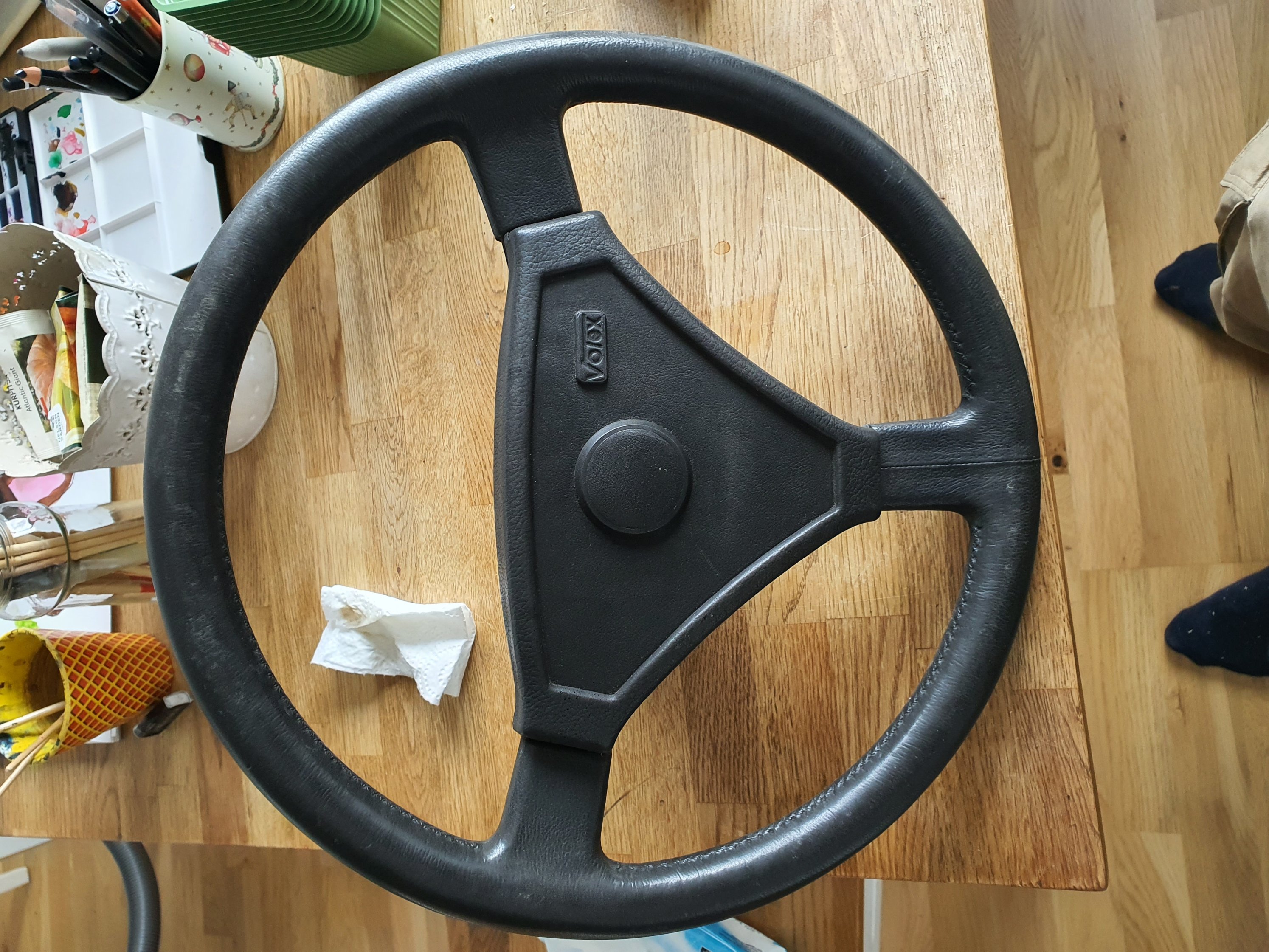

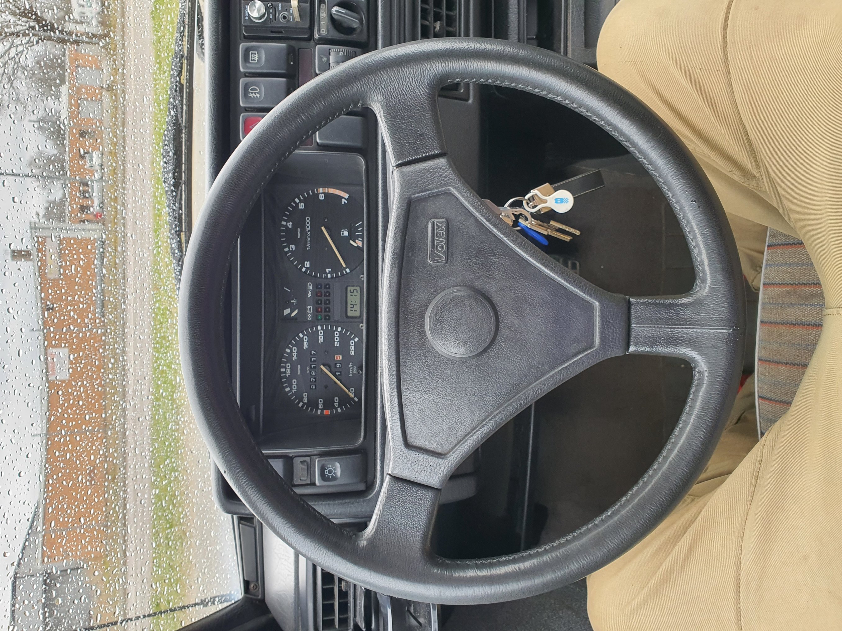

Fick även tag i en annan trevlig sak, nämligen en Votex-ratt i bra skick. Gjorde rent den grundligt och gnodde in den med läderbehandling (funkar fint även om det inte är läder).

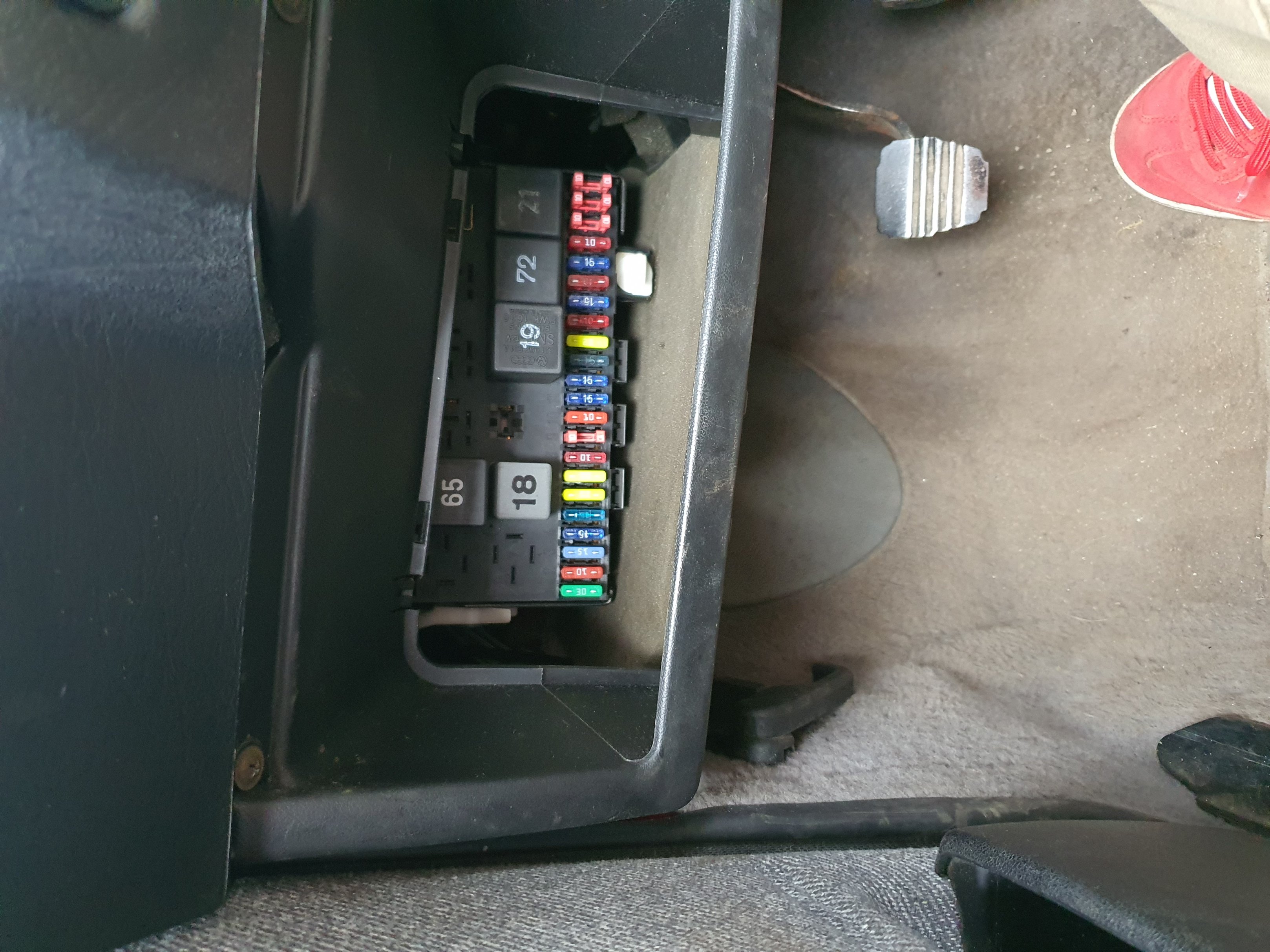

das Lenkrad im Auto! Blev hur bra som helst! Hittade ett lock för säkringar och reläer på ebay i Litauen också, bra dag! Sen fick jag även sytt skarvarna i bagage-golvet, blev fint utom en liten miss i formen vid hjulhuset då.. men det får jag leva med.
