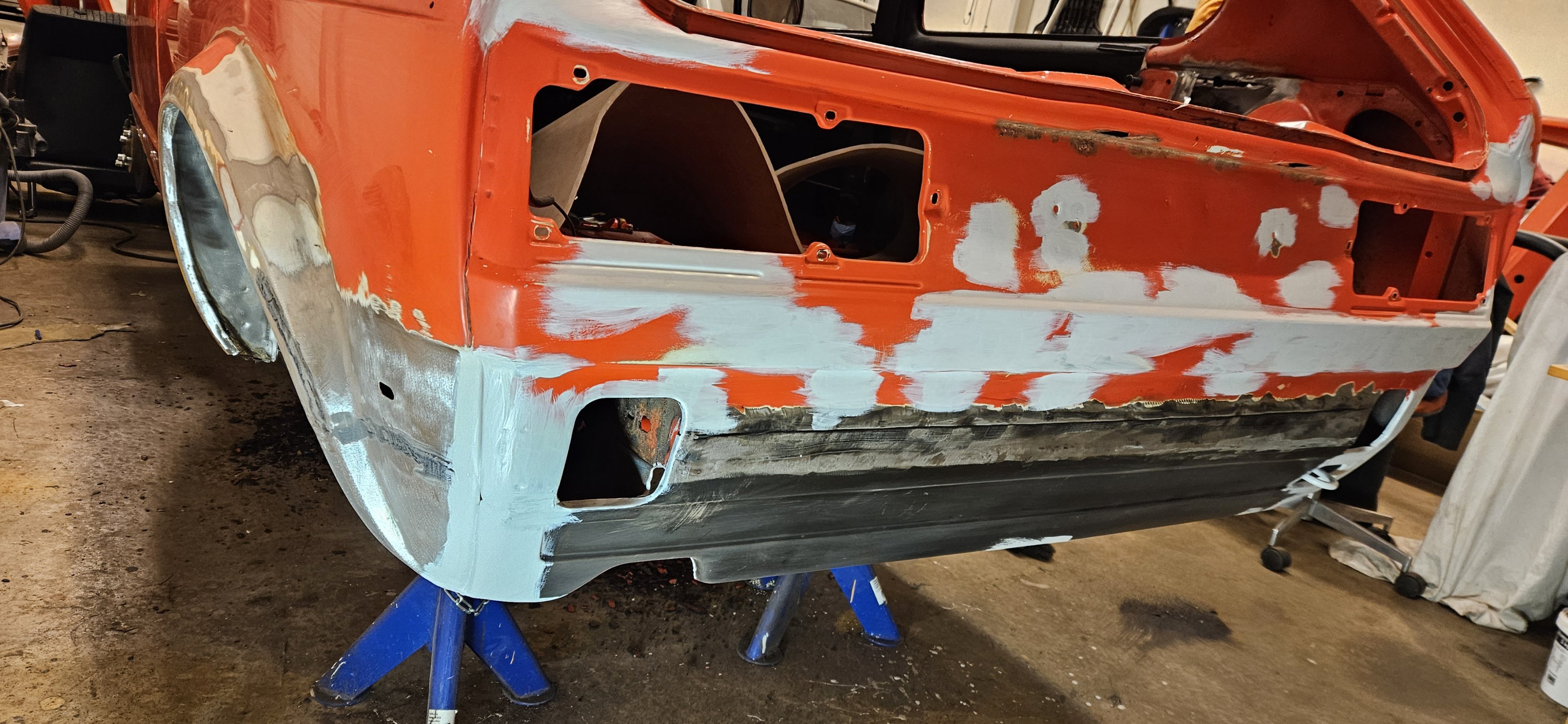

    Nu till lite mer tips om rostskydd när man renoverar sin gamla rostiga bil:
    2K bilspackel har många trevliga egenskaper men (minst) en otrevlig som det delar med bromsvätska, det är hygroskopiskt (även efter härdning).
    Det betyder att spackel fungerar som en svamp och suger åt sig vatten. Därför är det av största vikt, om man vill att ens rostlagning skall hålla över tiden, att spackel inte kan komma i kontakt med vatten.
    Spaltar upp lite bra att tänka på:
    *Spackel skall ALDRIG våtslipas på en bil
    *Man måste ha varmt och torrt i garaget när man håller på med spackling (skaffa en luftfuktighetsmätare). Tycker du det är för dyrt att hålla garaget uppvärmt skall du inte hålla på med spackel
    *Grundfärg/filler/sprutspackel är inte vattentätt, så nej, du kan inte ställa ut bilen några veckor utanför för att du behöver garageplatsen bara för att den inte längre är plåtren
    *Svetsfogar är inte vattentäta, visst det finns folk som jobbar som licenssvetsare och kan göra trycktäta svetsfogar, men 99,9% av alla andra som svetsar under tveksamma förutsättningar i ett villagarage kan det inte. Även om du tycker att du helsvetsat och slipat det jämt och fint så finns det garanterat några pinholes
    *Alltså skall man inte spackla direkt på en svetsfog.
    *Tennspackling löser problemet med fukt som kan komma underifrån och är egentligen en bra lösning om det inte vore för att fluss och lödpasta skapar rost (och nej du kan inte neutralisera det på baksidan även om det går på framsidan)
    *För att täta svetsfogen så finns det fler alternativ. Är man duktig på att svetsa och gjort en stumfog och man kan komma åt baksidan så kan man måla flera lager 2K epoxy från båda hållen och sen täta från insidan med karosserikitt el liknande.
    *Nu finns det dom som protesterar och säger att spackel måste läggas på ren plåt för att fästa och att det lossnar om man lägger det på färg. I sak är det rätt, spacklet fäster bättre på ren plåt, check! Men, väldigt viktigt när man spacklar på grundfärg är att man mattar ner ytan på grundfärgen innan spackling, speciellt om det är epoxifärg, glöms ofta bort och så skylls det på att det är spacklat på färg. Min erfarenhet är att det är inga som helst problem så länge man håller sig till rimliga tjocklekar på spacklet. Går man över 5mm ja då är det en chansning.
    *Det bästa alternativet är att spackla ett tunt lager 2K epoxy spackel (eller karosserilim) i svetsfogen allra först och måla baksidan med 2K epoxy. Då är man säker på att det inte rostar på baksidan och att fukt inte kan tränga igenom och påverka spacklet.
    Så här har jag lagt lite på svetsfogarna på bakänden (slipas sen ner spå det bara är i "hålen"):

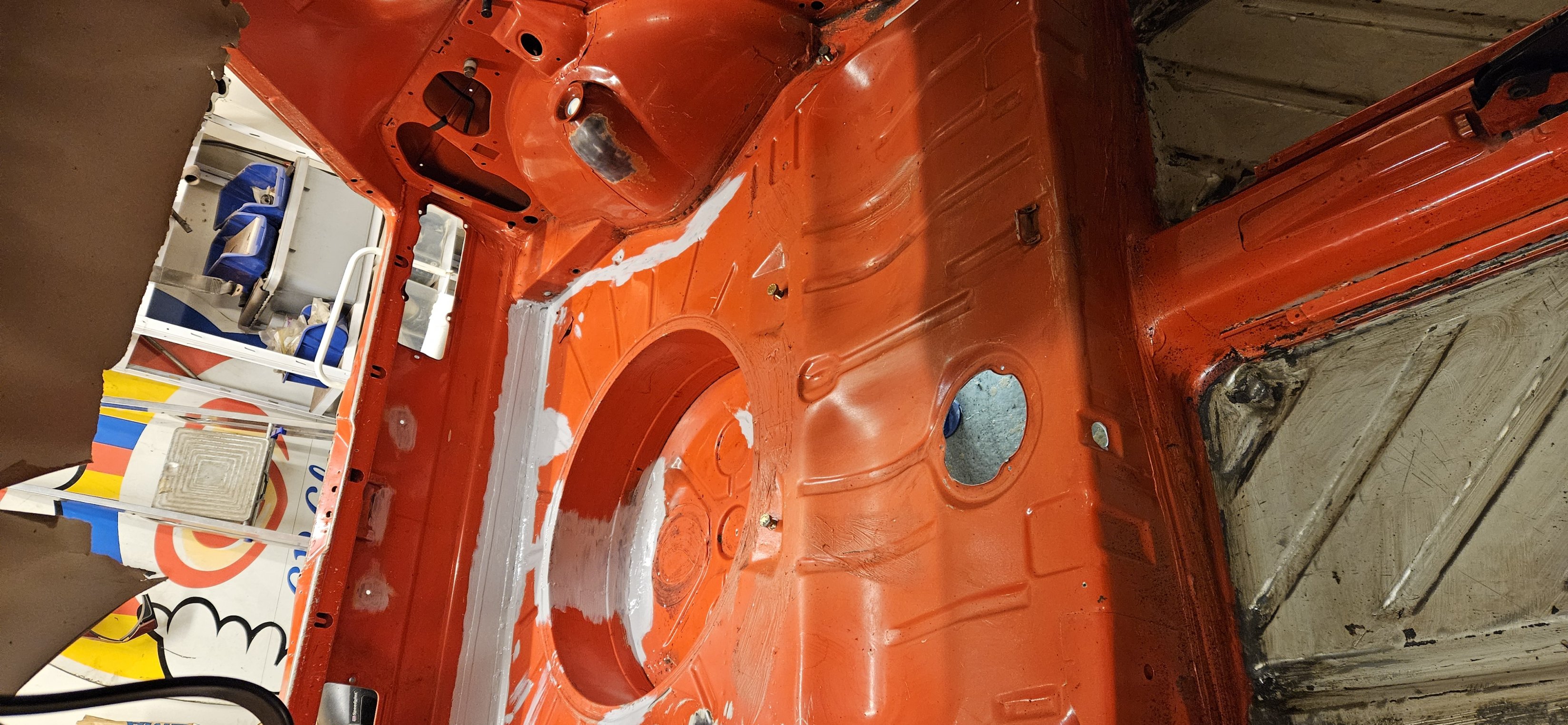

    Blev en kväll igår i garaget igen. Svetsade igen de extra 2 hålen till nummerplåten och fixade rosten runt nummerskyltsbelysningen. Riktigt mycket porer men blev bra till slut. Finns tyvärr ingen repplåt till detta och att forma en egen kräver mer maskiner/kunskap än jag har så då får man jobba med det man har. För säkerhets skull så fick detta område en dusch Miparox också, en av få "rostbromsare" jag testat som funkar.
    Sen åter till asfaltmattan, nu är bak höger också klar och börjat på höger fram. Så drygt halvvägs iaf
    Namn:  1000008414.jpg
Visningar: 10251
Storlek:  1.01 MB
    Är ju ingen rost under mattan, vilket är fantastiskt, men det är rost ut mot tröskeln och då måste ändå en bit av mattan tas bort så lika bra att ta allting och ersätta med ny modern isolering

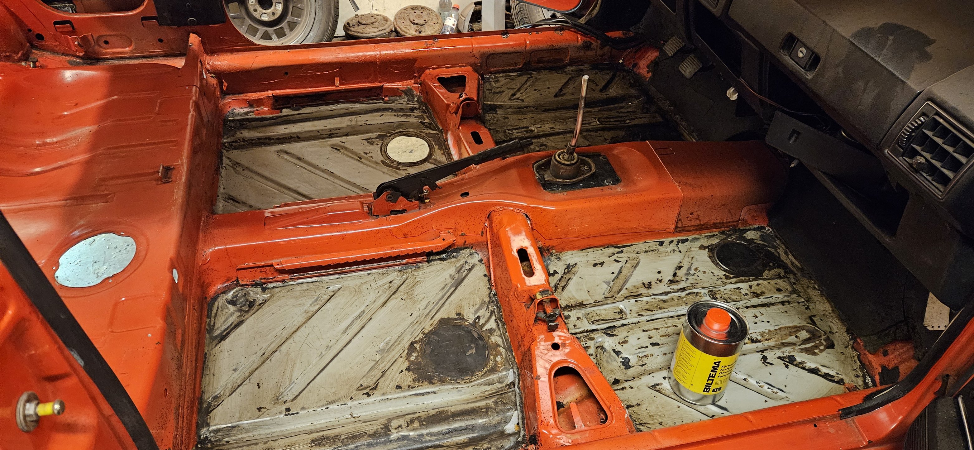

    Pillat vidare med insidan. Gått nästan 3l thinner för att tvätta invändigt, alla som tagit bort kontaktlimmet som klädseln sitter med på mk1 vet vad jag pratar om
    Bakom B-stolpen är helt rent nu och redo för att slipas och lackas, målat första lagret 2K Epoxy på lagningarna också
    Namn:  1000008753.jpg
Visningar: 10287
Storlek:  977.4 KB
    Kommit typ halvvägs på främre delen av insidan, det grövsta av asfalten borttvättat, finliret kvar:

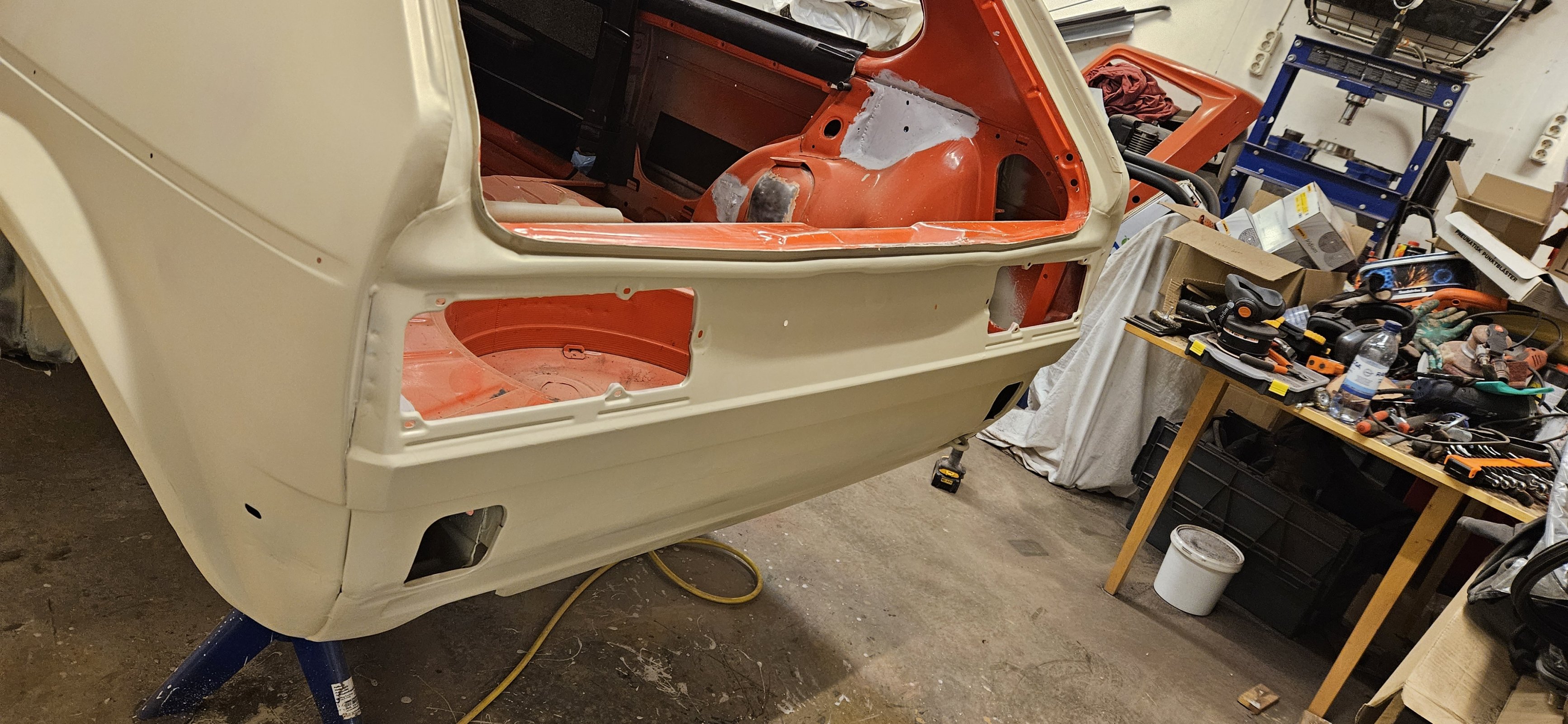

    Började med att slipa sidorna och bakänden på bilen med 240 papper och 150mm OS. Det är mycket som skall slipas när man gjort 100-tals "hål" i färgen på bilen för att fixa rost. Slipar man inte ut dessa innan man grundar är det otroligt mycket jobb sen när man skall få det jämt med spackel och filler.
    Många, många slippapper senare så var jag nöjd. Tvätt med silicontvätt 2 ggr och sen maskering.
    Sen 2 lager 2K epoxy över alltihop:
    Namn:  1000008956.jpg
Visningar: 10029
Storlek:  963.2 KB
    Namn:  1000008957.jpg
Visningar: 10146
Storlek:  929.6 KB
    Namn:  1000008958.jpg
Visningar: 10096
Storlek:  952.8 KB
    Det ser så otroligt mycket mer klart ut när allt är i en färg Sen är det naturligtvis nu det stora jobbet börjar med att få detta slätt igen efter all rostlagning.....
