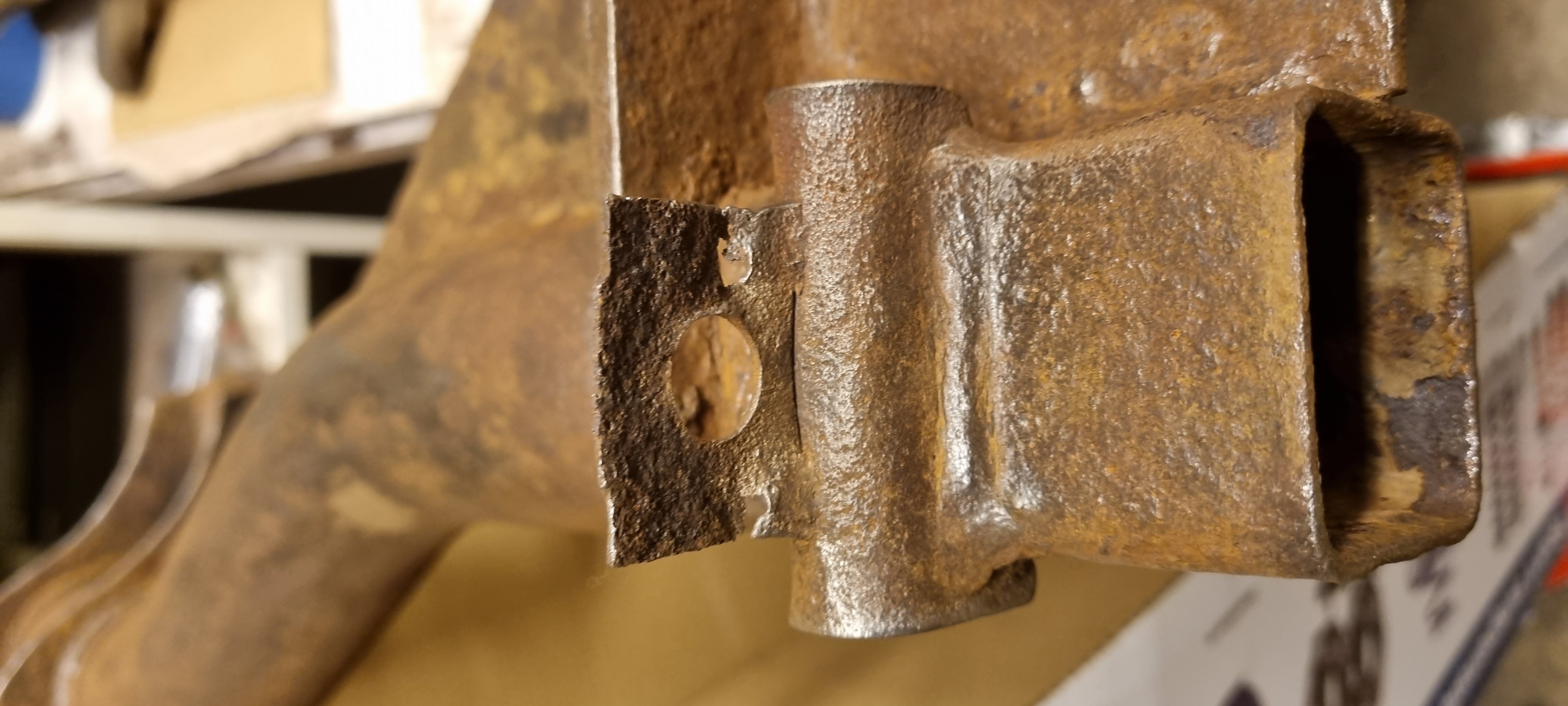

    Jobbat mera på bakaxeln nu.
    Lite bilder på skadorna, dels hål i ett stötdämparfäste och dels upprostade bromsslangsfäste (båda):

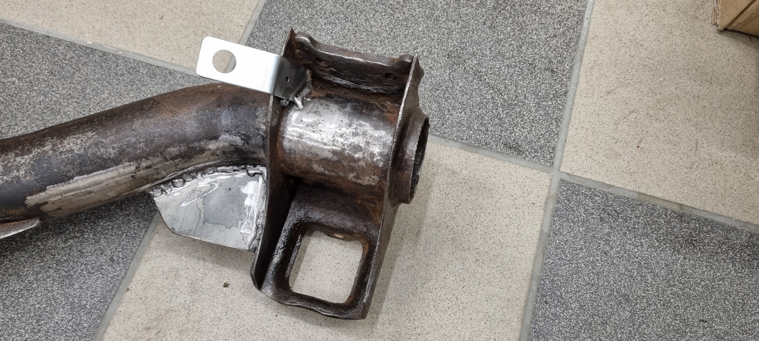

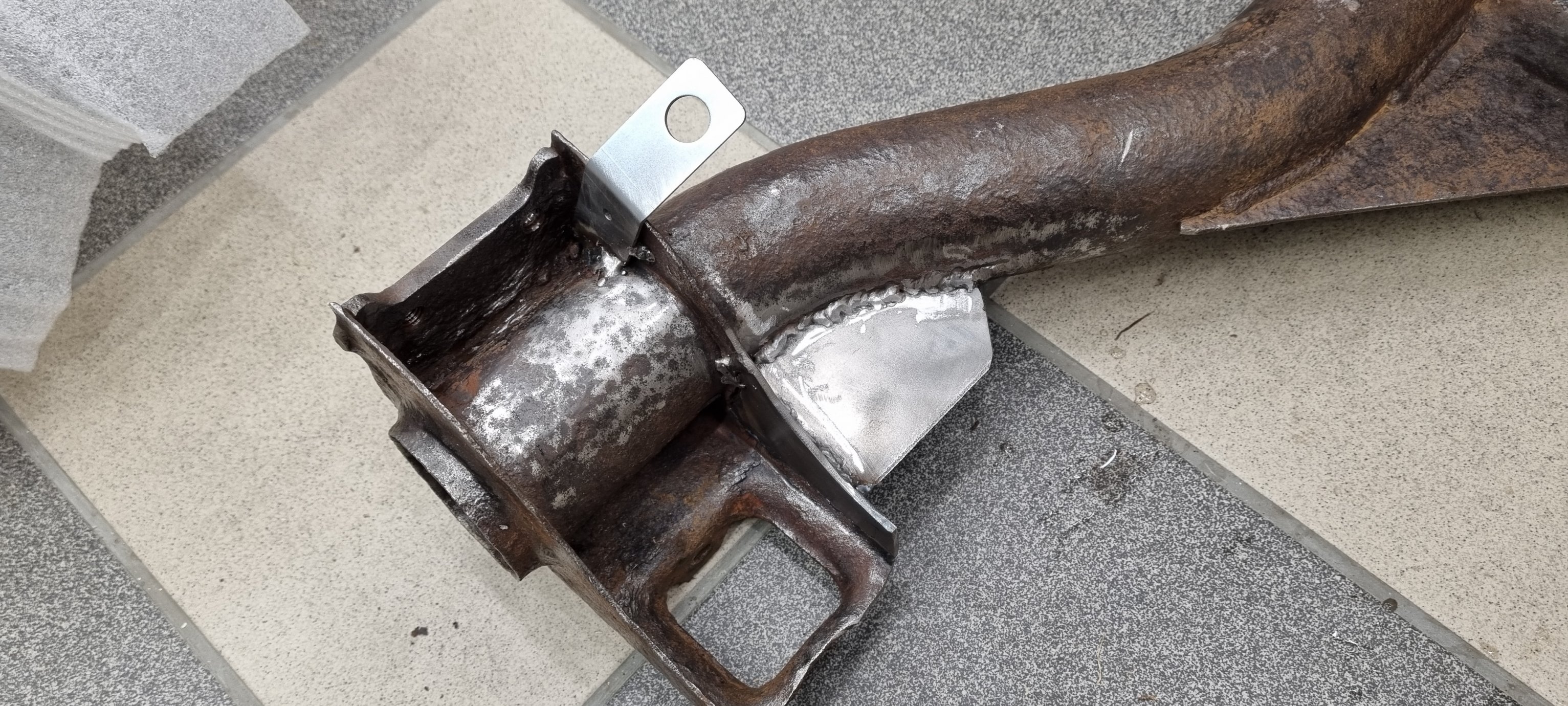

    Färdig bakaxel med 3 olika fix:
    1. Fästen till bromsslangar vid ok påsvetsade
    2. Ena "örat" till stötdämparinfästningen avkapat och ersatt med ny 3mm plåt
    3. Triangelförstärkningar av stötdämparinfästningen på båda sidor adderade för styvare bakaxel

    Lite detaljbilder:
    Namn:  20230311_111639.jpg
Visningar: 10310
Storlek:  1.00 MB
    Namn:  20230311_111643.jpg
Visningar: 10341
Storlek:  1.03 MB
    Namn:  20230311_111646.jpg
Visningar: 10221
Storlek:  1 005.9 KB
    Namn:  20230311_111648.jpg
Visningar: 10280
Storlek:  1 020.6 KB
    Namn:  20230311_111650.jpg
Visningar: 10238
Storlek:  1.01 MB
    Nu skall den bara slutgiltigt slipas en gång till och sen blir det lackering med slät hammarlack. (ingen ide att lacka den vanligt med så mycket porer)

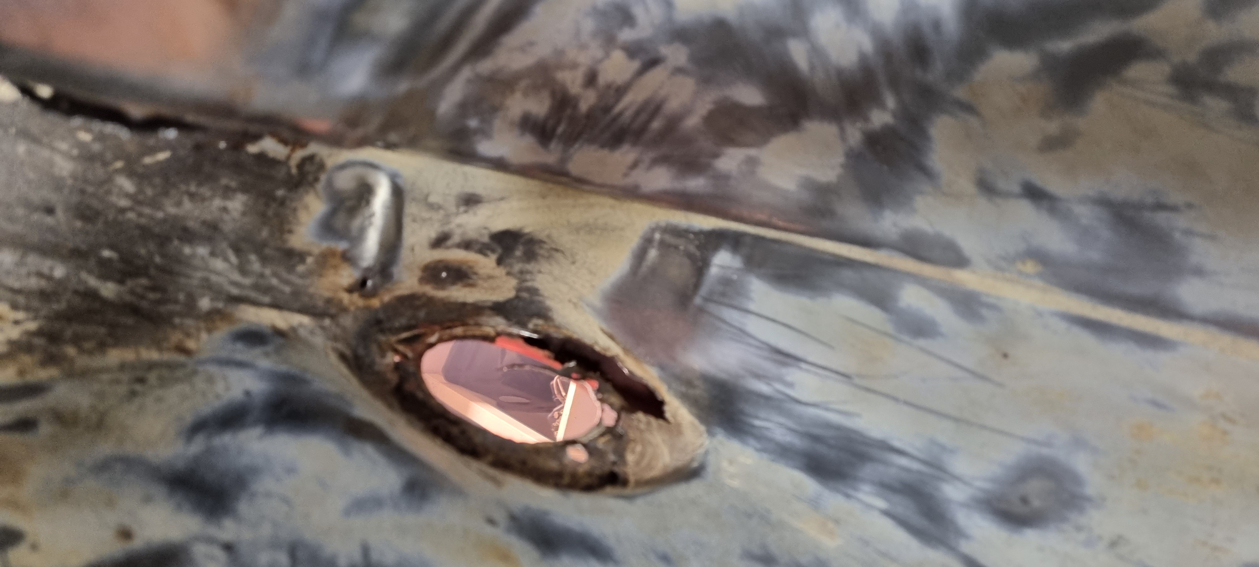

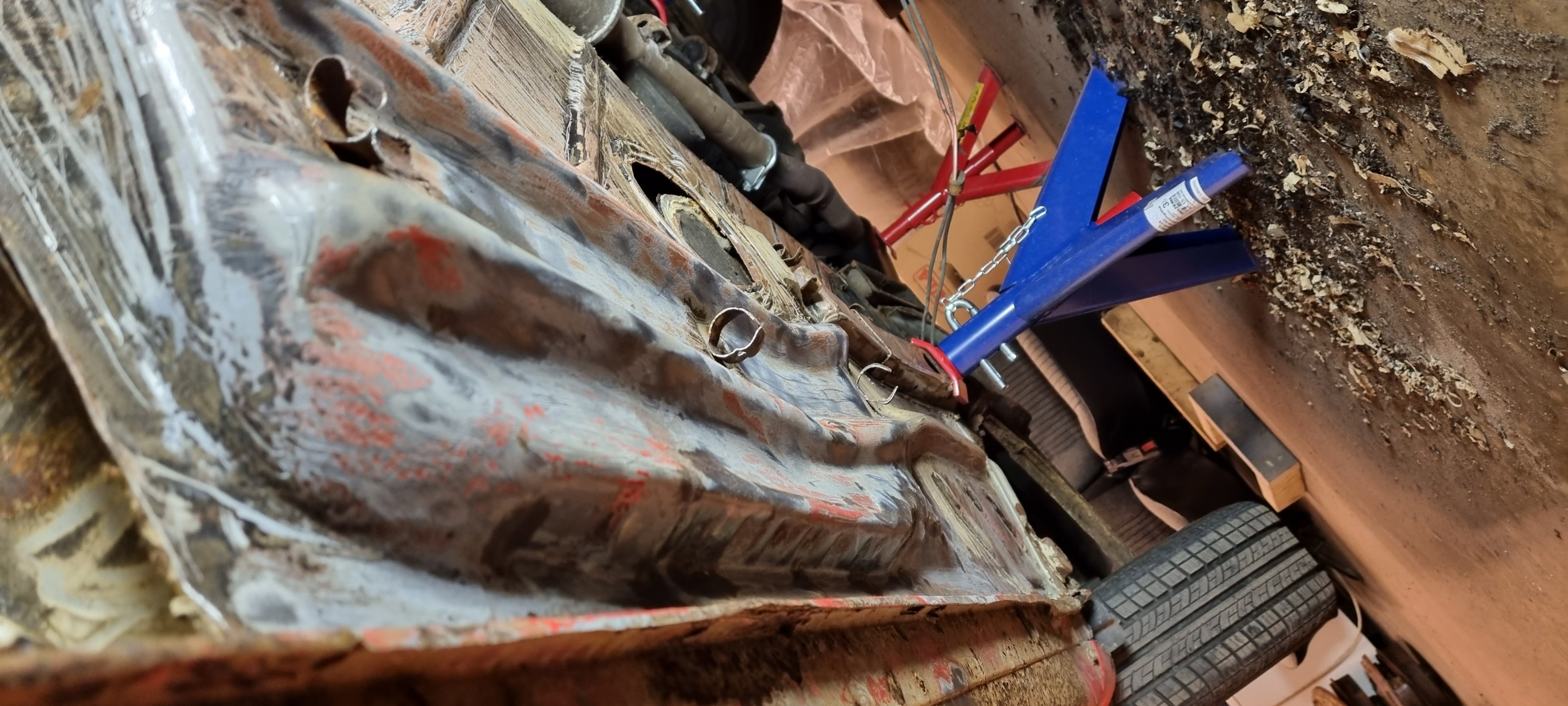

    Skrapa, skrapa, skrapa....
    4h i sträck igår med att bara skrapa av bilen under. Hela vänster golv avskrapat nu. Avslöjade inga hemska överraskningar, mer än att folk hissat upp bilen på fel ställe och skadat golv/tröskel. Detta visste jag dock om så inget nytt.
    Verkar behövas ett par små lagningar i golvet, i övrigt inga hål:
    Namn:  20230323_190552.jpg
Visningar: 10407
Storlek:  956.7 KB
    Bakaxelfästet är däremot sämre än jag trodde (som alltid på mk1....), lagningen som är gjord här innan är gjord med bakaxeln på plats och därmed inte svetsad i den delen som är viktig
    Men tillräcklig för att lura bilprovningen, ihop med rätt mycket rost och ett par andra mindre hål så är det inte lönt att lappa denna utan det får bli byte:
    Namn:  20230323_190520.jpg
Visningar: 10318
Storlek:  987.1 KB
    Verkar även finnas rost under den bakre framvagnsinfästningen som behöver undersökas närmare och lagas, men för det måste framvagnen av, så det blir ett senare problem.
    Tänker att jag skall slutföra all skrapning först, så det tråkiga är gjort och sen gå på att laga rosten. Så närmaste kvällarna i verkstan blir det skrapa hjulhusen bak och höger golv etc.

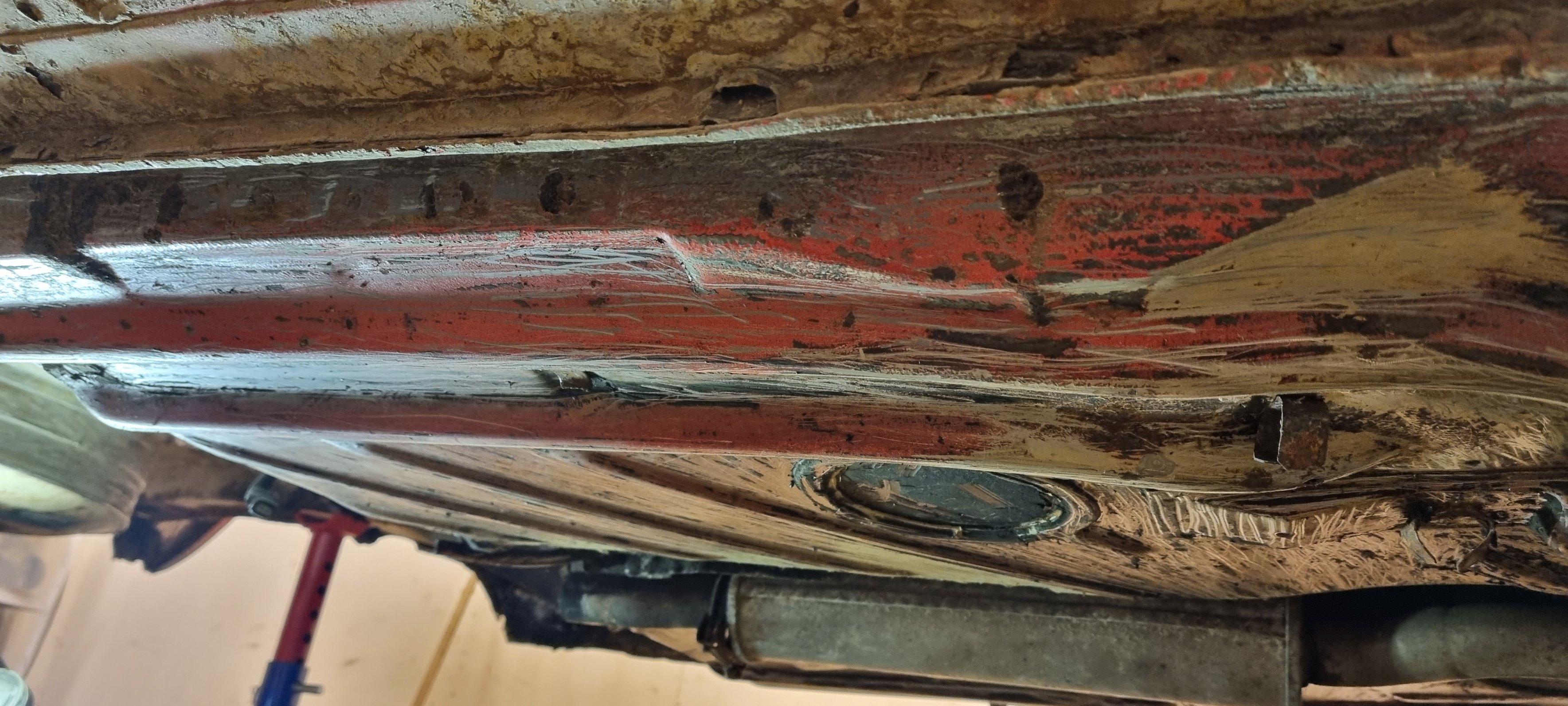

    Skrapa vidare
    Varit mycket annat senaste veckorna så mk1 projektet har fått vila lite, men blev en tur till verkstan i förra veckan iaf
    Fortsatt att skrapa under bilen, höger sidas golv är nu nästan skrapat också:
    Namn:  20230413_192657.jpg
Visningar: 10252
Storlek:  961.7 KB
    Namn:  20230413_192701.jpg
Visningar: 10162
Storlek:  951.3 KB
    Namn:  20230413_192709.jpg
Visningar: 10294
Storlek:  945.6 KB
    Hålet mellan tröskel och golv beror på att ngn har hissat med domkraft direkt på tröskel/golv-skarven och böjt upp denna så att smuts och fukt har fastnat där (jag som brytit loss den). I övrigt så var det inga hål i hela högersidans golv.
    Bakaxelinfästningen är dåligt lagad även på denna sidan så det blir byte av den, samt tröskeln. Liten rep av innertröskel och golv där domkraften skadat det också annars ingen svets på höger sida.

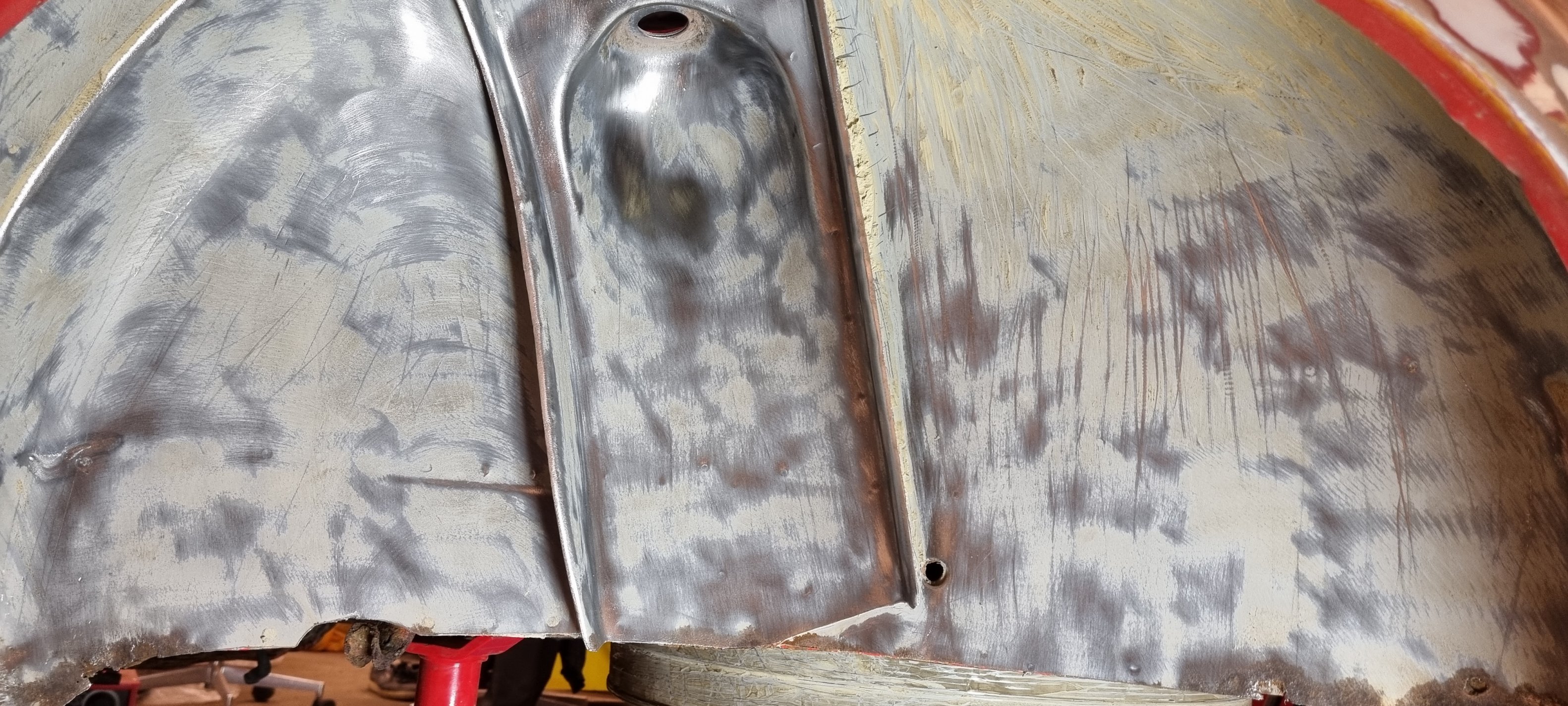

    Lite mer skrapning kankse?
    Garagekväll igår med, fick skrapat klart vänster hjulhus bak. Ser riktigt bra ut. Bara lite brunt på några ställen i nederkant. Klart bättre än på min mk2.
    Fick också slipat nästan hela vänster hjulhus.
    Namn:  20230504_173230.jpg
Visningar: 10206
Storlek:  991.1 KB
    Nästa gång så bör jag kunna avsluta skrapningen med höger hjulhus. Men inte säkert, dels är det mkt svårare att skrapa (går högt upp pga tankpåfyllningen) och sen är det mkt sämre skick.

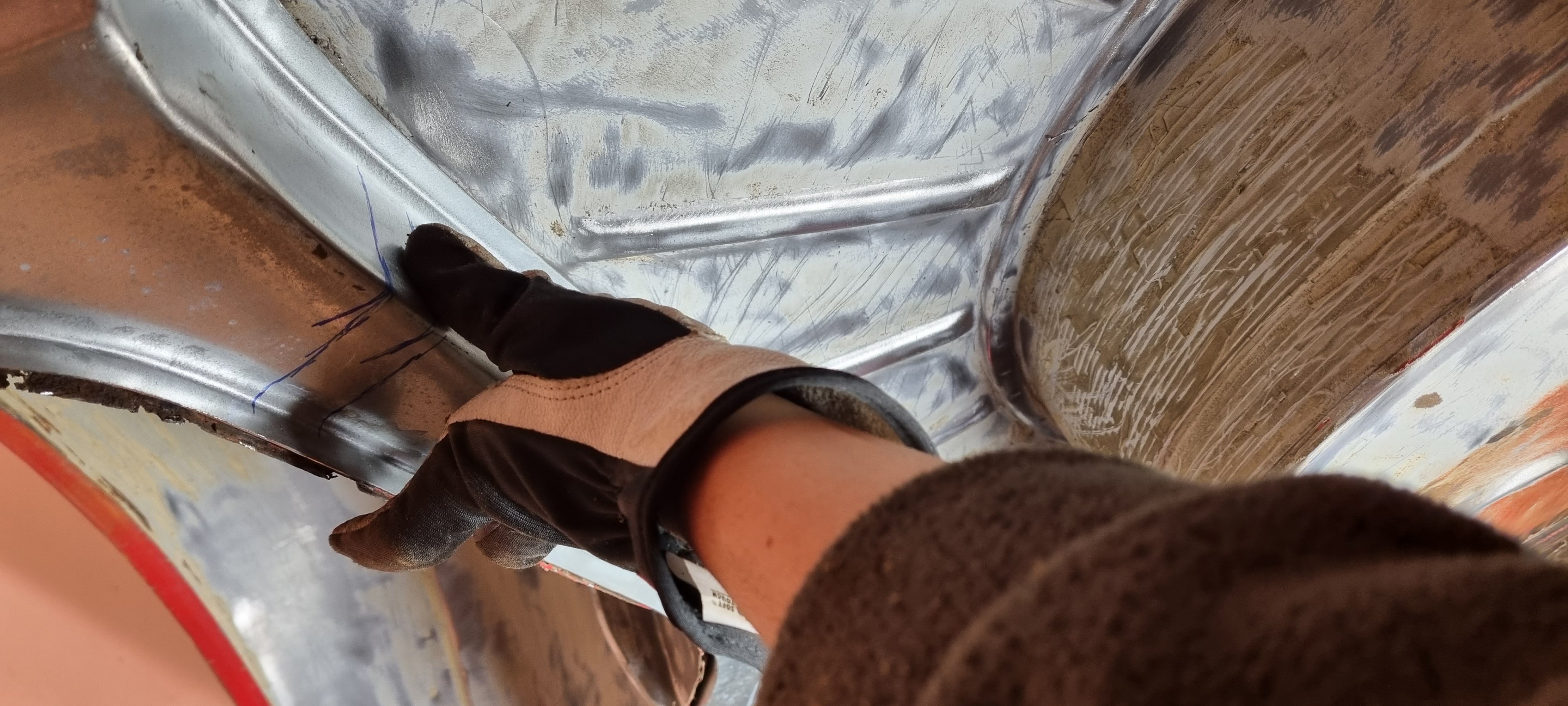

    Nu skall jag bara köra vinkelharry under hela bilen också (hjulhusen bak redan stålborstade) sen är det dags att börja kapa bort det sjuka och börja återuppbygga med svetsen.

    Första plåtbiten
    Garagekväll igår
    Efter 3h konstant vinkelslip med stålborste under bilen fick jag ge upp, känseln var inte bara borta i händerna utan hela underarmarna 80% klart typ, lite kvar runt reservhjulsbaljan.
    Eftersom händerna behövde lite vila från vibrationer så startade jag upp vinkelslip nummer två Fast 1mm kapskiva är som sammet för händerna jämfört med stålborste
    Vänster sidobalk bortkapad:
    Namn:  20230601_173811.jpg
Visningar: 9828
Storlek:  1 008.0 KB
    Passar faktiskt hyfsat, trots att det är eftermarknad:
    Namn:  20230601_174844.jpg
Visningar: 10121
Storlek:  939.9 KB
    (jag vet, inte det bästa kortet)
    Ska rensa bort mer av resterna av den gamla balken och snygga till nästa gång, plus byta nedre bakre hörnet, sen kan denna svetsas på
