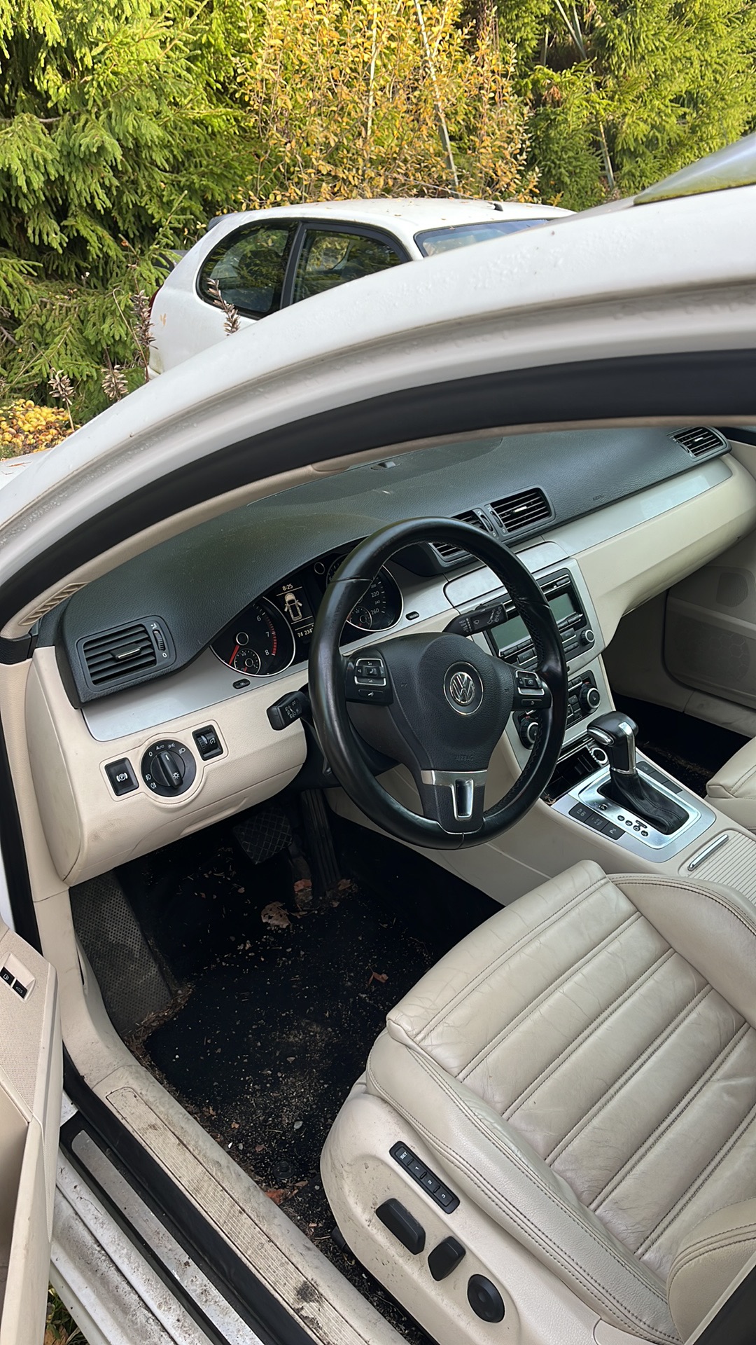

Vilka VAG rattar passar i en Caddy 2004 SDI
Hejsan det är så att jag är lite trött på sportratten som sitter i min caddy ^^ och den orginala är ful.
Så min fråga är vilka VAG orginalrattar passar i min Caddy utan att göra så stor åverkan, och vilka grejer behövs för att byta ratt mm
tack på förhand
PS har hittat en ratt men är osäker om den passar(passat 2010)Senast redigerad av Caddy2004SDI den 2022-10-17 klockan 13:42.

Okej tack för svar han som jobbar på skroten trodde inte att den jag ville köpa passade i min bil då den var multifunktions ratt som jag inte har idag som du nämner

Det borde väl gå att få i tag i täcklock på en VW återförsäljare. Men det vore perfekt om allt passar men det kanske är säkert för denna har ju farthållare och sånt och det har inte min

Tänkte plocka allt ifrån den bilen spakar och släpring airbag och självklart ratt ^^

Nja, B7 ratten har dubbla airbags kontakter..

Så denna kallas B7? enligt sidan AndySwede skicka så fanns den med under caddy iallafall
det förstår jagmen det behöver väl inte funka allt till en början bara blinker och helljus funkar till en början så borde det ju ändå gå igenom bess? säker helst en VW UP utan knappar men dom på skroten är ju tyvärr utan airbag :/
