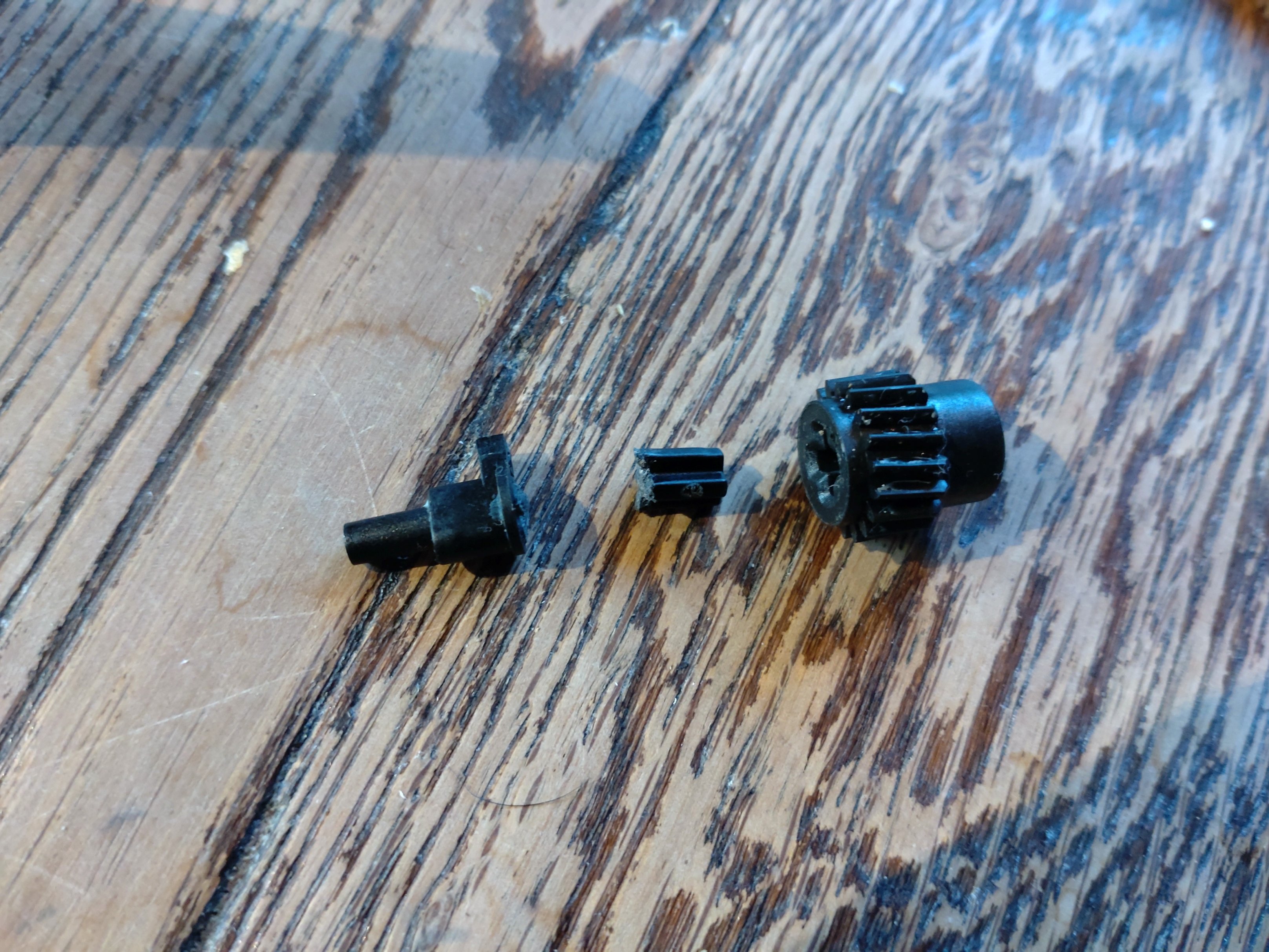

    Följde nån vattenslang som kom bakifrån bilen o hittade en grunka ovanför passagerarsidan drivaxel. Ökade och sänkte värmen och hörde att detta ?spjäll? Gick både till och från men kände ingen skillnad i slangen. Plockade av locket och mycket riktigt så hade axeln till drevet som ställer spjället gått av. Ska se om jag hittar nån ny på skroten. Ska se om jag lyckas lägga upp lite bilder.

    Namn:  DSC_0066.jpg
Visningar: 516
Storlek:  1.05 MB
    Namn:  DSC_0064.jpg
Visningar: 416
Storlek:  996.6 KB
    Andreas VCDS VCP
    2 304
    Tack för återkopplingen!
    Jag tror det är en god idé att köpa en begagnad värmare och plocka drevet. Detta är inte ovanligt på en vanlig bilmodell, och samma värmepaket finns nog i miljoner VAG bilar så det kan ju också finnas reparationssatser på typ tyska Ebay eller liknande.
