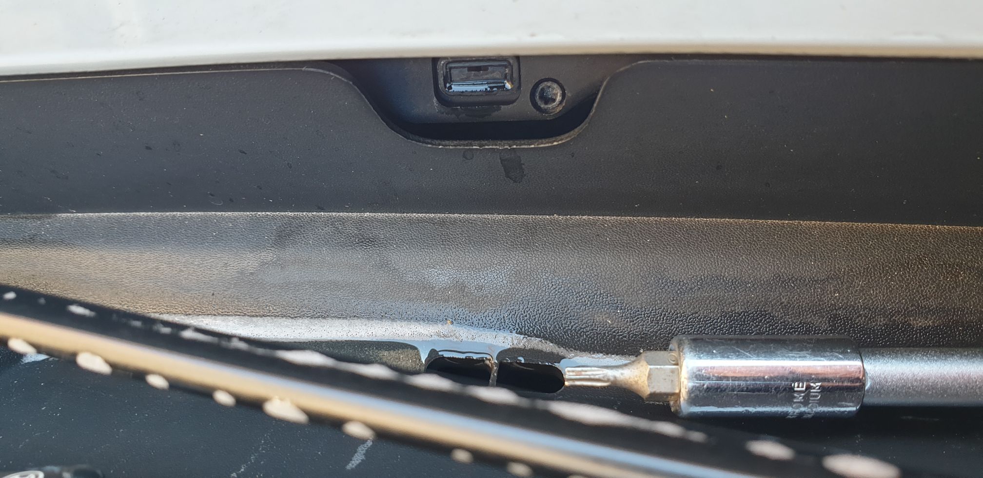

    Citat Ursprungligen postat av gidig Visa inlägg
    Någon som justerat spolarmunstycket på en Passat B8 2016?
    Hur gör man?
    Tror det är samma som på vår Skoda 2018, den bil jag har justerat dem på.
    Där finns ett hål där du ska köra in en torx. Går ej att justera med nål i spolhålet.
    Namn:  Resized_20220425_153246.jpeg
Visningar: 244
Storlek:  289.8 KB
    Du ser torx skruven på bilden i överkant samt verktyget i nederkant.
