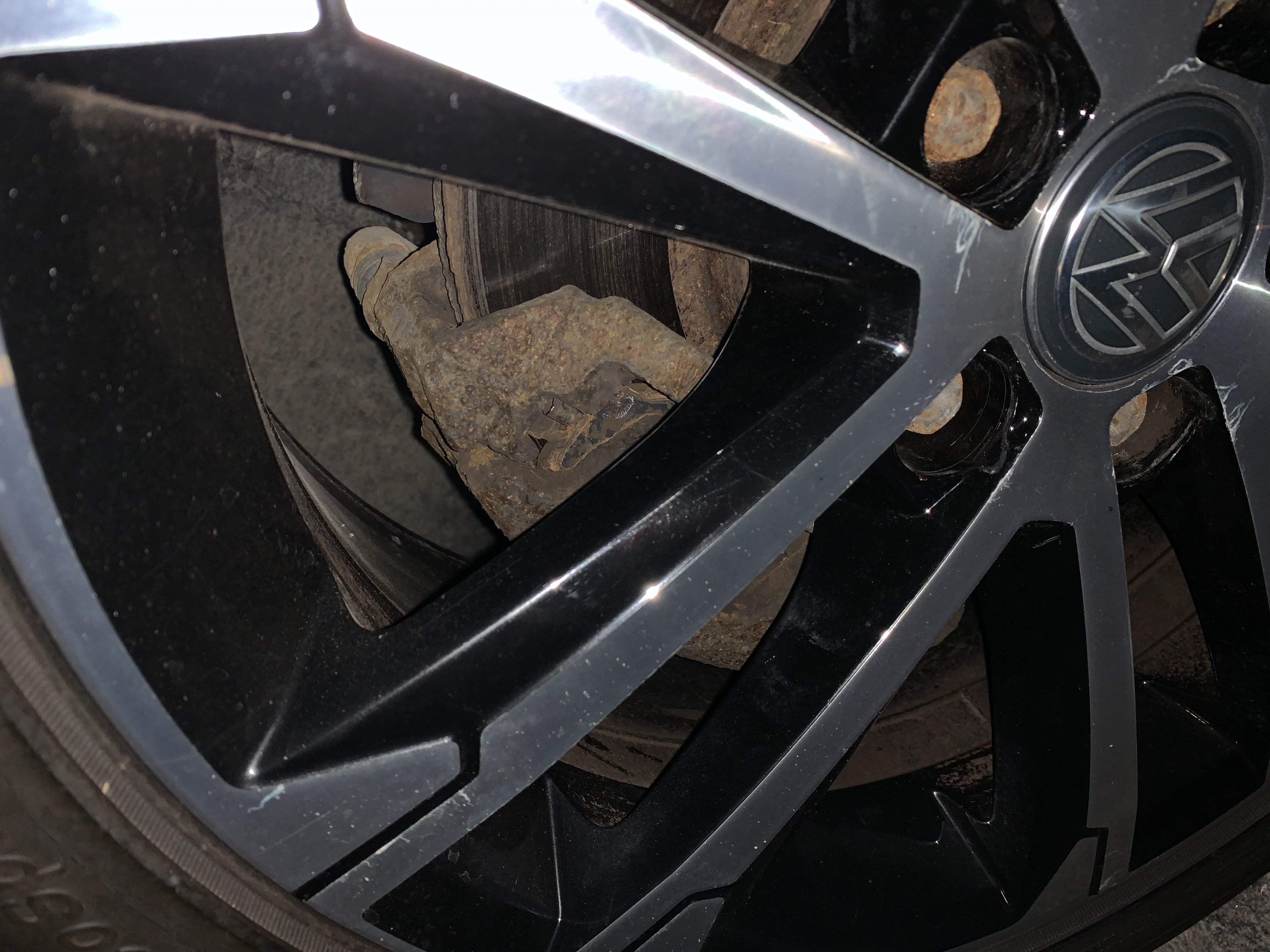

    Tjena tjena😊 Jag ska byta skivor och belägg fram och undrar om nån vet livslängden på bromsoken också? Dom är ju ganska rostiga har jag märkt. Är det vanligt eller är det något som bör bytas på en Golf Sportcombi TSI 1.2 -16?

    Man kan ju undra om din bil har gått 4000 mil, 14000 mil eller 40000 mil? Eller någonting däremellan.
    Lite som "mina däck är två år gamla och redan slut - är det normalt?

    Tänkte du byta bromsar själv? Isåfall rekommenderar jag att du tar hjälp av någon kunnig som kan se till att det blir korrekt utfört. Rengöra/smörja glidpinnar osv.
    Dina ok behöver inte bytas om de inte är trasiga. Det ser dock väldigt rostigt ut, hur långt har bilen gått?

    14500 har den gått
    Nej jag tänkte lämna in hos kunnig

    Så länge dammskydden är hela så ingen annan åtgärd än att smöja upp kolvar och glidpinnar med silikon eller bromscylinderfett

    Beror väl ganska mycket på hur man sköter bilen!
    Kör man i fel spår och skiter i att spola av bilen så är det helt normalt!
