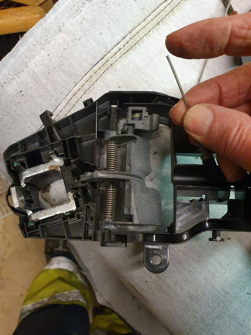

    Kan inte öppna förardörr utifrån Golf Sportsvan 2015 MK7
    Gokväll
    Farsgubben kan inte öppna förardörren utifrån. Det går bra att öppna inifrån.
    Det är inget motstånd alls i dörrhandtaget när man rycker i det. Någon som varit med om liknande och har en lösning?
    Hittade detta klippet https://www.youtube.com/watch?v=YGyb9aSoIFA att något fastnar i låsmekaniken.
    Någon som varit med om att det räcker ta bort sprinten som i filmen eller är det köpa ny låsmekanik som gäller?
    Kommer man åt låsmekaniken om man tar bort panelen på insidan eller måste man ta bort plåten på utsidan?
    Läste ett förslag att slå igen dörren hårt för att återställa låsmekaniken men det var mer en tillfällig lösning och inte åtgärda grundproblemet. Någon som testat det?

    Vajer i låskistan var av så det blev till att beställa nytt.

    Men låskistan innehåller ingen vajer. Däremot är det en vajer mellan vardera handtag och själva låset.

    Det var jag som antog att det var en vajer i låskistan. Fick denna bilden och vi hade pratat om att låskistan troligen var orsaken innan. Men det kan ju vara fel Det räckte med att beställa ny vajer i alla fall.
