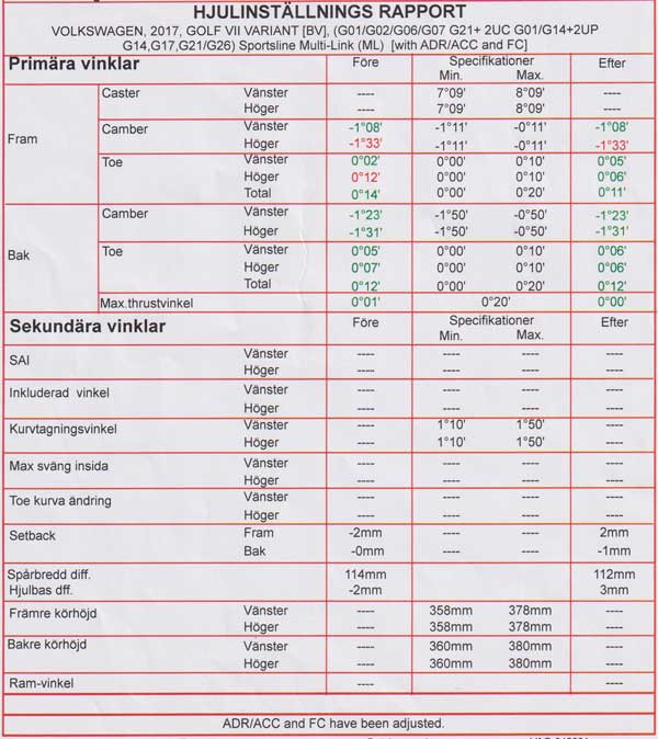

    Går inte att mäta caster på mk7?
    Hade min bilen inne hos auktoriserad Volkswagen-verkstad för hjulinställning och kalibrering av ACC efter en modest sänkning. Fick rapporten nedan och frågade varför castervinkel inte var noterat. Kassörskan fick fråga mekanikern och meddelade mig därefter följande. Det går inte att mäta castervinkel på bilar av denna generation pga att det inte går att få till tillräckligt stort rattutslag.
    Jag har sett flertalet hjulinställningsrapporter på utländska forum. Är det någon som förstår svaret och kan förklara för mig?
    Namn:  hjulinställning.jpg
Visningar: 428
Storlek:  61.3 KB
    apr 2015
    Mex
    Norge
    1 331
    Har du sänkt den såpass mycket att den inte går att svänga med längre?
    Även om Caster ej kan justeras (utan att göra hålen ovala), kan dom väl fortfarande ge dig värdena..
    Har bilen varit utsatt för något, kan den behöva riktas.
    Men för 500:- så är det inte någon "big deal"..
    Caster 7deg 45min +/- 30 min med diff mellan H & V sida MAX 30min

    Eibach Pro 30/30-kit, kan inte anses vara mycket sänkning.
    Är medveten om att castervinklarna inte går att justera, men tyckte man kunde fått värdena när man ändå betalar för det. Men det gick inte att mäta på mk7 enligt verkstaden.
    2995kr hjulinställning ink ACC-kalibrering.

    Klart du ska får alla värden.
    dec 2019
    Tony Ström
    Malmö
    3
    Det trodde jag med men det gick inte. Som vanligt kan det vara idé att fråga vad som ingår även om det kan kännas självklart.
