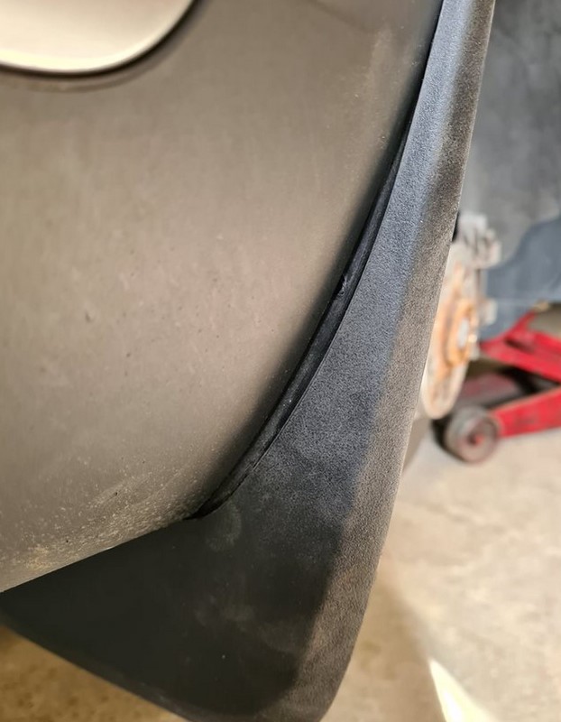

    Har precis blivit ägare till en Passat Alltrack my 20. Fram sitter stänkskydd, men bak saknas och enligt VW så finns dessa ej. Har prövat skydden till Allltrack tom -19 och den yttre formen mot karossidan passar, men monteringen kommer kräva lite modifiering. Någon som gjort detta redan?

    Svarar på mitt eget inlägg. Köpte och monterade skydden passande Alltrack tom -19. Tvärtemot vad jag trodde när jag måttade så var formen mot karossidan något annorlunda, men monteringen funkade rakt av på fyra av fem fästpunkter.
    Den under delen av stötfångaren är något mer insvängd så det blir en "glipa". Detta medför också att det plastclips som skulle sitta på ytterkanten inte kan monteras rakt av. Ska lösa det med något mindre clips eller en "plastpopnit".
    Bilen har gått 2200 mil utan skydd bak och plasten är redan rejält misshandlad av sprutet från bakhjulen. Att passformen på skydden inte är 100 känns som ett mindre problem i förhållande till nyttan.
    Namn:  stankskydd.jpg
