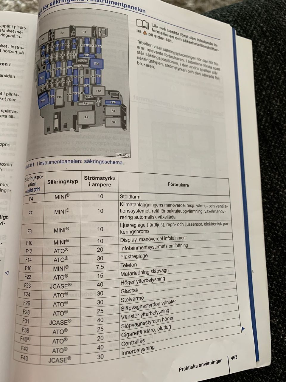

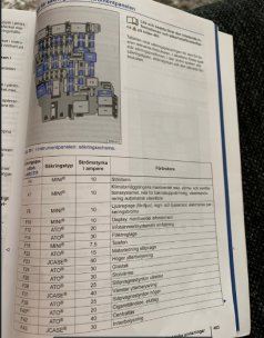

    Det är något otydligt vilken säkring det är som gäller för ratten. (volymknappar, farthållare etc) Tips ?
    Namn:  säkringar.jpeg
Visningar: 13516
Storlek:  200.4 KB

    SC är namnet på säkringshållaren och 8 är då säkring nr 8. skulle vara svårt annars att skilja dem åt på elschemat.

    Ok. Jo den är hel.
