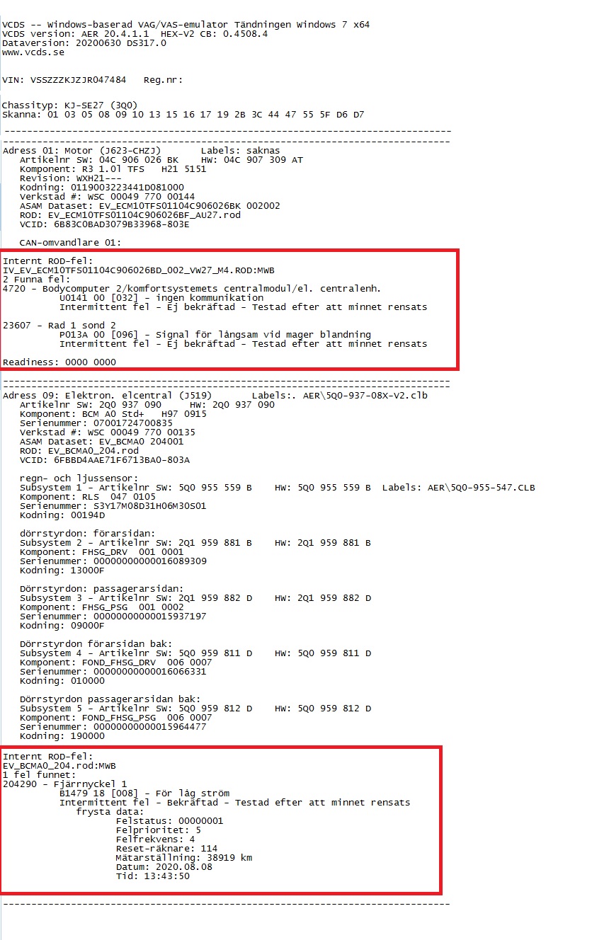

    Förklaring av felkod... ?
    Gjorde en felkodsavläsning på syrrans bil.
    Någon som kan förklara i klartext vad de 2 felen som är reggade i motorstyrdonet är för någonting ?
    Namn:  Felkodsavläsning.jpg
Visningar: 1751
Storlek:  345.9 KB
    Andreas VCDS VCP
    2 302
    Vad är det för bil? Uppdatera till senaste versionen, scanna Igen och återkom.

    Vad är det för bil ?
    ( 2018 ) SEAT Arona.
    Tyvärr går det inte då det är ca 160 Mil till bilen.

    Joo, samma syster men nyare bil denna gång.
    Bilen funkar perfekt men ska in på vanlig service strax
    och det skulle vara fint att veta vad dessa felkoder som motorstyrdonet sparat är för något.
    Andreas VCDS VCP
    2 302
    Naturligtvis testade du att radera felkoderna? Det står som intermittenta....
    ROD felet tror jag kommer när VCDS inte hittar exakt rätt fil för att läsa info i modulen. Testa den engelska versionen av VCDS också, kostar gratis. Det är alltid den senast uppdaterade och jag använder bara den, bäst möjlighet för support på andra sidor än svenska.

    Fjärrnyckeln är väl att den vill ha nytt batteri?

    Naturligtvis testade du att radera felkoderna ?
    Testa den engelska versionen av VCDS.
    Den är alltid den senast uppdaterade och jag använder bara den.
    Joo jag raderade alla felkoder.
    Detta med ROD-fel stod på alla moduler.
    Jag har aldrig sett det tidigare någon gång, ej heller efteråt.
    Jag har även den Engelska versionen installerad på LapTop'en men denna gång körde jag med den Svenska.
    Andreas VCDS VCP
    2 302
    Ok, så felkoderna gick inte att radera, eller är din bifogade fil en scan innan du raderade felkoderna? Testa med den engelska versionen, och uppdatera till den senaste.
    eller är din bifogade fil en scan innan du raderade felkoderna ?
    Bilden ovan är efter jag körde en scan och innan jag raderade felkoderna.
    Tyvärr är jag nu ca 160 mil ifrån bilen så jag har ingen möjlighet att köra en scan igen.

    Citat Ursprungligen postat av 2stroke Visa inlägg
    Då finns det ingen möjlighet att göra någon vidare analys.
    Nej, det förstår jag ju så klart. ...Tänkte mest att någon här på forumet kanske kan förklara vad de där 2 felkoderna representerar/betyder !?!?

    Bilen är väl körbar som jag förstår det. Hon får gärna komma hit så ska jag göra en avläsning. Det är bara ca 6 km hit och jag har aktiv engelsk VCDS som uppdateras. Skicka PM om du/ni vill gå vidare med det.
    Andreas VCDS VCP
    2 302
    Grejen är ju att det inte är så mycket att fundera över om de kan raderas. Man plockar liksom inte isär en hjulupphängning för man hör ett gnissel en gång - som liknelse.
    Jodå bilen går jätte bra.
    TACK för erbjudandet.
    Jag lägger bakom örat.

    Smutt. Rapportera tillbaka hur det går för dig så tråden kan stängas så småningom.
