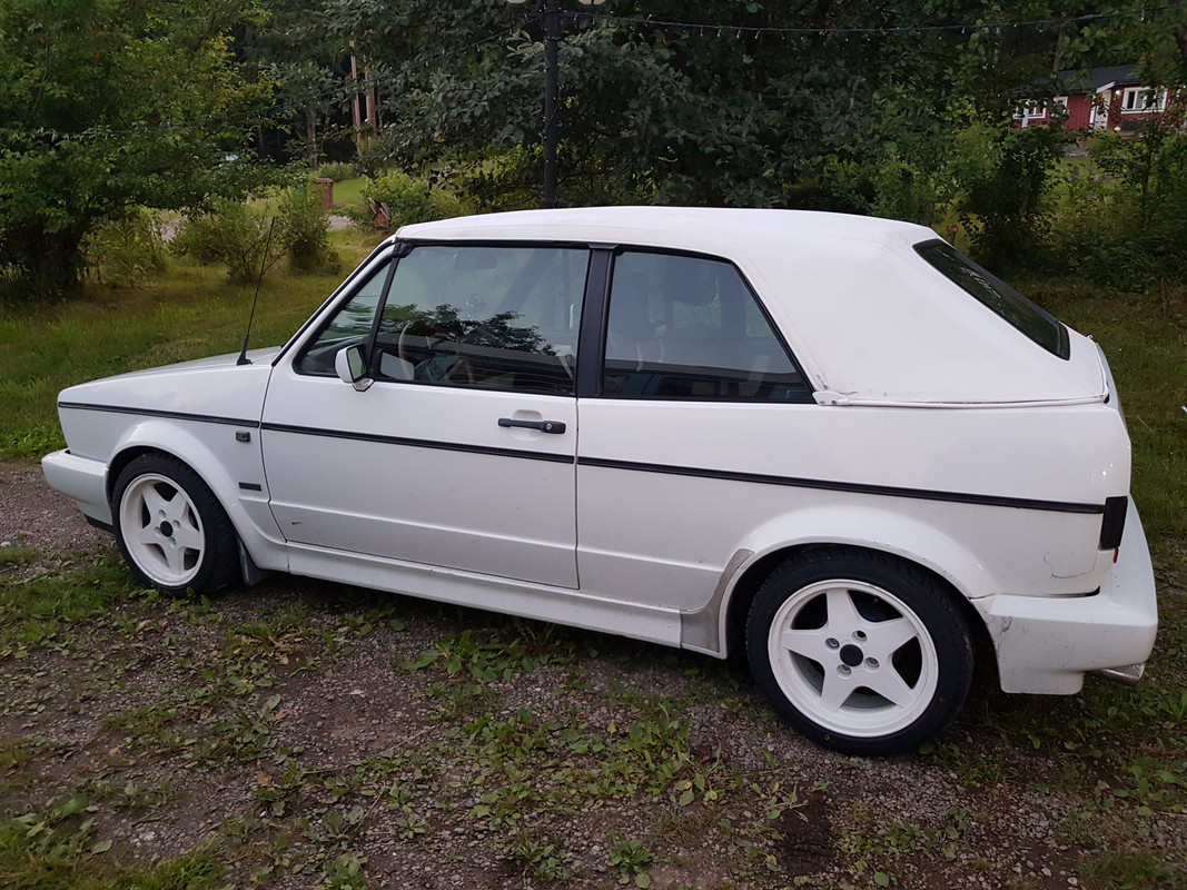

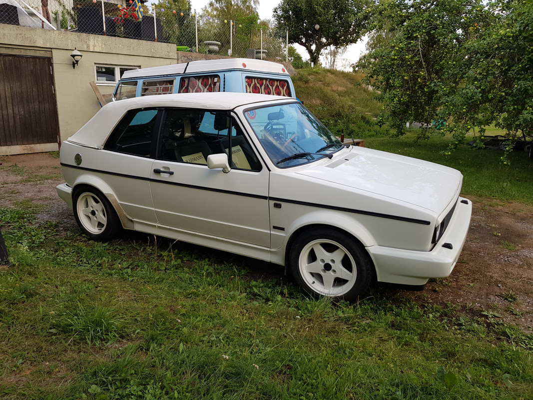

    Så efter mycket om och men fick jag alla pusselbitar på plats i detta ärende.
    Det började med att jag fick ut min däckmonteringsmaskin ut på stugan efter att fått låna ett släp. Sen behövde jag få hjälp att lasta av den, så det tog ytterligare lite tid. Sen höll jag på att bråka med motorn hos cabben och hade större och jobbigare problem än lite hjulskrap. Men när väl alla dessa bitar fanns på plats så blev jag inspirerad att beställa däck.
    Det blev en uppsättning Nangkang NS2 195/45-15 efter lite undersökningar på nätet om vad som blir bra på en 7" bred fälg till en Mk1. Många kör ju med "stretch" och det är inte helt min grej, dessutom uppskattar jag lite mer däcksbredd för att både få bättre stoppkraft, men även säkrare kurvtagning. Idag kom hjulen, levererade till uppfarten där postbilen backade in när han såg mig. Ett par timmar senare så kändes det som att det var dags att ge sig på sin första omgång däckbyte. Jag hade bara labbat lite med maskinen tidigare, men nu skulle det skos "på riktigt". Eftersom jag monterade på och av hjulen från vagnen och passade på att tvätta fälgarna när gummit var av, så tog det lite tid, men till slut satt de där!
    Summeringen lyder att det både ser vettigt ut och rullar bra. Körde en riktig provvända med olika hastigheter, acceleration och broms. Vagnen ligger som klistrad på vägen och det tar inte i någonstans, trots att jag verkligen försökte provocera fram det i olika situationer. Möjligtvis att en svag tendens till obalans finns, men jag har ännu inte balanserat hjulen, så det är inte så förvånande. Sen fanns det rätt grov obalans redan innan, så det kanske till och med är bättre nu? Det får en längre tur på mer raka och jämna vägar utvisa.
    Kände mig tvungen att knäppa en bild för att visa slutresultatet! Det kanske inspirerar ngn annan mk1-ägare som söker efter hjul?
    Tack för att ni ledde mig in på rätt spår!
