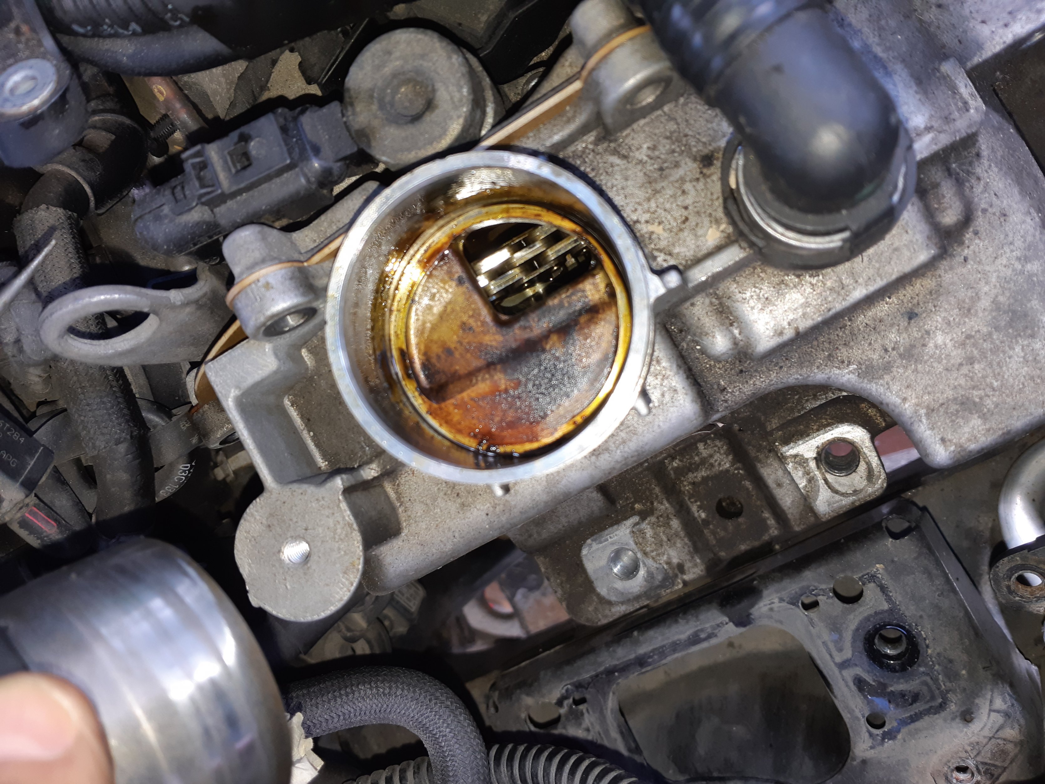

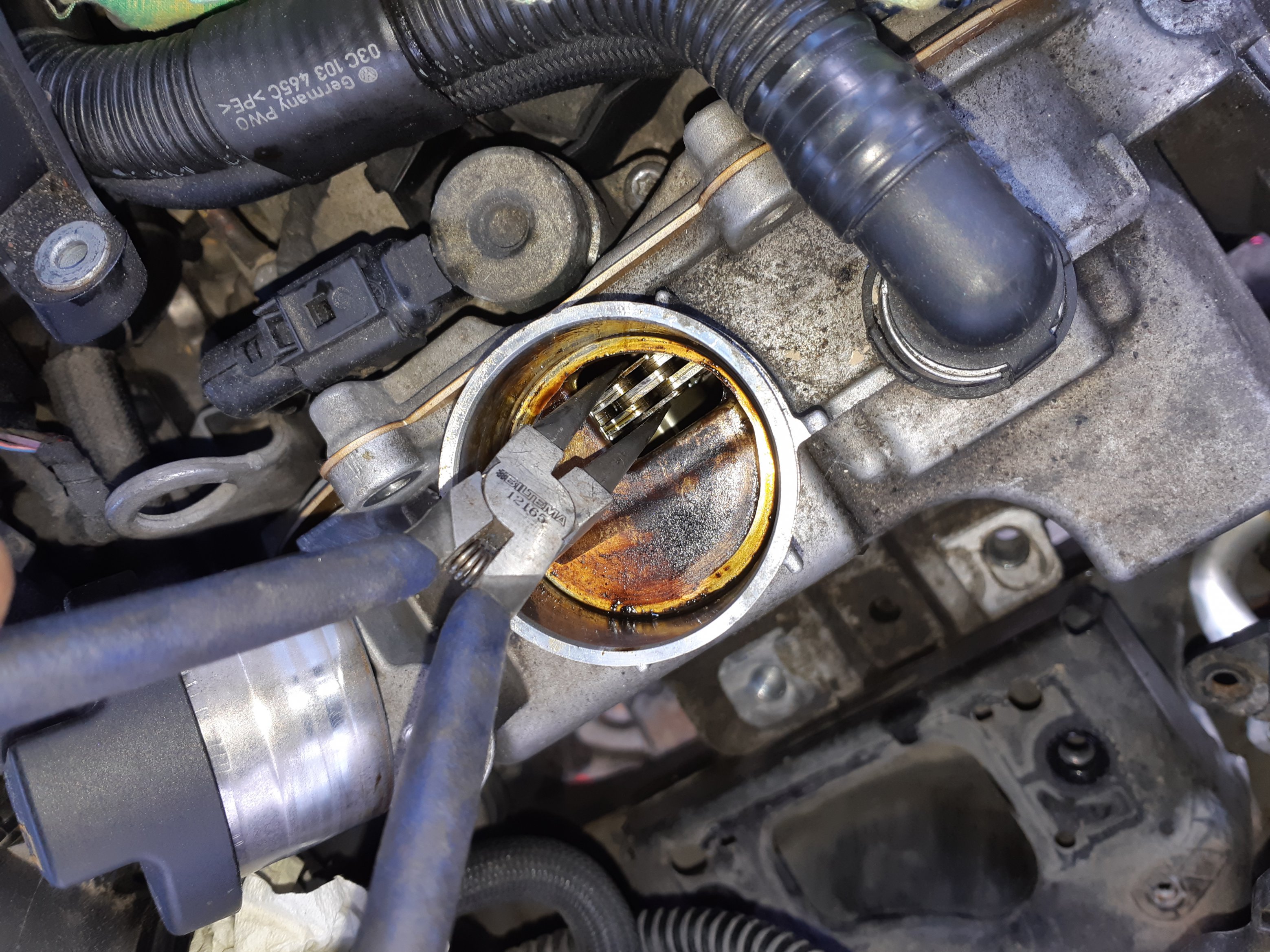

    Golfen har stått ett tag nu. Försökte mig på att ta loss kåpan för kamkjedja men puh vad mycket man stöter på. Gjorde därefter ett försök med oljepåfyllningsdelen. Lyckades få bort den. Då ser man en kort del av kjedjan mellan kamdreven. Kände med en fin tång. Typ hur slapp som helst. Kollar man i papperen så byttes kedjan vid 13000. Gått 20000 nu.Namn:  20190623_151015.jpg

    Jo, kåpan är nu borta och så här såg det ut.
    Sträckskenan, sträckkolven var ganska långt ut.
    Den måste ju bara ha kuggat över. Lustigt att kjedjan byttes för 6000 mil sedan enl papper.
