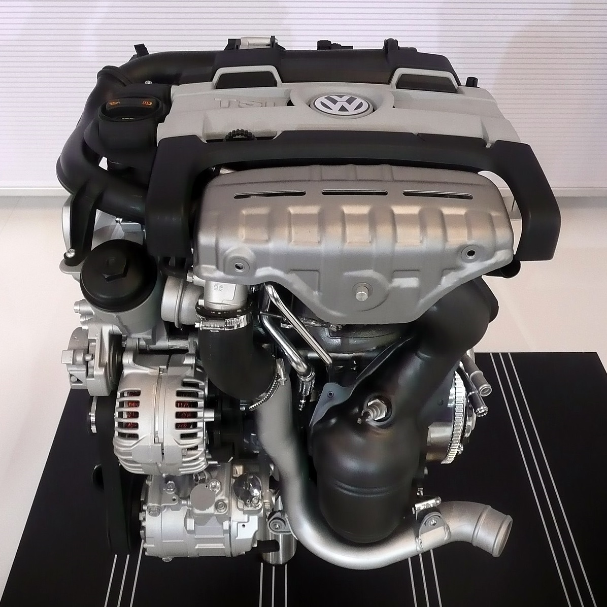

    Vill man öka driftsäkerheten ytteliggare ett snäpp så byter man termostaten för nedre kylkretsen från 95C+ till en på ca 87C+
    https://www.bildelaronline24.se/gates/1238640
    motorn går då lite svalare och man minskar risken för koksning.
    Var fysiskt sitter denna 2'a termostat ?
    Namn:  1.4 TSI TwinCharger.jpg
Visningar: 1303
Storlek:  363.2 KB

    termostaten för nedre kretsen ska sitta närmast fronten (under tempgivaren)om jag inte minns fel, se denna bild:
    https://www.bildelsbasen.se/img/370/...hus_/_lock.jpg detta paket finns på topplocket ovanför växellådan
