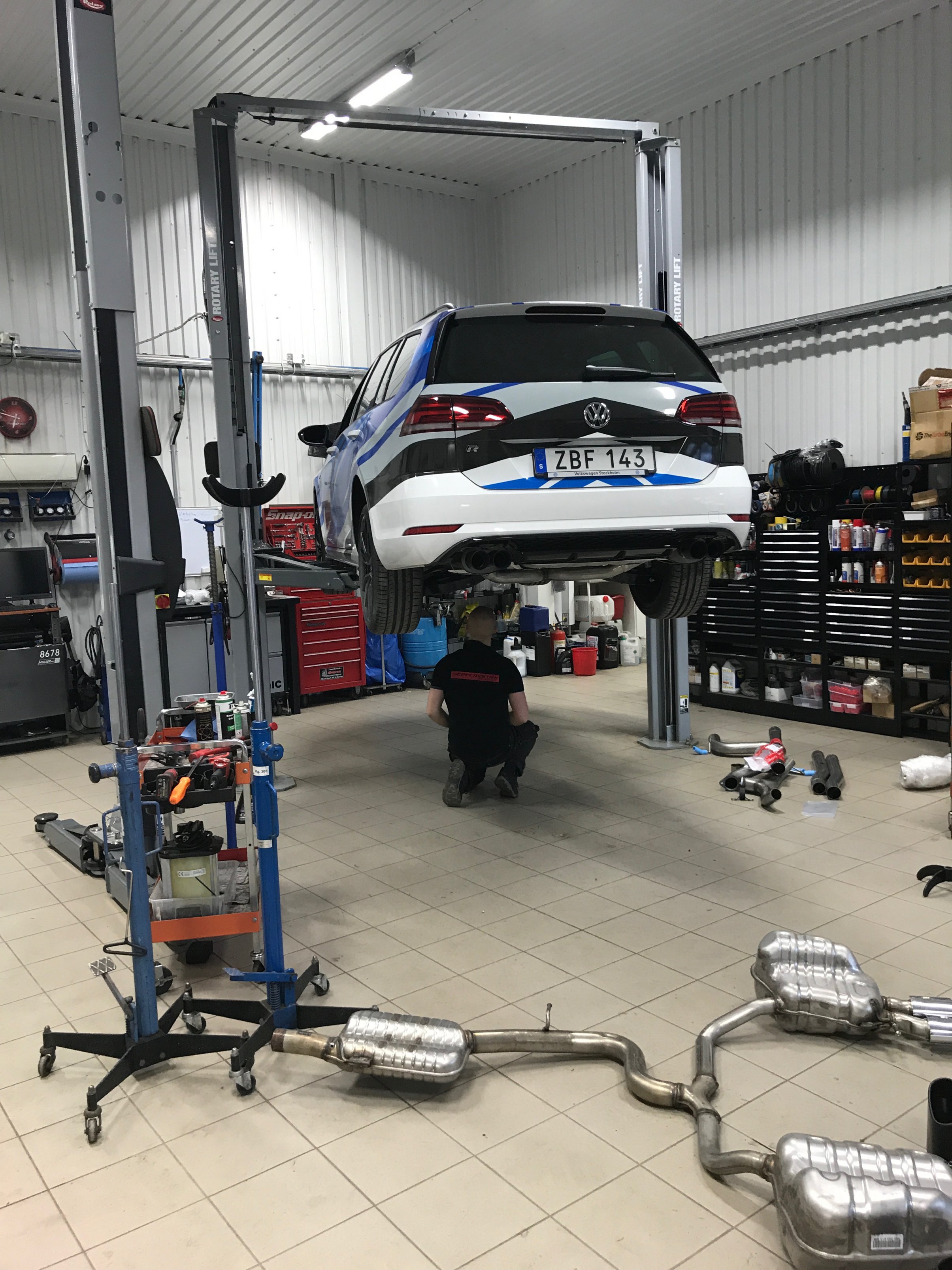

    Måste säga att stertman nailade det med milltek systemet, som för övrigt är custombyggt på bilen då milltek inte hade nått färdigt till 7.5 R kombin.
    Som jag förstog det på särås så beställde han hem delar från 4 olika system för att ha att bygga på och det består bl.a av oktavia rs bakre resonator och seat leon cupra slutrör, golf r sv främmre rör.

    De blev lite panik med detta och glad att VW Smitta lätt oss vara delaktiga i detta projekt.
    Målet var att Milltek Sport skulle släppa ett system och leverera det 1-2 veckor innan mässan, nu blev det förseningar på Milltek sport fabriken, vilket gjorde att vi beställde hem delar till typ alla MQB kombi syskon (Octavia RS, Leon Cupra ST 4x4, Golf R SC mk7 (pre-facelift) och ett gäng olika utblås ändå lyckades vi inte göra utblåset perfekt, serie produktionen kommer ha 4x100mm GT utblås inte 4x80mm GT utblås).

    Gillar verkligen Milltekslutrören.
    Blir dock fundersam, är det verkligen skillnad på Millteks kompletta system för den här (7,5) och den förra (7)? Såvitt jag vet skiljer sig sista dämparna eftersom 7,5 har "riktigt kopplade" slutrör på ett originalsystem, men mellanrör och främre rör ska vara samma.

    Facelift systemet behöver vara längre än pre-facelift.
    Lovar att vi testade det och Octavian har längre burkar än Pre-Facelift.
    Så det hamnade bättre i längd än Golf R SC gen 1.
    Vi testade Seat Leon Cupra ST 4wd systemet oxå men Golf hade annan upphängning och reservhjulsbalja så det gick inte alls...
    Så var inte helt enkelt att lösa denna, vi trodde de skulle vara 2 timmars jobb blev många timmars jobb och svetsa och greja! :-/

    Citat Ursprungligen postat av Särås Visa inlägg
    Det var intressant. Tack för info. Snyggt blev det iallafall
