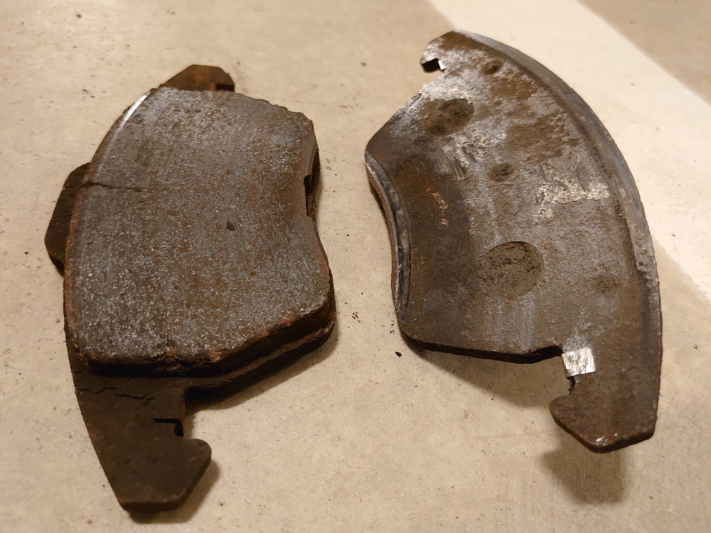

    Det har inte hänt mycket med bilen i år. Tanken var ju från början att det skulle bli nya däck (Michelin PS4S?) och en genomgång av frambromsarna innan BugRun, men då det blev tydligt att åtminstone vanliga BugRun skulle bli inställt sköt jag upp det, och valde att hålla mig till gatan och snålköra på de gamla grejerna denna sommar.
    På tal om bromsar så havererade ett av mina Brembo HP2000 belägg totalt under normal körning på väg. Efter en medelhård inbromsning där allt var normalt, så gick pedalen nästan i golvet vid nästa inbromsning (lyckligtvis en lugn inbromsning). Friktionsmaterialet hade lossnat från ett av de inre frambeläggen och fallit ut ur oket, kvar fanns bara metallplattan. Efter ett tryck till på pedalen fick för att trycka ut kolven fick jag tillbaka en del av bromsverkan så det gick att köra försiktigt hem, och byta till originalbeläggen som jag lyckligtvis sparat undan.
    Namn:  DSC_0273.JPG
Visningar: 9244
Storlek:  467.7 KB
    Jag kontaktade Brembo via deras websida angående detta, fick svar av en representant som säger sig inte ha hört om något liknande fall. Jag fick frågan om jag fick nåt "verifieringskort" i lådan med beläggen som skulle kunna bevisa att de är äkta Brembo. Jag hade faktiskt lådan kvar (bara för att förvara originalbeläggen i) men inget sånt kort fanns kvar och jag kan inte säga med säkerhet att jag nånsin haft ett sånt kort. Dock tvivlar jag själv på att beläggen skulle vara kopior, då de har presterat så pass bra med bra pedalkänsla och funkat bättre än originalbeläggen efter ett par varv på bana, och de har inte dammat eller slitits snabbare än original heller. Möjligvis att det skulle vara "bra" kopior och att jag inte vet hur mycket bättre riktiga HP2000 är...
    Ifall man fick bekräftat att dom är kopior vore det en lättnad, då skulle jag gärna köpt riktiga HP2000, från nån pålitlig säljare denna gång. Finns ju en hel uppsjö med andra uppgraderingsbelägg som tål att köra bana, dock inte så många som är godkända för gata.

    Var köpte du dina HP2000?
    Jag har ju haft samma på min och dom är köpta från LM Motorsport i Göteborg. Jag pratade faktiskt med tidigare ägaren till LM när jag stötte på honom av en slump. Han kände inte heller igen något sådant och rekommenderade att kontakta Brembo själva. Vilket ju är precis det du gjort.

    Dom beställdes på nätet, från en av "de stora internationella reservdelswebshopparna". Så här ett par år senare skulle jag undvika dylika sidor, men det är för att man läst om folk som handlat från dylika sidor och fått hem delar av annat, "men likvärdigt", märke än vad som beställts eftersom det beställda märket "var slut". Dvs. inte samma sak som rena förfalskningar.
    När jag kontaktade Brembo själva var det faktiskt en representant från LM Motorsport som hörde av sig då de är svensk återförsäljare. Jag mailade in bilder på beläggen och lådan med sina etiketter, streckkoder och batchnummer. Jag fick frågan om verifieringskortet och om jag bromsat in beläggen korrekt när de var nya. I slutändan var beskedet dock att de aldrig sett något liknande och att de tyvärr inte kan göra något mer. Antar att det är för att jag inte kunde visa upp nåt verifieringskort.

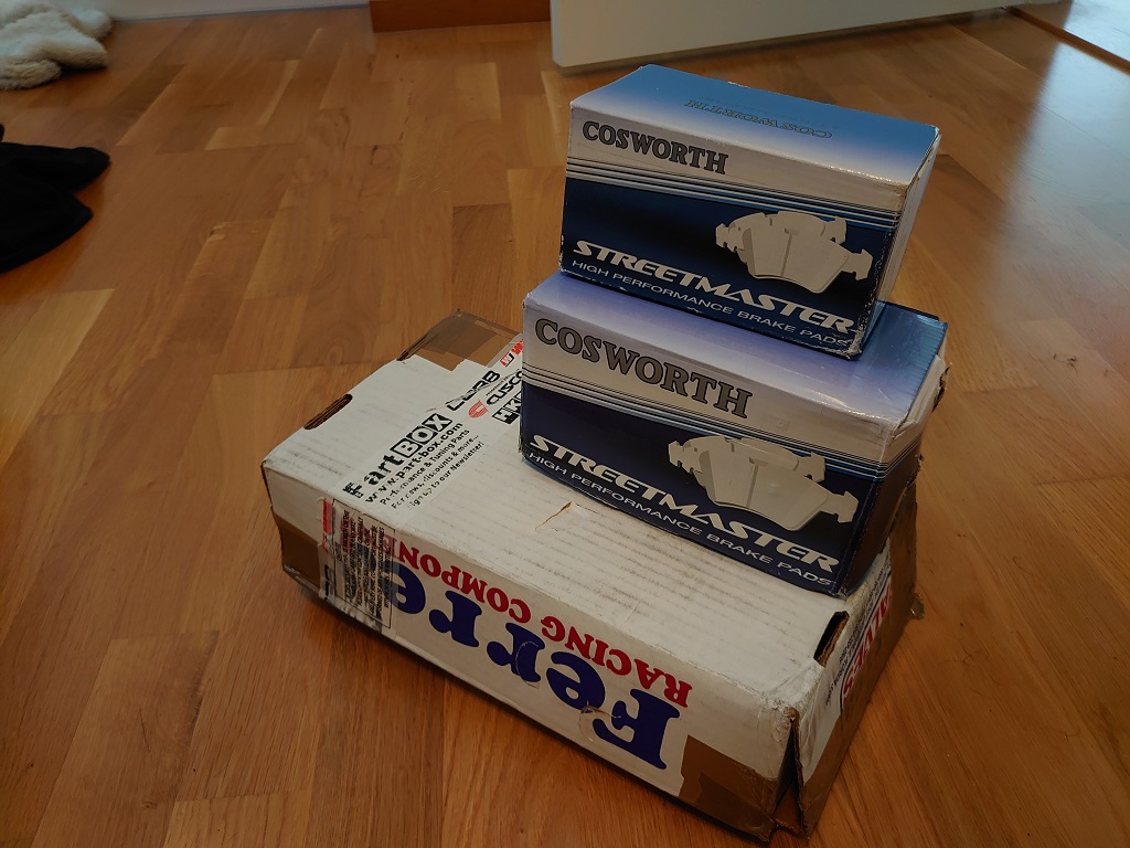

    Efter problemet med bromsbelägget i slutet av sommaren så beställde jag nya delar. Dock tog det en väldig tid att få hem allt, det var en del strul med produkter som anlände defekta samt strul med frakten (samma fraktfirma) för både skivor och belägg.
    Beläggen blev Cosworth Streetmaster. Som namnet antyder är det inget racebelägg utan ett ECE R90-godkänt gatbelägg som ska klara en del värme vid bankörning. Får man tro diverse internetforum är det EBC som tillverkar dessa. Beställde även en uppsättning bakbelägg, även om det fortfarande är en del kvar av original bakbelägg.

    Att friktionsmaterialet plötsligt lossnar som på din bild har jag varit med om många gånger
    men bara på bakbromsarna.
    Jag har fått för mig att det är fukt som kryper in i det porösa friktionsmaterialet
    och att sedan sköter minusgraderna resten under vintern.
    Har hänt på olika fabrikat av belägg och på olika bilar så jag ser inget egentligt samband.

    Skivorna är Vagbremtechnic 8N31225-GA (finns även en annan version med "vanliga" kurvade slitsar, dom har ett annat nummer)
    Främre bromsbeläggen är Cosworth CFS3030
    Bakre bromsbeläggen är Cosworth CFS3031
    Angående de bakre beläggen finns det ett par olika. Beläggen med detta nummer är 15mm tjocka, det finns även CFS3029 med samma form men de är 17mm tjocka. Jag valde att inte chansa på de tjockare beläggen då jag inte vet om de får plats. Udda modeller som Polo R WRC saknas ofta i tillverkarnas listor, så även här. WRC har ju ventilerade bakskivor till skillnad från alla övriga Polo av samma generation, men jag är inte säker på att "gapet" i bromsoket är lika mycket bredare som skillnaden i skivans tjocklek.
    (Ytterformen på beläggen är samma så har man tillgång till en fräs så borde man väl enkelt kunna problemet ifall beläggen visar sig vara för tjocka...)
    Finns även CFS3037 som ser ut att vara samma form, vet inte vad dessa har för tjocklek men de kommer med en slitagesensor vilket ju WRC:n inte använder.

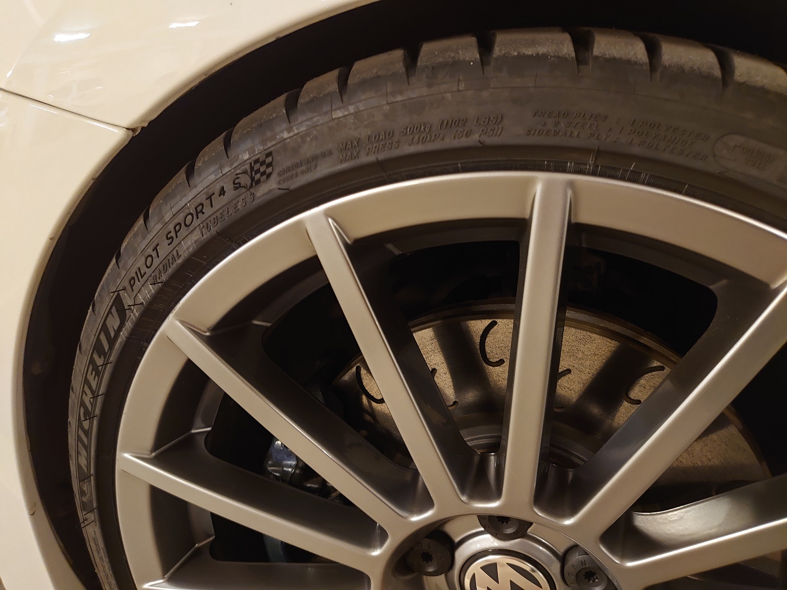

    Numera rullar bilen på Michelin Pilot Sport 4S och bakom dom sitter Vagbremtechnic skivorna och Cosworth StreetMaster beläggen.
    Namn:  DSC_0385.JPG
Visningar: 8790
Storlek:  581.4 KB
    Bromsarna är knappt inslitna än, och det har inte blivit jättemycket kurvig körning än men från det lilla jag kört känns däcken helt klart som ett steg upp från Conti.

    Härlig uppgradering, däcken har jag bara hört gott om ifrån flera källor som brukat dem på bana

    Skitdäck ... med mina gamla pirelli kunde jag jazza ut bakvagnen brett i rondeller me RS4'an, det är helt omöjligt sen jag monterade ps4s

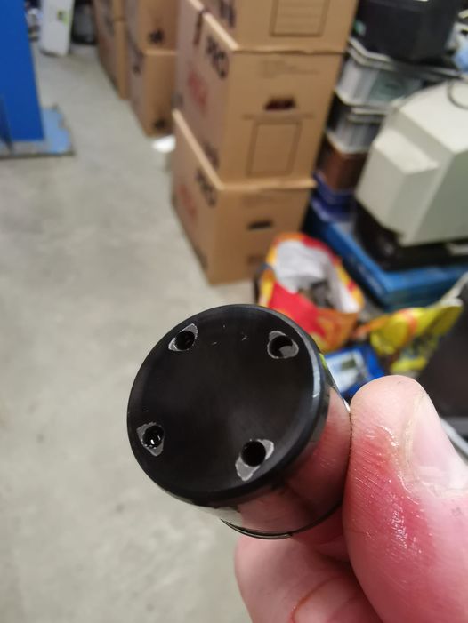

    Uppgraderad högtryckspump.
    Oljekvalité , varvtal, bränsletryck , HPFP kolv är saker som påverkar slitage på tryckaren.
    Jag bytte min första vid 7500mil, den var inte i nyskick. Keramiska ytbeläggning från tryckaren hade slitits bort, men tyckte inte den såg så illa ut - Har sett värre.
    Men den har nog lyckats göra något med kam loben som börjat slitats ner kam tryckarna på ett speciellt sätt, även lob har fått lite intressanta missfärgningar i ytterkant.
    Det är lite dyrt och mycket jobb just nu för att byta insugskamen.
    Väntar även på andra delar innan jag kan smacka ihop bilen (Lågtryckspump från TTRS , 155bar prv och lite annat, har sedan tidigare RS4 övertrycksventil, har även en ny liggandes RS4 prv som jag inte kommer att använda)
    Har det senaste året sett flera cam followers vars bitar av den keramiska beläggningen försvunnit runt hålen, vet inte om det är någon dålig batch eller vad från VAG.
    Som sagt, jag går över till roller kittet en 155prv för att minska belastning på kamföljare och kommer kontrollera tryckaren mer frekvent.
