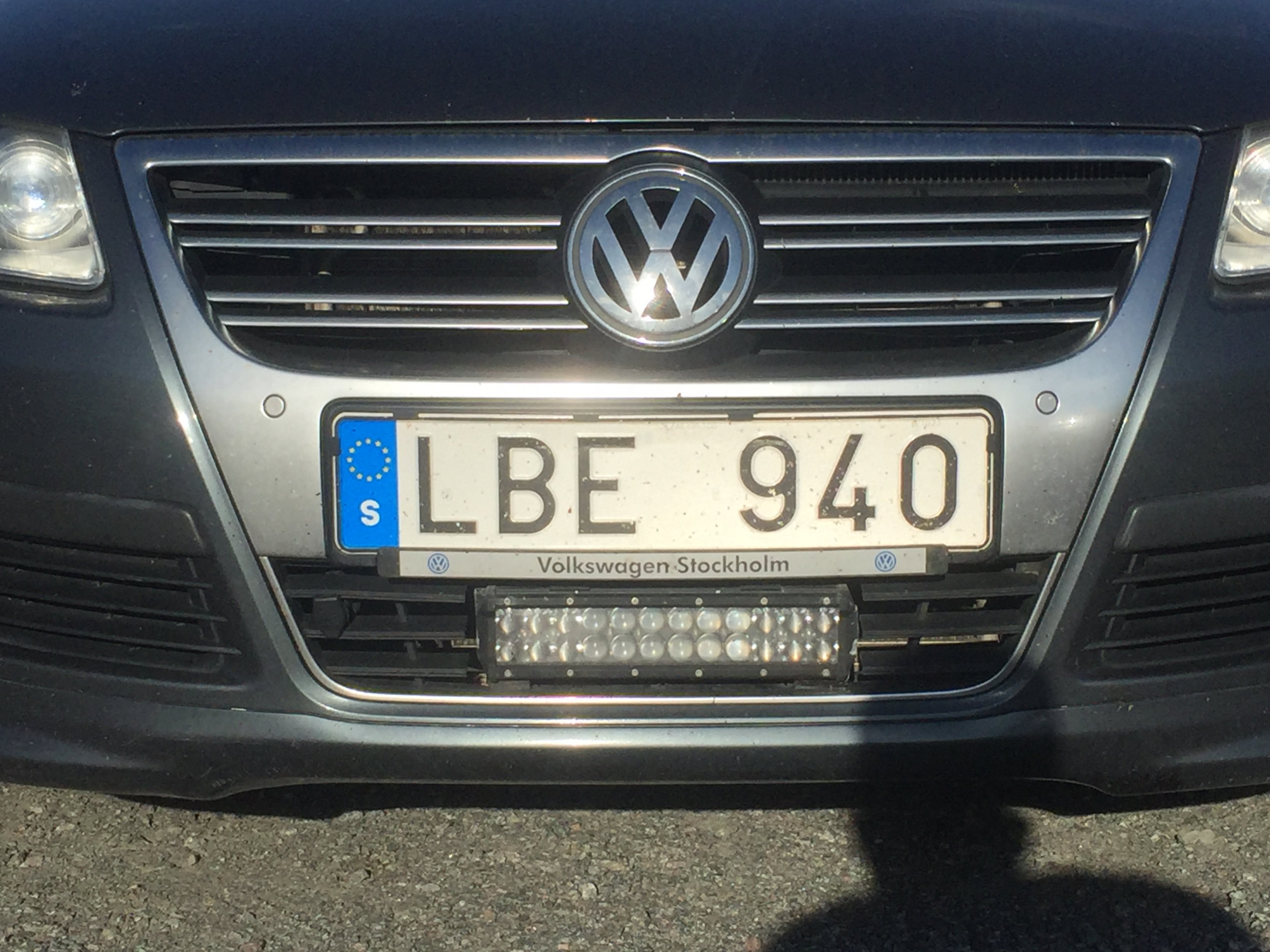

    Så här blev de
    Kan ej ladda upp biler tydligen

    Bumpar tråden lite. Hur fäste du själva rampen i bilen? Lite osäker på hur och var jag ska fästa min. Tänkte först ett uppochner vänt extraljusfäste och låta rampen hänga i det med nr.plåten ovanför. Nån bild?

    Typ så gjorde jag på min Touran, fast jag satte den innanför nedre grillen, och limmade fast extraljusfästet inne i stötfångarbalken. Blev väldigt diskret.

    gjorde ett eget föste sim jag satte i plasten mot frambalken sedan monterade jag rampen upp och ner för att få plats med bultarna, under rampen mot nedre delen på fronten satte jag 2 gummikuddar för att få stabilitet och så går den att vinkla lite också
