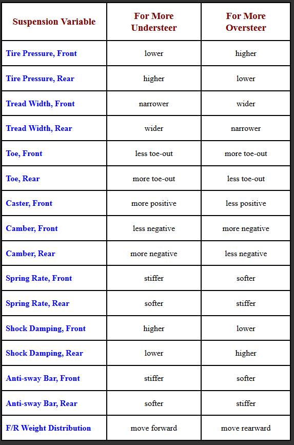

    Alltså, det man vill ha helst är en neutral bil. Nu har du en framtung, och understyrd bil. Antingen ökar du grepp fram och fördelar om vikt..eller så släpper du grepp bak. Med andra ord. En neutral bil på sladd kan gå fortare igenom en kurva än en framtung bil där du måste hålla igen. Det är iaf teorin
    Ett billigt sätt att minska grepp bak är att laborera med däcktryck. Dvs hitta optimalt fram, och sen ha för högt (eller för lågt) bak = mindre grepp bak.
    Ett annat sätt är att investera i camberplattor om det inte redan finns och justera den rejält fram.
    Och givetvis byta chassi. Mjukare fram, hårdare bak.
    http://www.tazcobra.com/techdocs.htm
    Namn:  ScreenShot005.jpg
Visningar: 3348
Storlek:  81.2 KB

    Golfhenke Liknande tabell har jag sett på flera sidor. Bra tips för nybörjare.
