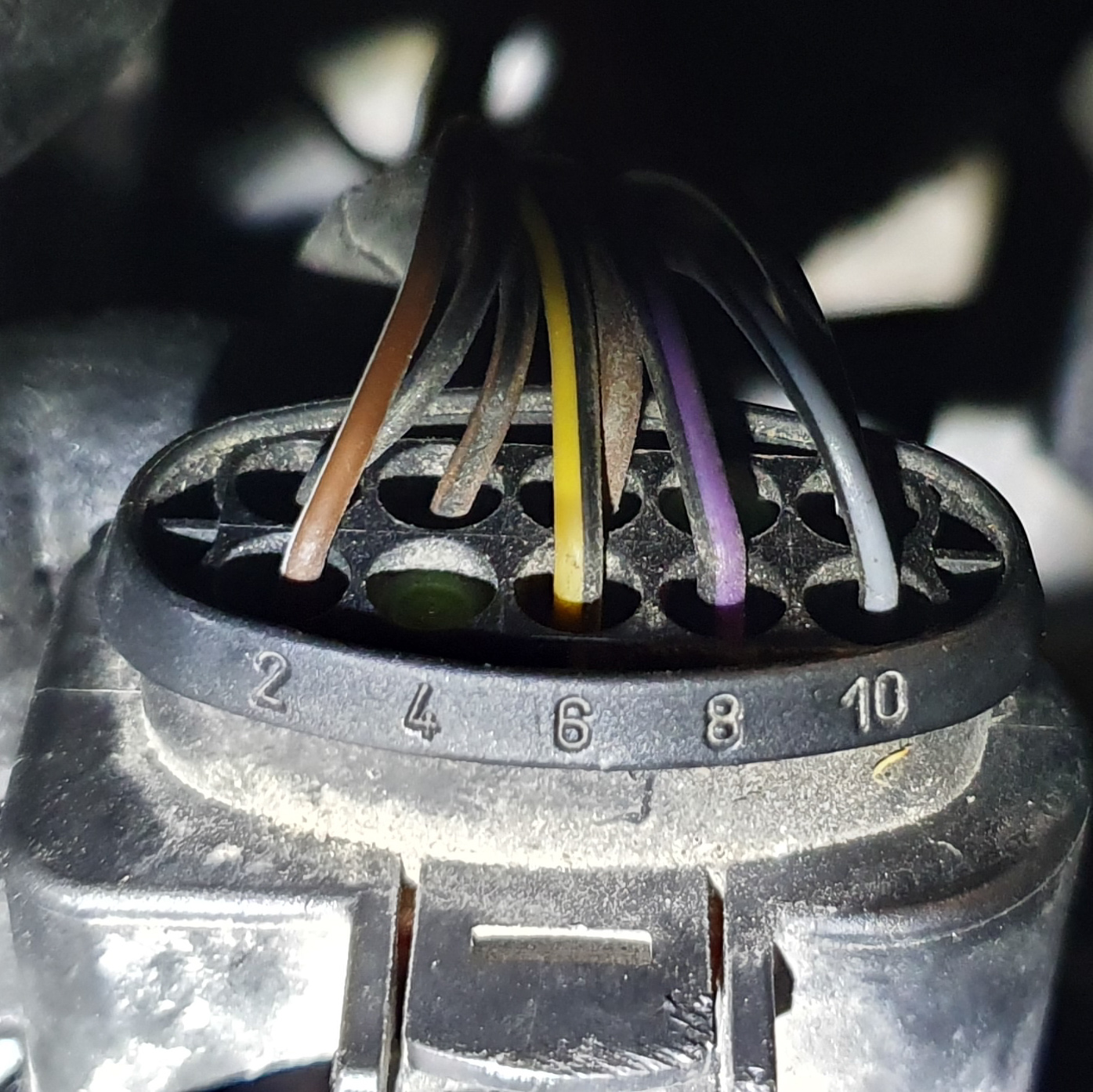

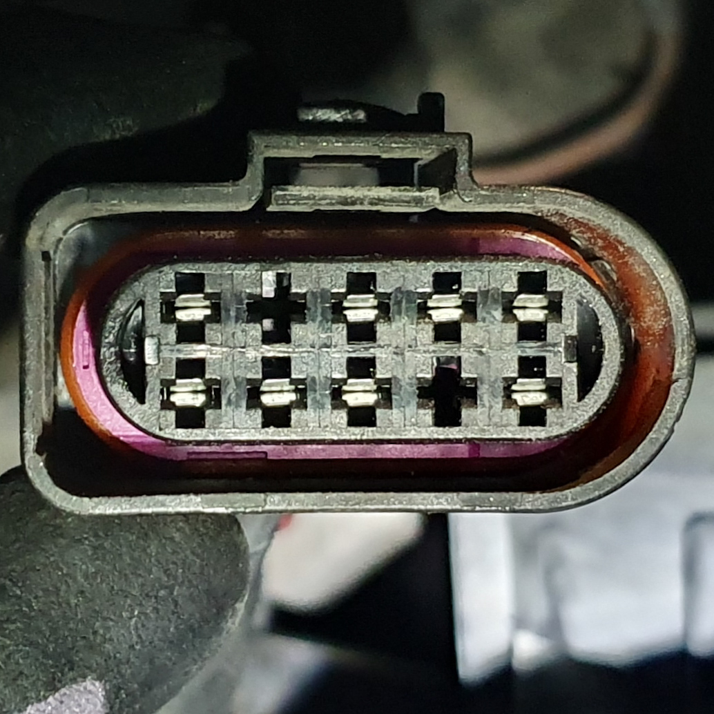

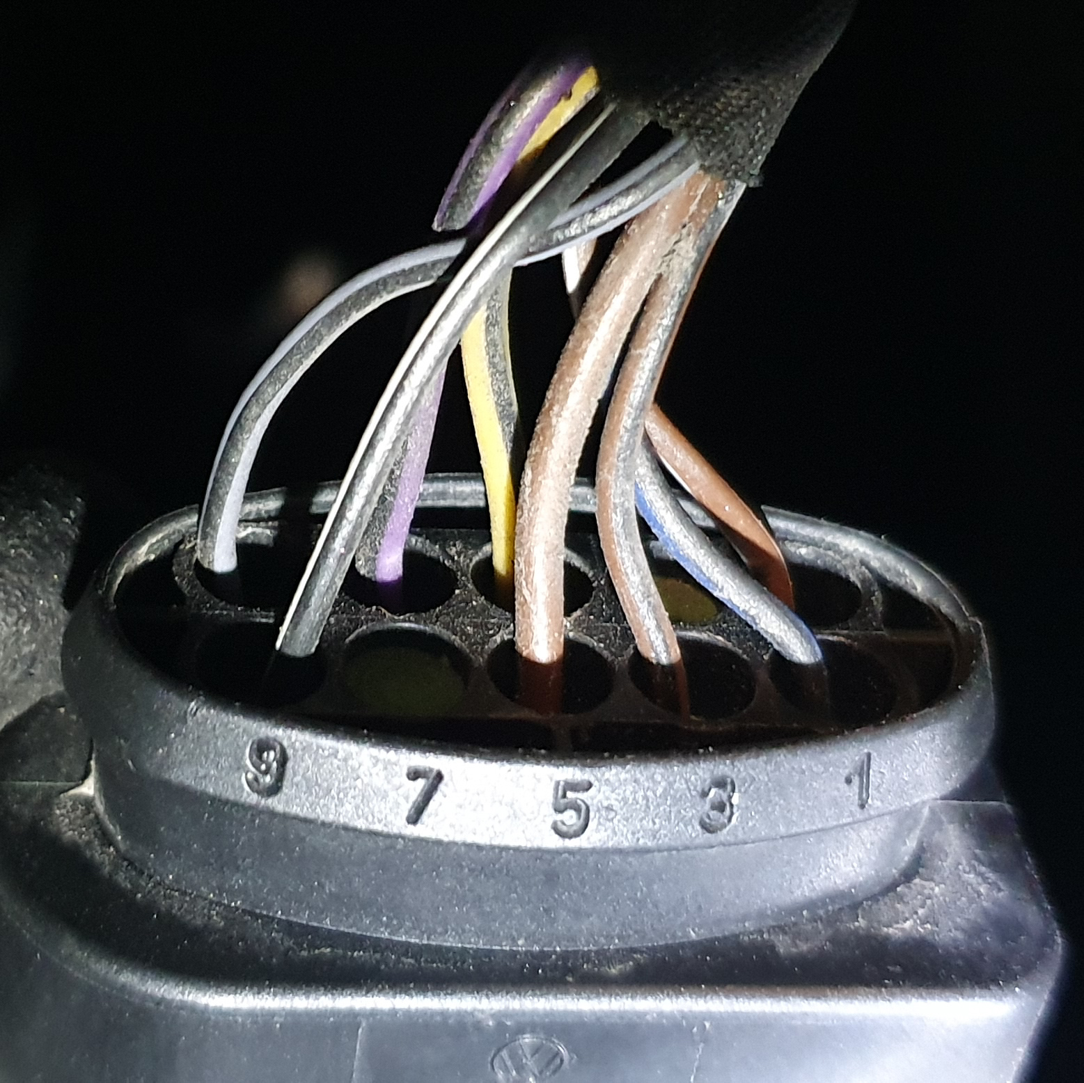

    Jag har en "Passat Variant 2013 2.0 TDI 140 4M Masters" som jag tänkt utrusta med extraljus/ledramp.
    Vad jag vet så har den standard separata H7 lampor för hel- och halvljus samt canbus-styrning.
    Jag har ett enkelrelä som jag gärna kopplat in för styrning av extraljuset och har läst mig till att det i vissa fall går att koppla in sig på kabeln till stift 11 i kontakten. Problemet jag stött på nu när jag börjat kika på det är att jag har en 10-polig kontakt med 8 stift inkopplade (finns alltså inget stift 11).
    Går det att koppla in sig på något annat enkelt (..läs billigt) sätt utan att jag behöver inhandla mer prylar?

    På bilar med halogen BRUKAR det vara stift 8. Vit/Svart kabel på förarsidan. Men allra säkrast är det att ta multimetern.

    Fotade kablaget tidigare.
    Ser inte ut att stämma färgmässigt på kablarna mot stiftplatserna i kontakten.
    Men kollar med multimetern och återkommer!

    EDIT://
    Har nu provat med multimeter. Stift 8 (Lila/svart kabel) ger 0 volt vid halvljus och konstant 11.2v vid helljus.
    Jag tolkar det som att jag kommer kunna driva reläet med styrström från denna kabel. Nästa steg blir då att skruva in ledrampen och koppla in kablaget och se om canbus felindikerar(?).

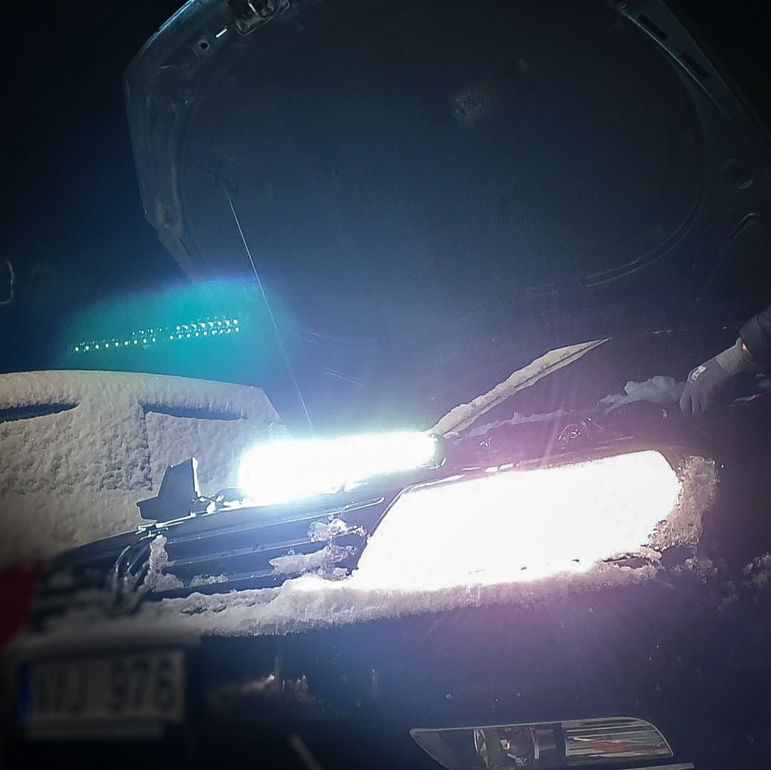

    Har nu testkopplat med lyckat resultat. Inga felmeddelanden!
    Nu ska bara permanent kabeldragning utföras samt fronten/grillarna monteras bort så att rampen kan monteras innanför nedre grillen!Namn:  VideoCapture_20191130-174216.jpg

    Kanoners! Reläerna tar så lite ström att datorn inte märker av den.
    Dom har bytt färg då, Har sedan urminnes tider vart en vit/Svart på förarsidan till helljuset.
