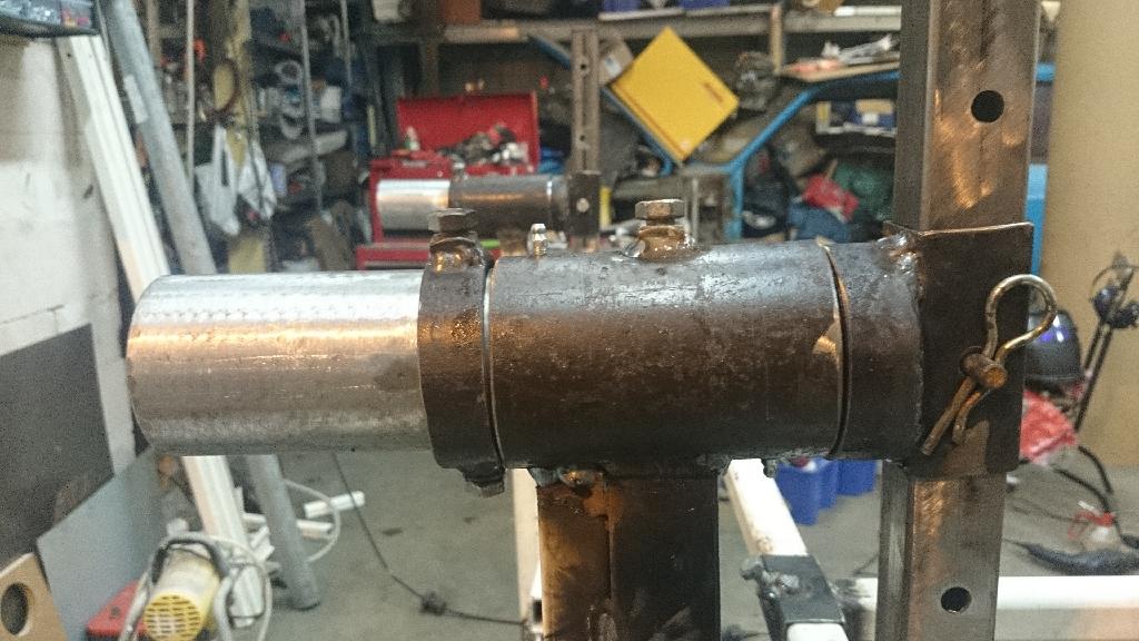

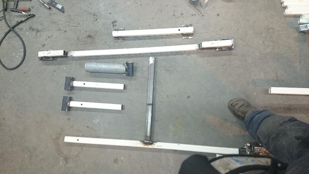

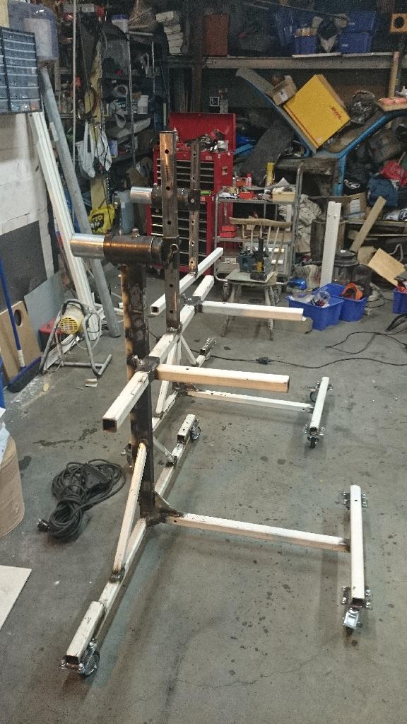

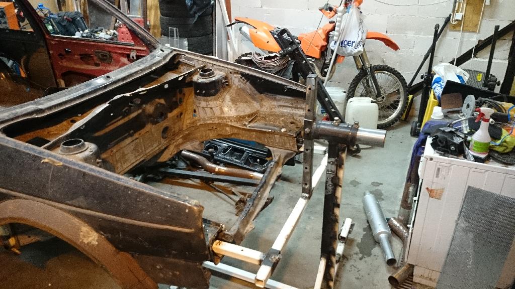

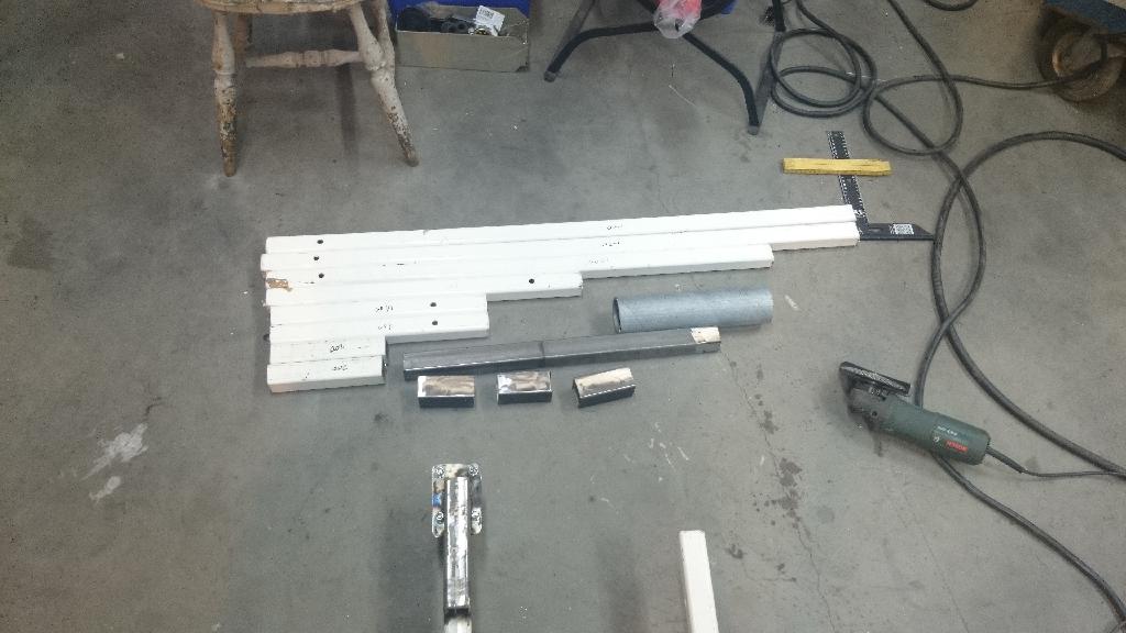

    Började lite smått på projektet med att bygga mig två kaross snurror.
    fick inte bilder av hela bygget men knäppte några.
    en är 80% klar och här ligger det mesta till nästa vagga
    Namn:  DSC_0084_zpslg4sxznt.JPG
Visningar: 1428
Storlek:  69.3 KB
    Namn:  DSC_0085_zpsgelgmcu9.JPG
Visningar: 1402
Storlek:  77.4 KB
    nästan klart. allt byggt av grejer som redan fanns i lager, förutm hjulen och röret till roteringen av oket. total kostnad 600:-
    Namn:  DSC_0087_zpsnmqzwjhn.JPG
Visningar: 1431
Storlek:  112.5 KB
    rör i rör med avtagbara låsringar och möjlighet att låsa den i 45 och 90 graders lutning blev lagringen till roteringen av oket. satte dit smörjnipplar just in case.

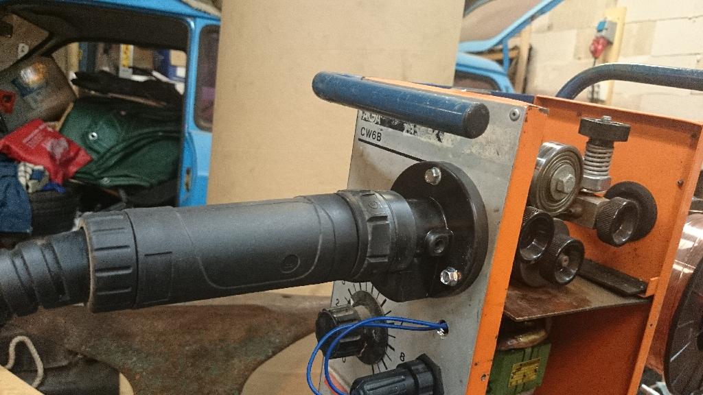

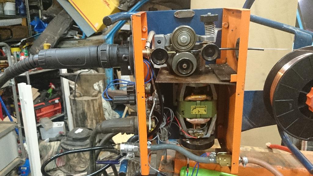

    Farsan fick tag i ett nytt slangpaket till vår gamla, men grymma, migsvets. fick modda anslutningar och flytta gasanslutningen men nu funkar den som ny. satte även dit en snabbkoppling på utgående gas och moddade lite s nu kan an använda den till tig. funkar bra för svartstål och liknande men inte alu då man behöver en högfrekvens omvandlare för det. skall bara få tag i en annan gas då arcalen vi har nu inte funkar för tig.
    Namn:  DSC_0079_zps5v2iruxh.JPG
Visningar: 1420
Storlek:  117.6 KB
    ny snabbkopplig till slangaketet

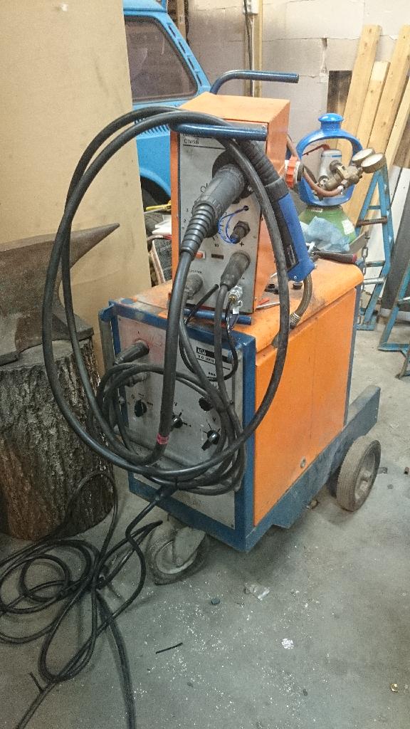

    AGA200B 200 amp mig från 70/80 talet. med nytt slangpaket och nya brytare för strömstyrka. nu går den 30 år till

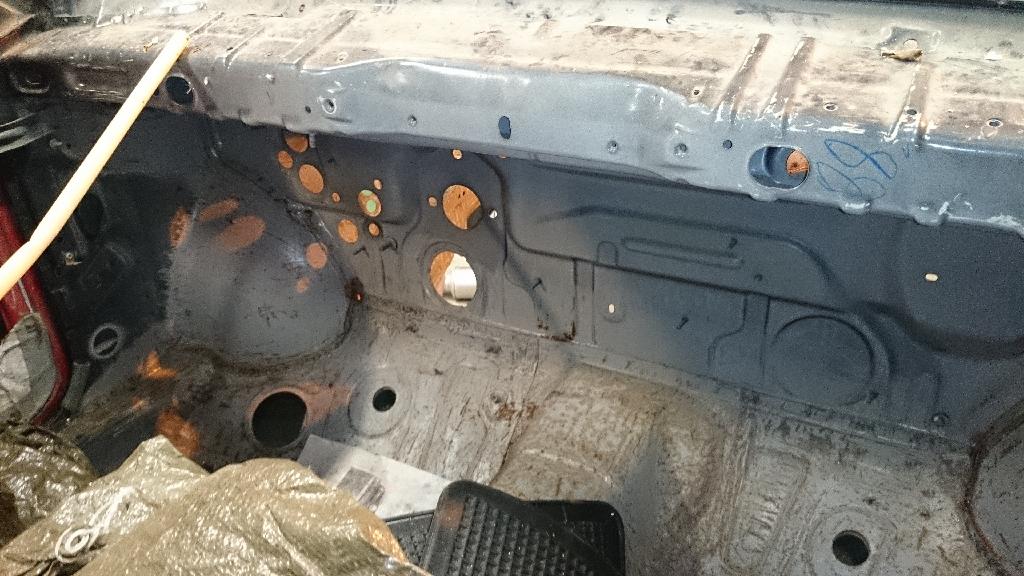

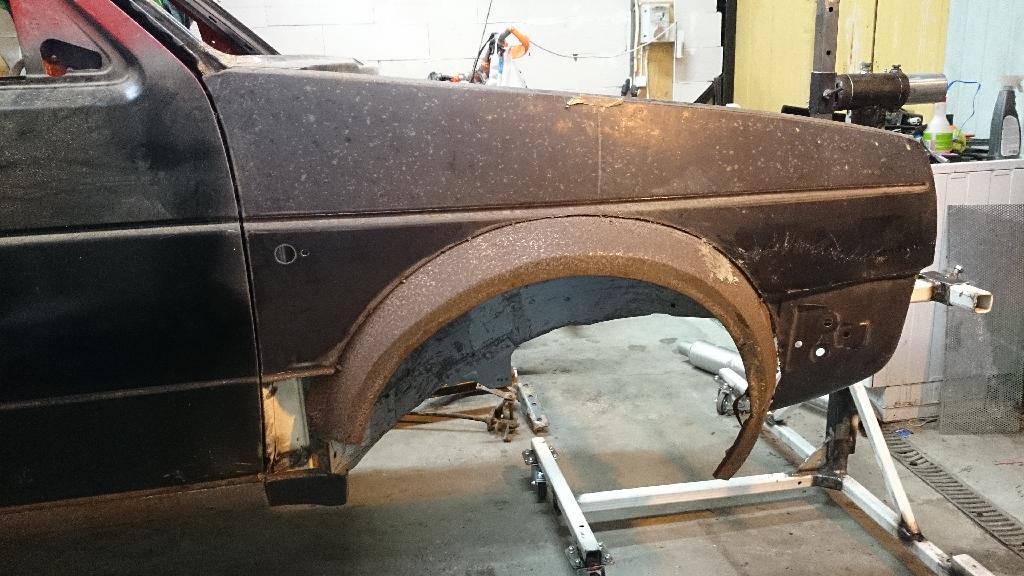

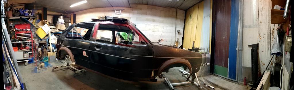

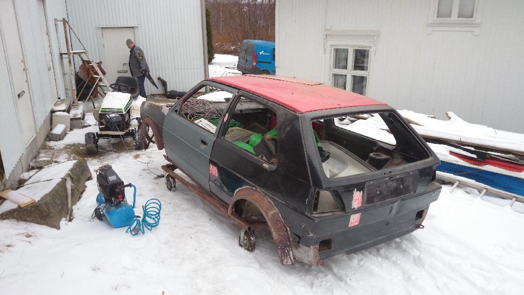

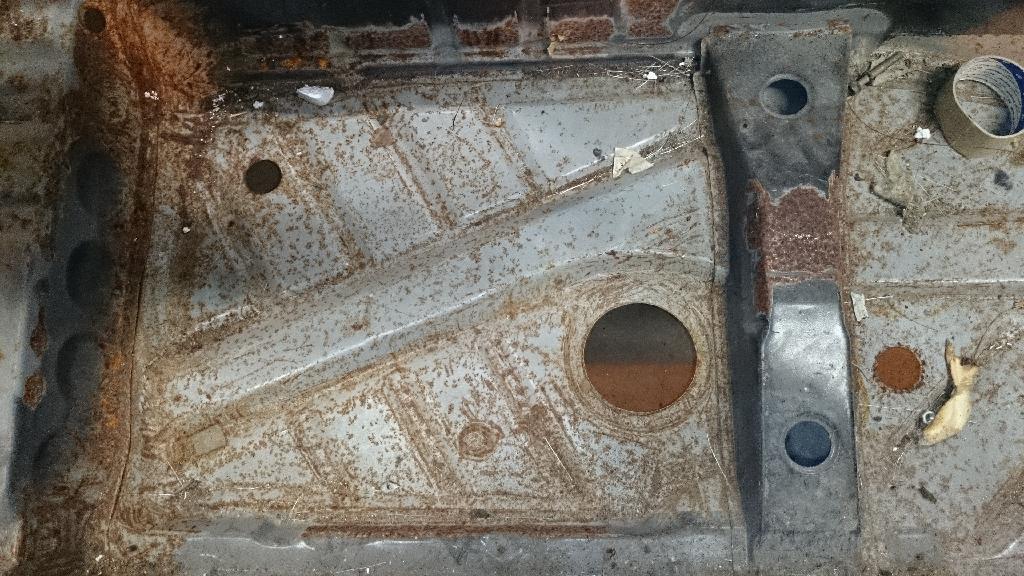

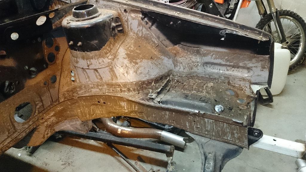

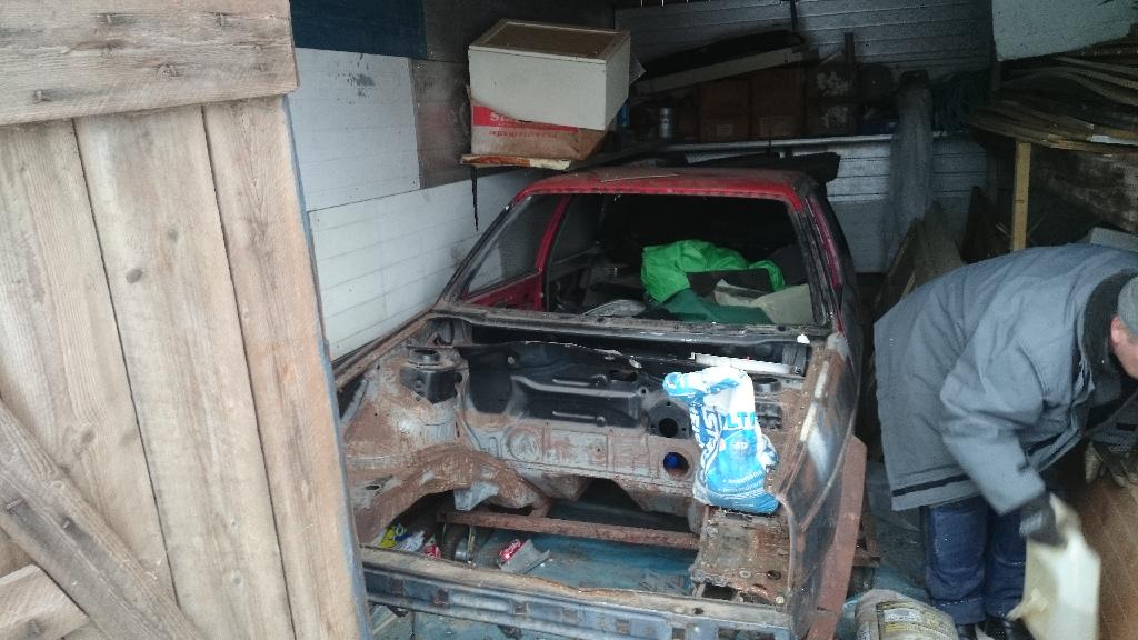

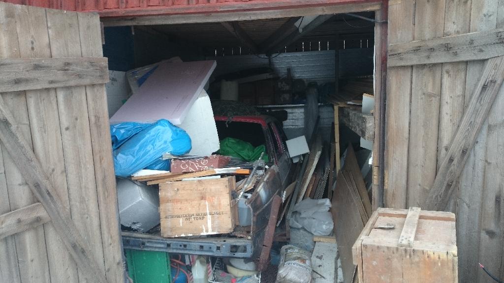

    Då börjar vi projekt "gräva fram karossen". har stått här sedan jag köpte den i 08/09 tror jag det var. sen när vi rev halva ladugården för att bygga vår verkstad blev det att använda alla skrymslen som gick för att lagra det som fanns i den delen som revs.
    Namn:  DSC_0123_zpsm5hzmtv6.JPG
Visningar: 1423
Storlek:  92.3 KB
    TITTUT...
    Namn:  DSC_0124_zpslarz7kyk.JPG
Visningar: 1378
Storlek:  91.6 KB
    Och där var den ute på fri fot...
    Namn:  DSC_0125_zpsawtlyswx.JPG
Visningar: 1428
Storlek:  87.0 KB
    .... en kort stund tills jag fick in den i verkstaden ochh upp i vaggan. Där står den nu.
    Namn:  DSC_0132_zpsrxmgwqtl.JPG
Visningar: 1474
Storlek:  131.1 KB
    Namn:  DSC_0134_zpsrqejkyb1.JPG
Visningar: 1442
Storlek:  130.0 KB
    Namn:  26-01-2014 05.02.10_zpsctqn6czj.jpg
Visningar: 1404
Storlek:  60.6 KB

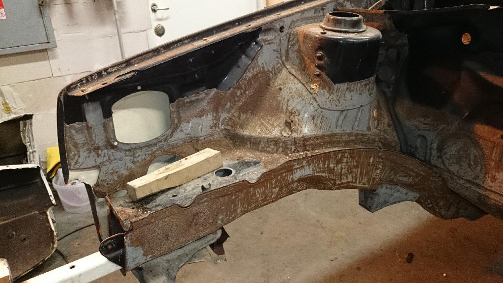

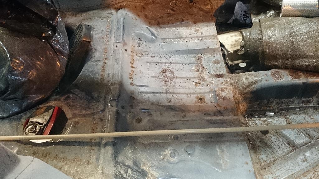

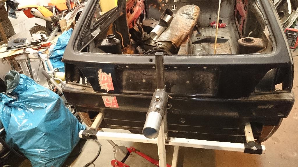

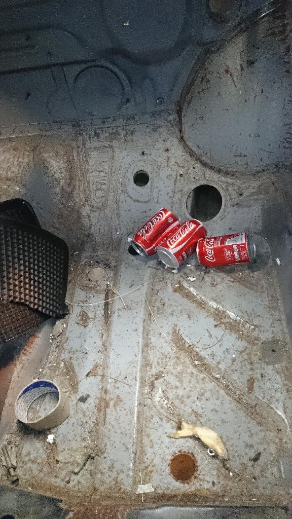

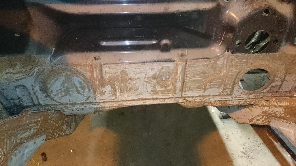

    Karossen visade sig tyvärr INTE vara en syncro kaross vad jag kan se, tvärt emot vad säljaren sade när jag köpte den. Då jag redan har en FWD vr6 så blir det nog ingen syncro i denna utan kör med fwd till detta projekt. kan ju alltid göra en till om detta går i lås och funkar. karossen i sig är förutom lite ytrost helt fri från rosthål och skador. förra ägaren har bytt ut det som var dåligt med original plåt och även tillverkat plåtbreddare som sitter fastpunktat.
    karossen är även rensat på allt som bodymassa osv så det skitjobbet slipper man. dock störde jag mig p att dom tagit bort alla fästpunkter till stolar osv. men det går väl alltid att svetsa tillbaka. har ju två mk2 stående så saknar inte delar.

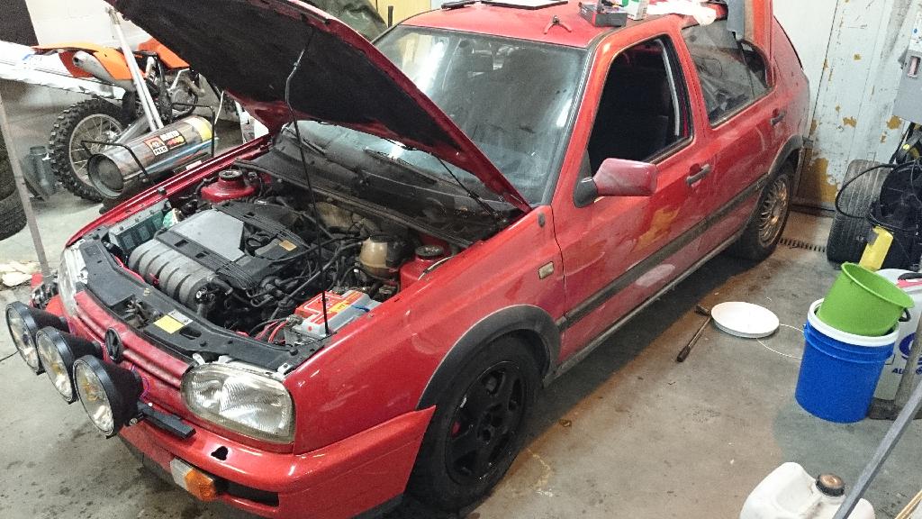

    En sista bild på VR6an. skall besiktigas i morgon, sen tänkte jag köra den ut vintern och sen demontera den.
