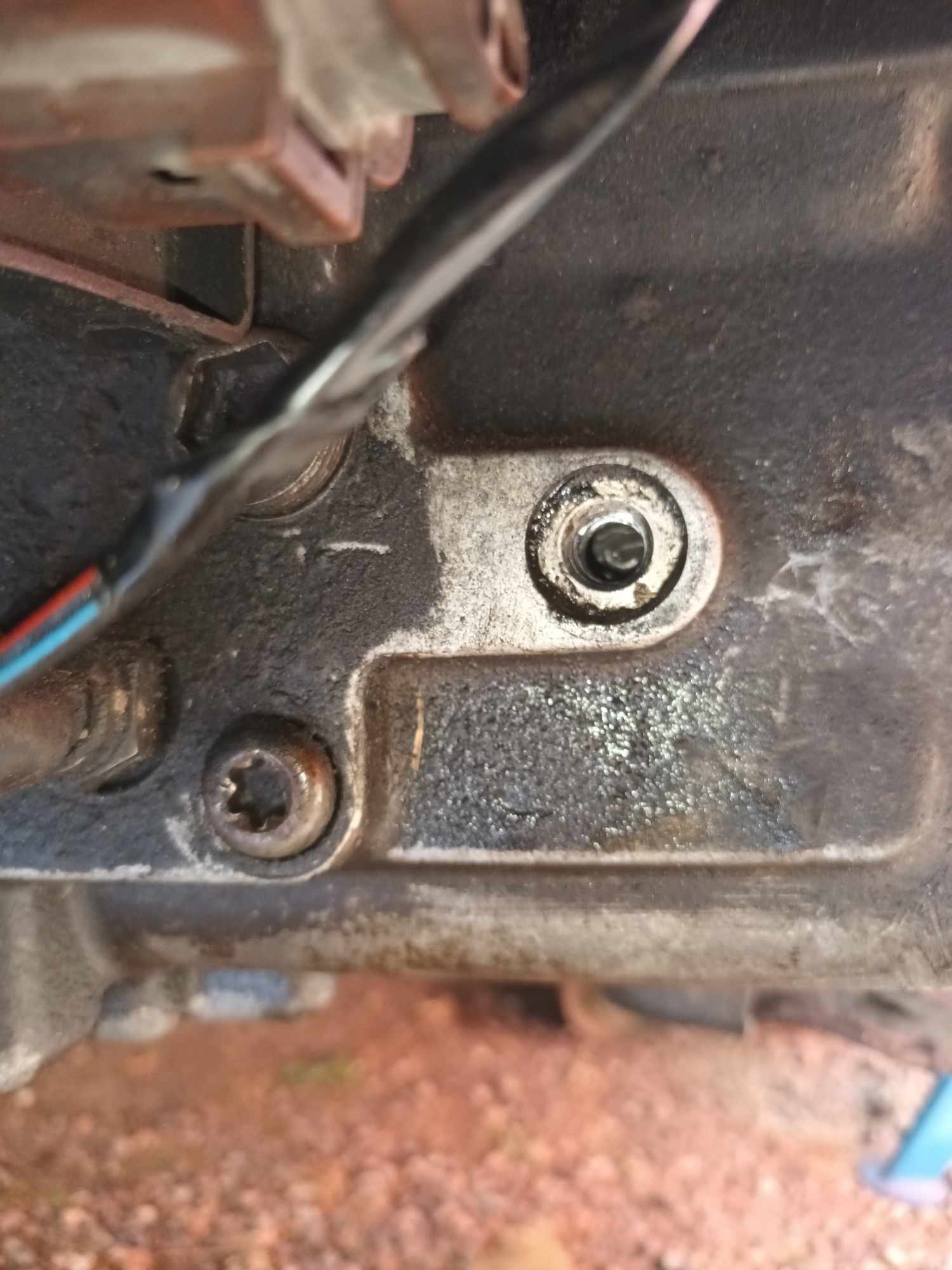

    Köpte en VW Polo 2001 för några veckor sedan och den har gått bra. Men plötsligt blev det svårt att få i växlarna och då trodde min pappa att det var dåligt med olja i växellådan. Lossade en skruv som visade sig vara fel skruv och nu funkar växlarna framåt men inte backen. Skruven går i men inte tillräckligt, något verkar ta emot och skruvar man för mycket funkar ingen växel. Finns det någon här som vet hur man får dit skruven utan att behöva riva hela växellådan? Tack på förhand!

    Skulle kunna vara att du ex måste lyfta med domkraft för att saker och ting inte ska vara i spänn/komma i rätt läge för att få in bult/skruv.

    Hej Lisa tyvärr så är det en liten metallbit som ramlar ner när man tar bort skruven. Man kan känna det om man sticker in en liten mejsel och peta den uppåt men den ramlar ner igen så fort man tar bort mejseln�� Det slutade med att jag fick ta ur vxllådan och vända den upp och ned, då ramlade biten tillbaka och jag kunde få i skruven.
