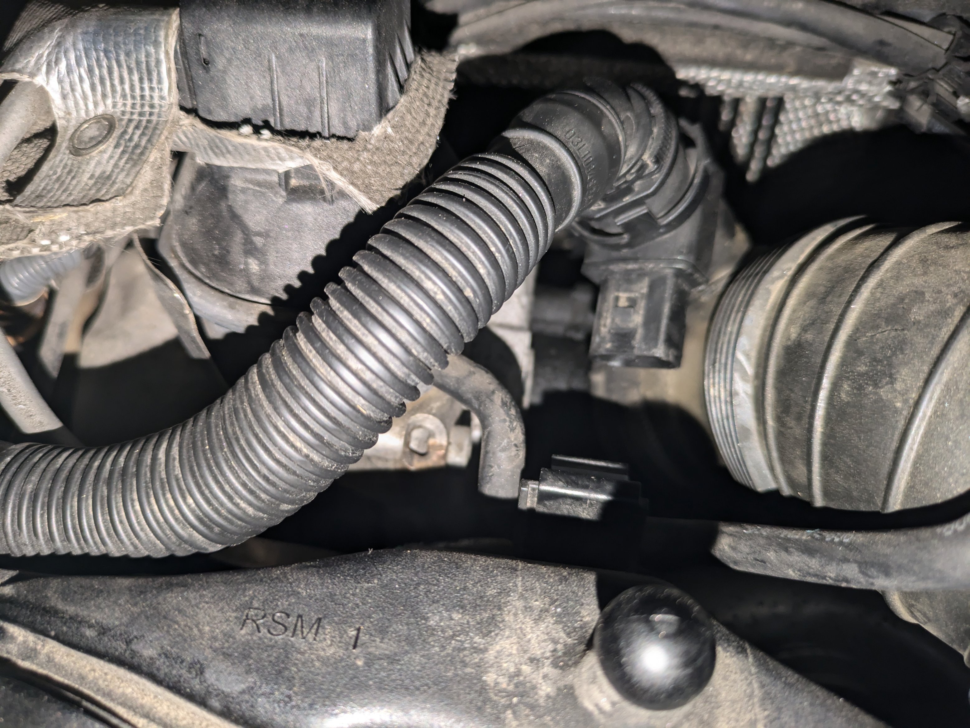

    VW Passat 2013 motorlampa Felkod P040300
    Har en passat tdi 2013 där motorlampan tändes förra veckan kollade med autocom och fick fram felkod .
    P040300 - Avgasåterledning reglerkrets
    - Intermittent
    Prioritet 2
    Felfrekvensräknare 3
    Felfördröjningsräknare/färdcykel 255
    började kolla lite i motrorummet och hittade två kablar i ett kontaktstycke (se bild) som sitte på luftintaget som var av lagade dessa och raderade koden i tron att det var orsaken men 4 dagar senare kommer samma fel igen:-(
    Vad kan man kolla mer eller är det bara att krypa till korset och lämna in den?

    Byte/bortkodning av egr-ventilen som gäller.

    Kan det kontaktstycket ha något med detta att göra med? Provade att lirka på kontaktstycket och startade bilen och motorlampan var borta?
    Är detta något man kan köra med ? Är ju semestertider.
