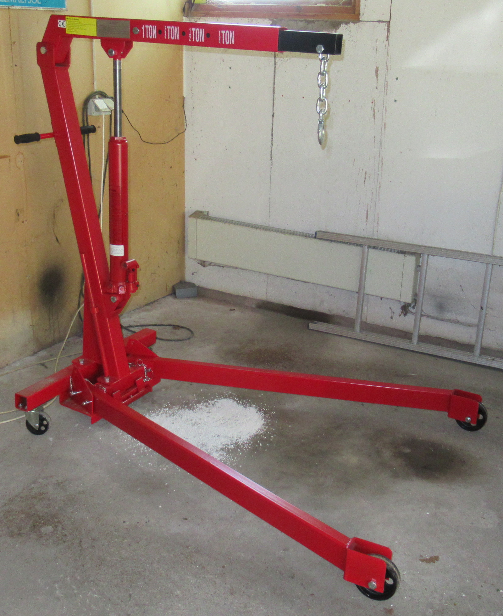

...och sist men inte minst en verkstadskran:
Namn:  verkstadskran.jpg
Visningar: 1652
Storlek:  649.2 KB

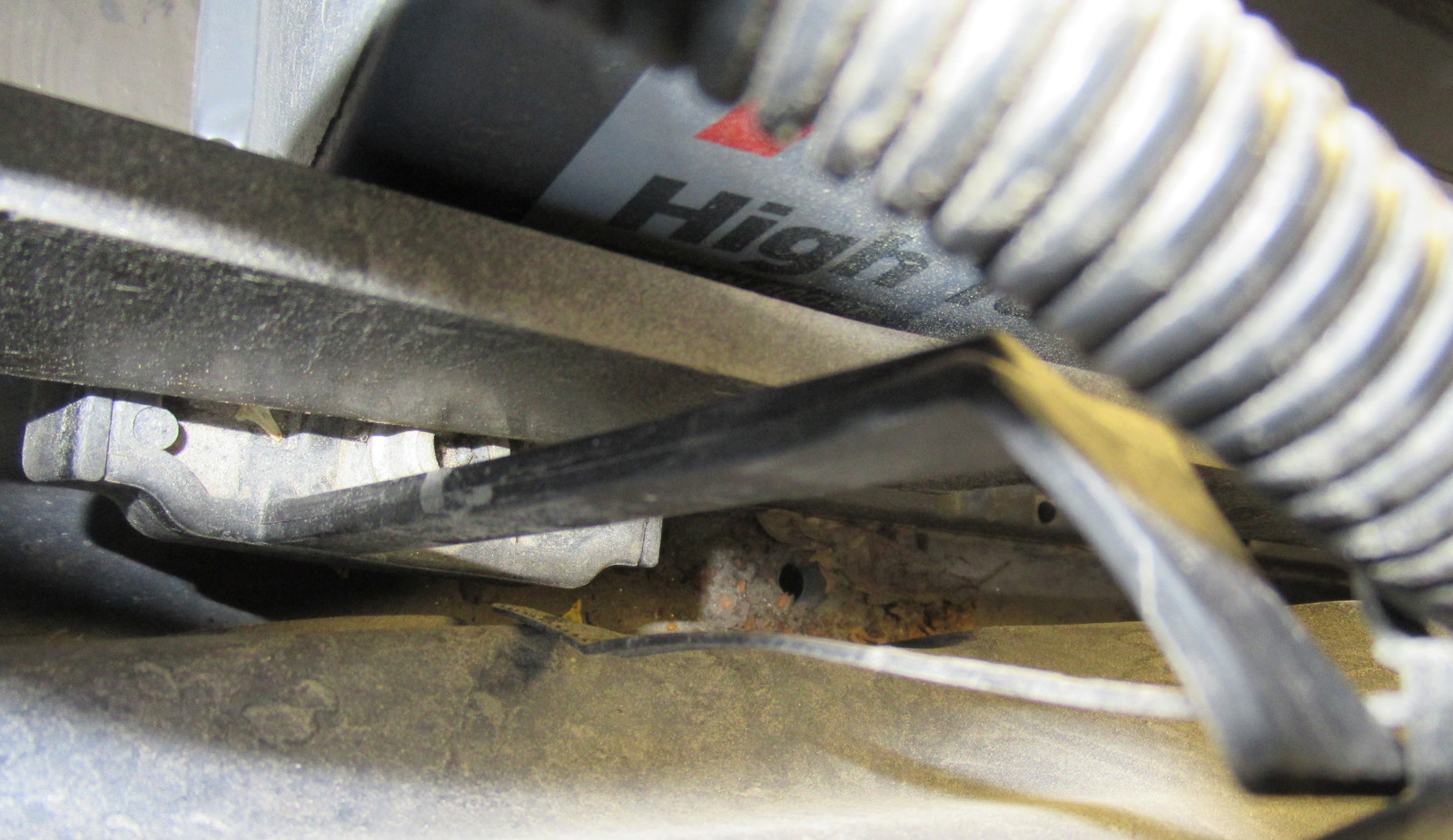

Höger dräneringshål är under batterihyllan, rensa med skruvmejsel, tryckluft eller liknande.
Namn:  hoger.jpg
Visningar: 1454
Storlek:  242.4 KB
Vänster dräneringshål ser man när man lyft ur batteriet, det är under bromsservot och inte helt lätt att komma åt. Rensa så gott det går, den som vill rensa seriöst får i uppgift att dokumentera hur bromsservot monteras ur :-)
