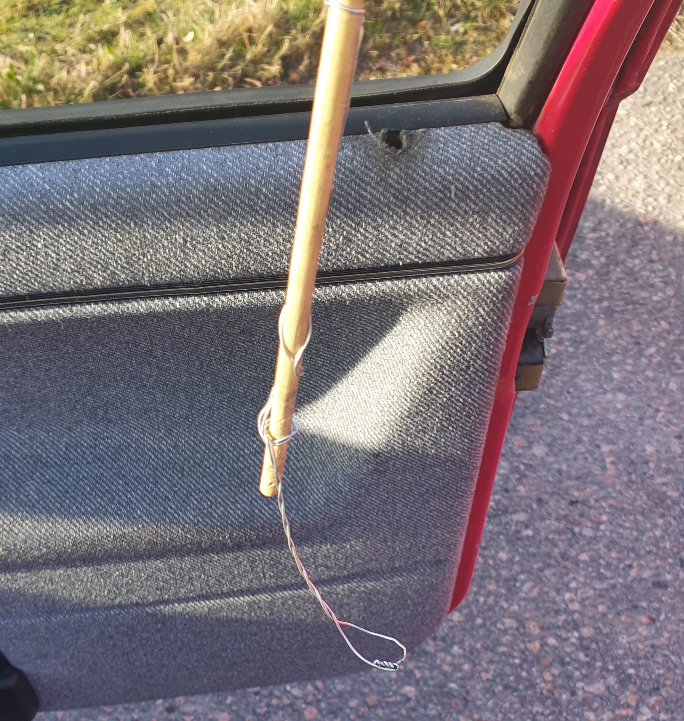

Nu har jag haft dottern så då har inte blivit mycket gjort.. Men låspinnen hade hoppat av på passagerardörren och det sitter ingen låscylinder på utsidan.. Enda sättet var att lirka in en pinne med ögla och dra upp låset.. Det tog mig 2h av frustration att lyckas med då plastdelen åkt av visade det sig. Verktyget som gjorde jobbet var en blompinne med ståltråd.

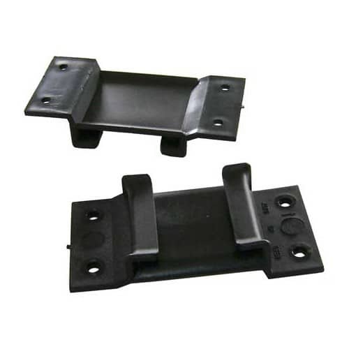

Plastdelen, hur gör ni för att då den att sitta ordentligt? Jag märkte att den satt bättre åt ena hållet och gissar att det är plupp som ska sitta mot det lilla hålet på plastbiten..? Limma går ju med någon droppe superlim.. vill inte att det händer igen.. Eller så fixar man bara en programmerad låscylinder till dörren :-P

Plastbiten som fäster "låspinnen" mot låskistan ska mycket riktigt klicka fast och om den är hel så sitter den riktigt bra. Låter som din är trasig så byte av plastbiten behövs. Limma den kommer inte gå då den är gjord i fet plast. Det är att rek att lossa låskistan från dörren, då är det lättare att säkerställa att plastbiten verkligen sitter.

Jo, jag har ett minne av den brukar klicka när den sitter riktigt.. den såg hel ut men kan ju ändå vara sliten.. alt monterad åt fel håll.. ska kika på det se om jag kan fixa nya. Är ju inte fel att ra loss låskistan ändå, göra rent och smörja upp lite samtidigt.

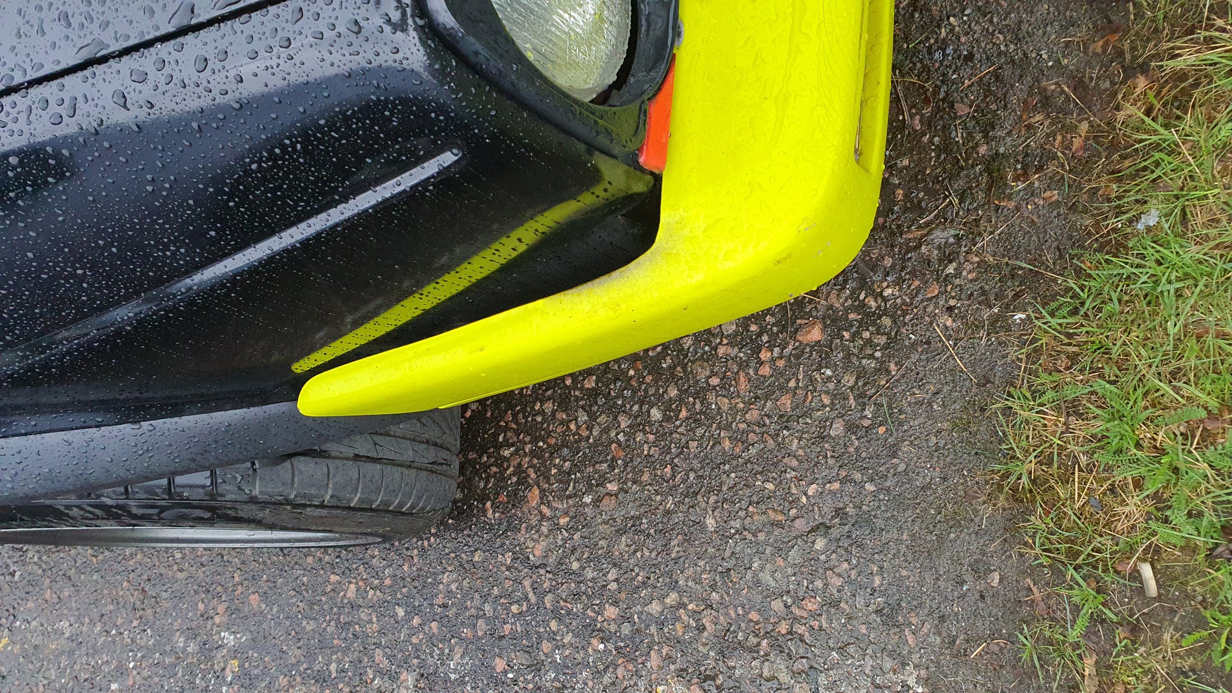

Sen idag var det uppehåll, fram tills kort efter fått för mig att provmontera stora stötfångaren som jag köpte beg och köpt fästen till efter att ha kollat vad som behövs.. givetvis köpte jag fel till själva stötfångaren.. men jag fattar inte, för de som är rätt skulle aldrig passa med skrivhålen i stötfångaren (de mot framskärmarna. Hade dock köpt andra, som passar och jag tror är adapters för bilar som haft lilla stötfångaren..
Utöver det så upptäckte jag att det "saknas" plast på sidorna.. efter att ha läst faq:en så insåg då att det är för att den suttit på en caddy mi1.. skit, röven.. jag gav upp och gick in.. så får försöka fixa till det eller sälja till någon mk1-åkare och hitta nytt.. suck.. det är dagar som dessa man verkligen saknar det egna garaget..

Det är olika på olika fabrikat av stötfångare hur skärmfästet sitter, både map hålbild och infästningsmetod (skruvar på vissa och plastnitar på vissa). Så det är väldigt dumt när nån tagit bort dessa, kan vara omöjligt att hitta nya.
Men skall en mk2 stötfångare på en Mk1 så är det ju vad som behövs, samt att ta bort mtrl mot skärmen mm. Tyvärr är det lika bra att hitta en annan stötfångare, det är inte värt jobbet att fixa den du har. en helt ny med balk och fästjärn kostar inte mer än strax över 100 euro.Bilparken: Golf 1 1983, Golf 2 GTI 16V 1988, Golf 8 GTE 2022, ID 4 GTX 2022, Fiat Ducato Burstner 2007

Japp.. trist nog hade jag inte koll på det innan.. var bara glad över att jag hittat en för 500:- med blinkers..
Well well.. till salu nu iaf.. segt att skruva tillbaka den lilla..
Förresten.. jag fattade det som att nedre frontplåten ska bort då man sätter dit stora stötfångaren, det stämmer va?

Japp, frontplåten ska bort.

Plus att OM det är en eftermarknads kofångare så fanns de både med lilla och vanliga plåtbalken och med olika fästen mot skärmen, bara för att göra det lite lättare =)

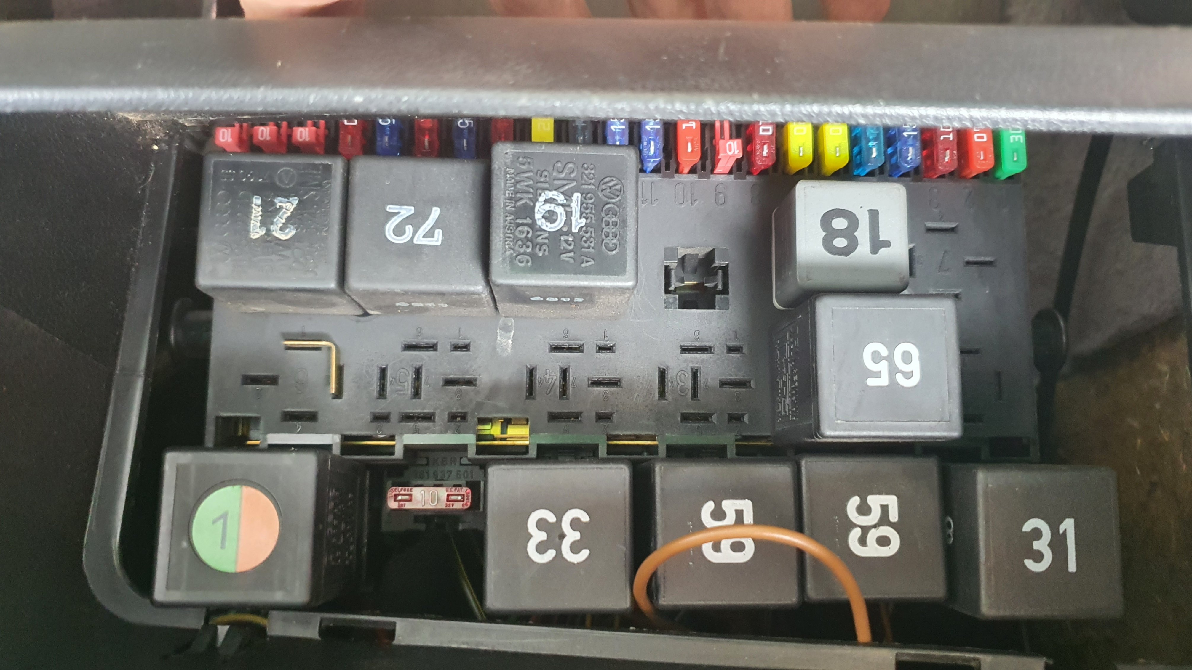

Hej hå igen.. pga extremt liten aktivitet här la jag ner att bedriva en projekttråd.. men nu behöver jag lite hjälp från expertisen.
Mitt halvljus har lagt av.. märkte för någon månad sen att lyset var på efter jag parkerat.. tryckte på och stängde av lyset på strömbrytaren så slocknade det. Det är inget jag tänkt på annars eftersom jag alltid bara kör med halvljusautomatiken, men nu när det börjar bli mörkt märkte jag att det inte lyste alls.
Ljustutan fungerar, men slocknar så fort man släpper spaken.
Parkeringsljus fungerar, både på automatik och i både läge 1 och 2 på ljusomkopplaren.
slår man på lyset med knappen startar stereon (vetefan varför)
säkringar hela (21, 22)
haft isär ljusomkopplarknappen, något slitet men ser ok ut, smärglade kontaktytorna.
spaken verkar ju funka, både ljustuta och blinkers fungerar som vanligt (förutom att helljus inte hålls tänt då)
Hittat lösa kablar under instrumentpanelen jag inte vet vad de går till.
Hade tänkt kolla relä, men lärde mig igår att Golf 2 inte har något relä till halvljuset..
frånbaksidan av elcentralen finns en kort röd/svart kabel med gul kontakt (ev är den till gti eller diesel, men vore kul att veta säkert).
vit kontakt med en brun och en brun/vit kabel hänger löst uppemot rattlåset
svart kontakt med brun/vit kabel hänger lös ovanför bromspedalen
Till saken hör att jag är rätt kass på bilel, sen har jag inte lyckats hitta någon bra bild på elschema, så några pointers om var jag ska börja felsöka skulle uppskattas :-)
Har beställt ny ljusomkopplare, tändplatta.. tar dock ett par dagar innan de kommer.. vilka bleck ska jag koppla ihop bakom ljusomkopplaren för att testa om lyset funkar? dvs se om det är själva knappen som havererat..
