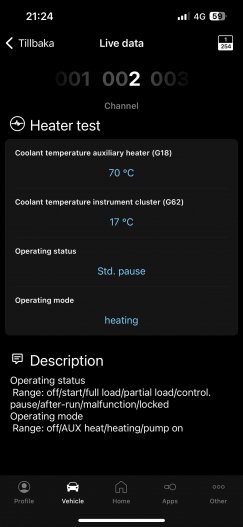

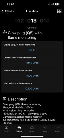

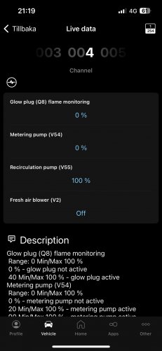

    Lite bilder från livedata från OBDeleven
    Gick ner till 70 grader efter ca 5 minuter.
    Körde i ca 20 minuter. Inga felkoder.

    Glow plug (q8) flame monitoring gick ner från 90% till 0% efter ca 6-7 minuter

    Blir många inlägg här, men körde 30 min igen och flame monitoring gick upp igen till 80% efter ca 20 min. Samma sak med heating temperaturen. Den gick upp till 120 grader.
    Det pendlar upp och ner under 30 minuter
