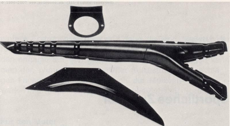

    Igår så blev först fjäderbenstornets förstärkning svetsad.
    Därefter så började jag att bygga ett eget "Y-blech". Detta var en org VW Motorsport detalj som man kunde köpa på glada 80-talet att svetsa in i sin golf/jetta/scirocco för racing:
    Namn:  y Strebe Motorsportzubehör.jpg
Visningar: 927
Storlek:  42.6 KB
    Dessa har inte funnits att köpa på länge och är ganska opraktiska, (fjäderbenstornsförstärkningen finns att köpa) skärmen blir svår att montera och innerskärmar går inte att använda. Så enklare att bygga en egen av fyrkantsrör. Kanske inte lika stark som org men all förbättring i detta området ger utdelning. VW identifierade själva problemet med att endast en bockad 1mm plåt är lite för lite för att hålla upp hela framvagnen och from Golf 2 så är det en liknande balk fabriksmonterad.
    Än så länge endast punktad på plats för utprovning:

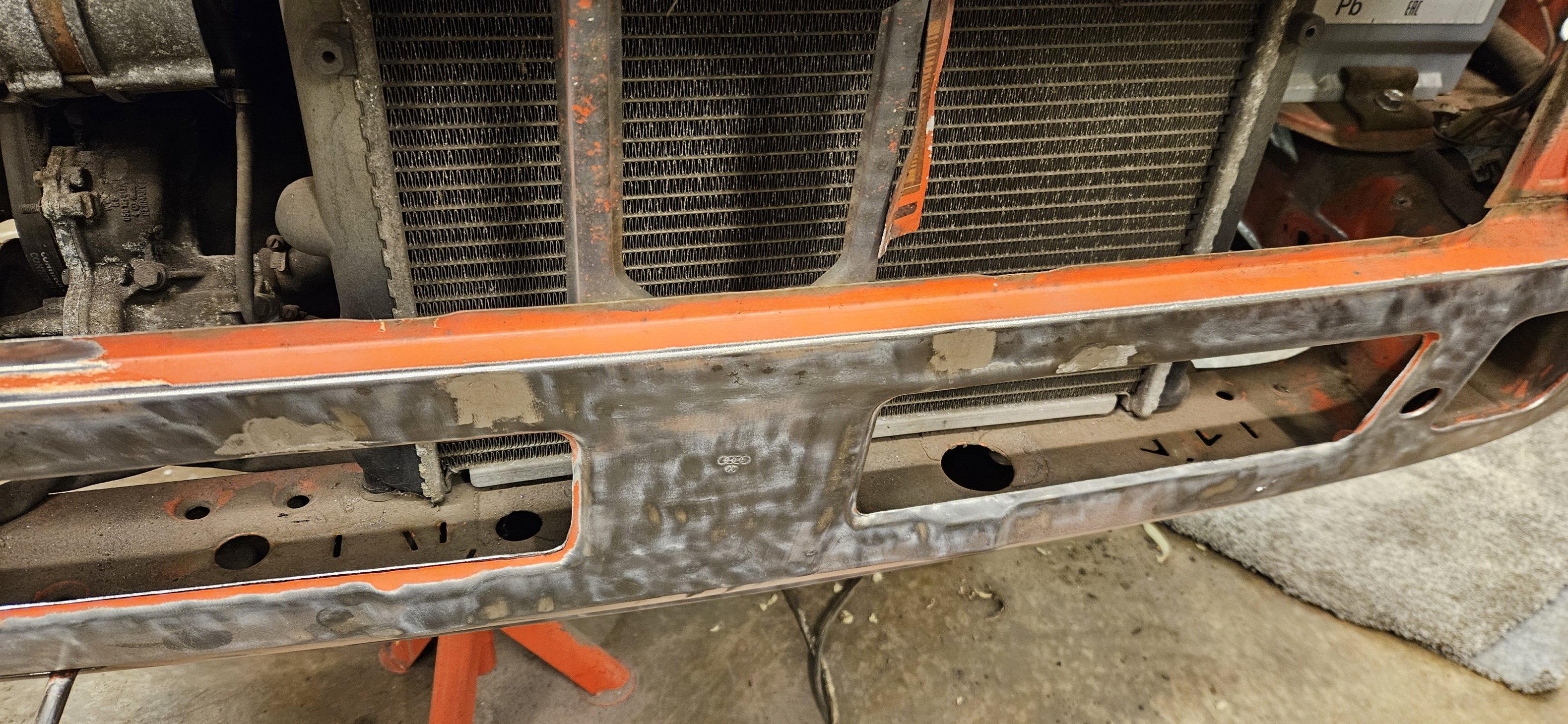

    Frontpyssel
    Åter till rutinerna nu efter julledigheter
    Undersökte fronten på bilen igår och det fanns några stenskott. Eftersom hela fronten på bilen är sprutad med PVC stenskottsskydd (typ body) under lacken från fabrik så går det inte att göra småreparationer här. Slipar man ner till plåt blir det en "grop" eftersom bodyn är tjock och man kan inte spackla på body eftersom det är "mjukt".
    Så all färg på hela fronten måste bort. Det hade jag ändå tänkt göra för precis som under bilen så har den PVC massan den otrevliga egenskapen att fånga fukt under sig utan att det syns utanpå.
    Ett par h senare med stålborste i vinkelslipen:
    Namn:  1000011303.jpg
Visningar: 776
Storlek:  978.7 KB
    Här är en närbild på hur det ser ut under. I detta område fanns INGA synliga skador på lacken:
    Namn:  1000011304.jpg
Visningar: 803
Storlek:  945.5 KB
    Man ser tydligt hur fukt kommit in under PVC skiktet och sen kryper sakta vidare. Den typen av rost finns det flera 100 på fronten där kanske bara 10 syntes innan man tog av färgen. Enda sättet att bli av med dessa är att ta av all färg och blästra. Så "rostfria" mk1 som man ser på annons är inte rostfria under färgen även om de ser fina ut på ytan.

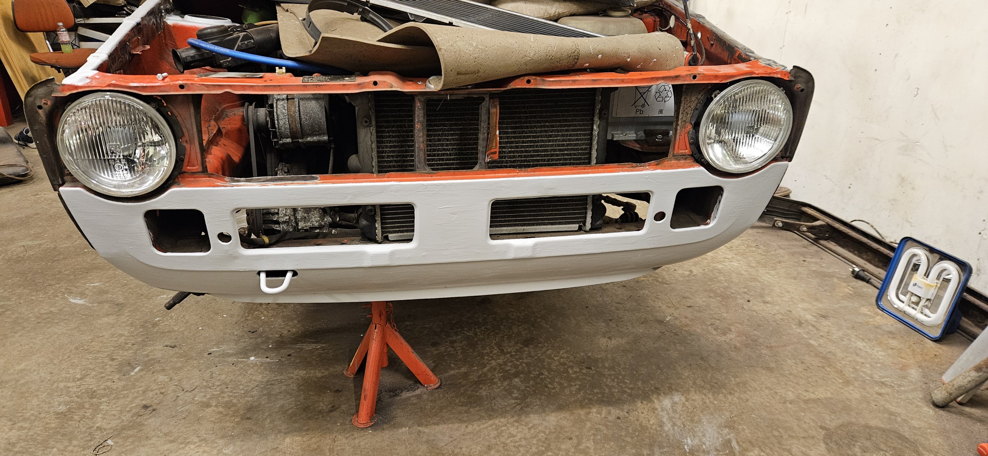

    Fortsättning front
    Igår så var jag själv i verkstan så då tog tag i att göra den högljudda blästringen. Många 100-tals små punkter blev det för att rensa bort alla rostprickar. Positivt att det inte gick genom nån stans så jag behöver fortfarande bara byta nedre yttre hörnen:
    Namn:  1000011390.jpg
Visningar: 655
Storlek:  1 015.6 KB
    Efter dessa 3h blästring så en slipning med 150mm OS och 240 papper:
    Namn:  1000011391.jpg
Visningar: 666
Storlek:  992.0 KB
    Och till slut 2 lager 2K epoxy:
    Namn:  1000011392.jpg
Visningar: 667
Storlek:  982.3 KB
    Skönt att jag slapp byta nån mer plåt än planerat i fronten, original passform och kvalitet är sååå mycket bättre än ekonomiplåtarna. På bilderna så ser man också hur "rough" denna plåten skall vara. Innerstrukturen är punktad ihop med den synliga ytterplåten, så alla punktsvetsarna hamnar på den synliga lackade ytan. Men eftersom det är body på och en plastläpp som delvis skymmer detta så har VW helt enkelt låtit det vara så. Inte ens spackel.

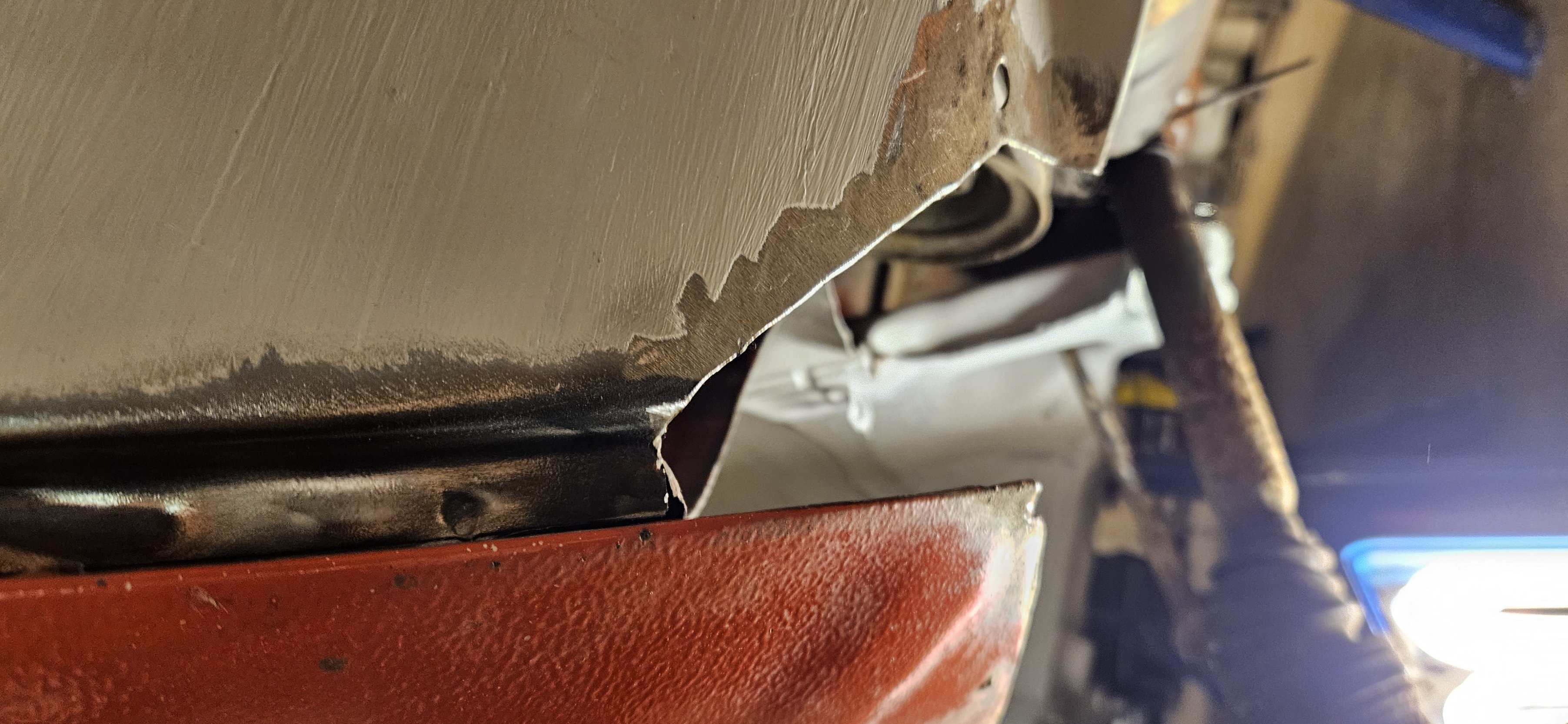

    Frontplåt klar!
    Efter igår så kan ytterligare en punkt strykas. Fixade vänster nedre hörn av frontplåten.
    Här kan man se att hela infästningen till skärmen saknas och att det finns bonushål runt hålet för spoilern:
    Namn:  1000011708.jpg
Visningar: 264
Storlek:  951.7 KB
    Ny bit tillpassad och med hålen borrade:
    Namn:  1000011709.jpg
Visningar: 267
Storlek:  1 020.1 KB
    Och det dåliga bortkapat:
    Namn:  1000011710.jpg
Visningar: 263
Storlek:  831.5 KB
    Svetsat och slipat och 2 lager 2K epoxy:
    Namn:  1000011713.jpg
Visningar: 267
Storlek:  921.3 KB
    Nu skall det bara vara 2 svetsprojekt kvar på bilen, förstärkning av vänster innerskärm och lagning av vänster bakre bärarmsinfästning. Det kommer bli ngt att fira

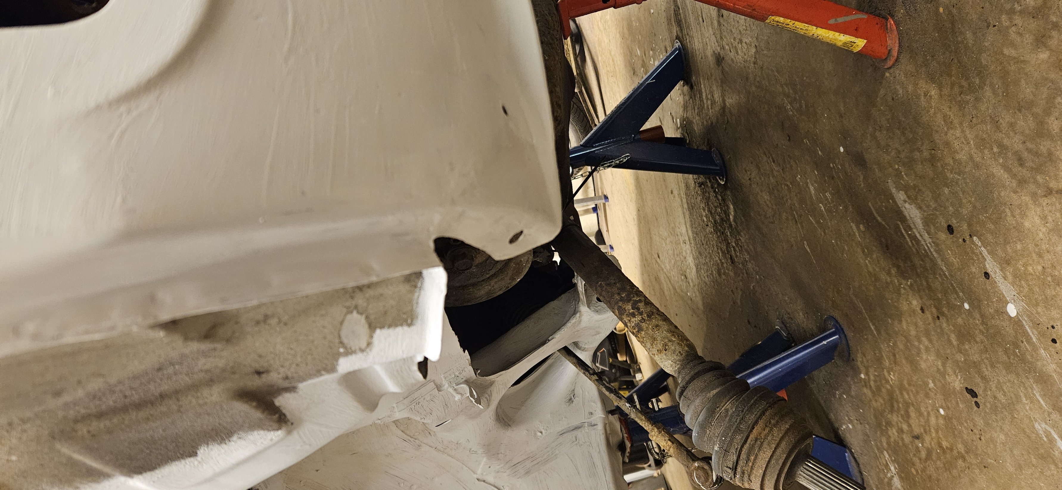

    Förstärkning hjulhus vänster fram
    Igår så fortsatte jag med svetsarbetena för att komma i mål med dessa och kunna bocka av en punkt på listan.
    Samma förstärkning av hjulhuset fram, fast nu på vänster sida:
    Namn:  1000011765.jpg
Visningar: 231
Storlek:  996.0 KB
    Hann inte riktigt klart men bara typ en halvtimme kvar på detta.
    Sen är det bara rosthålet vid infästningen av bärarmen kvar, sen är själva karossen färdigsvetsad
