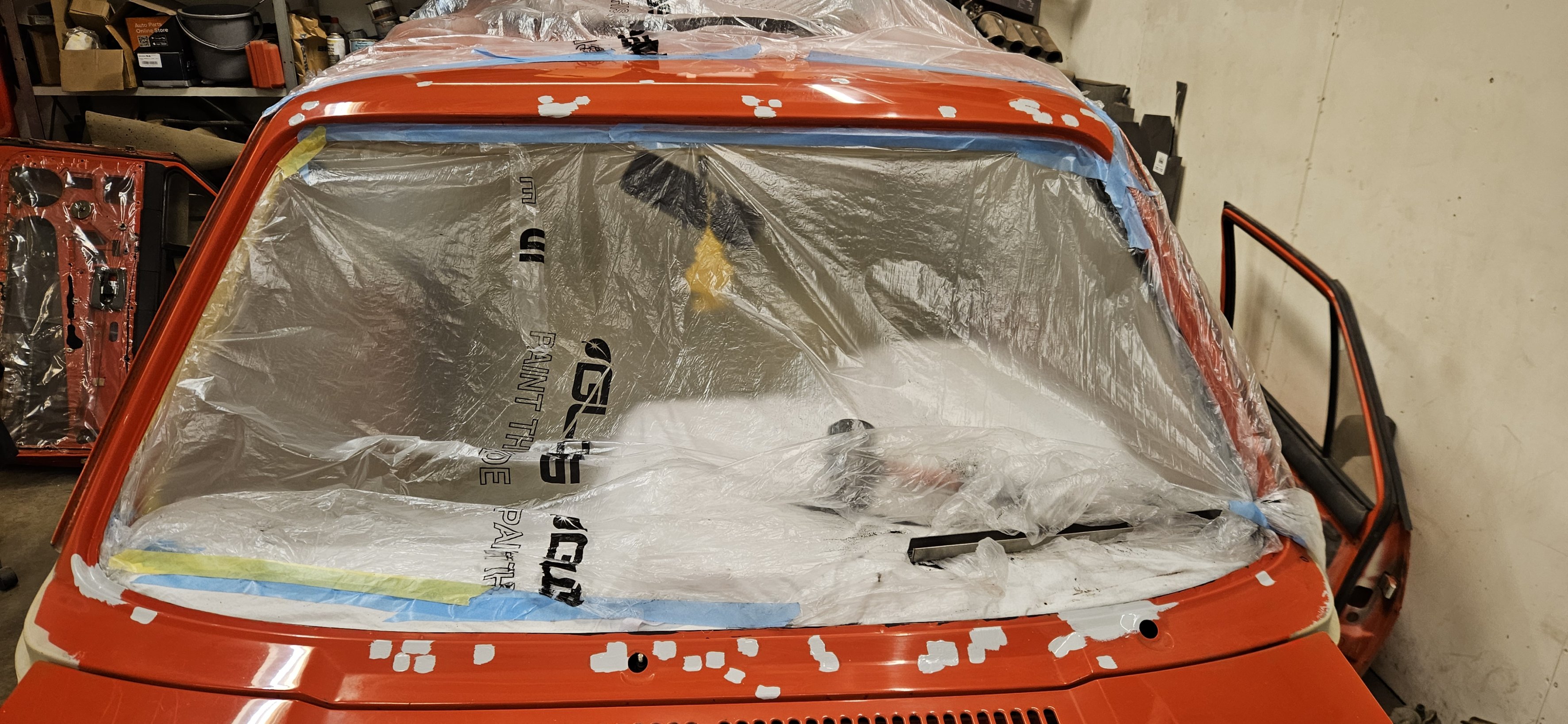

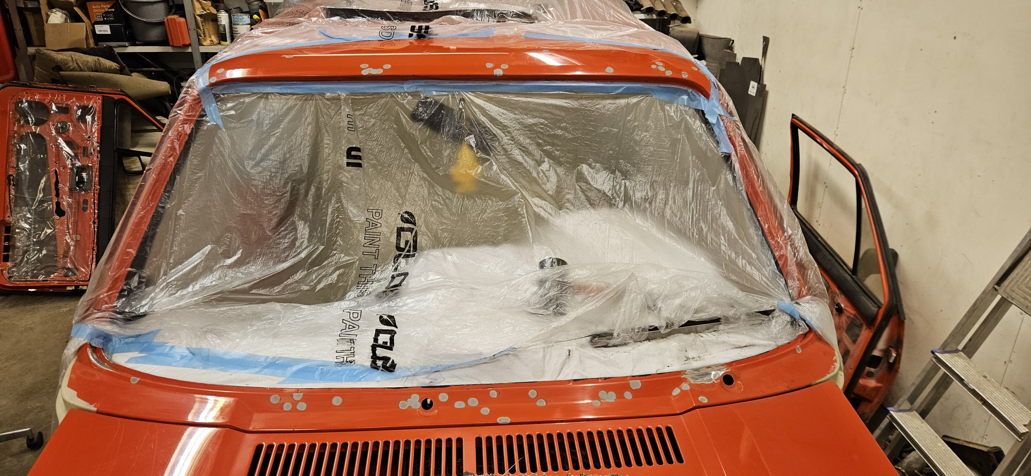

    Vindruta
    Igår så var det slagsmål med bilen. Vindrutan skulle äntligen ut ur bilen. Normalt sett en enkelt operation. Ut med kromlisten och sen skära bort gummit med en kniv utifrån och rutan ligger sen "löst" i listen och kan lyftas ut enkelt och smärtfritt.
    Detta var inget som bilen tänkte sig att stödja..... Utan trots att rutan inte satt i listen så satt den stenhårt fast, och till slut hände det som jag ville undvika. Den small sönder och spred glassplitter överallt... Rutan skulle ändå inte återanvändas men alla som pangat bilrutor vet ur länge man hittar glasbitar efteråt trots att man dammsugar och dammsugar...
    Dum som jag var hade jag montagehandskar på mig, och sådana ger bra fingertoppskänsla men litet skärskydd. Så plötsligt satt en glasbit i ett finger och klöv fingertoppen. Blod överallt och jag var tvungen att utföra lite amatörakutvård med vänster hand
    Nåja, det läker väl inom sin tid.
    Efter rutan kommit ut såg det ut såhär:
    Namn:  1000012762.jpg
Visningar: 73
Storlek:  935.7 KB
    Namn:  1000012763.jpg
Visningar: 72
Storlek:  965.5 KB
    Fantastiskt för en 42 år gammal bil. Rost på ett (!!!) ställe i hela rutramen, nära den ena torkaraxeln. Här är det alltid en rostskada på alla mk1, oavsett skick. Misstänker att verktyget de använder i fabriken för att montera rutan ger en liten lackskada här som sen ger rost (är uppe på kanten, inte nere där vatten samlas så helt ologiskt). Så några svetsloppor kommer krävas för att fylla i det, i övrigt nyskick!

    Fortsättning vindruteram
    Nu är sista(?) hålet svetsat på bilen Blästrat alla stenskott och svetsat igen det lilla hålet:
    Namn:  1000012805.jpg
Visningar: 35
Storlek:  992.8 KB
    Lite 2K epoxy på det så det inte står och rostar:
    Namn:  1000012806.jpg
Visningar: 35
Storlek:  979.2 KB
    Naturligtvis är det otroligt viktigt att måla baksidan, både med grund och täckfärg på en sådan lagning där vatten kommer åt både bak och framsidan!
    Nästa blir att ge de nya trösklarna lite kärlek med grundfärg, karosserikitt och spackel!
