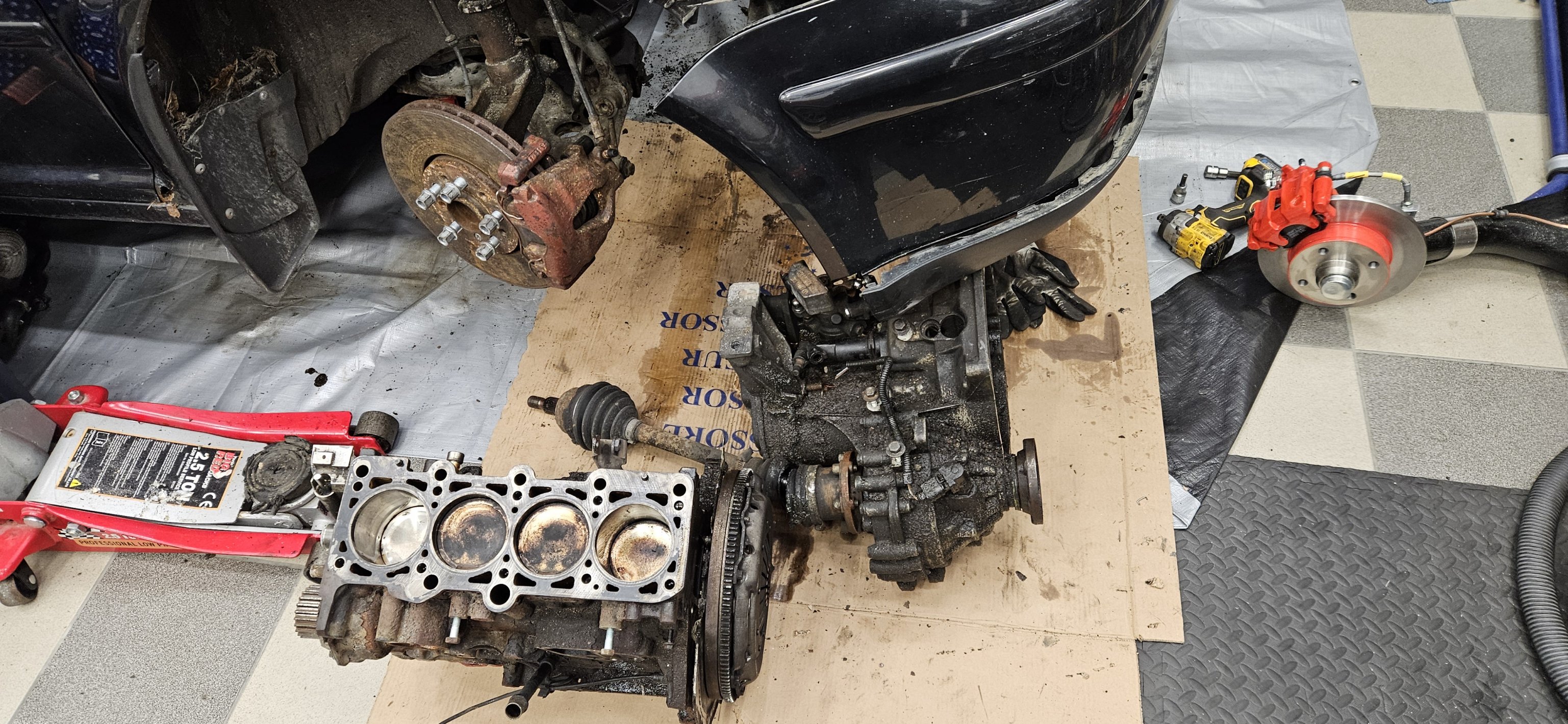

    1.8T ute
    På det senaste har det inte hänt mycket, inte varit i verkstan på en månad. 3v husbilssemester i Tyskland och lite annat sommar-göra har tagit tid.
    Men har fått ur 1.8T paktet med motor och låda ur Golf 4 GTIn som jag köpte som donatorbil och denna har åkt ut ur garaget igen. Bilen bortskänkes mot en symbolisk summa om ngn behöver en Golf 4 GTI utan drivlina, skicka PM isf.
    Som synes är det ingen risk att det rostar, har läckt en del olja
    Namn:  1000009981.jpg
Visningar: 5173
Storlek:  1.01 MB
    Tyvärr visade det sig att lådan hade 108mm drivaxelflänsar så dessa måste bytas mot 100mm. Kostar 2500kr/st.... Så billigare att köpa en hel beg låda med sådana. Typiskt!
    Om nån sitter på 100mm flänsar till 02J så vill jag gärna köpa! (02A409355d)

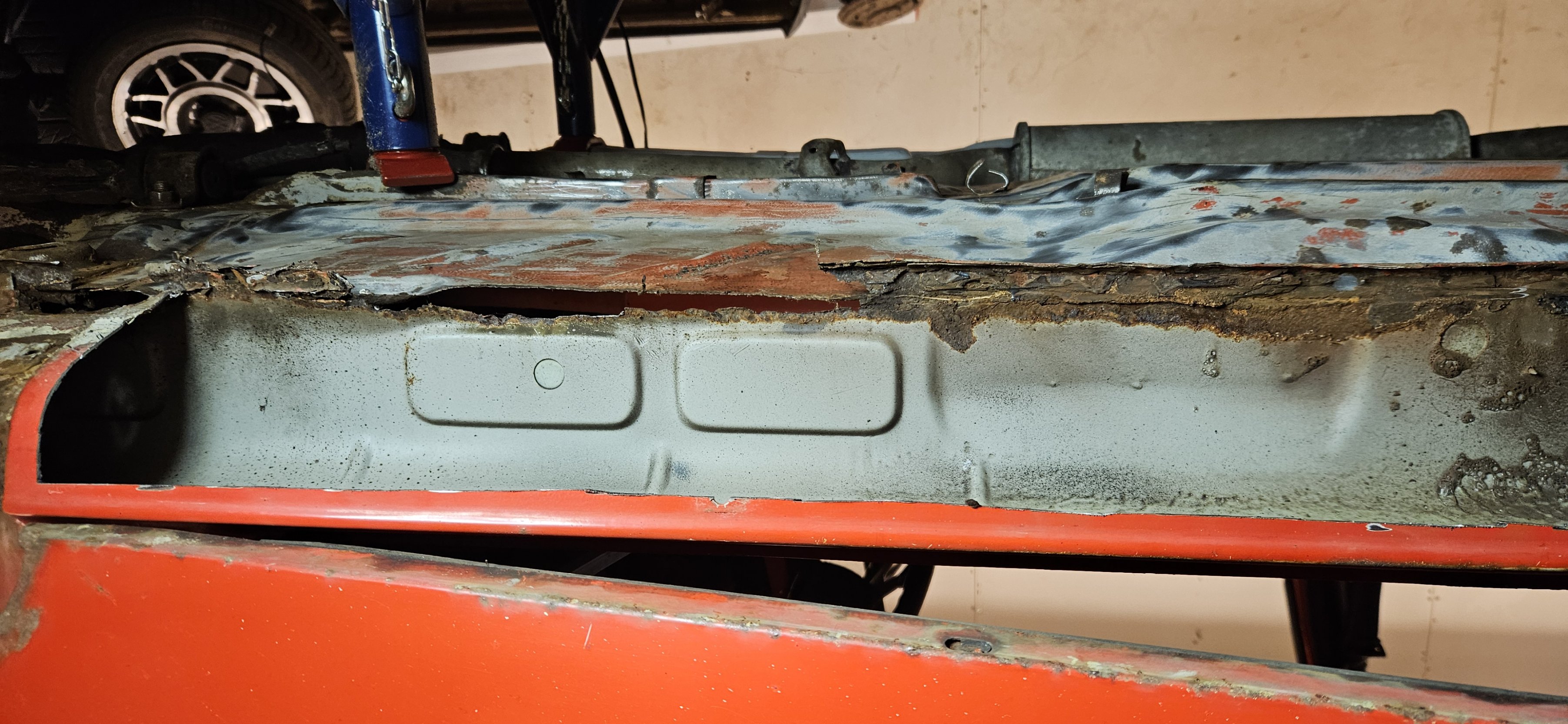

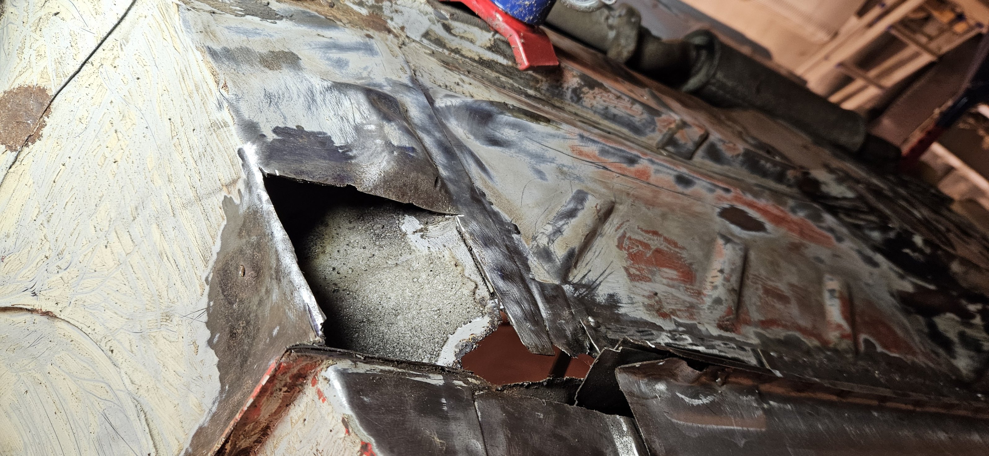

    Tröskel höger
    Garaget igår, kapat bort höger tröskel. Som jag nämnt innan, sämre på denna sidan:
    Namn:  1000010078.jpg
Visningar: 4679
Storlek:  960.2 KB
    Bortsett från tröskeln så saknas det plåt både i golvet och i innertröskeln
    Namn:  1000010080.jpg
Visningar: 4622
Storlek:  945.9 KB
    På en stor del av sträckan sitter inte innertröskel och golv ihop alls, vilket såklart inte alls är bra för bilens styrka. Kapat bort allt det dåliga nu (blev visst ingen bild på det) och gjort den första delen av golvet i en ny plåt. Tar och lagar golv plus innertröskel först innan jag går vidare med att kapa bort mer för yttertröskeln för bilen har inte mycket stabilitet kvar i detta område just nu.

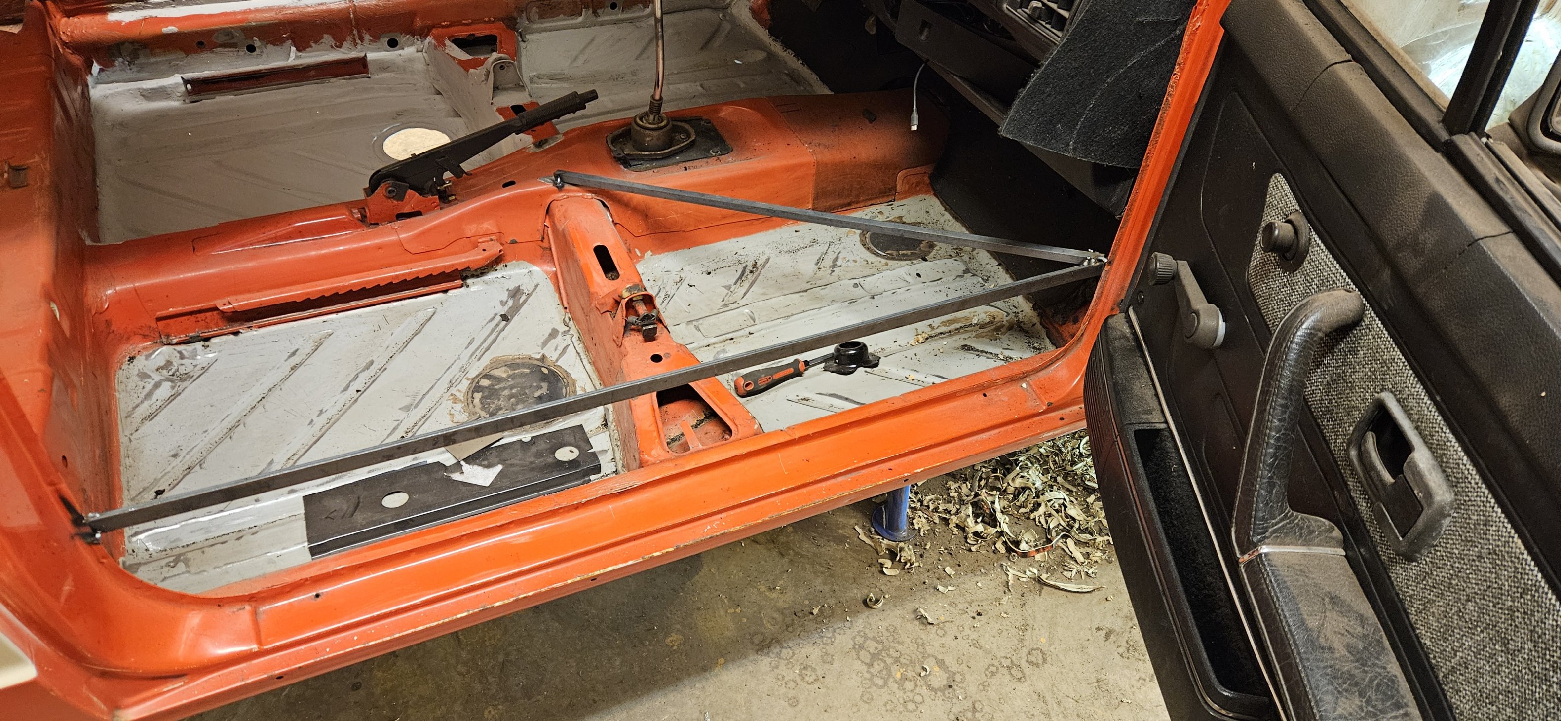

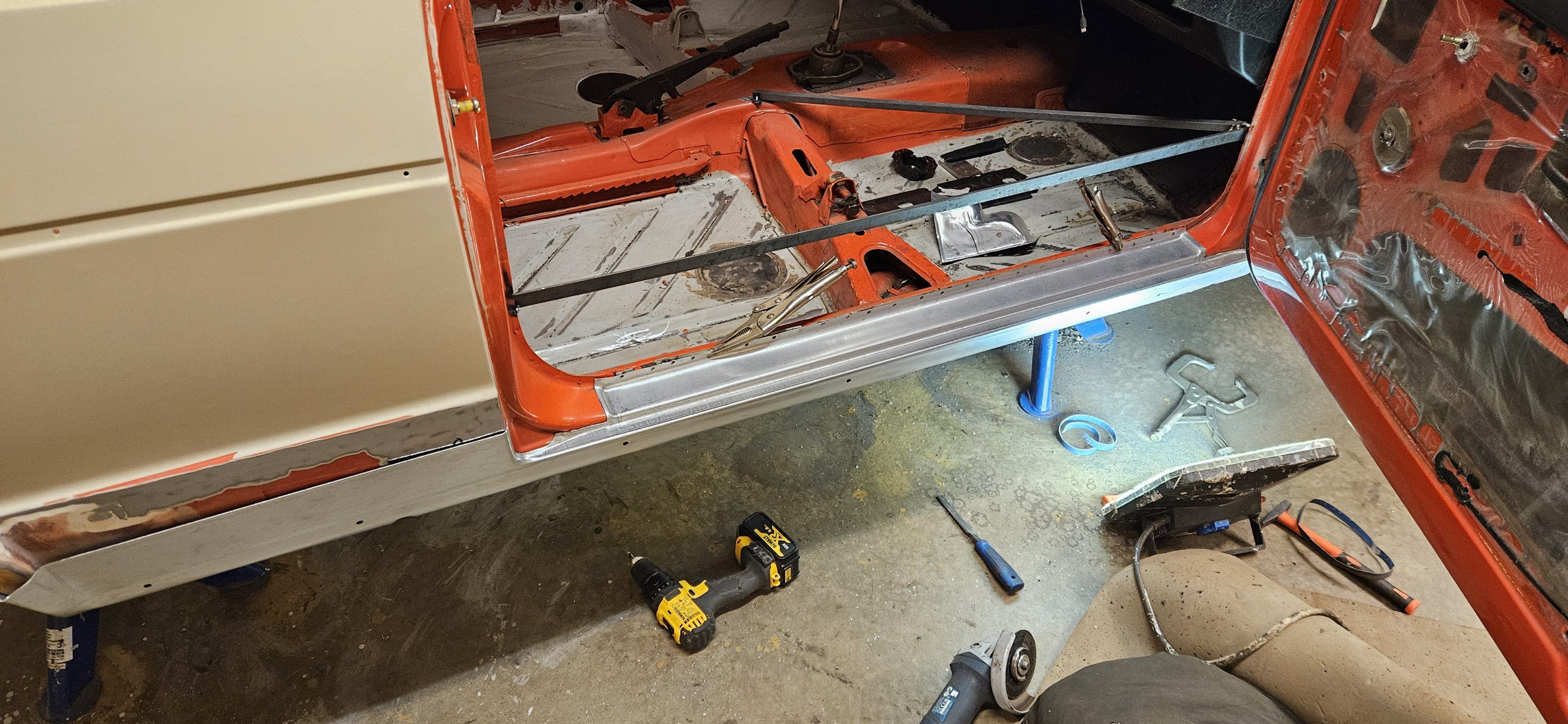

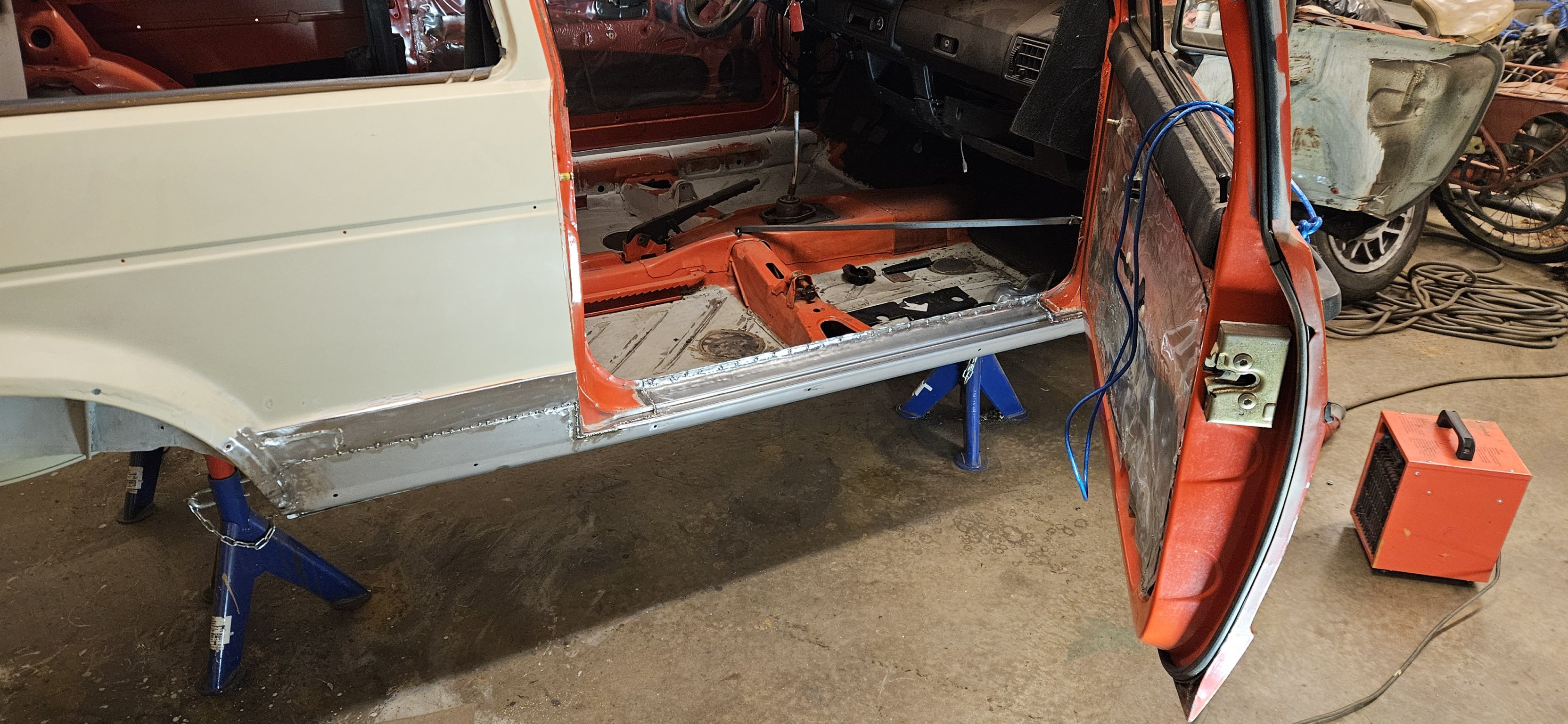

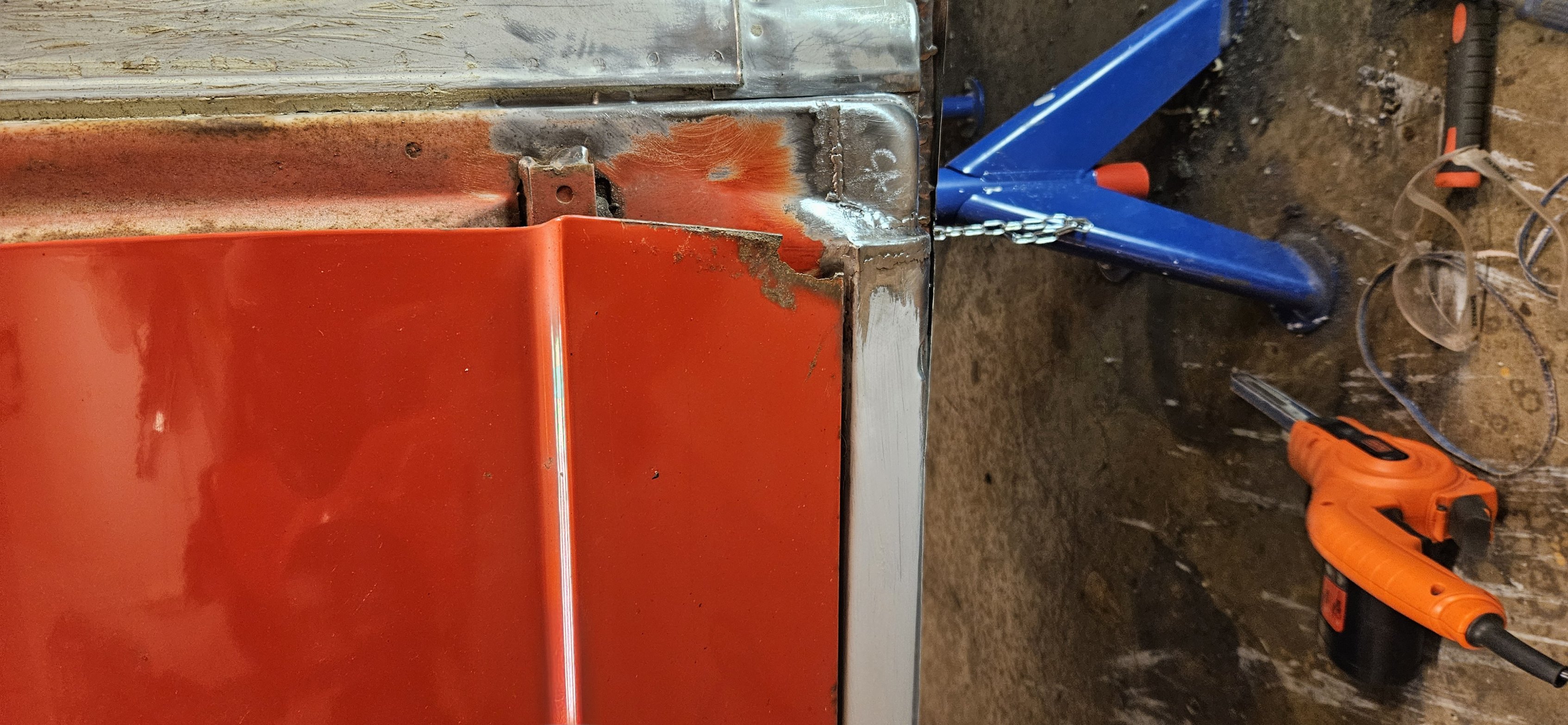

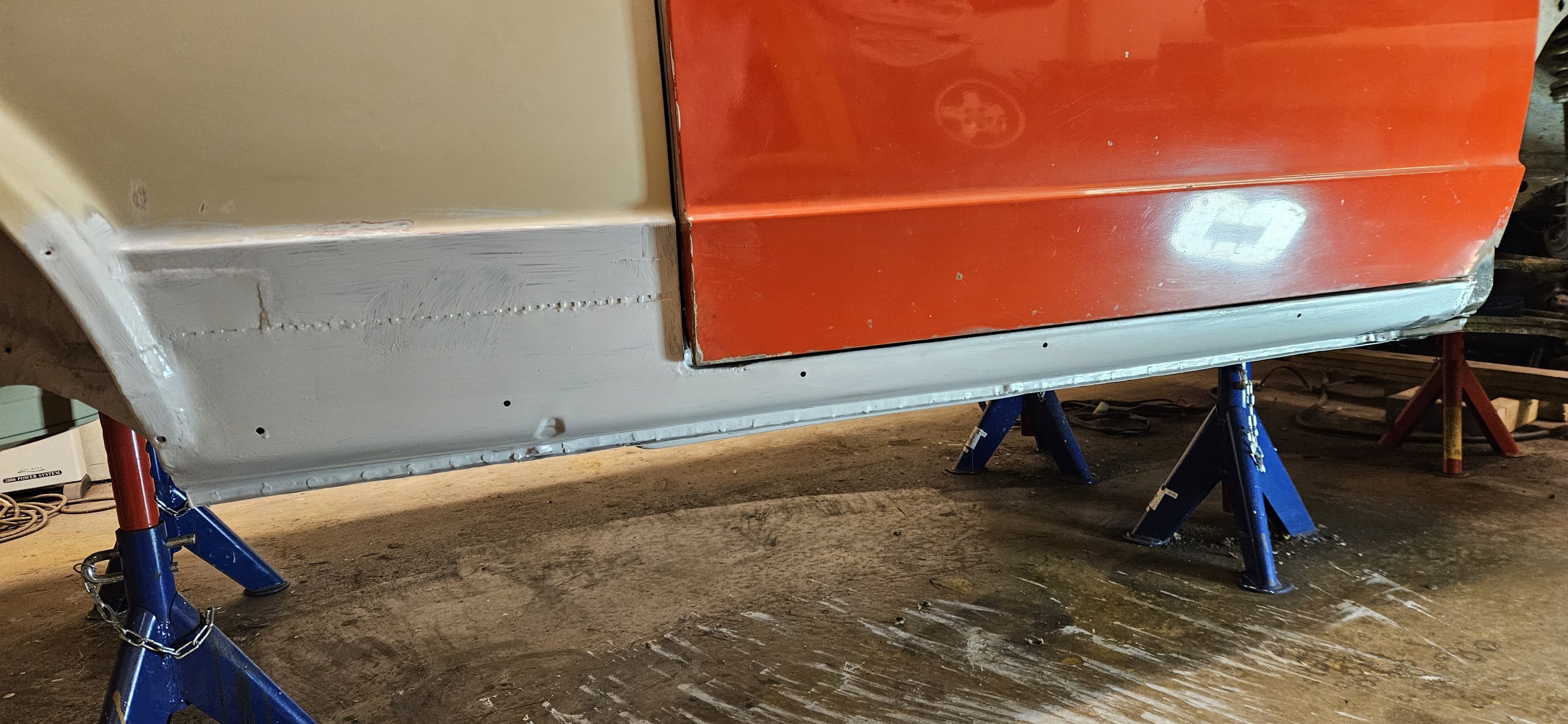

    Tröskel klar
    Efter en släng av Covid i hela familjen så är jag tillbaka igen. Tröskeln är nu klar, svetsad och bakkanten fixad med ett pussel av mindre bitar:
    Namn:  1000010623.jpg
Visningar: 2656
Storlek:  973.6 KB
    Kvar är att slipa lite samt att fixa nederkanten av A-stolpen med domkraftsfäste. (fläkten är inte för temperatur utan för att blåsa bort zinken som man blir så jävla dålig av annars)

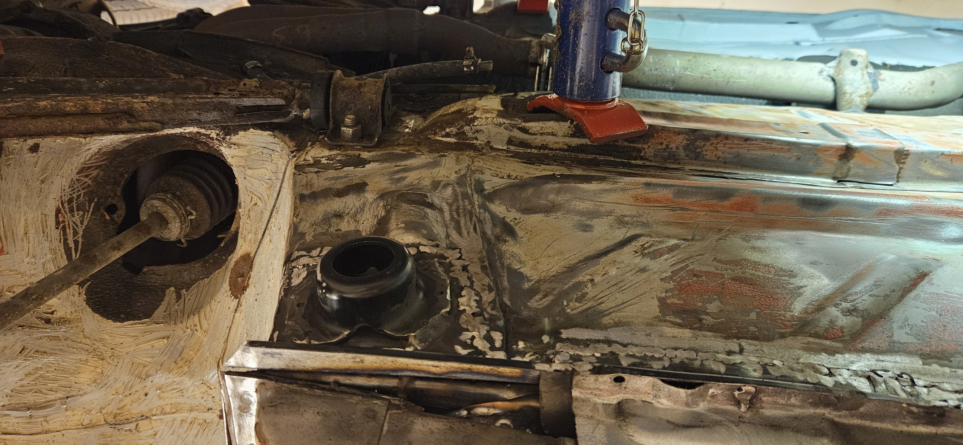

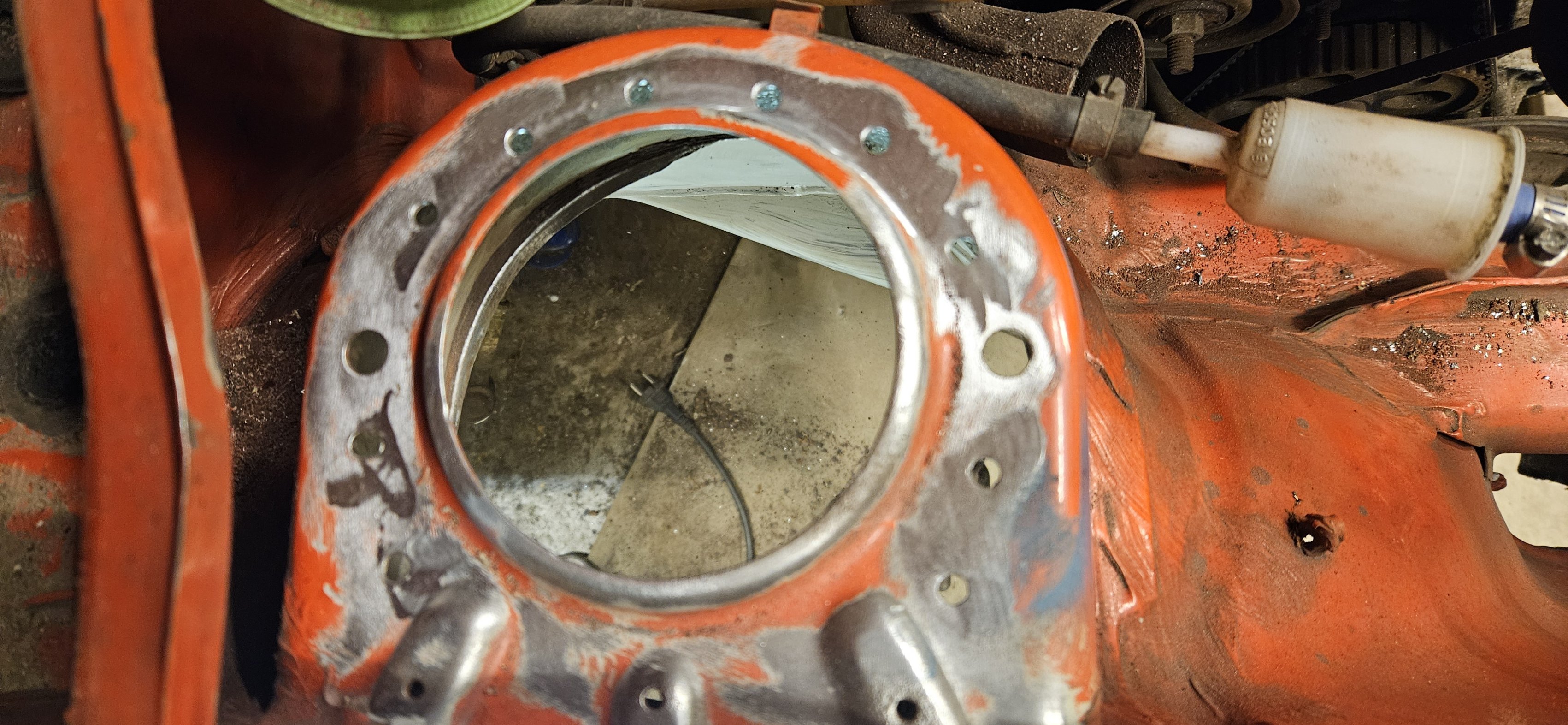

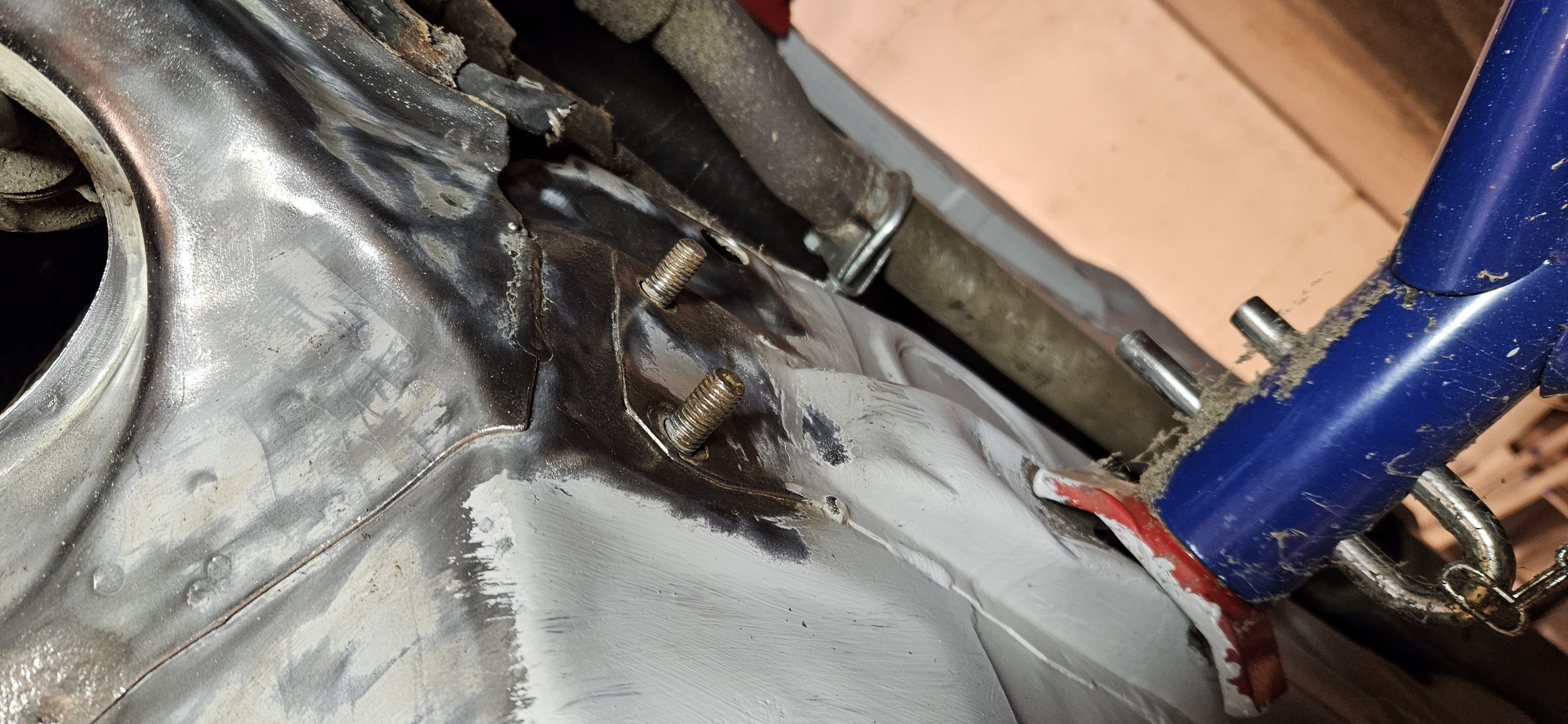

    Domkraftsfäste
    Fortsättning på att fixa det sista på golv/tröskel höger sida. Under A-stolpen på Mk1 (och 2) sitter en rund kopp i tjock plåt som används vid lyftning av bilen i fabriken. Denna är också utmärkt att sätta domkraft/pallbockar på. Mycket stadigare än tröskeln.
    Pga detta så är den också ofta väldigt rostig, varje gång man hissar på den skavs lite rostskydd av. min bil är inget undantag så lika bra att kapa bort hela grejen och ersätta med ny:
    Namn:  1000010650.jpg
Visningar: 2355
Storlek:  1 012.0 KB
    Rätt komplext område med plåtar både på ut och insida som möts för att skapa styrka här. Själva "koppen" finns inte mer att få tag i, men den till mk2 är nästan samma (5mm högre bara) och en sådan sätter jag dit nu här (precis som på andra sidan). Den yttre delen är klar och delvis fastsvetsad, sen tog gasen slut så det blev tidig hemgång, glömde bild på detta.
    Nästa gång svetsa färdigt och addera plåt på insidan mellan torped och min nya plåt så det blir lika starkt som det var från början.

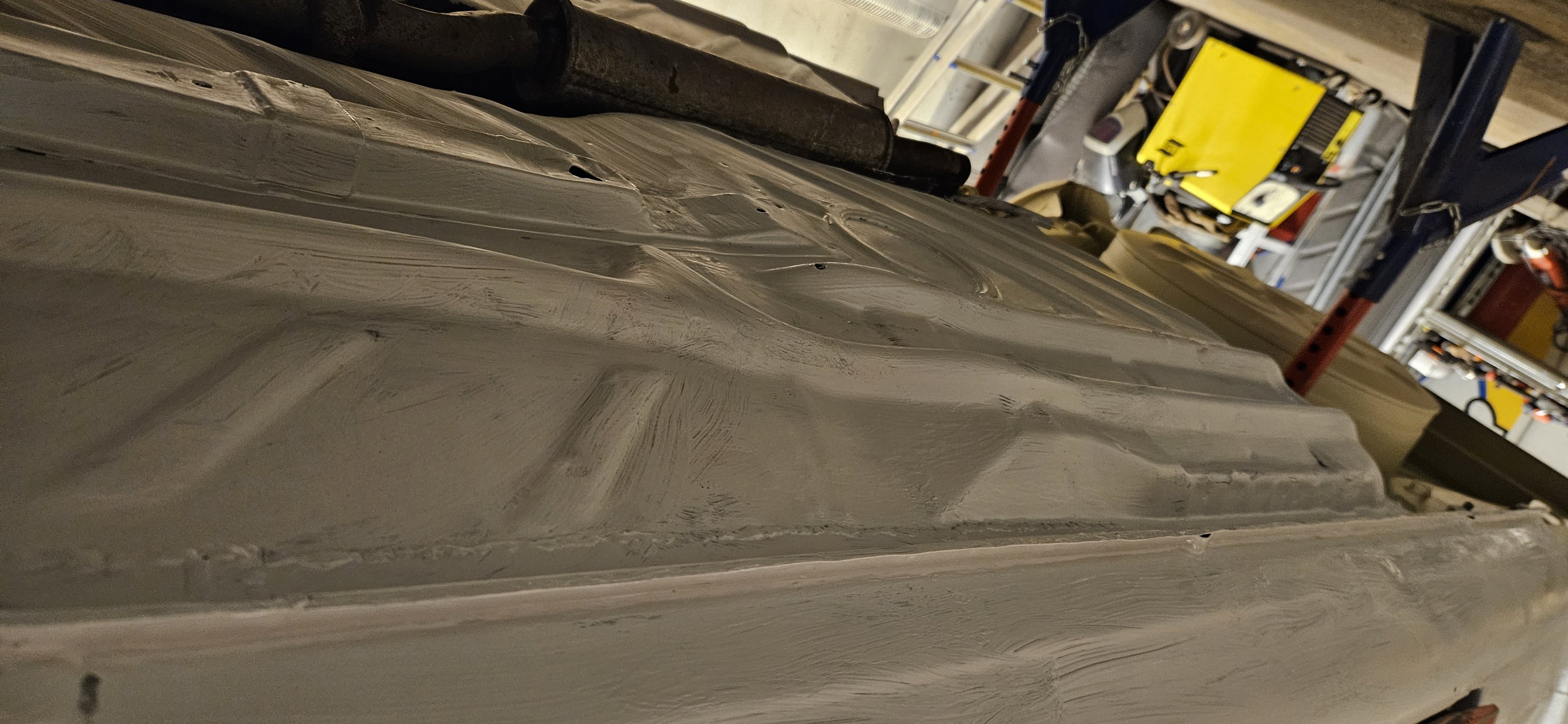

    Måla golv/tröskel
    Var inte sugen på plåtarbete igårkväll så blev lite annat istället
    Slipade alla svetsar, både i golvet och runt tröskel. Gjorde rent allt och sen första lagret 2K epoxy:
    Namn:  1000010741.jpg
Visningar: 1791
Storlek:  948.9 KB
    Namn:  1000010742.jpg
Visningar: 1760
Storlek:  937.9 KB
    Känns skönt att få på färg, när man håller på så länge på samma ställe och lagar och har plåtrent så börjar det ytrosta till slut även om det är torrt och varmt, så nu är det skyddat. Får ta tag i sista svetsen nästa gång istället!

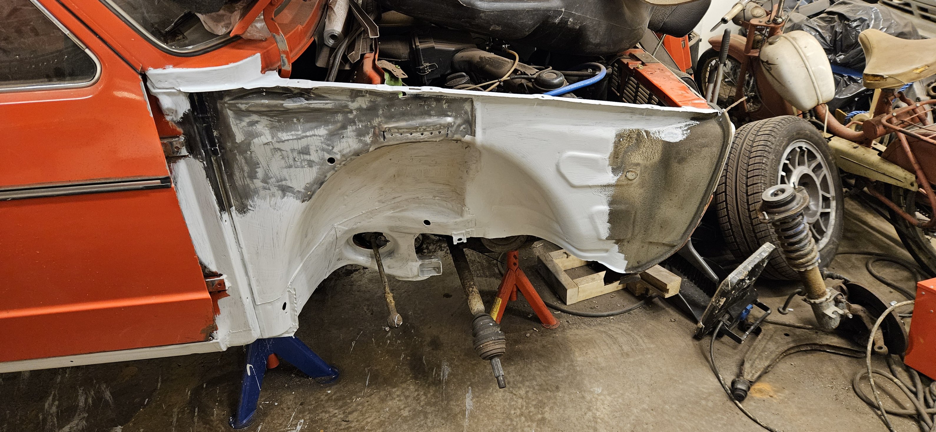

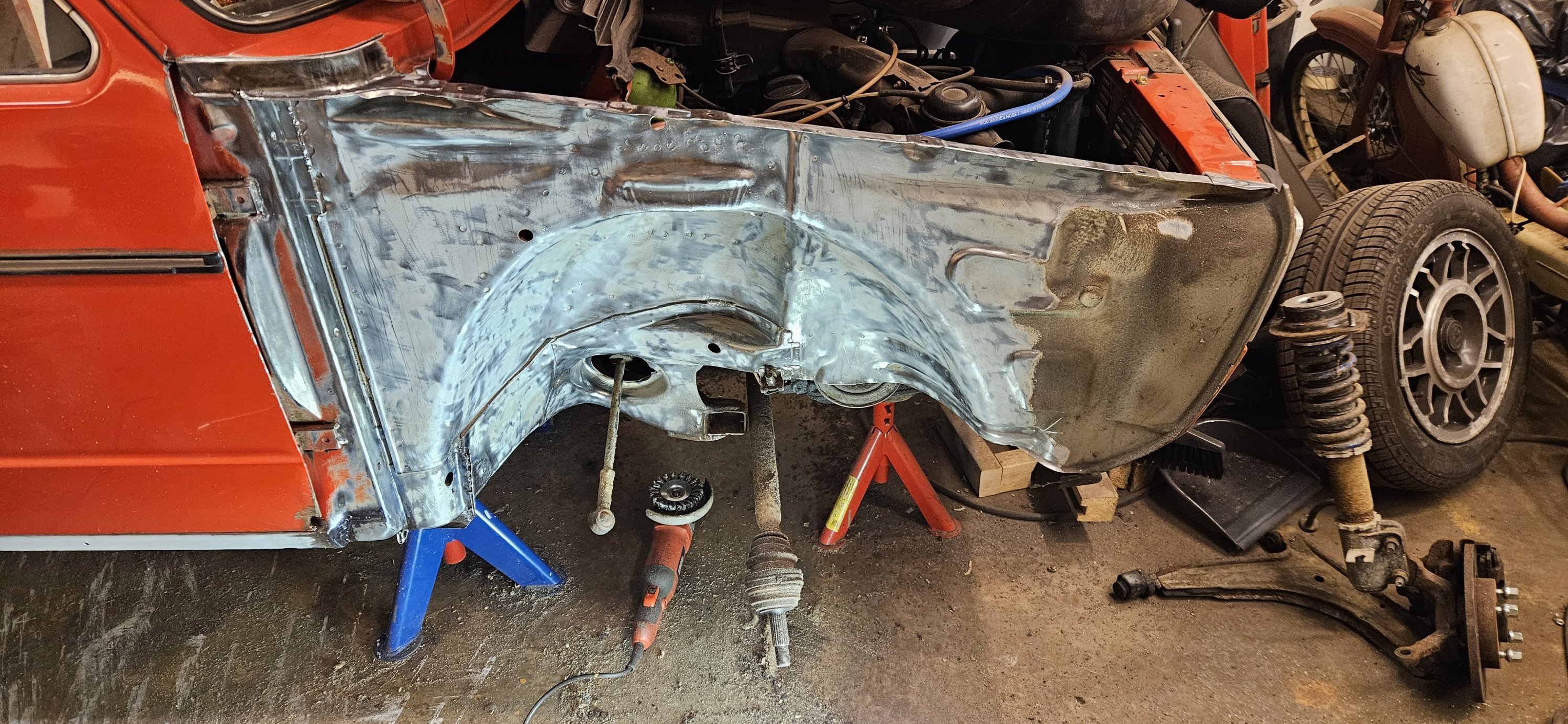

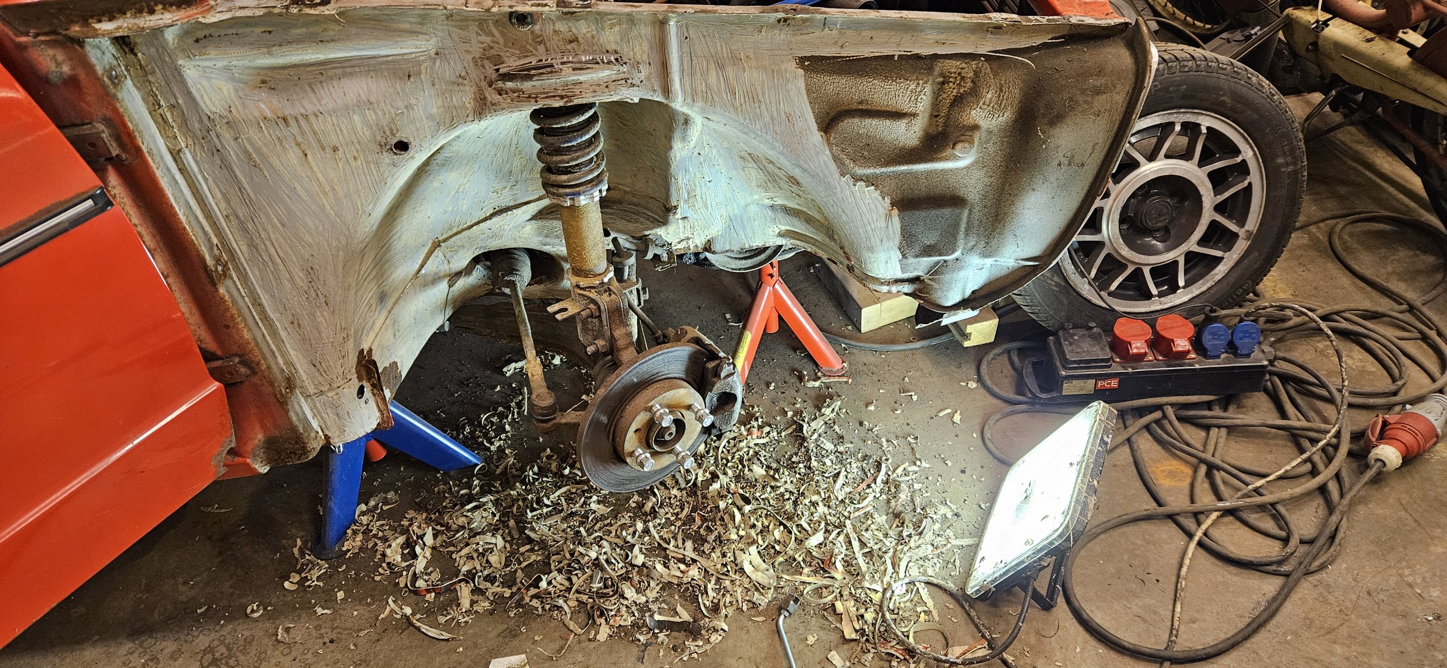

    Innerskärm Höger fram
    Igår hade jag egentligen planerat att lacka höger sida av golvet på insidan samt det som var kvar av a-stolpe/tröskel i framkant med 2K epoxy. Men när jag kom till garaget så insåg jag att färgen stod kvar i garaget hemma....
    Så ingen målning då
    Förberedde golvet inne i bilen ändå med städning, tvätt och nermattning. Så får det bli nästa vecka.
    Tog mig an innerskärm/hjulhus höger fram istället så länge. Körde ner allt med stålborste i vinkelslipen. Ser verkligen jättebra ut! Inga hål och inget som ser ut att behöva svetsas, inte ens uppe mot vindrutehörnet som är notoriskt för att rosta:
    Namn:  1000010826.jpg
Visningar: 1529
Storlek:  1.00 MB
    Även infästningarna till bärarmen ser jättefina ut, inget att laga här heller (inte på den främre heller men ingen bild på den)
    Namn:  1000010827.jpg
Visningar: 1508
Storlek:  964.8 KB
    Uppe i fjäderbenstornet finns det en del rost, har inte hunnit slipa där än, men troligtvis ingen svets där heller. På andra sidan är det mycket sämre det vet jag, så positivt överraskad av detta!

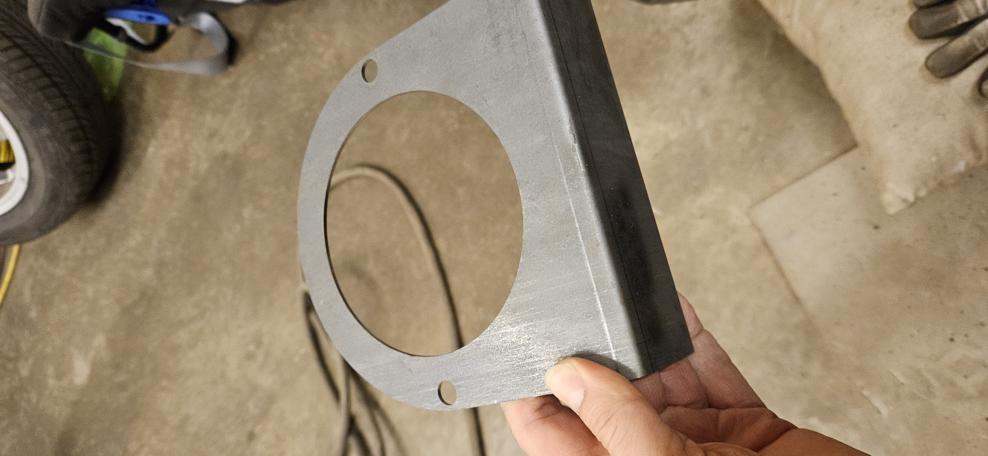

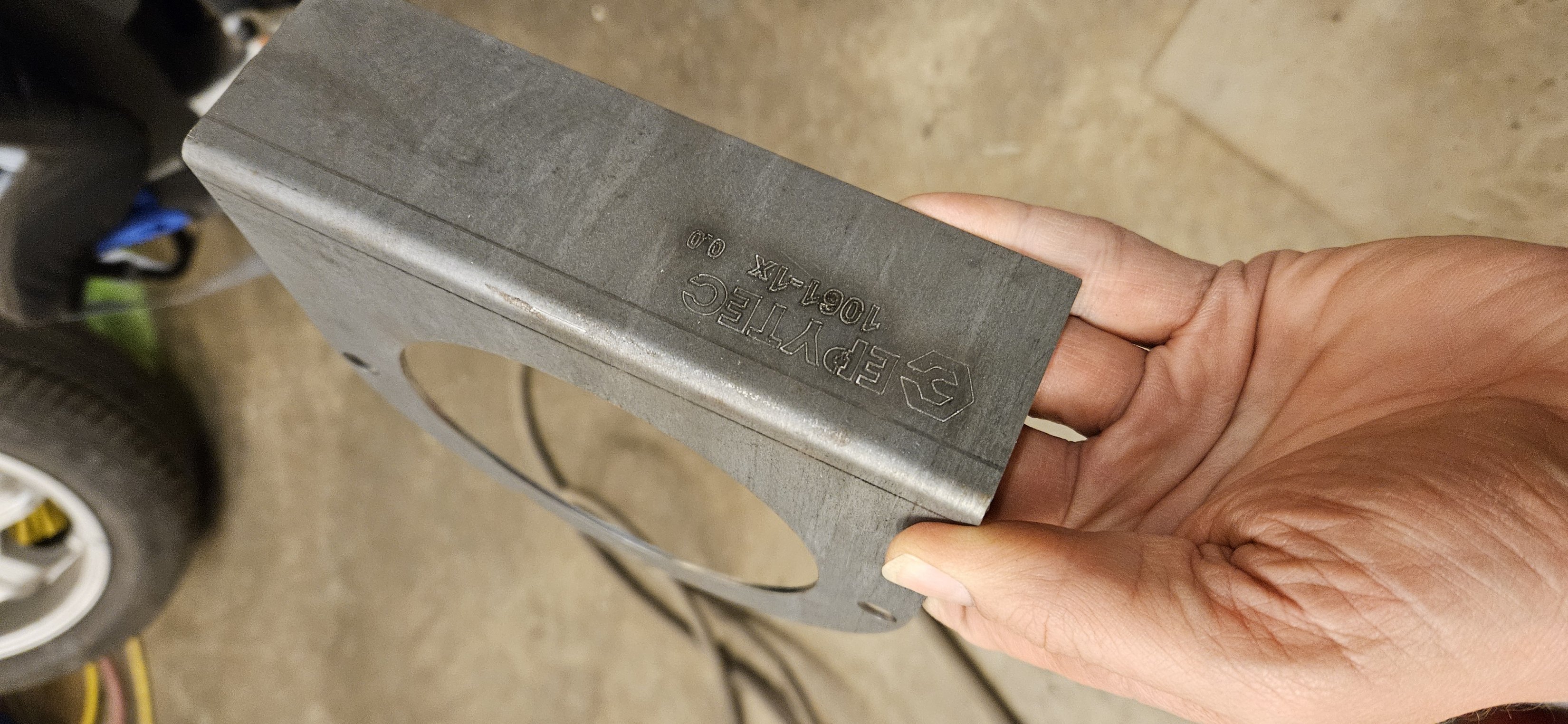

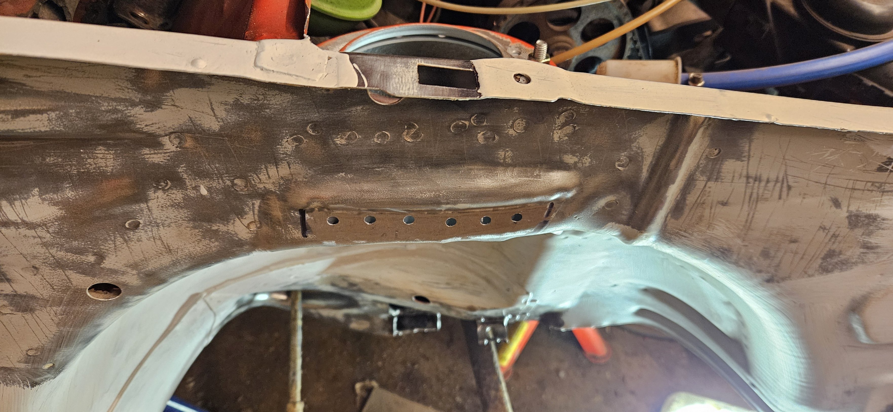

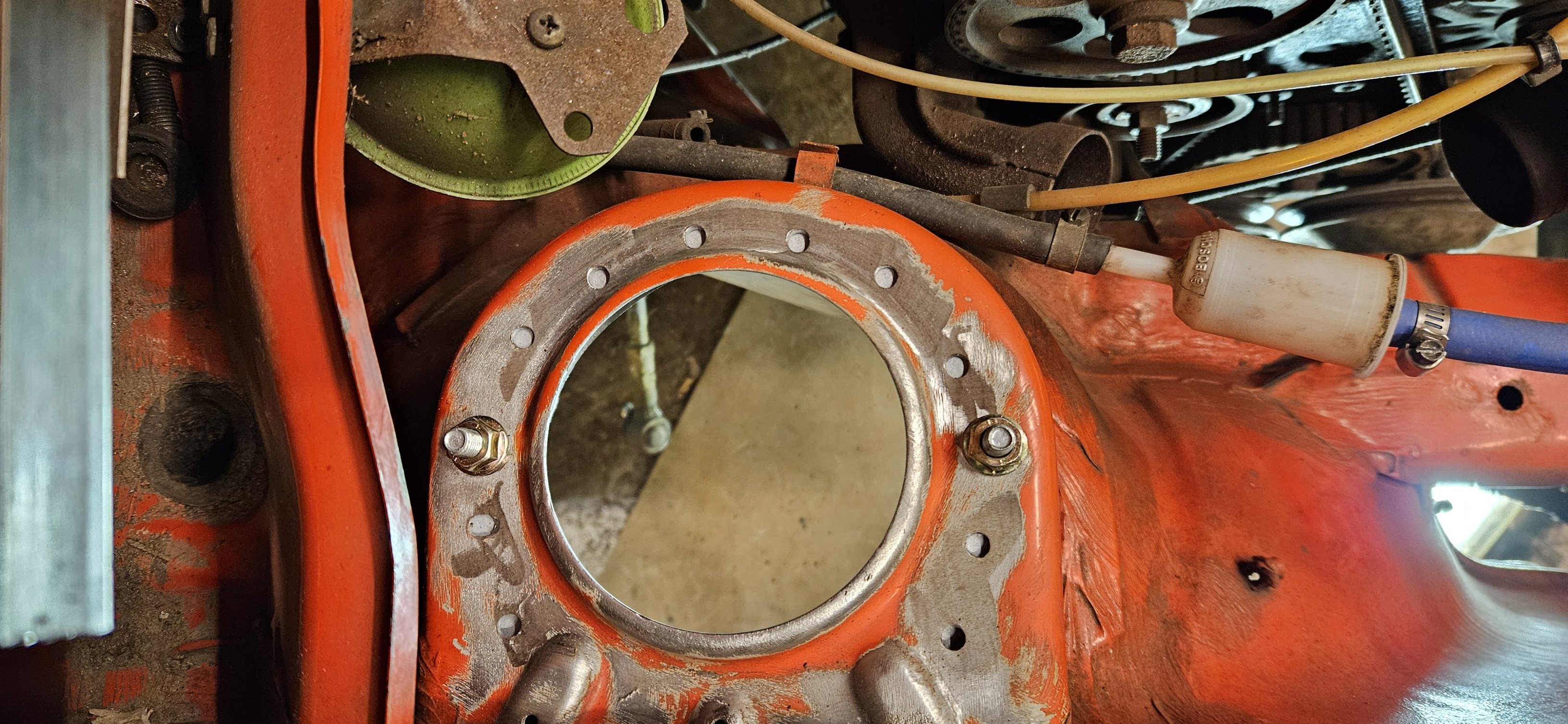

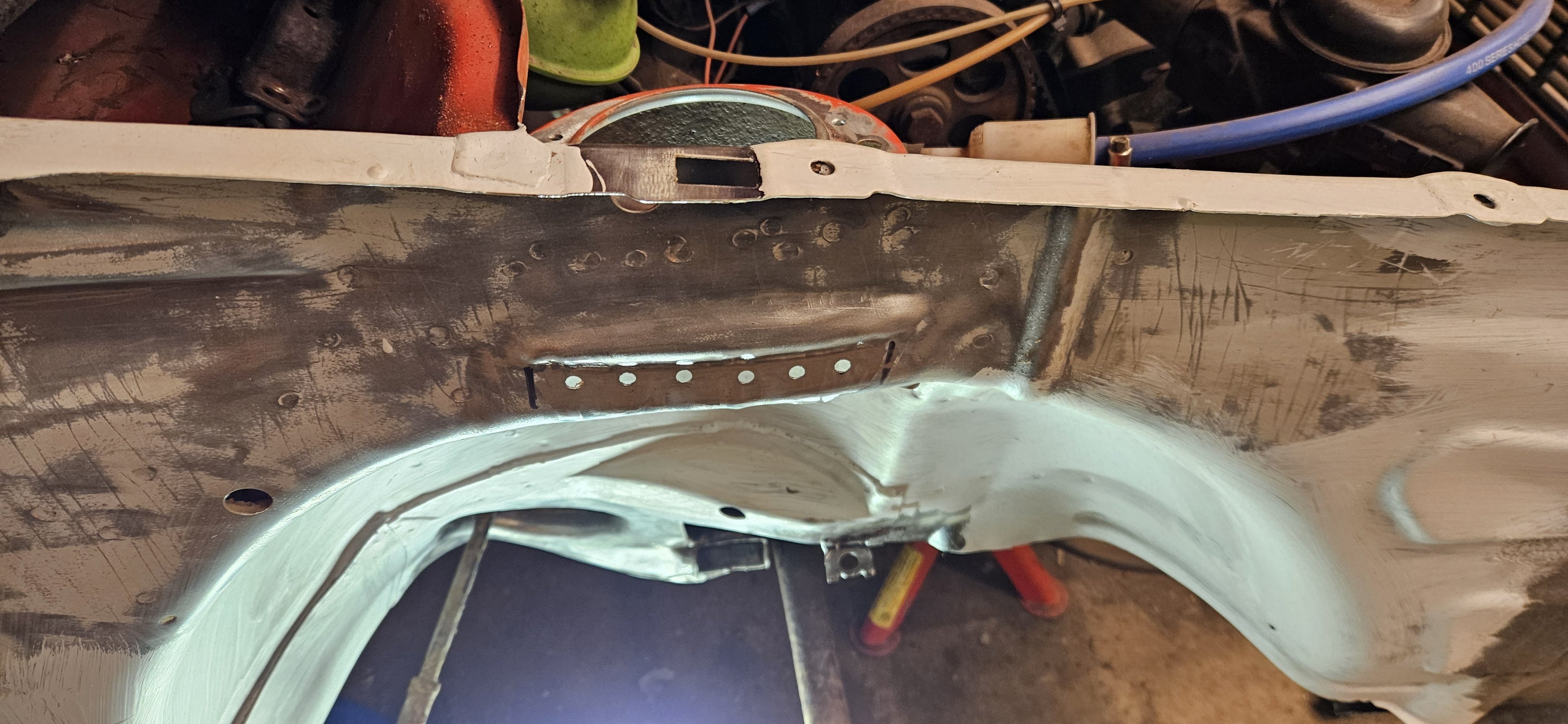

    Förstärkning av fjäderbenstorn höger
    Ny kväll i garaget igår. Fortsättning på höger hjulhus.
    Första steget i förstärkning är att att förstärka själva tornet och fästa detta stabilare i innerskärmen.
    Epytec (mfl) gör denna plåt (som en gång fanns som org vw del för rally mm):
    Namn:  1000010903.jpg
Visningar: 1376
Storlek:  935.4 KB
    Namn:  1000010904.jpg
Visningar: 1345
Storlek:  927.6 KB
    Efter sedvanlig tillpassning (eftermarknadsprylar...) så passar den. Borra hål för att svetsa fast den:
    Namn:  1000010907.jpg
Visningar: 1346
Storlek:  943.6 KB
    Namn:  1000010908.jpg
Visningar: 1337
Storlek:  961.4 KB
    Målad med svetsprimer (omöjligt att komma åt mellan plåtarna efter montering) och fastbultad för svetsning:

    Svetsning nästa gång och sen är det dags att förstärka innerskärmen också med en egen "Y-plåt"
