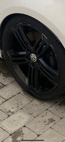

    Färgkod svarta metallic fälgar Golf 6R
    Hej, min ena fälg är lite kanstött så behöver inhandla bättringsfärg. Har en Golf 6R enl rubrik med dom metallic svarta original fälgarna. Undrar lite över vilken färgkod det kan vara, tänker antingen om det kan vara LZ9Y eller L041. Färgen är som en gloss black, är rädd för att färgen kommer vara för matt om man tar fel färg. Tack på förhand, /Alexander

    Ett litet råd som kanske fungerar.
    När jag för flera år sedan behövde färgnummer på en fälg till Golf /R 2014 fick jag rådet att titta på de 3 sista positionerna i Artikelnumret. Namn Pretioria, numret var 5G0 601 025 AJ Z49 ingjutet på baksidan. Koden för lacken LZ49 vilket var rätt.
    Vet ej om färgkoden är inbakad i artnr på din bil.

    Okej tack för infon, vet du var artikelnummer kan sitta? Mvh

    Troligen ingjutet på baksidan av någon eker.
