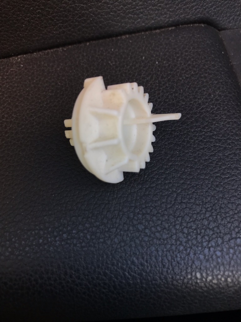

Spjällmotor klimat octavia?
Kollegans octavia levererade värme på ena sidan i kupén och kyla på andra. Läste felkoder som pekade på spjällmotor vänster sida, hittade även kuggdrevet till spjällmotorn liggandes löst på golvet. Vi provade tryckantillbaka det och köra kalibration men då ploppade det lös igen då det snurrade förbi stopläget. Satte tillbaka det igen och då funkar allt. Men nu har det hoppat lös igen, vad kan göra att det blir så?

Kan det vara så att spjället sitter fast eller går trögt?
