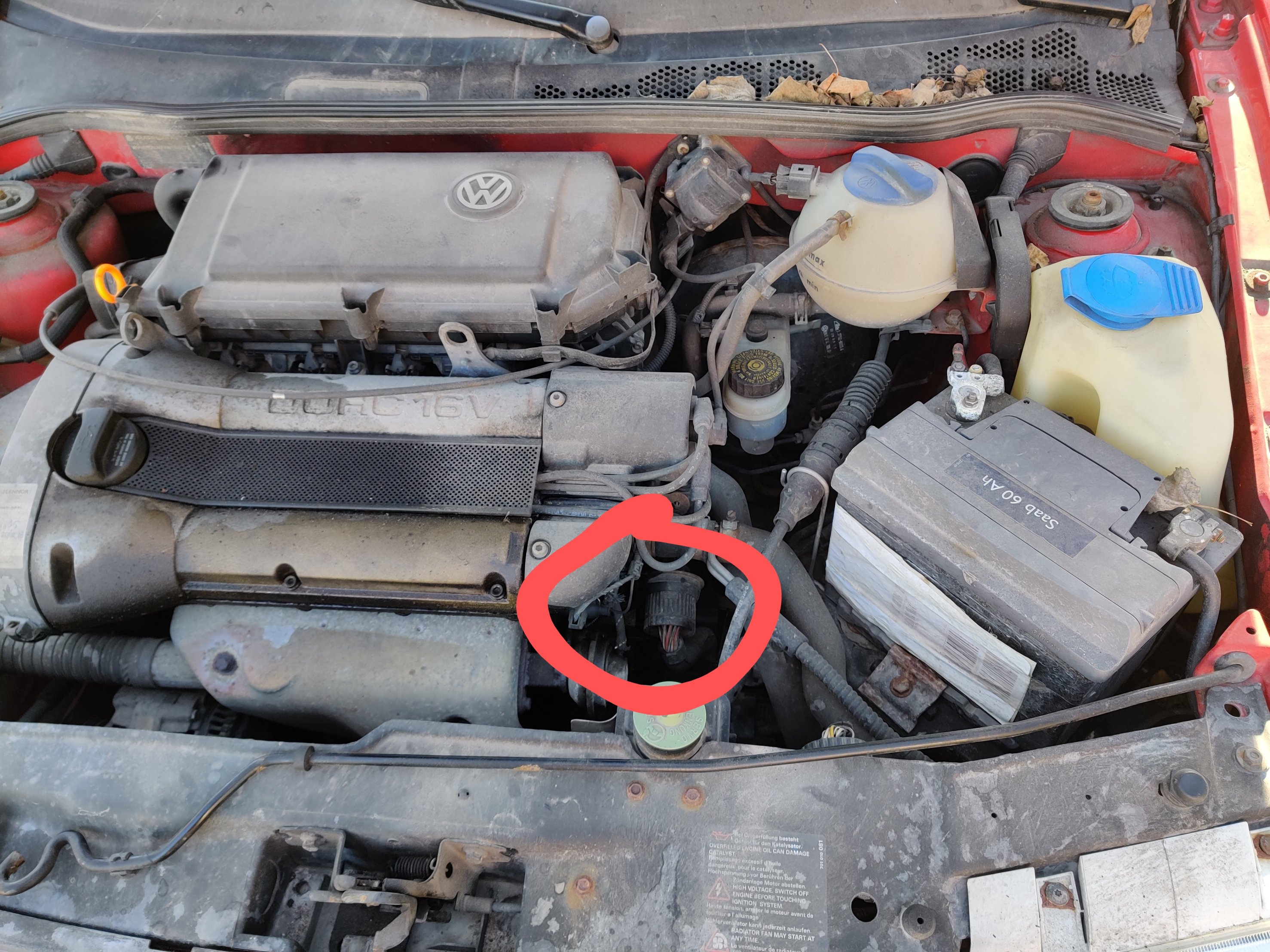

Vad borde sitta här? Läcker olja ur "hålet".
Hej!
Det verkar saknas något lock eller så här på bilden? Olja läcker ut där. Någon som vet vad som ska sitta där?
Det är en polo 1.6 från -97 100hk.
Tack på förhand!

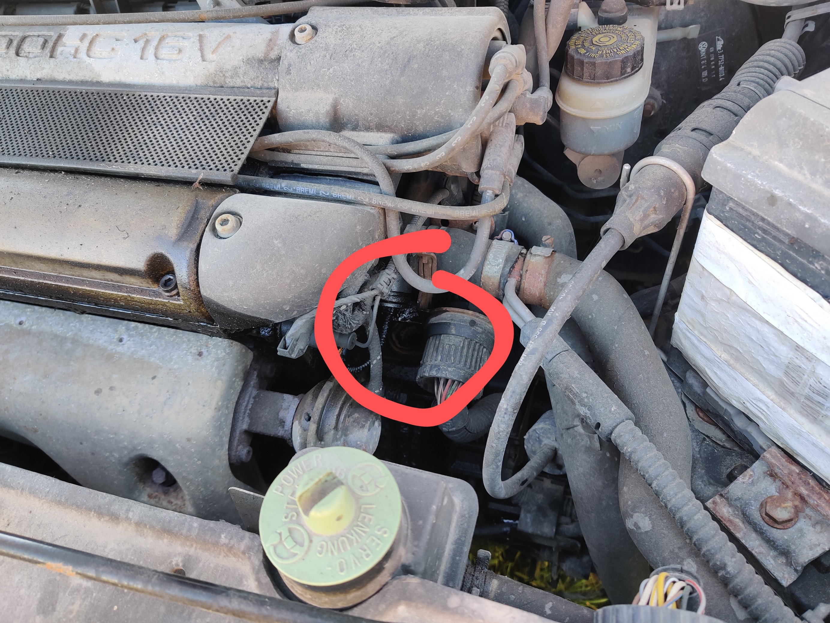

Manuell vxl? Ser kanske ut som luftningen för vxl-lådan..

Vad är det för olja då?
Har du luktat på den tex..

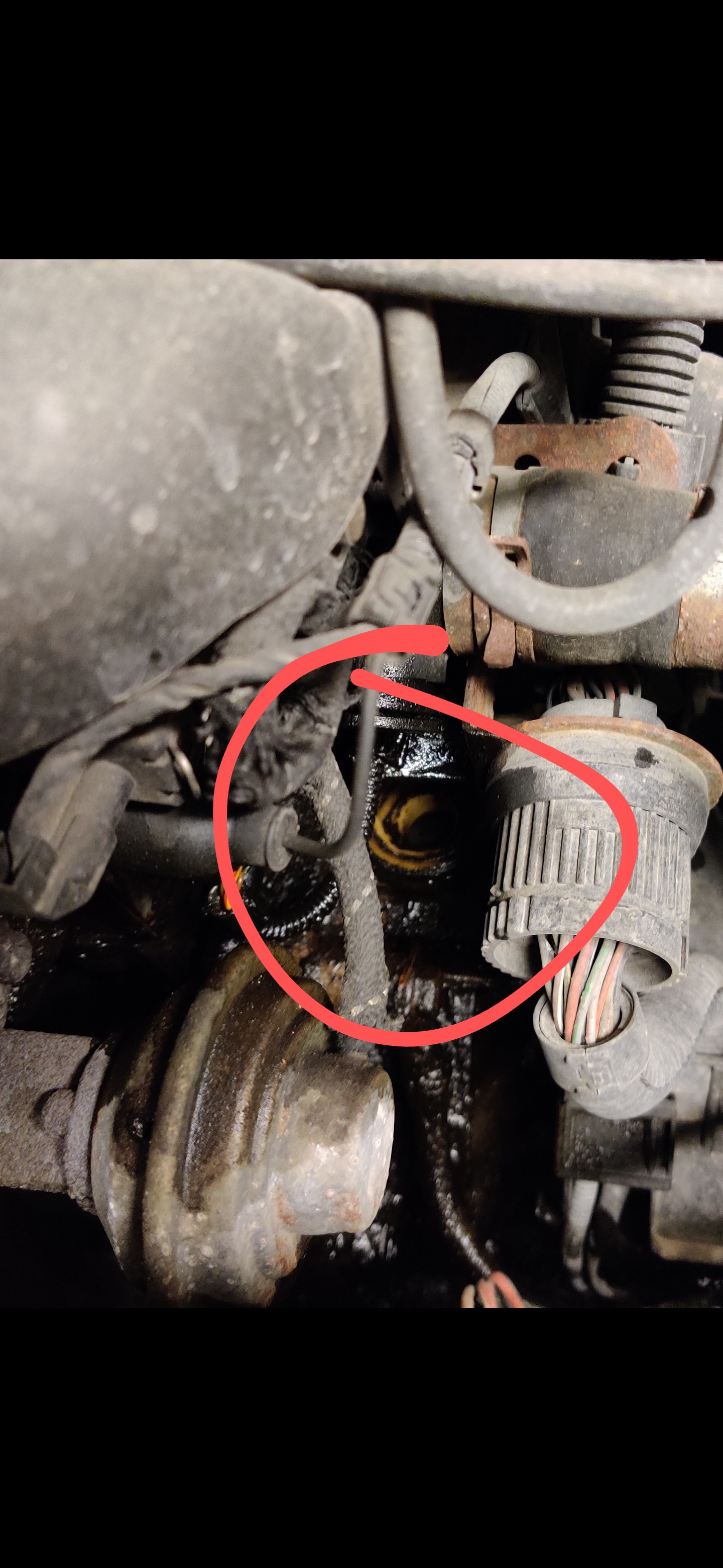

Frågan är om oljan kommer i från kopplingen olja brukar ju inte rinna uppåt. Troligen är det ventilkåpans packning eller något där som läcker det är ju inte så ovanligt.

Som Nygan redan påpekat, oljan kommer sannolikt uppifrån.
Se till att få det åtgärdat, det är mycket olämpligt att det läcker ner olja mot kopplingslamellen.
Hålet är till för att bland annat hitta nollan på svänghjulet.Mattias Henriksson
