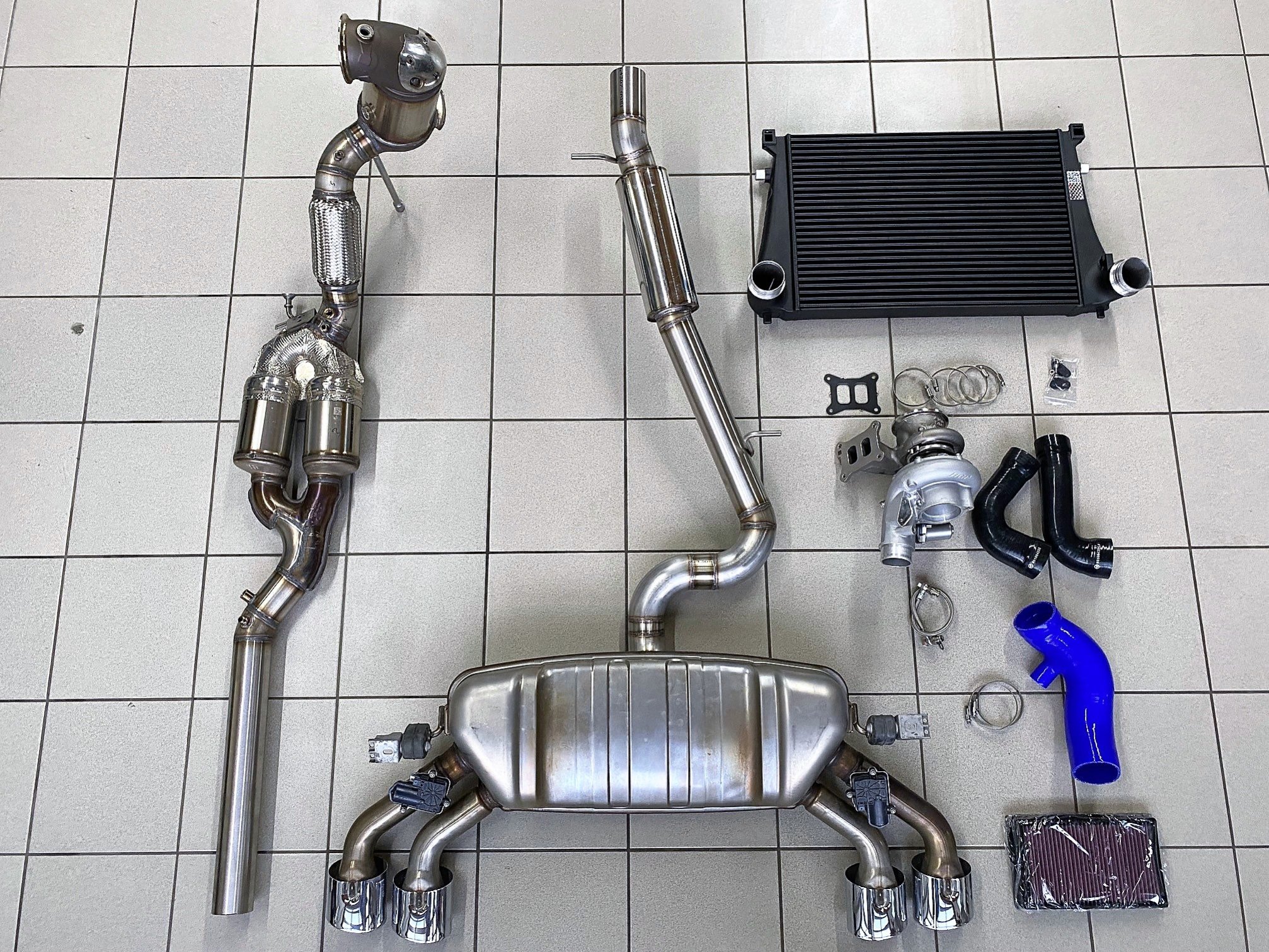

    Här kan ge Effekt, men modigt att ta bort OPF ..
    https://www.stertman.se/avgassystem/...ill-500hk.html
    HGP 520hk kit är full TUV GodKänt, med annan OPF och dubbla race kattar, därav att det är lite dyrt. Men helt lagligt..
    Namn:  HGP Golf 8 R Stage 2 Teile (1).jpg
Visningar: 606
Storlek:  879.4 KB
    Sett en video med förklaringar och montering då detta var på tyska så hängde jag inte med riktigt. Kan ju vara roligt och höra av någon som har sett detta som är bra på tyska. Vad jag fattade så var det inte bara detta som är på bilden som byttes. Jag fattar att detta är dyrt för det ligger nog rätt mycket tester bakom.

    Citat Ursprungligen postat av Nyqan72 Visa inlägg
    Ja är halvkass på Tyska med tror jag förstått efter kollat några gånger!. Är bara detta som är kittet!

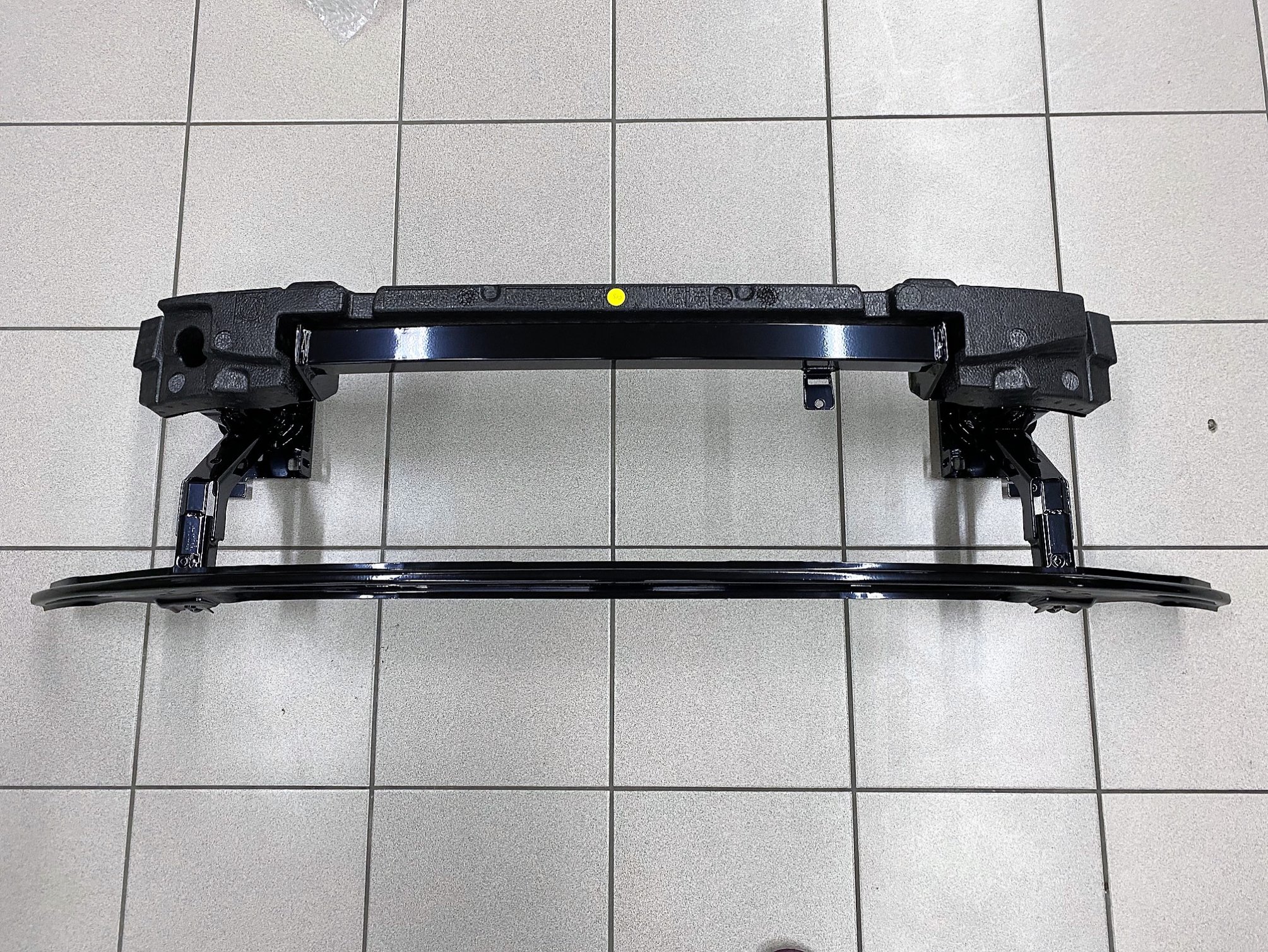

    Däremot så såg det att flödet runt IC blev sämre på Mk8 pga av den låga och täta fronten . Så då har man tagit fram en annan krockbalk som gör flödet bättre runt IC..
    Namn:  HGP Golf 8 R Frontträger.jpg
Visningar: 468
Storlek:  992.2 KB
    Så det har verkligen gått all in på detta kit och testat det ordentligt..
