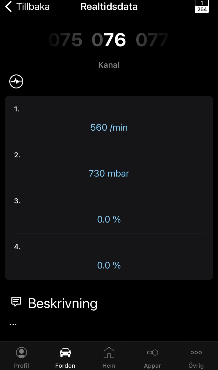

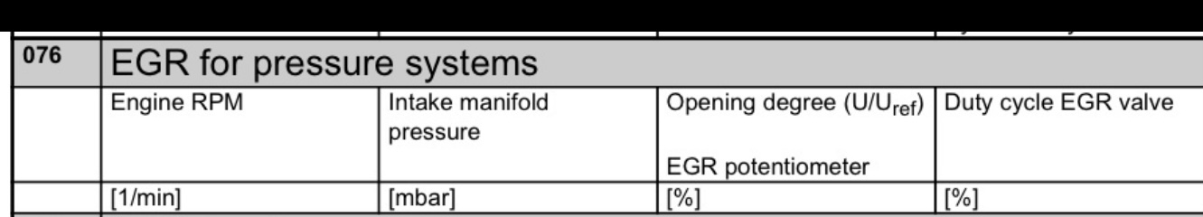

    Jag fick min obd11 i veckan ock den verkar åtminstone funka. Har kört både spjällhusadaption och egr-ventilsadaption och det viner och klickar och det står att statusen är ok. Dock ingen skillnad på tomgången och felkoden för egr-ventilspotentiometern kommer tillbaks. Är osäker på vilken kanal man ska titta på för egr-ventilen där, men denna kanske?:
    Namn:  55514D07-EC8E-4C65-8927-8BC02CE0EDCB.jpeg
Visningar: 1401
Storlek:  66.2 KB
    I så fall verkar det att den inte kör på egr vid tomgång/nollast, dvs begär inget och får inget heller?
    Namn:  2AB9868E-D7B5-47D7-91CF-12E47AB6917D.jpeg
Visningar: 1501
Storlek:  71.5 KB
    Nu köpte jag ju den billigaste ventilen som fanns (ridex) så den kanske är dålig från början.. Såg pressgjuten och riktigt elegant ut på bilderna, men det var något annat som kom i paketet.

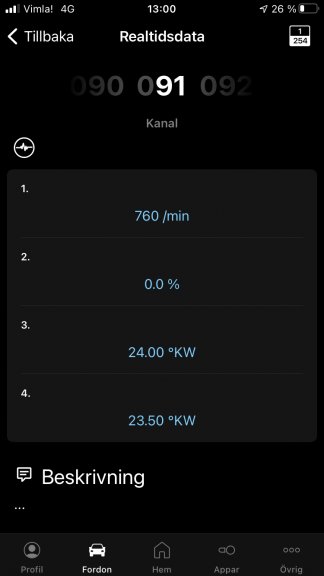

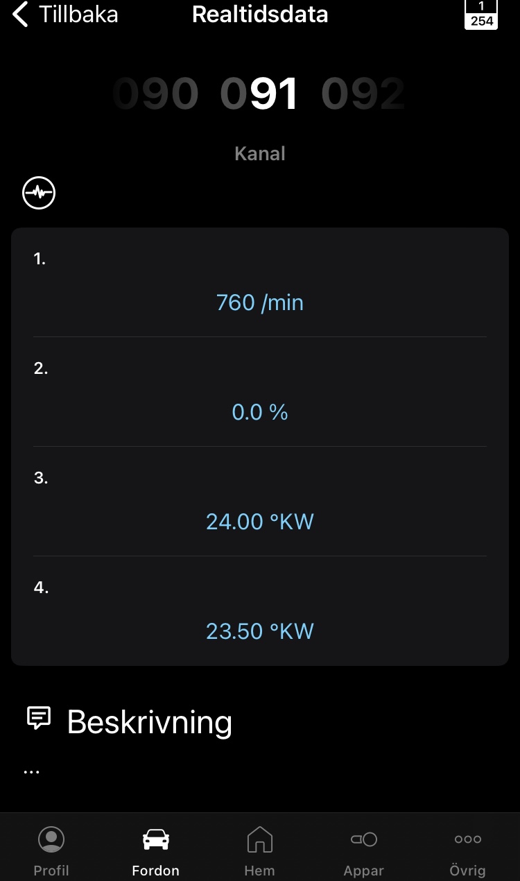

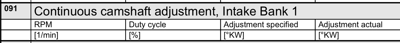

    Ang. kamfasning. Kollade på kanal 91:
    Namn:  48297F55-FDFF-4B82-83C0-C772BE728020.jpeg
Visningar: 1400
Storlek:  85.1 KB
    Om jag tolkar det jag ser rätt såföljer är-värdet bör-värdet ganska snabbt och nära. Vid tomgång kan det se ut såhär:
    Namn:  469A322B-501D-4EAD-A923-E38EB0218B21.jpeg
Visningar: 1384
Storlek:  71.9 KB
    Kan man utifrån detta säga att VVT-styrningen verkar funka och att kedjan kommit på ”rättkuggad”? Eller att det åtminstone inte verkar vara orsaken till tomgången? Gissar att det inte säger nåt om huruvida remmen i andra änden av motorn hamnat rätt?

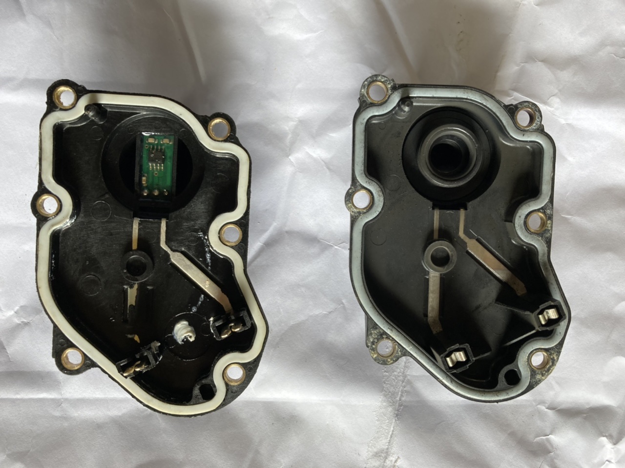

    Testade med täckbricka på egr-ventilen efter sn00ks inrådan. Hade samtidigt loss batteripolerna en stund igen och rensade felkoder. Gjorde inga adaptioner. Startade, gick relativt sett som en dröm! Tog bort täckbrickan och den gick dåligt igen.
    Tänkte då att jag skulle testa o skruva dit locket med potentiometer osv från den gamla då det ju var kugghjulen som gått på den. Gick ju förstås inte då det såg helt annorlunda ut rörande sensordelen där.
    Namn:  58D145E4-F5A3-40AA-AE36-37007FFABEFC.jpeg
Visningar: 1499
Storlek:  304.0 KB
    Den vänstra är den nya o den högra den gamla. I den nya har jag svårt att se att den känner av nånting? Är det nån kontaktfri avkännare eller bara någon dummy som ger ecu:n det svar som den tror att den vill ha? Spelen i kugghjulen var hursom mycket större i den nya.
    Ska man köpa en ny eller köra med täckbricka..? Är lite skeptisk till att lägga några tusen på en vdo, Magneti Marelli kanske kan vara att lita på?
    Sen är jag ju inte säker på vad jag ska förvänta mig av en helt fungerande ventil heller. Bilen gick ju bra med den gamla som ju var permanent stängd och gud vet hur länge den varit det.
    Men känns helt klart som ett steg framåt!
    Senast redigerad av Munken den 2021-08-09 klockan 14:51. Anledning: Upp-ner blev höger-vänster i figurhänvisning
