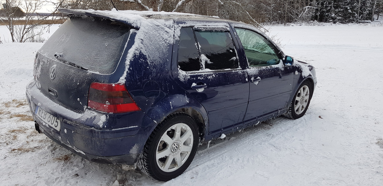

    Det är riktigt kul med fyrhjulsdrift i ett vinterlandskap, notera bucklan längst ner på höger bakhörn:

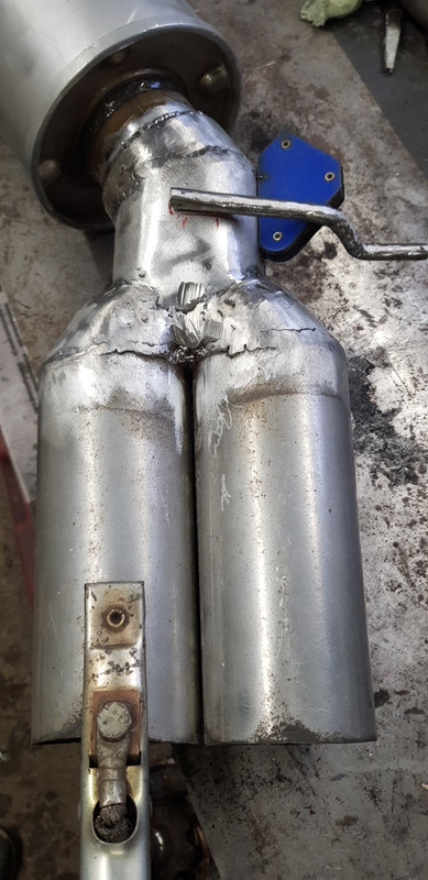

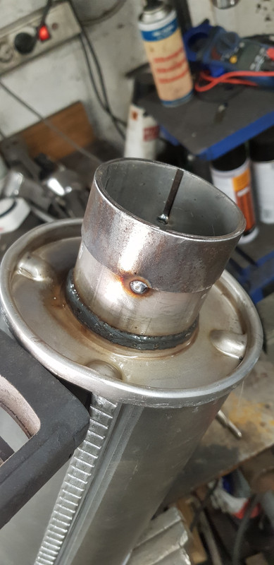

    Innan jag började bruka denna bil, så tänkte jag ge mig i kast med en "snabbfix" för att se om jag kunde få ner motorljudet lite. Detta var tänkt som en snabb lösning, som tyvärr inte blev som jag önskade, men eftersom det är gjort och jag vill berätta om det här kommer några bilder.

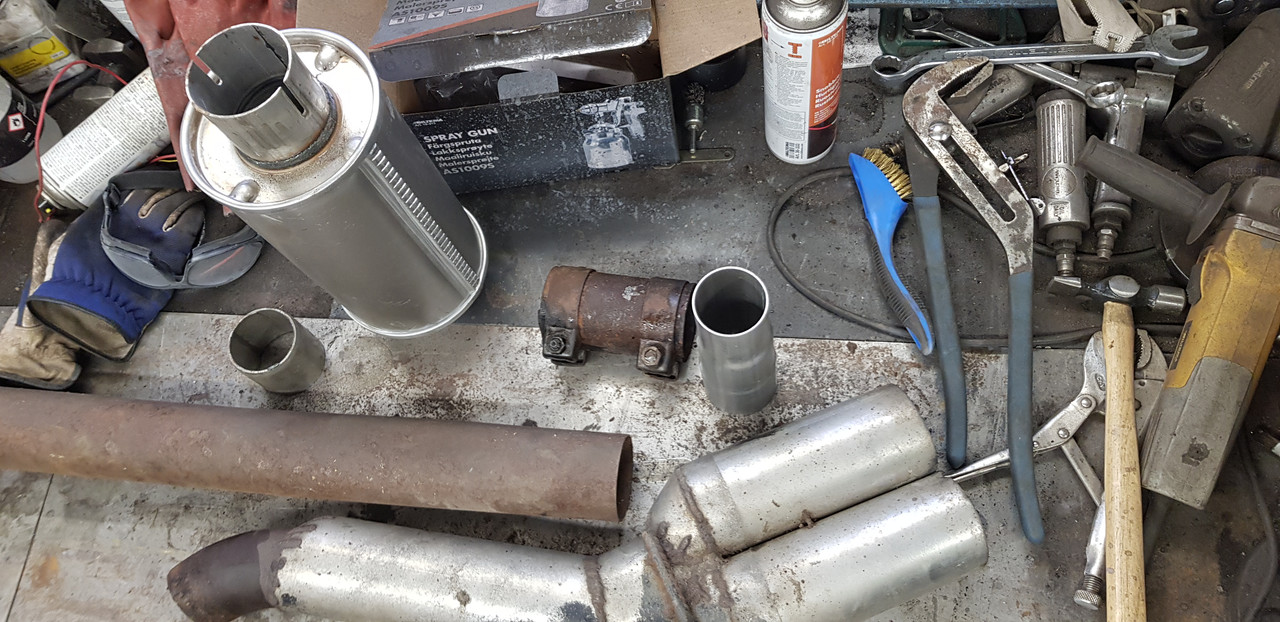

    Delar jag hade liggandes och köpt, tanken är att ersätta den raka biten med en ljuddämpare:
    Eftersom dämparen är lite längre än den raka biten, behövde jag vinna lite längd på något vis, ett sätt att göra detta var att skippa skarvhylsan som satt på och köra med en överdimension så att röret kan träs över istället, lyckligtvis hade jag en spillbit med precis rätt storlek.

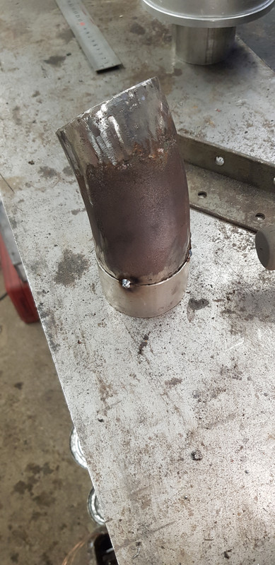

    Böjen behövdes för att få rätt riktning på resterande del:
    Denna böj monteras sen i ena änden av dämparen.
    För den andre änden, "utloppet", så behövde jag vara kreativ, slutröret hos delarna som satt på bilen, var en god bit större än dämparens anslutning, detta då trots att det ingående röret var en dimension mindre. Lyckligtvis hade jag en bit rör som var precis i storleken mellan dessa och kunde monteras för att utgöra en "adapter".
    En bit rör utanpå anslutningen tätar mellan de olika storlekarna:

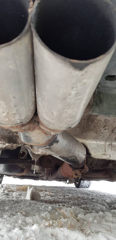

    Provmontering, nu sitter det tajt, men slutröret behöver snyggas till lite:
    Det är en del jobb nerlagt på att yxa ihop det här slutröret, men svetsarna är inte så snygga, så jag lägger ner lite tid och energi på att slipa ner dessa, inte för att det behövs, utan för att jag inte kan låta bli. Nu provmonteras det hela en sista gång. "Muffänden" jag gjort längst fram sitter tajt på originalröret och jag får stålborsta och slipa lite för att det ska gå att få på den så långt det går, när jag fått dit röret så kan jag slutligen rita ut var hängaren ska monteras.
    Fästet monteras, detta blir sista svetsjobbet innan lite färg och slutmontering:

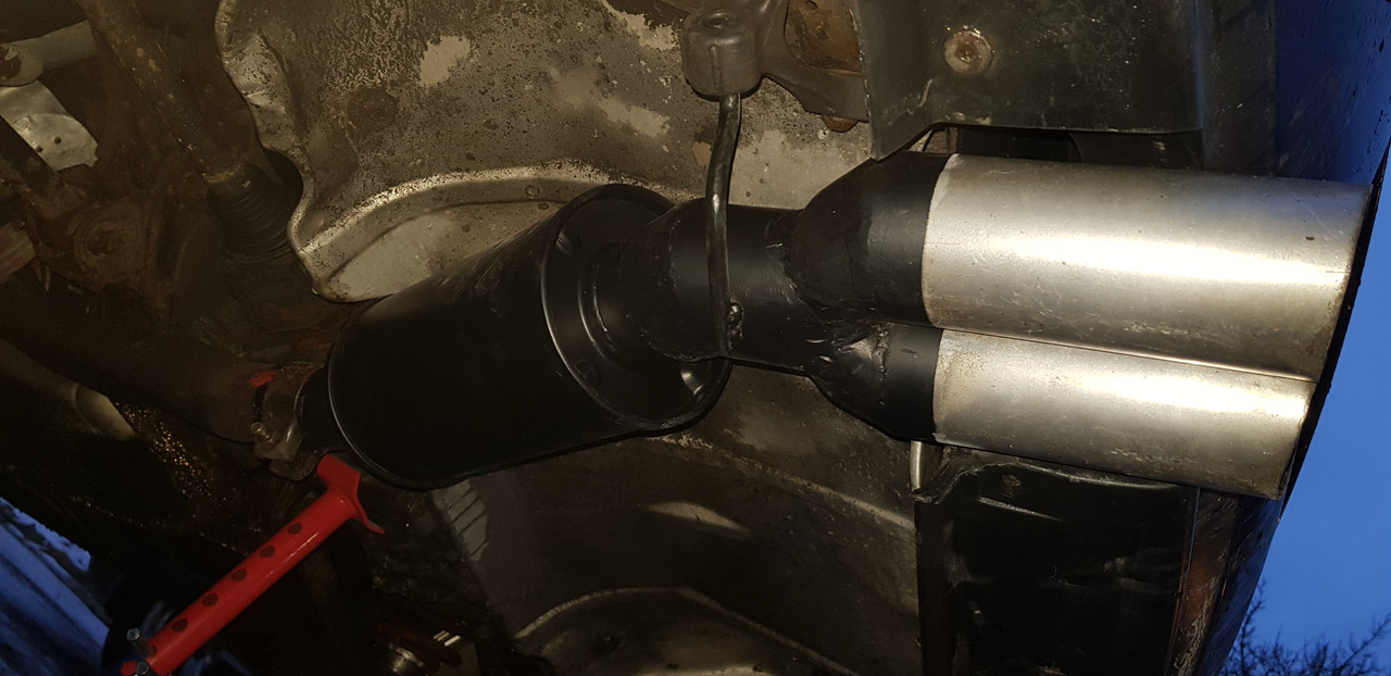

    Jag borstar därefter rent skapelsen grundligt med roterande ståltrissa och torkar rent med sprit, när det är så rent som känns relevant kladdar jag på lite värmetålig färg. Mest för att jag hade sån liggandes och det är intressant att se hur bra det funkar längst bak på ett avgassystem. När färgen torkat kan jag montera det hela.
    Det ser ju bra ut, men hur låter det?
    Tyvärr blev inte effekten den önskade, som jag redan konstaterat i ett tidigare inlägg, men jakten på det rätta ljudet går vidare och detta var ju trots allt en rätt kul övning, precis som det ska vara med en hobbybil. Jag har ställt frågan i det allmänna vw-forumet, vilket avgas som kan bli rätt för mig. Jag har inte svaret och det är kanske svårt att ge ett rakt svar, men ibland behöver man bara stöttning och få bolla lite tankar. En del tycker det är kul att bröla på i en tunnel, men mina dagar då jag gillade detta är passé, jag uppskattar ett gott motorljud, men uppskattar desto mer en bekväm åktur.

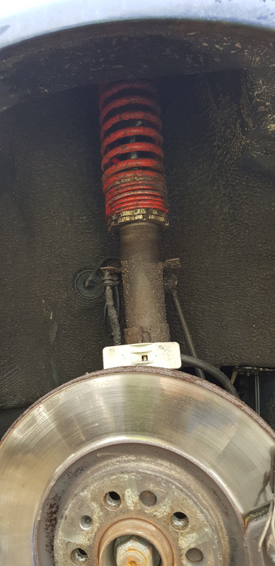

    Nu finns det en inköpslista på massa delar jag behöver för att byta ut fjädringen runt om, sänkfjädrar från H&R och dämpare från KYB. Då ryker de sk "coilsen" som bara slår igenom hela tiden trots att de är ställda i högsta läget. Vet inte om det är coilsen eller mig det är fel på, men jag jobbar utifrån teorin att de inte är anpassade för denna bils tyngd, utan kanske bättre passar en 1,6l 2wd? Bak är de ju dock korrekta för 4wd (som ju ser helt annorlunda ut), men även där ställda i det högsta läget utan att bilen är särskilt hög.
    Det här känns inte som något bra, det gör ont i min själ varje gång jag slår i.

    Vad hände med ljudet? Blev det lite tystare, men inte tillräckligt?
    Jag tycker ungefär som du att ett gott ljud är bra, men att det inte får vara för mycket av det goda. Inte för mycket resonansljud när man åker motorväg o.s.v.
    På min ED30 så lät jag bygga om systemet till ett twinpipe-system med grövre downpipe och cat med bättre flöde. Öppnar man upp downpipe och cat så blir det helt klart ljudligare och tyvärr blev ljudet lite för mycket, trots att det fanns både en främre mittdämpare och en på tvären där bak. Det blev då in en extradämpare mellan mittdämparen och slutdämparen som tog ner nivån en del. Ändå hör man tydligt ett dovt gurgel när bilen kommer på tomgång och den låter en del när man gasar på rejält vid en omkörning t.ex. Däremot försvann mycket av det tråkiga resonansljudet vid längre körningar.
    Kee Arstrand
    54
    Ja precis, något tystare, men inte tillräckligt. Kändes mest som att den nya dämparen tog bort högre frekvenser och att ljudet blivit mer basigt/mullrigt. Det är just resonanserna jag vill åt, ljudet överröstar i viss mån stereon, klart det går att kräma på mer i stereon, men vid "normal" lyssningsnivå, överröstar motorn musiken. Ljudet är väl acceptabelt under 2000rpm, men blir snart väldigt högröstat, tex vid motorvägsfart redan i 90 på sexan.

    Du behöver en reflexdämpare eller iaf någon med kammare i för att ha en chans att dämpa.
    En rakt igenom tar inte bort mycket om det är ljudnivå du vill dämpa.
    Kee Arstrand
    54
    Intressant, "reflexdämpare" hade jag inte stött på tidigare. Jag tror jag förstår vad du menar och jag har funderat mkt på en dämpare med "offset", mellan in- och utgångarna är mycket bättre på att dämpa. det är kanske det du menar med reflexdämpare? För söker man på det får man mest upp grejer till vapen.
    Hur mycket har avgasböjar inverkan på resonansljud och ljudnivå? Om man bygger ett system med dämparen på tvären, så inte bara det att pipan blir längre och man får plats med en längre dämpare, det blir ju dessutom fler böjar och det påverkar gashastigheten som jag förstått det, men påverkar det även ljudet?
    Jag börjar mer och mer tro att det kan vara en kombo av för lite ljuddämpning, men också något i det att pipans längd gör att vissa frekvenser förstärks. Jag har inga belägg för detta annat än rent känslomässiga. Jag gillar bilar som låter lite extra, men inte fordon som brölar.
    Senast redigerad av vfr den 2021-03-16 klockan 20:35. Anledning: Ingen mening att citera hela inlägget precis före
    Jocke.H
    1920
    Ume
    10 804
    Ja ju mer offset, ju mer ytor att bryta ljudvågor.
    Jag kanske kallar det fel men menar iaf en dämpare med avdelare inuti.
    Så det inte är raktigenom och bara ytorna som ger en dämpande effekt.
    Finns ju till och med dämpare med ingångar på samma sida för att bryta av ljudvågorna.
