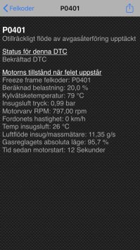

    Hej! Har er problem, motorlampan lyser på min passat 2007. Har läst felkoder och funnet ut att problemet mitt är en kod som heter P0401. Har tatt ut egr ventilen och rensat den, samt kört en runda med egr rens men inte blivit kvitt den. Har läst att det kan vara trasig egr ventil men också ganska mycket annat. Vad ska jag göra är frågan, köpa ny egr ventil eller något annat? Tänkte försöka undgå blockera den då det är dyrare än att köpa ny ( begagnad ) egr.
    bilen har gått ca 31k mil så vill helst inte lägga allt för mycket pengar på rep.

    Testade du EGR-ventilen så den gick fritt innan du satte tillbaka den?

    hej, det gjorde jag inte, förstått i efterklang att jag borde gjort det.
    har du förslag på hur jag ska testa den, kan jag reste den utan något att koppla til bilen?
