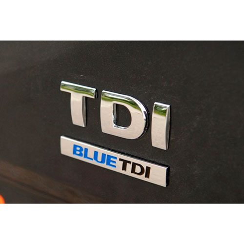

    Passat generation 7 med SCR heter BlueTDI, tror inte att den har BlueMotion Technology som del av sin modellbeteckning. Se emblem.
    Namn:  vw-blue-TDI.jpg
Visningar: 2208
Storlek:  27.0 KB
    Om du mot förmodan har en BlueTDI så sker påfyllning av AdBlue så här:
