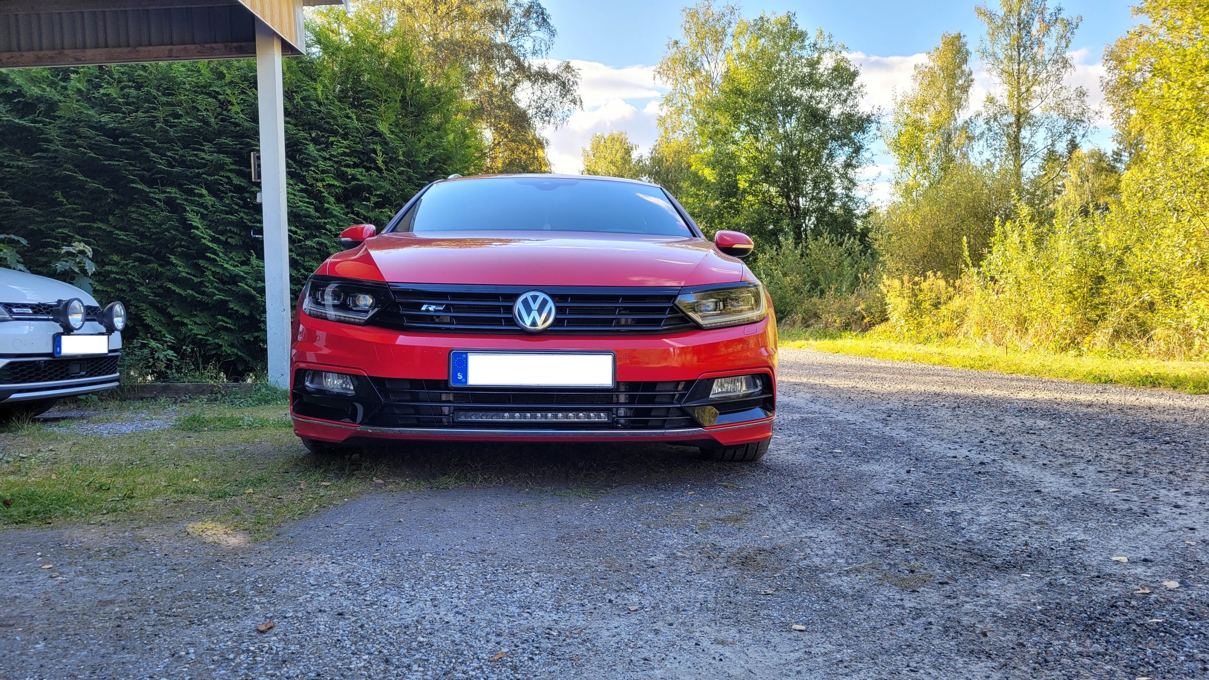

    Monterade ledramp efter mycket om och men i går.
    Fick leta som fan för att hitta installationsbeskrivningen, men till slut så. Därför tänkte jag en kort beskrivning för eventuella andra ledljusmonteraraspiranter.
    Minns inte märket på rampen, CAD slimline tror jag den heter, minns dock inte effekten.. Har även en CANM8-canbus-controller.
    Bilen är en 2019 Passat SC med aktivt och dynamiskt ledljus. (INTE samma placering på kablarna som 2015-2019 tydligen.)
    Rampen monterades i den nedre stålbalken, se bild.
    Konstantström togs från säkringsdosan till höger i motorutrymmet(när du står framför bilen).
    Jorden blev den kontakten på torpedväggen precis vid stora plus-polen.
    Kablarna tryckte jag igenom torpedväggen där stora stammen går in, precis bakom(kan lägga upp bild senare om så önskas) pluspolen, långt till vänster väl inne i kupen bredvid pedalerna.
    Sen leddes de runt till bakom Climatronic-panelen, som rycktes ut(sitter med sedvanliga clips, så ryck försiktigt).
    Hittade GRÖN(can hi) och BRUNORANGE(can low) kabel på den största kontakten( till höger i färdriktningen), och klämde på ett par strömtjyvar.
    Kopplade ihop det med canbusdosan enligt beskrivning, och vipps var det inkopplat.
    Har dock kopplat lite dumt, för just nu bryts inte ljuset på rampen vid aktivt helljus vid möte, det vanliga fungerar som det ska, men gjorde nog en tankevurpa när jag kopplade konstantström på den som skulle ha tändningsström....
    Annars fungerar det drömmen. I och för sig bra ljus i led'arna i grunden, men mycket vill ha mer heter det visst....
    Blev en bild på färdigt resultat också.
    Namn:  Passat_Ledramp.jpg
Visningar: 2339
Storlek:  1.14 MB
    Hade gärna sett bild på hur du drog genom sladdarna till kupén, skulle gärna se bättre bild på infästningen.. funderar på att göra likadant.
