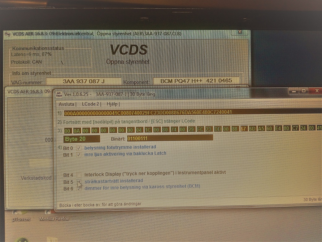

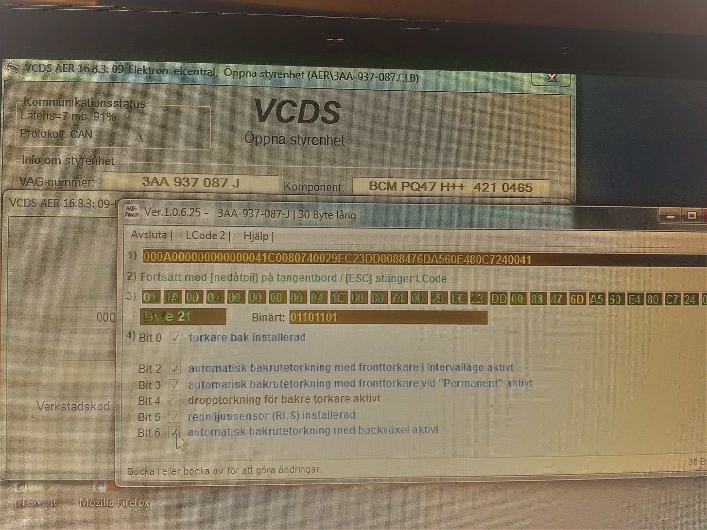

    Hej , äger en grå Passat alltrack 2012, jag har gjort följande ändringar med min hexnet och kör med dessa idag.
    Stänga av torkaren bak när man petar i backen.
    Här är första i <09-el-centralen> <Lcoding>
    Namn:  vcds bakrutetorkaren (09).jpg

    Stänga av spolningen på framlyktorna
    andra i <09-elcentralen> <Lcoding>

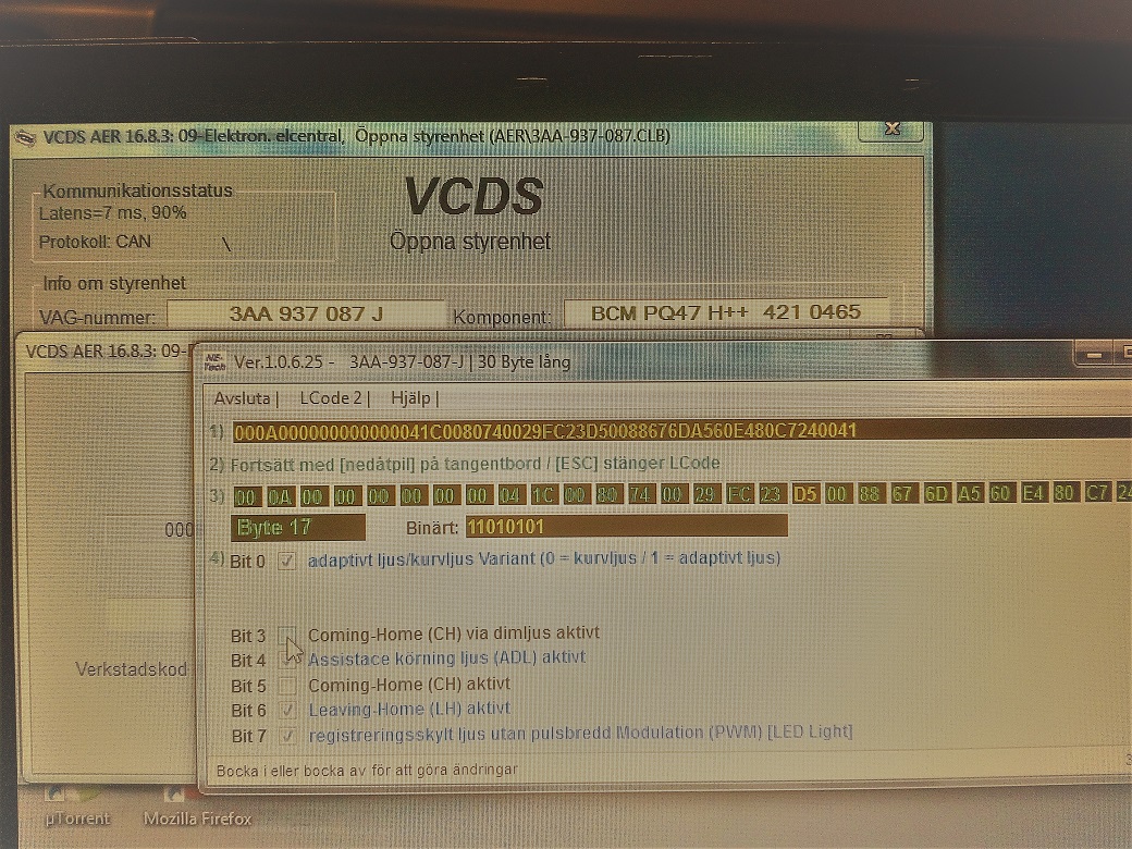

    Ändra coming/leaving home från xenon till DRL och dimljus.
    tredje i <09-elcentralen> <Lcoding>
    Namn:  vcds CLH dimljus (09).jpg

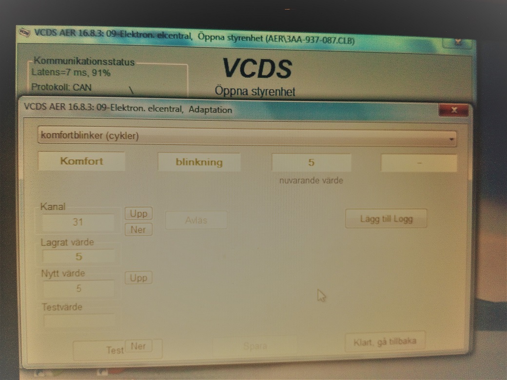

    Blinkers ändra antalet blink 1,3 eller 5.
    Fjärde i <09-elcentralen> <adaptation>
    Namn:  vcds blinkers (09) ADP.jpg

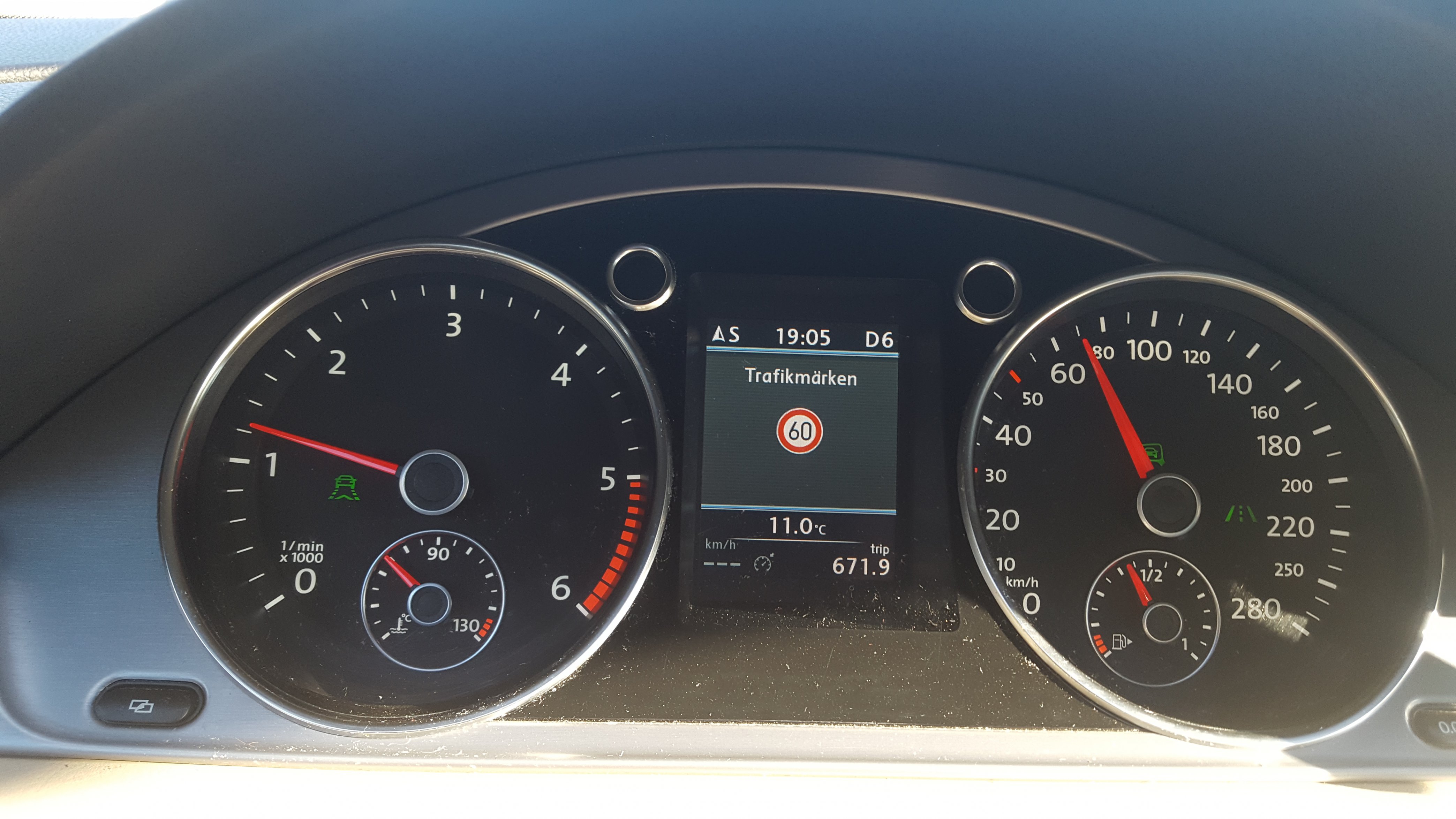

    Fick igång automatisk trafikmärkesinformation i displayen!
    Kan återkomma med receptet, måste bara sammanställa vad jag gjorde först.
    Namn:  Mätare och skylt.jpg
