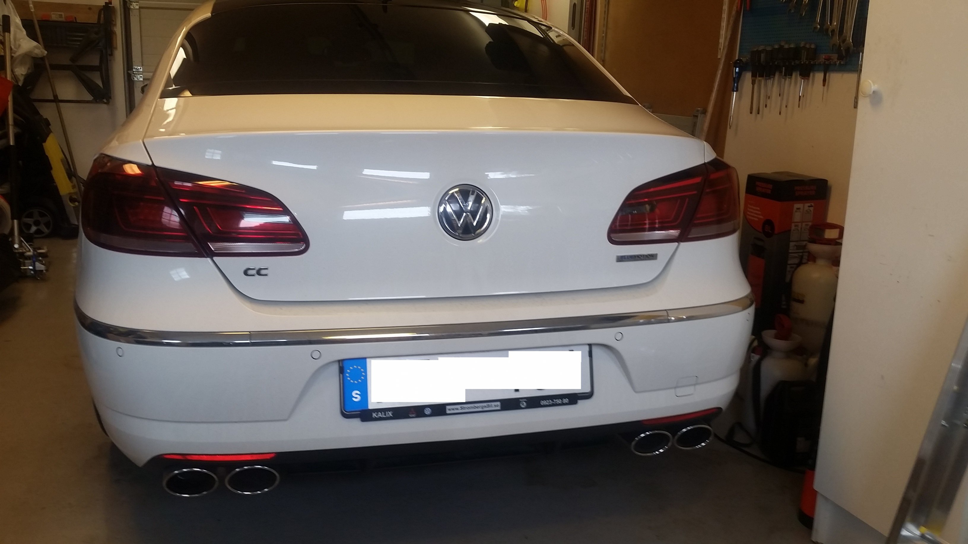

    Har gjort ett litet projekt som jag tänkte dela med mig av.

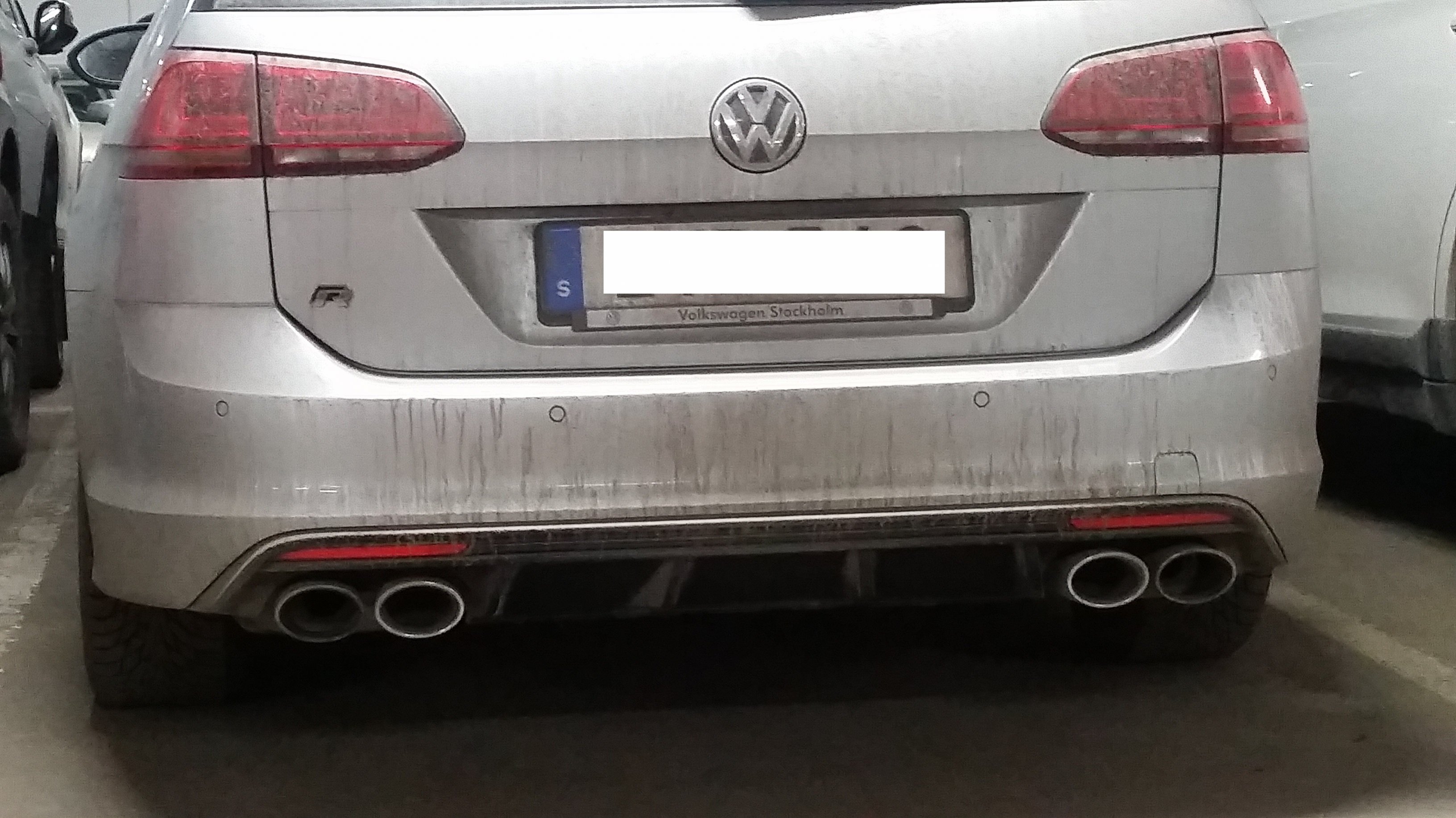

    Såg en Golf R 2016 som låg framför mig i kön på väg till jobbet.
    Den hade dubbla dubbla pipor som ser rätt fräckt ut, så jag tänkte att detta kan ju vara ett kul projekt på min bil.
    Hittade ett par begagnade bössor på bilskroten som var i nyskick för en tusenlapp.

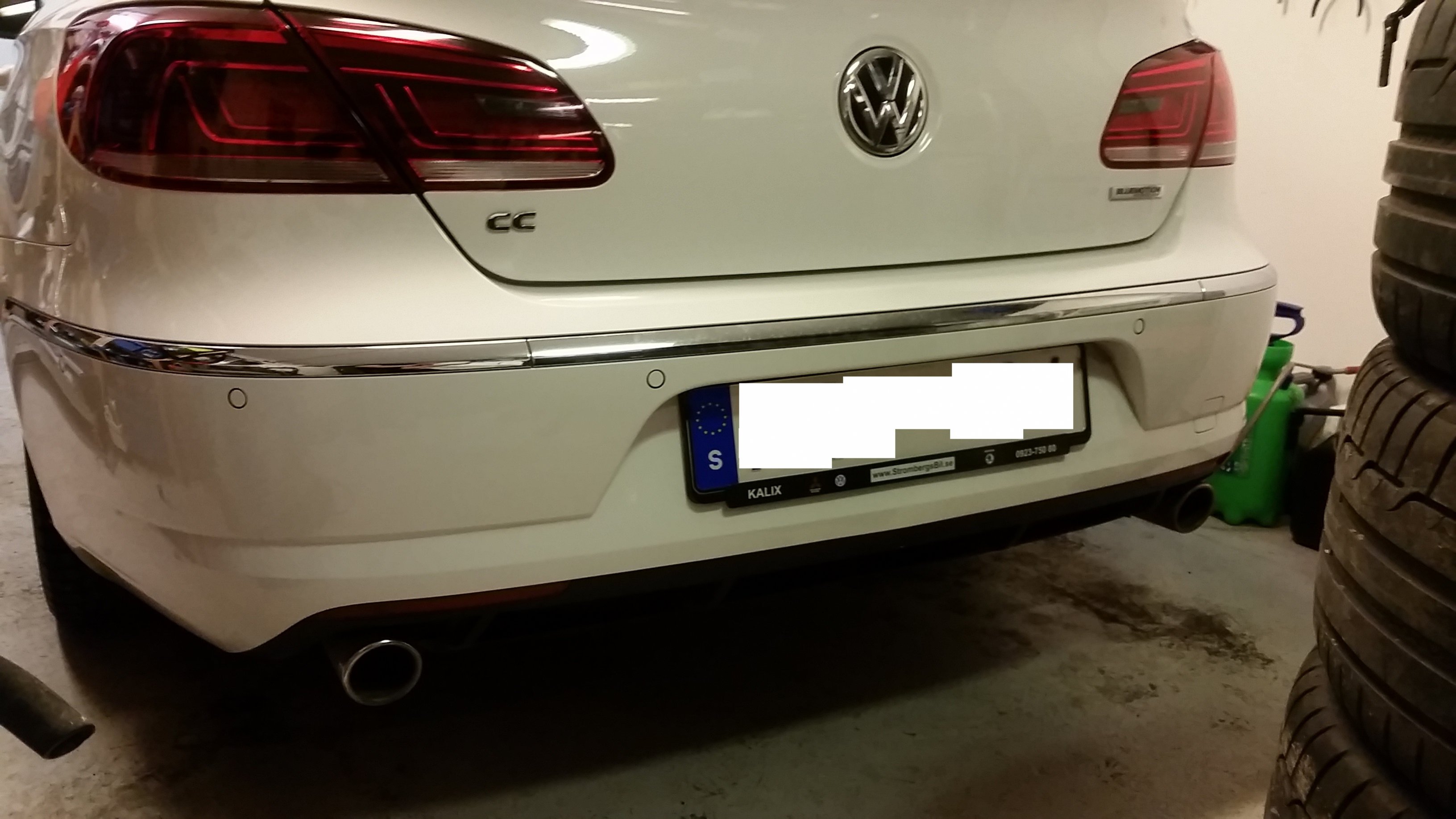

    Tänkte först byta ut diffusorn till en likadan som på Golfen, men den passar inte, även fast den var snarlik.
    Den fick stå som modell till min diffusor som jag fick ta upp ett större hål i istället.
    Det lättaste är att ta av diffusorn innan man börjar att modifiera den, så att man ser ordentligt.Namn:  Golf R.jpg

    På bilen du kopierat är inte alla utblås inkopplade, hur gjorde du på din?
    Tog du några fler byggbilder?

    Tack!

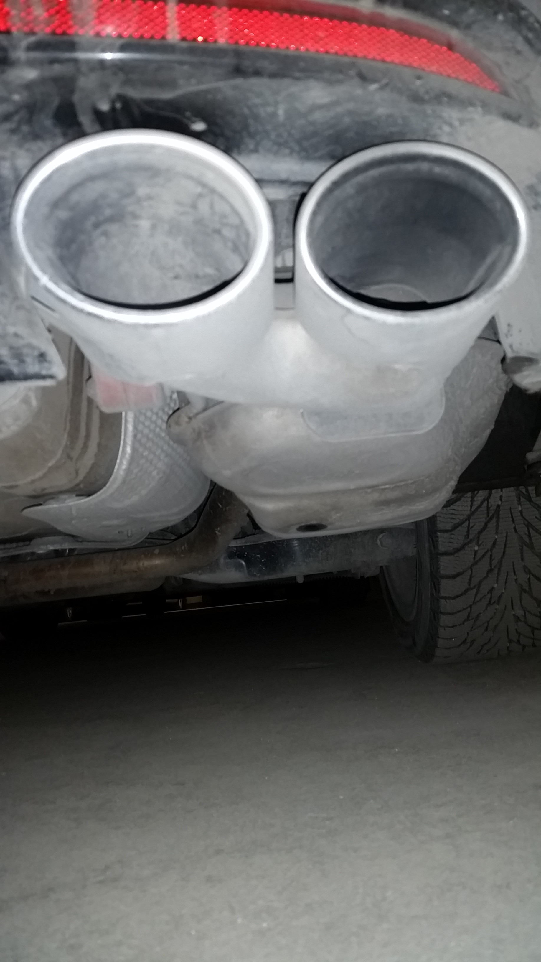

    Jag fick korta ned rören från ljuddämparna ca 8-10 cm. På Golfen sitter piporna fast i den bakre stötfångaren och ljuddämparens rör sitter löst i förhållande till utblåset.
    Från början så sitter enkelutblåsen på CC fast direkt på röret från ljuddämparen.
    Sedan fick jag modifiera om fästena på de nya utblåsen något och göra en motsvarande fast installation av utblåsen på min CC.
    Sedan vad gäller rörens användning så har VW fuskat till det med hjälp av att utforma dubbelutblåsen som bakvända "grenrör"
    Jag tog tyvärr inga byggbilder!
    Se bifogad bild.Namn:  20160323_130514.jpg
