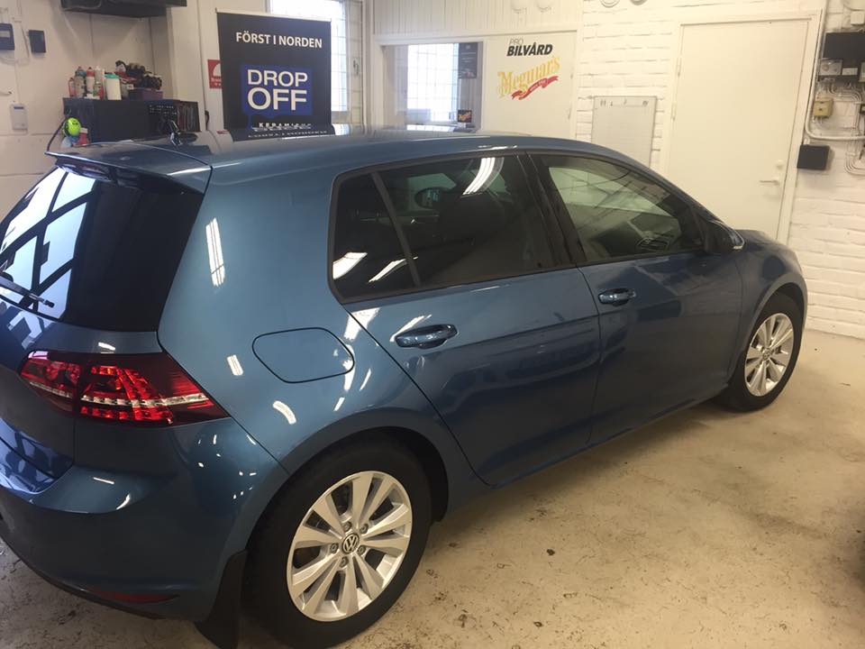

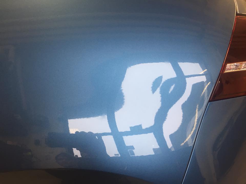

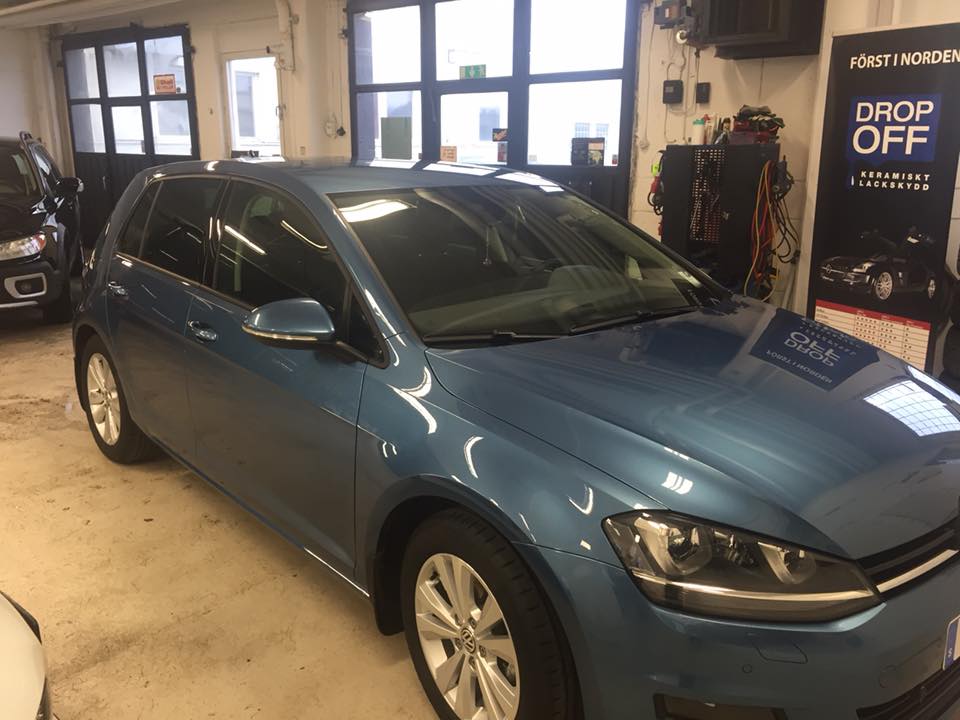

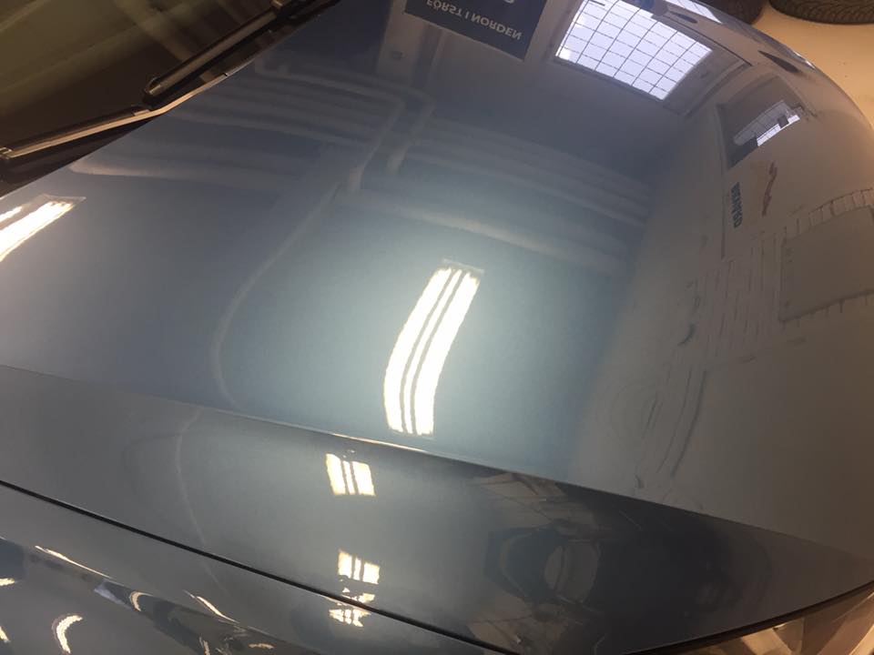

    Jettan rullar på.
    Behöver knappt bensin , men dock lite kärlek..så man börjar få lite dåligt samvete eftersom hjärtat brinner för gamla klassiker.
    2 nya framhjulslager väntar på tid i garaget i övrigt har den inte ont någonstans.
    Hämtade ut vår nya Golf strax före påsk , men den har jag knappt suttit bakom ratten på , så Jettan rullar på dagligen med mig bakom ratten.
    Har lite saker/projekt att avsluta nu under Maj , men efter det ska Jettan få lite kärlek & kanske projektforumet en uppdatering i ämnet.
    Hade in Golfen på Drop Off behandling (keramiskt lackskydd) för några veckor sedan , så jag släger upp lite bilder på den i väntan på nått bättre att visa upp.
    Golfen är så trist att starta ett projektforum om , jag leker mest bara runt med VCDS i den....i övrigt håller jag den orginal.
    Då finns det inte mycket att skriva om.
